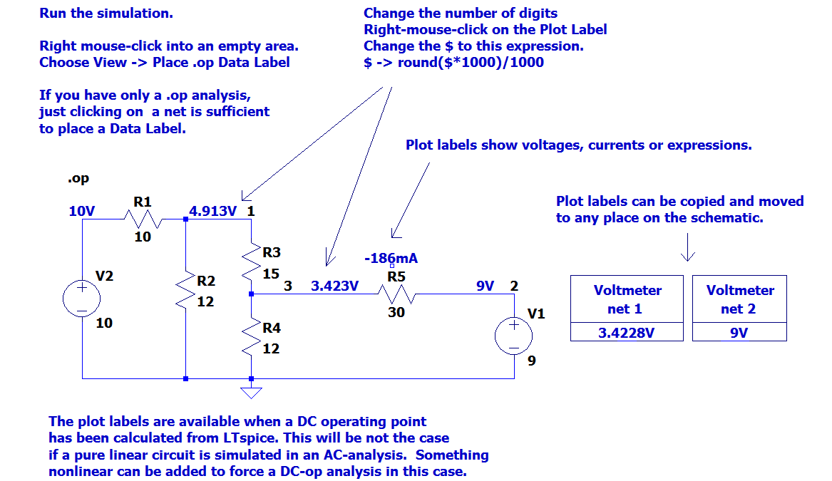

OP #4612588
ok, danke für den Tipp mit Multisim. Kann man denn in diesem Programm so
wie in EveryCircuit an jeder Leitung automatisch Ampere und Volt
anzeigen lassen? Zwar kann man in Multisim einen Multimeter oder
Amperemeter anschließen, aber da wären dann wieder mehr Mausklicks
erforderlich.
Was eigentlich auch so akzeptabel wäre.
#4612671
> oder wie Wärmeentwicklung ist?
In LTspice kann man Formeln plotten, z. B. die Formel für die
Verlustleistung eines Bauteils.
Speziell zum Plotten der Leistung gibt es eine Probe.
Alt-Taste halten und dann mit der linken Maustaste auf ein Bauteil
klicken.
