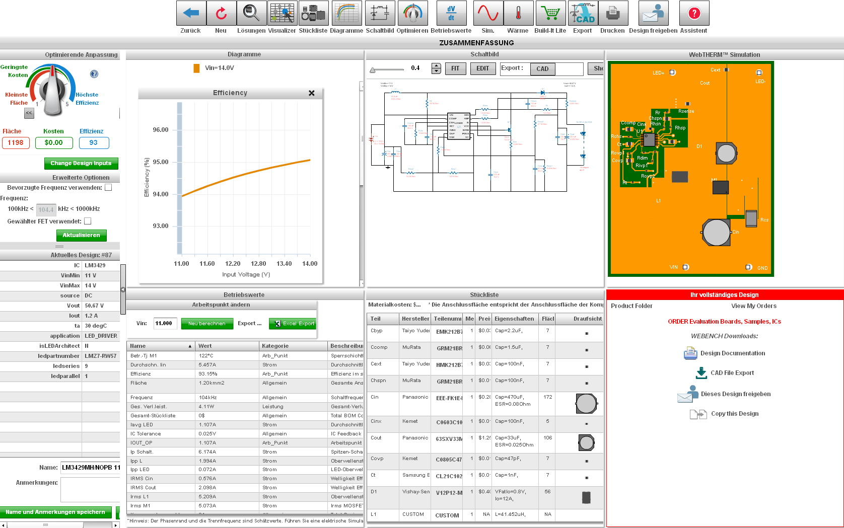

Mal ehrlich: dein Ansatz ist schon vom Konzept her eine Bastelei.
Derzeit machen echt ALLE Schaltreglerhersteller in LED Lighting. Und
diese speziellen Schaltregler haben dann auch den nötigen PWM-Eingang
zum Steuern der Helligkeit. Ich würde die TI Webbench nehmen, eine LED
auswählen, die etwa den nötigen Strom braucht, so viele diese LEDs in
Reihe schalten, bis die gewünschten 50V herauskommen und mal ansehen,
was die so vorschlagen. Aufwand: 2 Minuten...
Ergebnis: z.B. http://www.ti.com/product/LM3429

von Axel S. (a-za-z0-9)
Nett.
Wenn die TI-Webseite funktionieren würde, könnte ich den auch gefunden
haben. Leider zeigt die mir auf meinem Firefox/Linux nur so ein "ich
lade was nach" Icon. Das haben die Webdesigner mal wieder verbockt.
von Milla Lügengscheid (Gast)
Ach ja - das TI Webench. Schade, daß die das nicht flüssiger / flexibler
/ zuverlässiger hin kriegen. Kann es nicht mit absoluter Sicherheit
sagen, aber bei mir funktionierte (nach Daueranzeige von "Please wait
while WEBENCH application is loading.", die wohl auch nach 24 Stunden
noch da gewesen wäre...) entweder das Leeren des Browser-Cache, oder ein
anderer Browser... irgendwann ging es dann.

Milla Lügengscheid schrieb:
> nach Daueranzeige von "Please wait while WEBENCH application is loading
Du solltest Flash und Skripte zulassen.
Könnte ja durchaus auch daran gelegen haben. Es ist schon Monate her...
(Jedenfalls danke für den Tip, im Moment funktionierts problemlos, aber
wer weiß? ;-)
