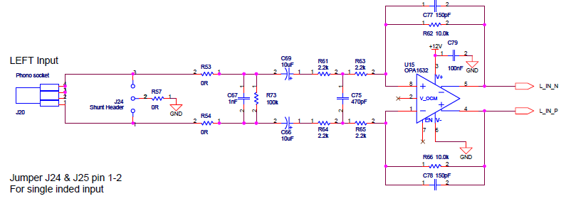

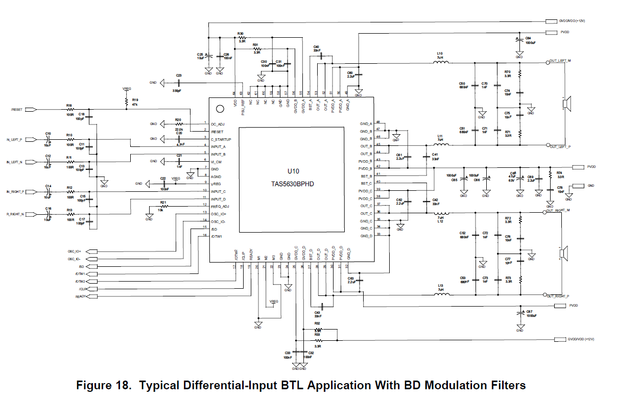

mit dem TAS5630B wurde hier im Forum ja schon bisschen was gemacht, aber
leider habe ich mein Problem hier noch nicht finden können. Ich habe
einen Verstärker aufgebaut mit dem TAS5630B mit 2x BTL, also 2
differenzielle Kanäle gehen an einen TAS, wie im Datasheet
vorgeschlagen. Entsprechend dem EVM zum TAS5630B habe ich am Eingang
jeweils einen OPA1632, der mir aus dem single ended signal (Chinch
Buchse) ein Signal für den TAS aufbereiten soll. Soweit so gut, beide
Teile laufen, und wenn ich Musik übers Handy oder Tablet über 2
Chinch-Stecker an den Verstärker schicke höre ich die Musik ohne
Rauschen und Brummen. Das Problem geht jedoch los wenn ich einen
externen Bildschirm am Tablet anschließe, während dieses Musik über den
Verstärker spielt. Über den Bildschirm wird wohl das Tablet geerdet, und
damit habe ich eine Masseschleife über die Steckdose.
Nun verstehe ich aber nicht, warum diese überhaupt zustande kommt,
schließlich wird das Audiosignal komplett mit Kondensatoren entkoppelt.
Beim Verstärker liegt Ground zwar auf dem PEN, aber das Audiosignal wird
ja differenziell vom OPA1632 aufgenommen über die beiden
Eingangskondensatoren DC isoliert. Wenn also das eine Gerät mit seiner
Masse gegenüber PE schwingt oder sonst was, sollte doch der
Differenzverstärker diese Störung sowohl auf dem "Ground" vom Chinch als
auch dem Signal bekommen. Die Differenz sollte doch davon unabhängig
sein, oder? Wieso überlebt das Brummen der Masseschleife den
Differenzverstärker?
Ich habe jedenfalls nach einigem googlen kein Seite gefunden die beide
Leiter des Signals mit Kondensatoren entkoppelt, geschweige denn
bespricht. Für hilfreiche Antworten wäre ich sehr dankbar! :)

#4615791
Alex schrieb:
> Die Chinch-Buchsen sind höchstens am Tablet geerdet.
Mein Tablett ist jedenfalls nicht geerdet.
> Am Verstärker
> selber geht der Schirm direkt auf den einen Kondensator, das Signal an
> den anderen.
Auf welche Kondensatoren?
C66 und C69? Wenn ja, Es ist vorgesehen bei unsymmetrischer Einspeisung
bei J24, Shunt Header, Pin 1 und Pin 2 zu brücken.
> Die Schaltung soll aus dem unsymetrischen Signal ein
> differnezielles, symmetrisches machen.
Ja, aber so wie Du es beschrieben hast, fehlt der direkte Massebezug.
OK, im originalen TI-TAS5630DKD2EVM-slau288a.pdf ist es auch nicht
anders wiedergegeben.

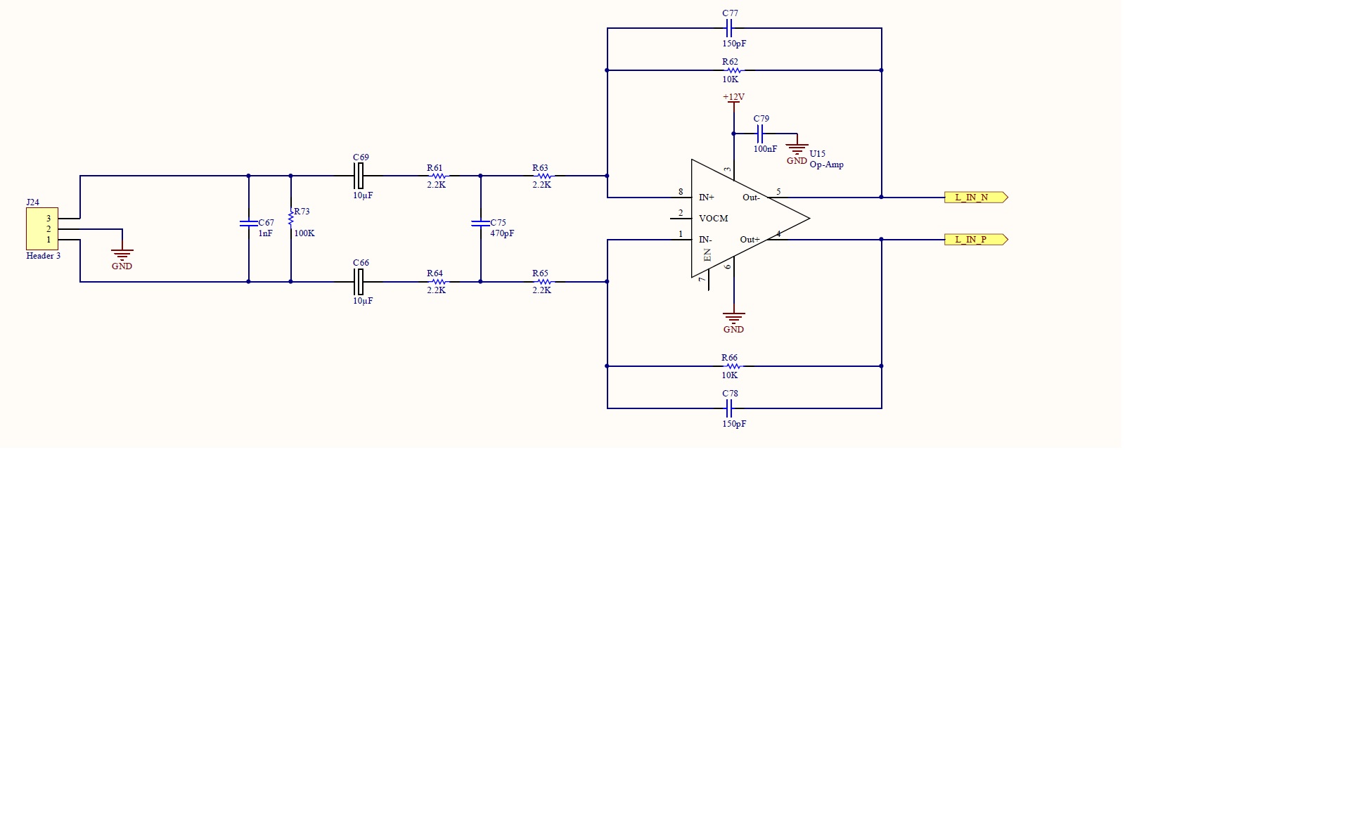

Im Forum Beitrag "Verstärker TAS5630" wurde
eine leicht modifizierte Schaltung verwendet, die m.E. in diesem Detail
korrekter ist. Siehe Anhang.
Bei eine symmetrischen Einspeisung fliesst das Signal eben symmetrisch
zur Masse. Ohne Massebezug würde der Verstärker oder die Quelle aber
floten.
Also Signal-GND der Endstufe und Schirm der Zuleitung sollten verbunden
werden. Entweder über J24 oder wenn die Zuleitung Probleme bereitet,
stelle die Verbindung an der Quelle her. In diesem Fall lass den J24
offen, brücke In- und Schirm an der Quelle. Somit führst Du In+ und IN-
zur Quelle, Du brauchst aber zwei Signaladern und stellt den Massebezug
über den Schirm her.
J24 ist in diesem Fall der Jumper in der Schaltung, dem TI Original.
> Damit ich aber eben keine
> Masseschleife bewirke dachte ich es reicht aus beide Leitungen über die
> Kondensatoren zu entkoppeln.
Die Kondensatoren entkoppeln nur die galvanische Verbindung, nicht den
Wechselstrom.
mfg klaus
#4615896
@ Alex (Gast)
Tja, dort liegt der Irrtum. Wenn es so einfach wäre, eine Erdschleife
durch 2 billige Kondensatoren aufzutrennen, warum verkauft man dann
teure Audioübertrager?
Denn diese haben eine sehr hohe Gleichtaktunterdrückung. Deine beiden
Kondensatoren aber nicht!
Stimmt, aber DC ist in den wenigsten Fällen das Problem bei Erdschleifen
Mach doch einfach mal den Test. Mach einen Kurzschluß parallel zu C67,
entferne R53 und schließ dann deine Tonquelle an. Theoretisch sollte der
Eingang des OPVs kurzgeschlossen sein. Praktisch wird es schön brummen
>sein, oder?
Oder. Der OPV hat zwar eine gute Gleichtaktunterdrückung, die Schaltung
davor aber nicht.
Gast #4620800
Ich bin gerade eben endlich dazu gekommen, den Schirm der Chinch-Buchse
mit GND/PEN zu verbinden. Ohne dass irgendwas am Chicnh angeschlossen
ist brummt es jetzt aber deutlich heftiger, zusätzlich gibt es dadurch
ein "Brummen" bei etwa 5 Hz und eine Art Klicken bei etwa 1 Hz. Ohne
Verbindung zu GND sind diese Geräusche nicht zu hören, nur die 50 Hz
sind ein kleines Problem.
Ich habe jetzt noch nicht geprüft ob der Schirm wie beim EVM wirklich am
positiven OPA input anliegt, nicht am negativen. Da aber die
Chinch-Buchse nirgends angeschlossen war und damit die beiden Inputs auf
dem selben Potential liegen, sollte das ja erstmal keinen Unterschied
machen, oder?
