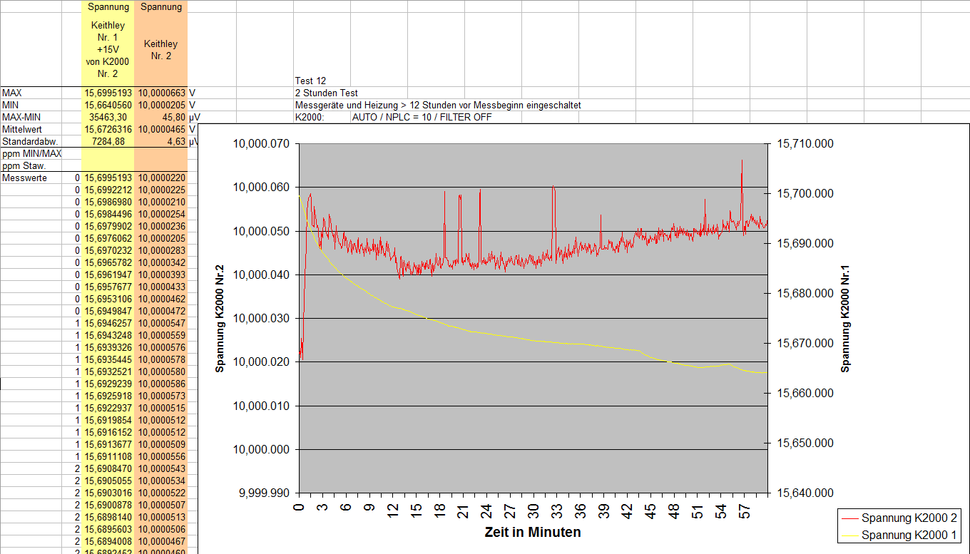

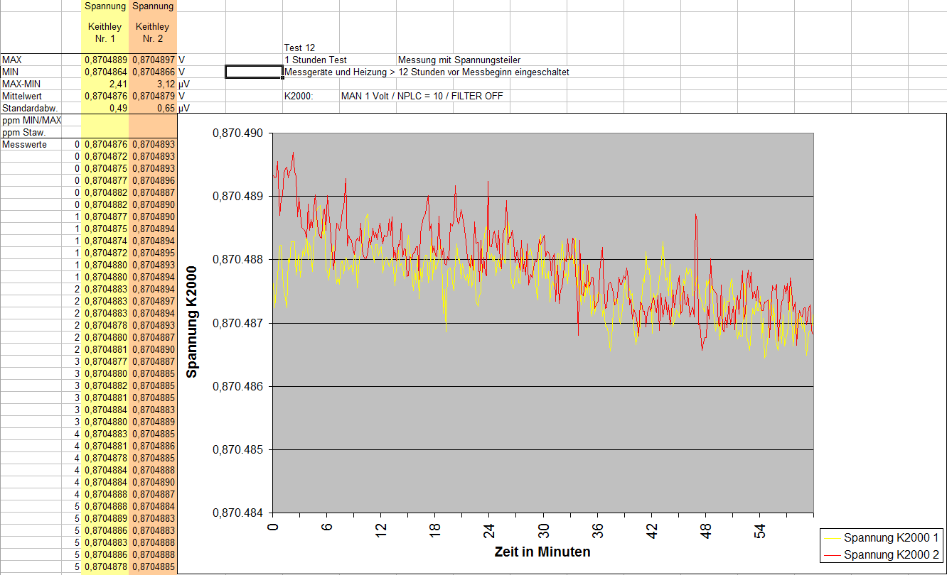

Hallo, ich habe eventuell ein kleines Problem mit einen Keithley 2000
Messgerät.

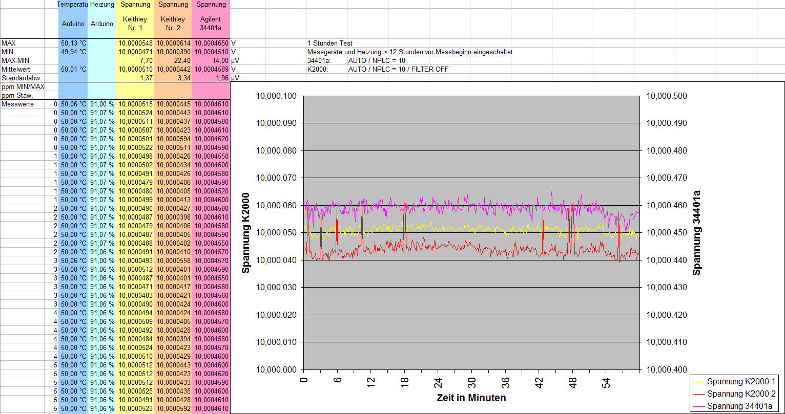

Ich habe 2 Keithley's und ein 34401a parallel an einer LM399
Spannungsreferenz betreiben und mir die Messwerte aufgezeichent.
Die Messwerterfassung ist je Messgerät alle 10 Sekunden erfolgt mit
einem Abstand von 10/3 Sekunden, so dass immer nur ein Messgerät
zeitgleich gemessen hat.
In dem Bild erkennt man sporadisch auftretende Spannungsspitzen welche
nur das Messgerät "Keithley Nr2" misst.
Auch wenn ich nur das betroffene Messgerät an der Spannungsreferenz habe
erscheinen diese Spitzen. Da nur dieses eine Messgerät betroffen ist
gehe ich davon aus, dass es am Messgerät liegt.
Hatte jemand schon ein ähnliches verhalten an solch einem Messgerät und
konnte es beseitigen? Oder einen Tipp für mich woran es liegen könnte.
Gruß Jochen.
#4618574
Passiert zu dem Zeitpunkten, zu denen Du diese Ausreißer misst,
irgendwas in dem Raum? Z.B. es geht jemand vorbei, macht das Fenster
auf, die Klimaanlage springt an,...?
Es könnten Thermospannungen sein und dieses eine Messgerät steht z.B.
unglücklich und ist das einzige, welches die abbekommt.
Hast Du mal versucht die Messleitungen zwischen den Geräten zu tauschen?
Hängt es vielleicht an denen?

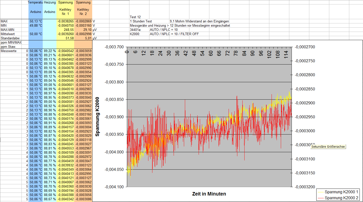

OP #4620625

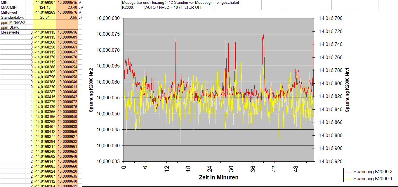

ich habe jetzt die Messungen und Tests durchgeführt.
*Polarität tauschen:*  Das gleiche, nur Spiegelverkehrt.
*Test im 1 Volt bereich:*   Habe die Spannung meiner Referenz über einen
Spannungsteiler unter 1 Volt gebracht. Das Ergebniss kann ich schwer
bewerten, sieht aber besser aus.
*Bias Strom:*   Habe 9,1 MegaOhm Widerstände an die Eingänge gemacht,
das betroffene Gerät war um eine Zehnerpotenz näher am Nullpunk.
*Betriebsspannungen:*
+15V Analog   +15,56V
-15V Analog   -15,72V
+5V Analog    +4,99V
+5V Digital   +4,99V
Ripplespannungen vor den Spannungsreglern waren alle < 0,2 Volt.
Als ich das Gerät offen (am Trenntrafo) betrieben habe hörte ich ganz
leise, am Trafo etwas, was sich wie ein Windungsschluss anhörte also
nicht nur das bekannte 50Hz Trafobrummen. Wie kleine kurzschlüsse.
Der Trafo ist aber nur Handwarm geworden.
Werde jetzt mal in meine Trafokiste suchen was sich so findet und dann
das Gerät mal mit einem "Außentrafo" betreiben.
Gruß Jochen.

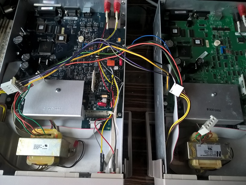

OP #4621113
Hallo, ich habe mir eine Verlängerung der Trafokabel gebaut und mir
einfach den kompletten Netzspannungsteil von dem funktionierenden Gerät
rüber geholt.
Leider scheint das nicht das Problem gewesen zu sein. Peaks sind
weiterhin da.
Werde dann wohl doch die Versorgungsspannungen und die Referenzspannung
mal aufzeichen.
Gruß Jochen.

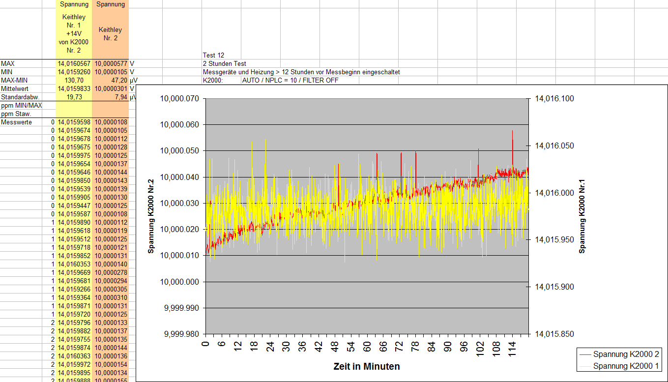

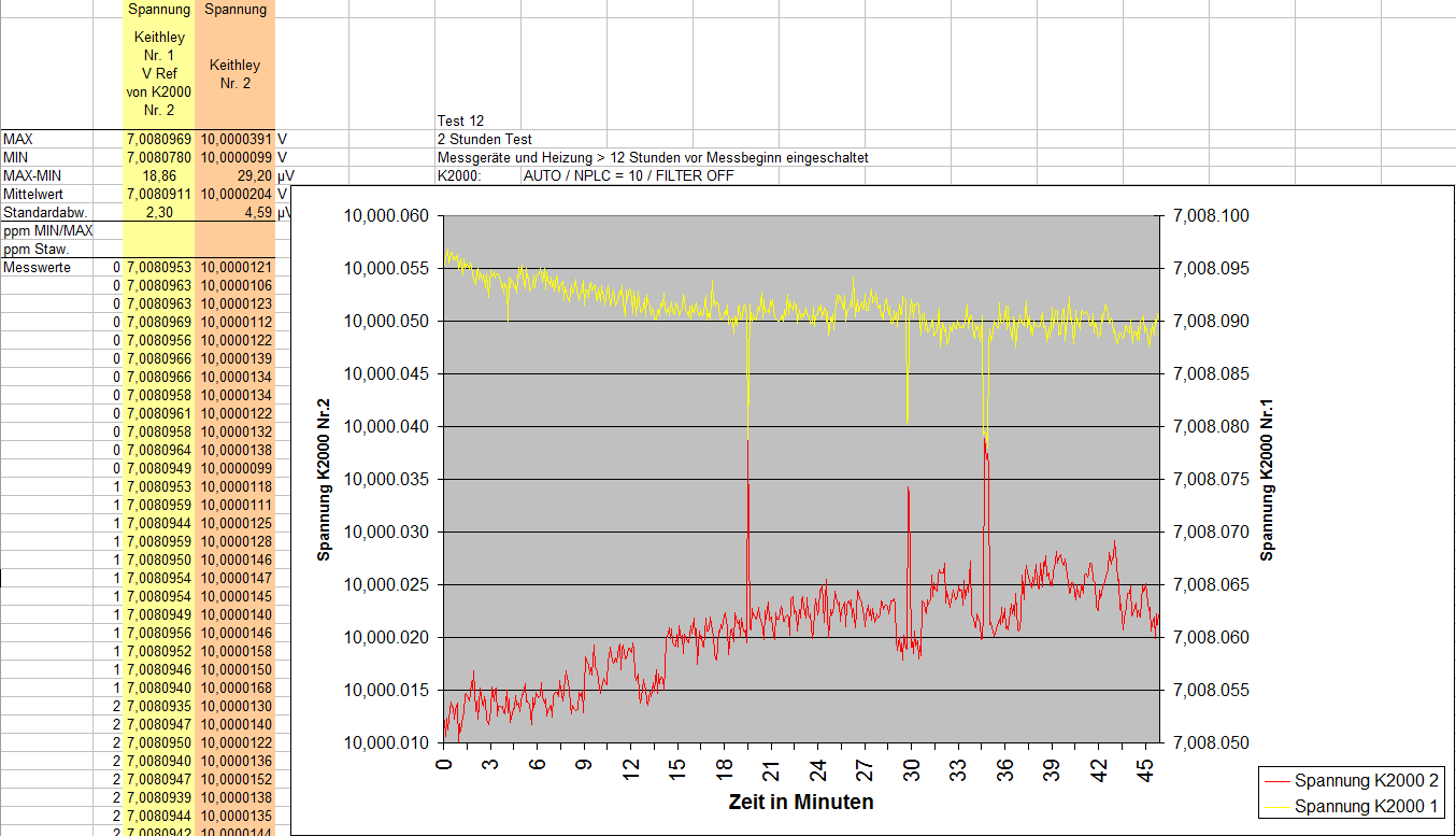

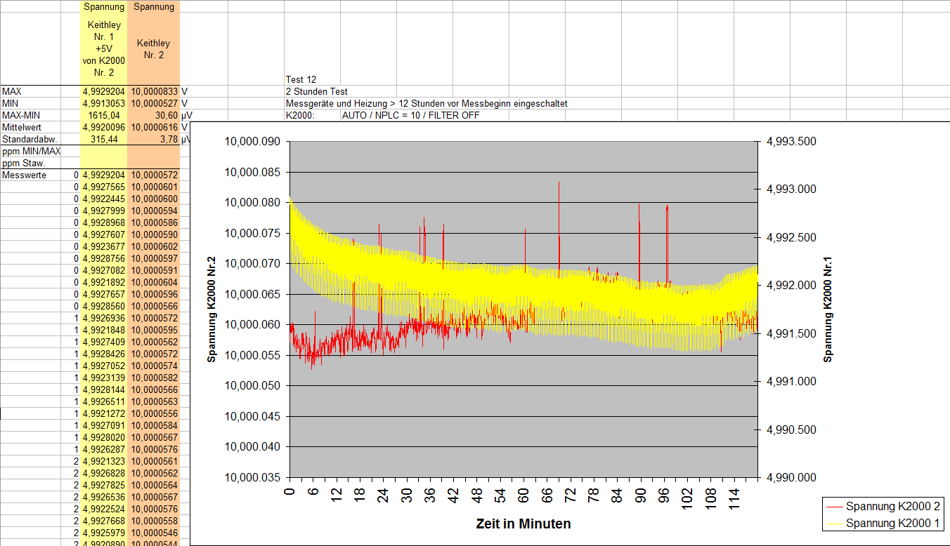

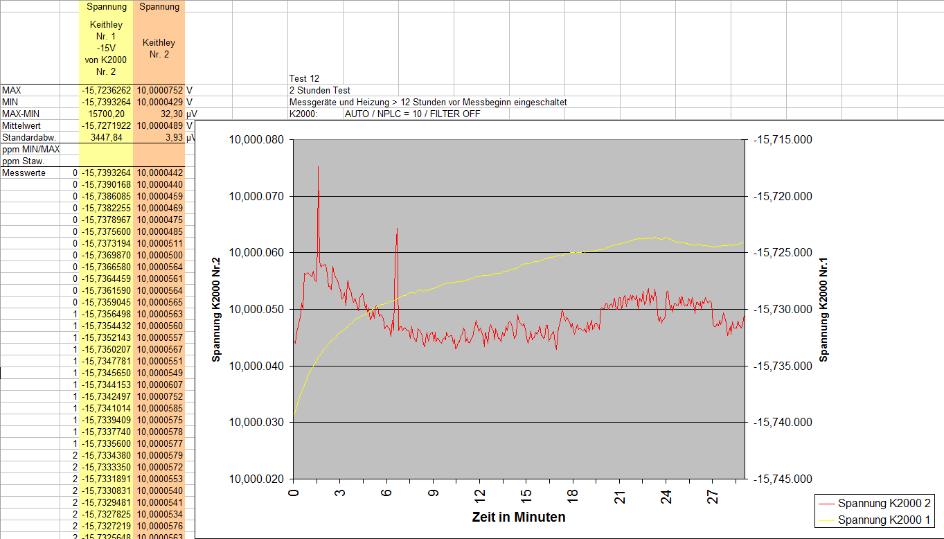

OP #4623446
Hallo, ich habe jetzt folgende Spannungen überprüft:
+15V, -15V, +5V, +14V, -14V und VREF.
Die Versorgungsspannungen sehen soweit ganz gut aus.
Die Referenzspannung scheint das Problem zu sein, sie bricht ein.

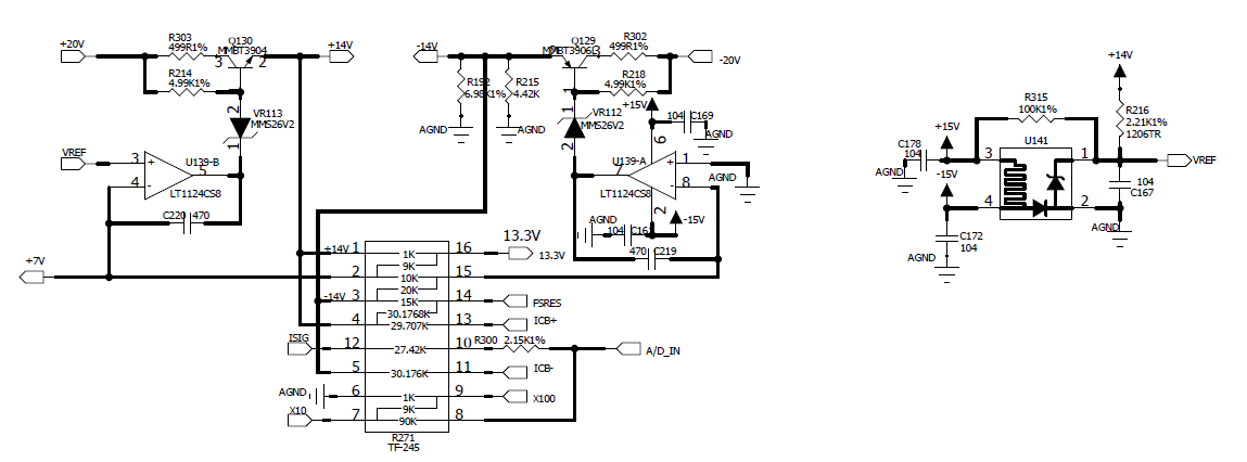

In Verdacht habe ich jetzt C167, U139 (LT1124) oder U141 (LM399).
Kann ich die LM399 einfach auslöten und testen, oder macht sie die
thermische Belastung annähernd unbrauchbar (in beziehung auf eine
anschließende neu Kalibrierung).
Anfangen würde ich jetzt mit dem C167 (100nF), dann mit der LM399 (da
hab ich noch etliche rumliegen), den LT1124 müsste ich bestellen.
Wie würdet ihr weiter vorgehen?
Gruß Jochen.
Gast #4623819
Wenn es der LT1124 wäre müßte man auf dem +14V Zweig überproportionale
Störungen sehen. (ca Faktor 1000:1 gegenüber den 7V).
Ansonsten ist die LM399 mit ca 1 Ohm Impedanz relativ niederohmig.
Wenn da Leckströme in die LM399 fließen um 2 ppm zu verändern müßten das
14uA sein.
-> den LT1124 schließe ich aus.
C167 schützt eigentlich nur die LM399 vor HF-Einstrahlungen.
Solange da keine Total-Unterbrechung bei gleichzeitig vorhandener
Einstrahlung vorliegt kann man das auch ausschließen.
Die +/-15 V ändern sich auch nicht im 1V Bereich (der Durchgriff von der
Heizung auf die Spannung liegt bei Größenordnung 1 ppm/V. (allerdings
eher bei unter 15V Gesamtspannung. Bei 30V eher weniger).
-> Bleibt eigentlich nur die LM399 selbst.
Löten ist natürlich eine Belastung. Auf der anderen Seite soll die LM399
relativ hysteresefrei sein.
Bei einem Wechsel der LM399 (vorgealtert? und auf Alterungsdrift
selektiert?) ändert sich die Kalibrierung auf jeden Fall (Toleranz 4%).
Wenn Du keine vorgealterten LM399 hast lohnt sich eine Kalibrierung
frühestens nach ein paar 1000 Stunden.
Und die Leiterplattenreinigung nach dem Löten nicht vergessen.
