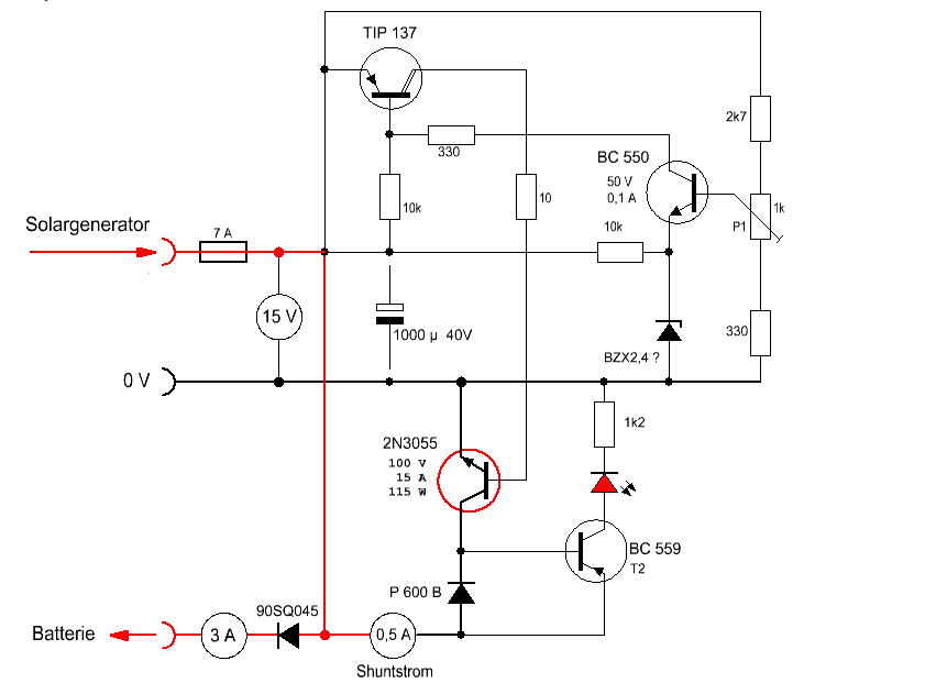

Hallo Leute,
ich habe diese Schaltung gefunden und dachte mir ich Baue die mal nach.
Wollte schon immer was über Solarladen lernen :)
Jetzt habe ich die Schaltung aufgebaut nur bekomme ich am Ausgang sogut
wie nix raus.
Schließe ich das Solarpanel an die Schaltung an und messe gleich am
eingang bin ich bei 1,6V obwohl die Panels ohne Schaltung 15V bringen.
Wie müsste das wegen messen ausssehen? wenn ich am Ausgangmessen was
sollte da anliegen um einen AKKU zu laden?
Wie kann ich den Poti einstellen also wo sehe ich was ich da einstelle?
Ist die Schaltung überhaupt richtig? *.*
LG
Kurz zur Funktion, das ist ein einstellbarer Shuntregler, der 2N3055
soll bei zu hoher Spannung die Quelle 'kurzschliessen' und das dann
durch die LED unten rechts anzeigen. Der obere Teil der Schaltung ist
eine einstellbare Zenerdiode, die bei der Ladeschlussspannung des Akkus
den 2N3055 aufregeln soll und so die überschüssige Energie in Wärme im
2N3055 umsetzt.
Am besten testest du mit einem Labornetzteil statt Solarpanel, das du
langsam hochregelst und dabei den Strom beobachtest. Ich halte die
Schaltung für unnötig kompliziert, ein TL431 mit einer Darlington
Endstufe kann etwa das gleiche.

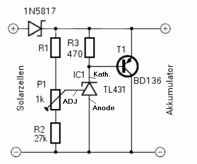

die Schaltung mit dem BD136 sieht schonmal super aus :)
Du sagst der TL431 reicht zur Ansteuerung des BD136. Wie steuer ich den
mit der anderen Schaltung an? bzw. wie steuer ich den allgemein an?
Und wie kann ich die Widerstände ermitteln? :)
Philipp K. schrieb:
Nimm mal diese Schaltung als Grundlage. Der TL431 steuert immer dann
schlagartig durch (und damit auch den BD136), wenn die Spannung am ADJ
Eingang 2,5V beträgt. Dadrunter ist der TL431 offen und der BD136
sperrt.
Das Poti und der Spannungsteiler am ADJ Eingang sorgen also dafür, das
bei z.B. 13,4V Eingangsspannung am ADJ Eingang gerade diese 2,5V
erreicht werden. Du brauchst also einen (13,4/2,5) = 5,36:1
Spannungsteiler.
Das Datenblatt des TL431 und auch die Netzmafia Seite sind ergiebige
Quellen zur Anwendung des kleinen Kerls - mir gefällt auch der
Multivibrator gut, den kannte ich noch nicht :-)

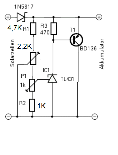

Philipp K. schrieb:
> Und der Spannungsteiler 13,4/2,5 = 5,36:1...versteh ich nicht :( Sorry
> bin da nicht so fit :(
Gemeint ist der Spannungsteiler, der an den ADJ Eingang geht und
zwischen Plus und Minus der Solarzelle liegt. Ich habe dir mal die
Schaltung mit den Bezeichnungen der Pins am TL431 ergänzt.
Der Spannungsteiler soll aus 13,4V am Eingang 2,5V für den TL431 ADJ
Eingang machen, muss also durch 5,36 teilen. Das kann man z.B. dadurch
erreichen, das man oben einen 5,36 kOhm Widerstand einbaut und unten
einen 1kOhm Widerstand.
Nun gibt es dummerweise keine 5,36 kOhm Widerstände und deswegen nimmt
man oben z.B. einen 4,7 kOhm und schaltet zum feinen einstellen ein 2,2
kOhm Trimmpoti (oder Poti mit Achse) in Reihe.
Dieses stellt man dann so ein, das bei 13,4V am Akku der BD136 gerade
anfängt, zu leiten, also Strom schluckt.  Das ganze testet man mit
Labormetzteil und ohne Akkus. An den Akkuanschluss kommt das Voltmeter
und wenn das gerade 13,4V anzeigt, dreht man am Poti bis die Schaltung
gerade anfängt, Strom zu ziehen.
In der Netzmafiaschaltung ist unten ein 27k Widerstand, der obere sollte
also für 13,4V ein (27*5,36) = 144 kOhm sein. Das ist doof, sowas gibt
es auch nicht. Also nimm doch die Werte, die ich oben genannt habe.

Philipp K. schrieb:
> Der Transistor BD136, wofür ist der genau?
Der verbrät, wie oben schon erwähnt, die überschüssige Leistung vom
Solarpanel.
Ich habe dir mal die korrigierte Schaltung angehängt. Es ist übrigens
auch ohne weiteres möglich, alle Widerstände des Spannungsteilers um den
Faktor 10 zu erhöhen, also 47k, 22k für den Trimmer und 10k.
> DEr Poti ist für eine bessere Einstellung des max ladewertes oder?
Der Ladeschlussspannung.
> Was macht der TL431 genau?
Die Funktion habe ich dir oben schon mal beschrieben - eine Zenerdiode
mit Steuereingang.
