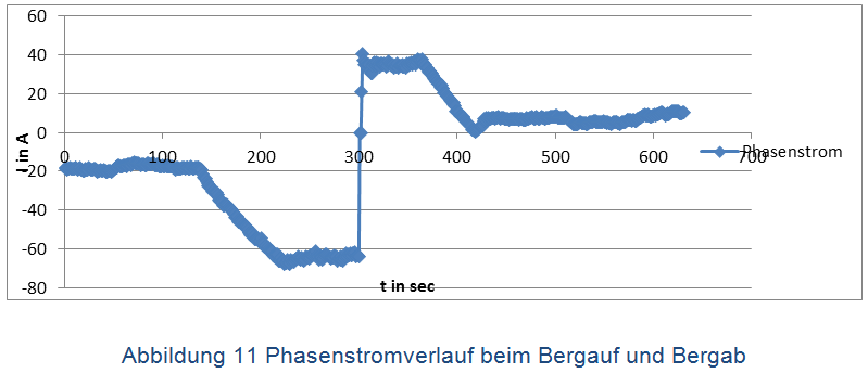

Bei dem Versuch wird ein Messchassis eines Wohnwagens auf Teststrecke
Aufwärts und Abwärts gefahren.So werden mit Hilfe von zwei
Antriebseinheiten die Räder des Wohnwagens bewegt.
Die Strecke hat die Steigungen 0% und 7,5%
Bei der Messung wird der Phasenstrom und Drehzahl am Motor gemessen.
Die Frage ist nun, aus welchem Grund unterscheidet sich die Kennlinie
der Phasenstromverlauf beim Bergauf und Bergab Fahrt?

Eher nicht: Beitrag "Berechnungsformel für die Bestimmung desGewichts eines Wohwagen über Phasenstromunterschied". Er sucht
wohl eher "Entwicklungshilfe".
Was mich aber irritiert:
Es gibt offensichtlich a) einen fast horizontalen Bereich (kleiner
Strom), b) einen kontinuierlichen Übergang zu einer Steigung (steigender
Strom) und c) eine kontinuierliche Steigung (hoher Strom). Mirco sagt
aber nichts darüber.
Der "fast horizontalen Bereich" lässt sich daran erkennen, dass auf dem
einen (dem Rück-)Weg ein kleiner positiver und auf dem Hinweg ein
deutlich größerer negativer Strom gemessen wurde.

Welchen Unterschied meinst du? Für mich sind alle Unterschiede so
offenbar und naheliegend, dass sie keiner Erklärung bedürfen. Und
darüber jetzt hier einen Aufsatz zu schreiben kann nicht der Sinn des
Forums sein.
