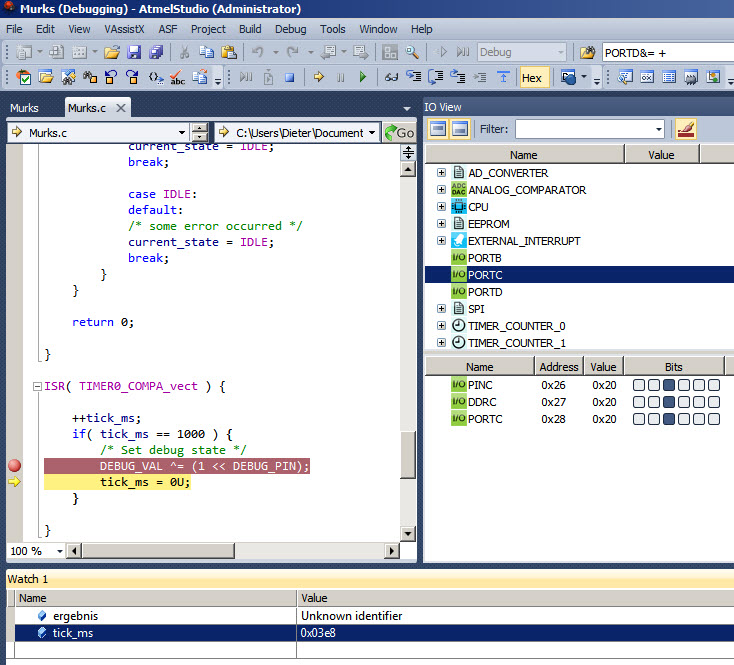

ich bin gerade an einem Projekt in C für den Atmega88P. Als
"Alive-Anzeige" lasse ich nebenher eine LED im Sekundentakt blinken. Das
entsprechende Port-Bit toggle ich direkt in der ISR vom Timer0:
#define DEBUG_DIR       DDRC
#define DEBUG_VAL       PORTC
#define DEBUG_PIN       PC5
ISR( TIMER0_COMPA_vect ) {
  ++tick_ms;
  if( tick_ms == 1000 ) {
    /* Set debug state */
    DEBUG_VAL ^= (1 << DEBUG_PIN);
    tick_ms = 0U;
Ich habe im AtmelStudio 7 einen Breakpoint auf die Null-Zuweisung
gesetzt jedoch sieht man keine Änderung des Zustands (ist dauerhaft
gesetzt). Woran liegt es? Am Programm oder an der Bedienung des
Simulators?
Gruß Dennis

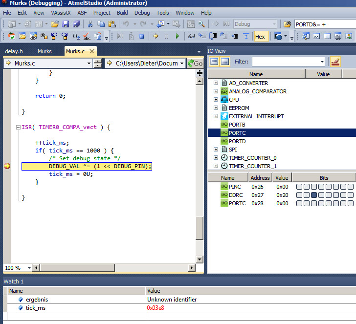

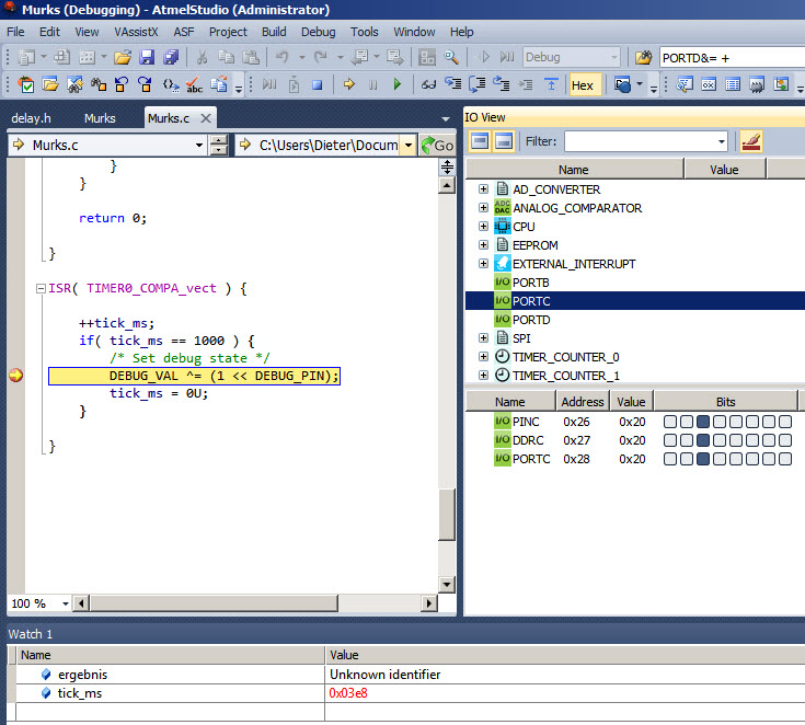

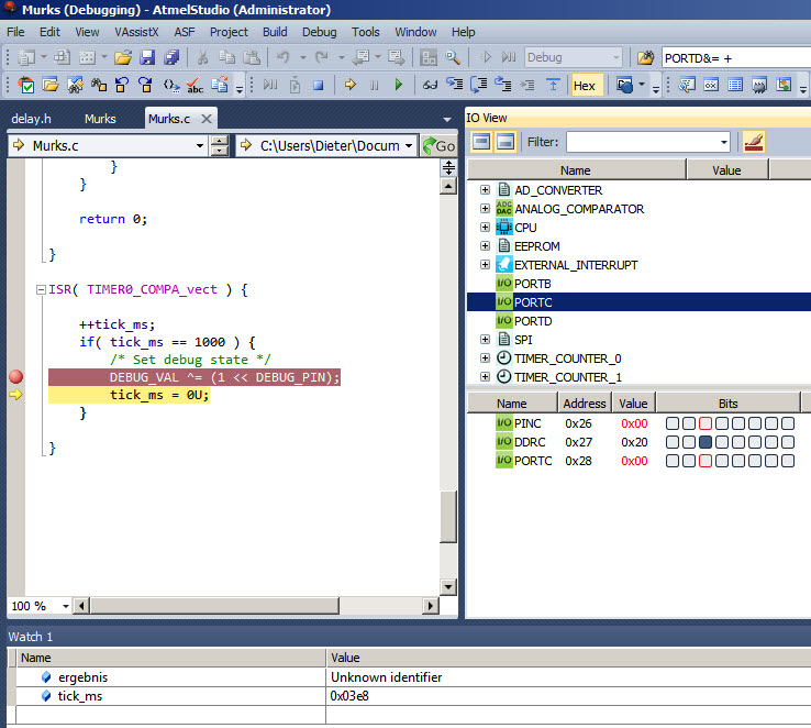

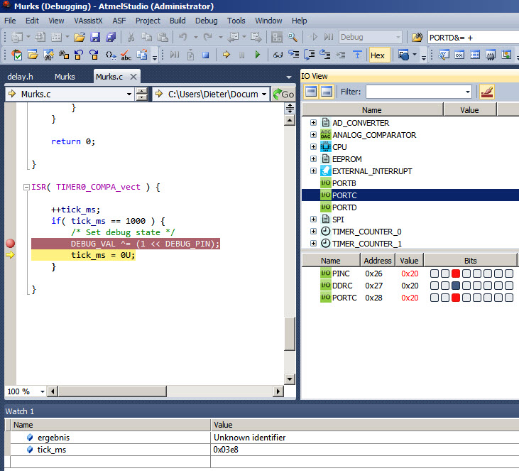

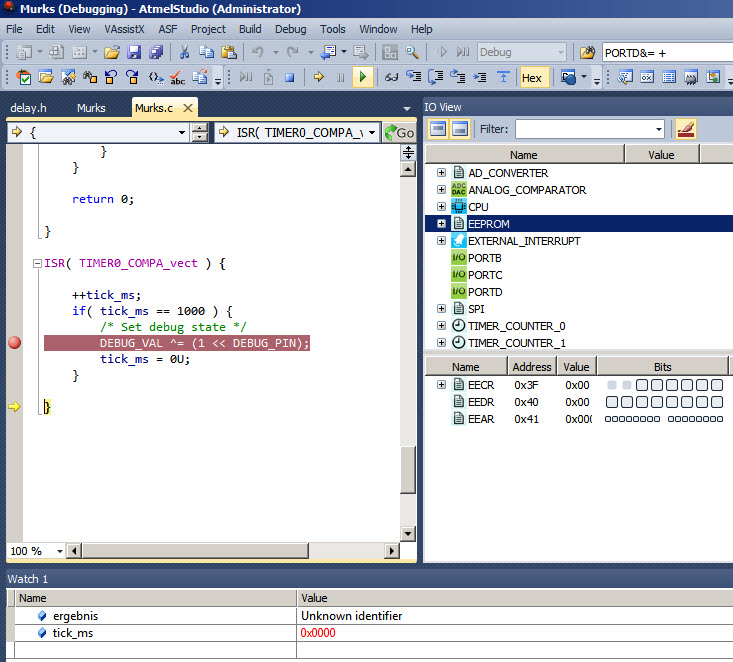

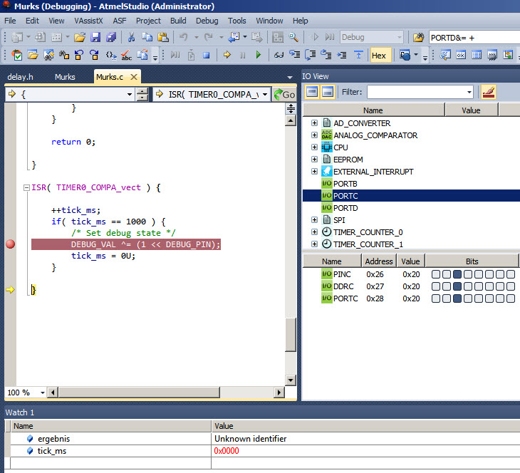

Gast #4622157
> Simulators?
Wie definierst Du "keine Änderung des Zustands"? Was "... ist dauerhaft
gesetzt ..."?
Hält der Simulator überhaupt bei Deinem Brechpunkt an?
Erhälst Du Compiler-Warnungen?
In solchen Fällen schalte ich die Compiler-Optimierung komplett aus und
das Debug-Level auf Maximum.
Übrigens bekomme ich 2 Warnungen - aber mit vorgenannten Einstellungen
funktioniert alles (d.h. im Interrupt wird korrekt getriggert) - WENN
ich die Definitionen vor das Programm setze.
Möglicherweise hast Du ein Problem mit Deinem
#include "config.h"
oder Deinen
#ifndef CONFIG_H_9D7E44C9__
#define CONFIG_H_9D7E44C9__
falls sich diese (u. a. ???) in Deiner "config.h" befinden.
Vollständiges Coding vorzuzeigen ist anders ...
Ein Bild meines Debuggers (Simulator) nach dem ersten Interrupt anbei.
Der Programmname Murks hat NICHTS mit Deiner Entwicklung zu tun -
darunter packe ich alle Tests, die ich hier so mit Fremd-Programmen
durchführe (hätte ich auch "Temp" nennen können - hätte ich ...) :-)

entsprechende PortPin auch nach dem Durchlaufen des Codes zum Toggeln
des Bits den gleichen Wert behält. Dies ist ein unerwarteter Effekt,
weil... nun ja... ein Code zum Togglen des Bits das Bit togglen sollte.
Ist leider völlig nichtssagend.. man sieht ja an einem Bild nicht ob das
Bit wechselt. Das gleiche Bild habe ich hier ja auch.
Dann weißt Du ja auch, das der erste Toggle-Vorgang erfolgreich war -
willst Du uns veralbern? Ursprünglich war das Bit auf 0 / low. Übrigens
wechselt das beim nächsten Interrupt wieder auf 0.
Nein.. eben NICHT. Das ist doch das Problem. Und schon gar nicht beim
nächsten Interrupt. Sieht man ja in der ISR.

Dennis S. schrieb:
> 3 - Wiederholt "continue" (wenn ich es richtig in Erinnerung habe?
Warum, wenn es nur einen break-point gibt?
Es dauert ein Weilchen, aber man kann jedes mal die Veränderung (des
PORT-BITs) beobachten.
Zum break-point (in Deinem Fall) hat "tick_ms" natürlich immer den
gleichen Wert.
Ich habe alle Schritte seit dem Toggeln in Screenshots festgehalten -
aber das war ja nur
> gleichen Wert.
Was denn auch sonst. Aber was hat der direkt mit dem Problem zu tun?
Ich habe nie behauptet, dass es bei dir nicht geht. Die Frage war: wieso
funktioniert der gleiche Code nicht bei mir? Gibt es Einstellungen für
den Simulator  Linker  Compiler die das Verhalten beim Debuggen in der
ISR ändern? Gibt es Knwon-Bugs in AtmelStudio die dies hervorrufen
können? Mache ich etwas bei der Bedienung des Simulators falsch?
