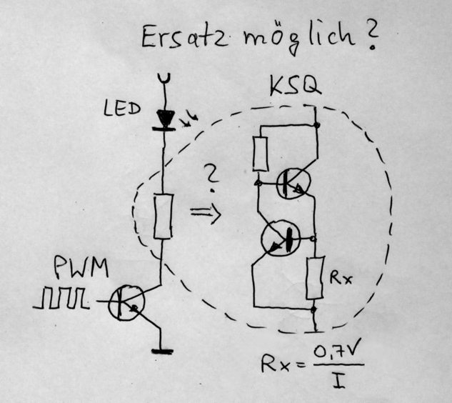

In einem 2.Schritt möchte ich da noch den Widerstand zur Strombegrenzung
durch eine Konstantstromquelle (KSQ) ersetzen. Im Netz habe ich dafür
eine einfache Lösung mit nur 2 Transistoren und 2 Widerständen gefunden.
Auf dem Steckbrett läuft diese KSQ-Schaltung im Test (am Netzgerät, ohne
PWM) mit verschiedenen Spannungen problemlos.
Nun meine Frage dazu:
Funktioniert diese KSQ auch, wie im beigefügten Bild gezeigt, wenn sie
ständig mit einer bestimmten PWM-Frequenz an- und geschaltet wird? Oder
kommt es dabei ggf. zu ständigen kurzen Stromspitzen beim Einschwingen
o.ä., die eine LED mit der Zeit zerstören können. Mir fehlt hier neben
der Erfahrung leider auch die erforderliche Messtechnik.
Oder kennt jemand sogar eine geeignete einfache KSQ-Schaltung, die einen
direkten Steuereingang für PWM besitzt und zugleich für Spannungen bis
15 Volt reicht?
Mehr oder weniger schon.
>15 Volt reicht?
Es reicht EIN einziger Transistor ala BC337 mit dem passenden
Emitterwiderstand, welcher an die Logikspannung deiner PWM-Steuerung
angepasst werden muss.
Das ist nicht nur schnell sondern auch sicher.

Es sollte auch mit der Schaltung als Konstantstromquelle funktionieren.
Da kann es zwar je nach Aufbau zu minimalen Stromspitzen kommen, aber
LEDs sind da relativ robust (für ein paar µs verträgt so eine normale
LED auch 100 mA und mehr).

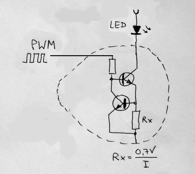

Die Konstantstromquelle kann man ggf. auch gleich mit dem Schaltenden
Transistor kombinieren, man könnte also einen Transistor einsparen. Über
den oberen Widerstand an der Stromquellenschaltung kann man da auch das
PWM Signal anlegen.
Gast #4621921
Prinzipiel sollte das gehen.
Beachte aber bitte, dass der Basisvorwiderstand der oberen Transistors
nicht an dessen Kollektor angeschlossen wird, sondern an die (konstante)
Versorgungsspannung.

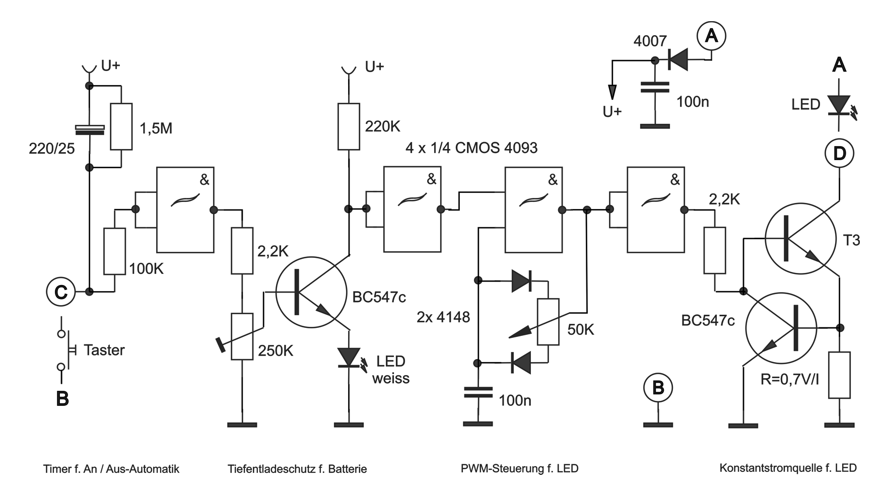

Hallo alle zusammen,
auf dem Steckbrett läuft die Konstantstromquelle zusammen mit der PWM
jetzt bestens. Ich habe den Vorschlag von Felsentreu übernommen. Die
1-Transistor-Lösung von Falk ist auch sehr verlockend. Leider ist hier
in meiner Schaltung ganz bewusst die Gatter-Ausgangsspannung (zusammen
mit der Betriebsspannung) variabel gehalten. Somit wäre der
strombestimmende Widerstand R1 wohl schlecht sinnvoll zu dimensionieren.
Danke also für die tollen Tipps. Habe hier vieles dazugelernt.
Die Gesamtschaltung, wie ich sie mir zusammengestellt habe und bereits
in dem anderen Thread beschrieben wurde, ist nun auf dem neuesten Stand
im Bild zu sehen.
Jetzt muss ich nur noch die Platine dafür etwas anpassen, damit die neue
LED-Treiberstufe auch darauf Platz findet.
Beste Grüße
Frank

So, wie Felsentreu schreibt, mach ich das für Ir Sender mit 39kHz in
einem Projekt. Mach dir keine Sorgen wegen Überschwingern, selbst mit
nem Oszi sieht man da nix. Da der Regeltransistor ja im Linearbetrieb,
und nicht in der Sättigung ist, ist der verdammt schnell. Selbst über
ein paar 100kHz wird der nur müde lächeln...
