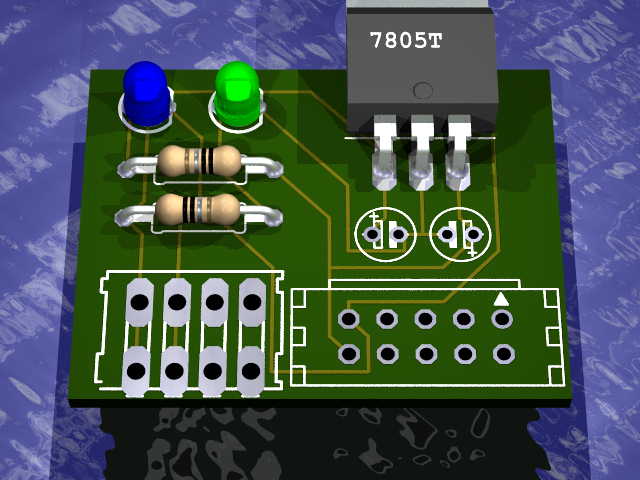

Ich würde das Modular aufbauen, d.h. Grundbedarf: - Platine mit µC und Can (Standard Schnittstellen bei allen Ports - Platine mit Versorgungspannung für den Knoten Erweiterungen: - 4/4 IO oder 8 I oder 8 O - Dimmer oder PWM - RS232 Schnittstelle zb. oder USB -- uvm. - Displaymodul (einmal Grafik einmal Zeilendisplays) - Busankopler für andere Bussysteme wie I²C, EIB uvw. (erst mal nicht so wichtig) - Matrixtastatur oder Din Tastertur anbindung - uvw. Das ganze muss dann aus modulen zusammen gebaut sein die man einfach zusammensteckt und zwar belibig und so wie man es dann grade braucht. So kann man natürlich auch kleine und grosse grundplatinen machen. Die einen Schaffen dann eben 2 die anderen 4 erweiterungen auch kann man verschidene Netzteile bauen und diese dann auf die jeweilige Situation abstimmen. zB eins für 5VDC eins für 12VDC und eins für 230VAC usw... Es ist so auch viel leichter in der Entwicklung weil mann nur kleine Module hat die später erst ein ganzes bilden. So könnte sich jeder mit einen anderen Modul beschäftigen und später hat man viele sachen zur verfügung. Natürlich muss man sich zu nächst einmal auf einen Standard einigen wie max Modulgrösse, Schnittstellen zwischen den Modulen uvw.
Also prinzipiell hatte ich das auch so gedacht, allerdings nicht so extrem auf verschiedene Platinen verstreut wie du ;) Der µC mit dem CAN-Controller sowie der Spannungsversorgung soll auf jede Platine mit drauf - auf "größere" Nodes kommt halt auch ein "größerer" µC mit drauf. Das von mir vorgestellte Basismodul ist nur eines der Module (wie eins für Temperatur, eines mit Display und Eingabemöglichkeit, ...) und soll deswegen für simple Eingaben/Schaltaufgaben verwendet werden. Prinzipiell wäre es toll, alle Ports als Ein- oder Ausgabeport zu verwenden, aber letztendlich dürfte das eine Platzfrage sein, Ziel ist es, das Teil in eine Unterputzdose einzubauen, da ist der Platz sehr begrenzt. Deswegen waren auch nur 4 Ein-/Ausgänge vorgesehen, da das für die meisten Schaltaufgaben langen sollte, oft werden wohl eh nicht alle verwendet. Beispiel: Lichtschalter, hier wird meist nur ein bzw. zwei Eingänge verwendet Beispiel 2: Hier braucht man wohl zwei Eingänge (Auf/Ab) und zwei für die Endschalter, sowie zwei Ausgänge für ne Motor-H-Brücke. Aber ne Idee wäre, ein Schieberegister über ne weitere Platine anzusteuern, statt den Ausgabeports gibt es dann halt 8 vom Schieberegister, die ursprünglichen werden für Takt etc. verwendet... Vorteil der festen 4 Ein- und Ausgabeports wäre, dass auch nicht so bewanderte Leute das System anschliessen können, die dann einfach ne Standard-Software verwenden, in der die Ports fest beschalten sind. Selbst wenn die dann was falsch beschalten, dürfte es weniger Probleme geben...
#298972
Die Spannungsversorgung würde ich seperat machen. Da man so einfach das Modul austauschen kann für verschidene Spannungen und muss nicht für jede Spannung gleich das ganze µC Bord austauschen. Ich habe mal eine für 12V auf 5V erstellt die Abmessungen sind recht klein können mit SMD natürlich noch wessentlich verkleinerd werden. Mein Ziel ist es erst mal das ganze in ein Hutschinengehäuse mit 6 Einheiten zu packen. dafür habe ich etwa 10cm x 6cm x 4cm Platz. Darein sollen natürlich alle Module Passen jedoch habe ich noch keine gute Idee wie ich das mit den Anschlussklemmen löse.
#298973

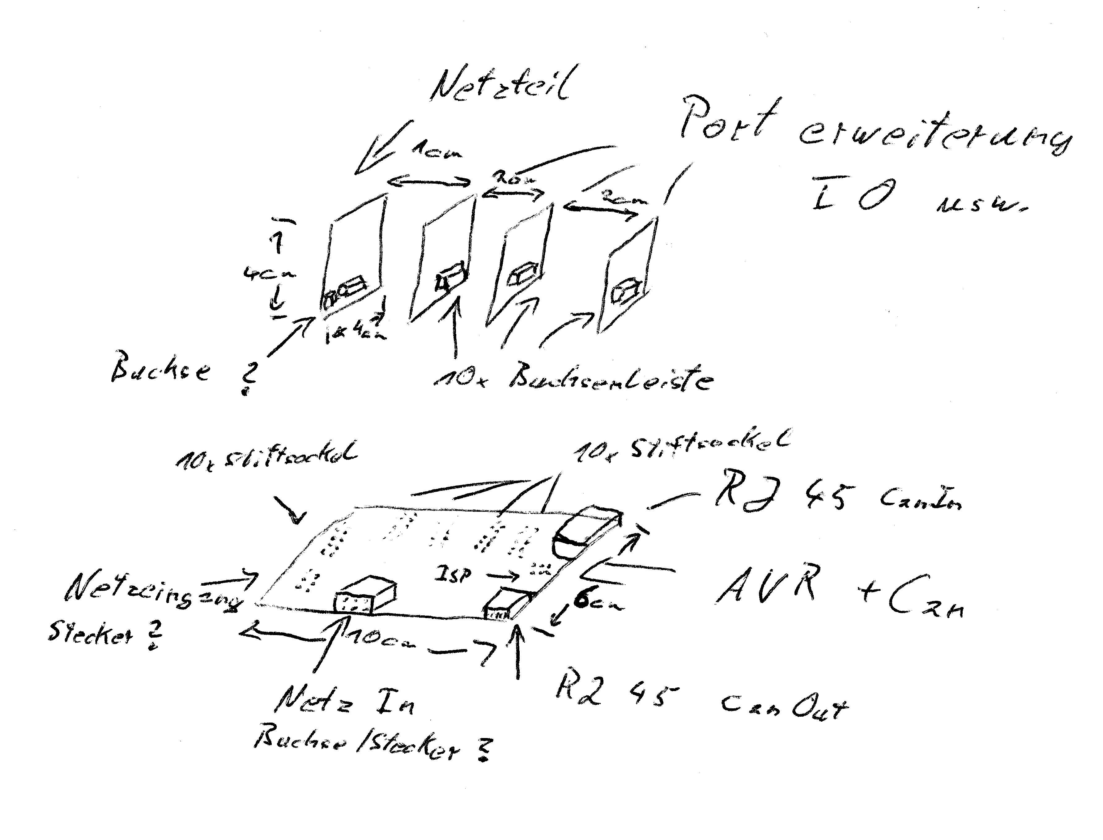

Hier mal ein Schema wie ich mir das im Groben vorstelle. So hat man ein Modules System was sich sehr leicht erweitern und auf individuelle bedürfnisse Anpassen lässt. Z.B. Verschidene Versorgungspannungen, 12V oder 24V oder 230V oder andere werte. Auch verschidene Module passen so recht leicht zusammen. Für grosse Lasten also 16A oder mehr würde ich Relais Benutzen die ich über ein Transistortreiber oder ähnliches Ankoppel. Wenn die Stückzahl gross genug wird könnte man dafür zB Gehäuse aus Kunststoff pressen lassen. Auf dem Schema oben sollen die Schnittstellen für die ganzen Module oben auf der Platine liegen, der Atmel und Can und die Schnitstellen nach aussen liegen unten. Die Module bekommen LED's und Klemmen die nach aussen geführt werden. ^^ Das ganze ist natürlich nur sinnig wenn man das zu steuernde Objekt Sternförmig verkabelt hat. ZB ein Schaltschrank pro Etage oder pro Zimmer. Es kommt eine grosse Kabelmenge dabei zusammen. Für einige Bereiche sollte man natürlich in der Tat noch Module entwickeln die man zB direckt auf einen Lichtschalter stecken kann.
Also das schaut zwar gut aus, aber ich denke wir reden da grad ein wenig aneinander vorbei... Was ich mit dem Knoten meinte ist eine kleine Platine, die in eine Unterputzdose eingebaut werden kann, um z.B. an einen Lichtschalter angeschlossen werden kann - was du meinst ist ein zentraler Verteiler. So weit bin ich noch gar nicht, aber der Ansatz ist schon nicht schlecht, ich denke eine Kombination aus beidem wäre praktisch. Zum einen einen Zentralverteiler im Hutschienengehäuse, von dem aus die Sensoren/Aktoren angeschlossen werden, zum Anderen einen wirklichen Bus, der durch das Haus geht und an den die Nodes angeschlossen werden. Damit schlägt man zwei Fliegen mit einer Klappe und man kann sich das für sein Haus sinnvollste System raussuchen - oder ne Kombination aus beidem. Bei mir läufts momentan so, dass ich meinen zentralen Verteiler in ein 19" Gehäuse mit Europlatinen einbaue, auch leicht erweiterbar, aber eher für industrielle Steuerungen gedacht - bei mir steuerts einen 19" Schrank, wird aber genauso an den Hausbus angeschlossen. Aber dann halt über ne extra Software bedient, bzw. solls mal werden ;)
#298975
Dann brauchen wir so was wie oben im Bild etwa.

Also Ideen sind ja schon reichlich vorhanden - was haltet Ihr davon, wenn ich wie oben schon angedeutet, eine Mailingliste, ein Versionskontrollsystem etc. vorbereite? Ich denke irgendwann werden wir an die Grenzen der Möglichkeiten des Forums stoßen... Praktisch wäre es auch mal, alle Vorschläge Wünsche Ideen zusammenzuschreiben, vielleicht im Wiki? Dann können wir erst mal sammeln, bevor wir konkrete Pläne schmieden...
