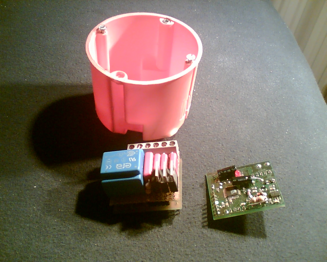

ich möchte euch hier meinen Hausbus vorstellen. Er besteht aus mehreren
Knoten in einer UP-Dose, welche über die Stromleitung kommunizieren. Als
IC kommt lediglich ein AVR zum Einsatz.
Das PLM ist ebenfalls sehr simpel aufgebaut.

Was demnächst noch verbessert wird:
- SMD Platine
- Bessere Selektivität durch ein LC Filter (ich erhoffe mir dadurch
weniger Störungen durch Schaltnetzteile und Halogentrafos)
- ATMEGA 8 (anstat AT90s2333)
- Linux Client möchte ich erweitern. Steuerung über LIRC, Wap,
Bluetooth, Sprachsteuerung und sonstige Spinnereien ;-)
- bessere Dokumentation
- Aktuelle Schaltpläne, Doku und Fotos hochladen

von Roland P. (pram)
Platine in SMD-Technik habe ich schon entwicket, aber noch
Prototypstatus. (Leider hab ich im Moment wieder mal zu wenig Zeit
weiter zu arbeiten)
Hier möchte ich übrigens anstatt den Komparator den ADC-Wandler
verwenden, sowie auf manchester-codierung umstellen.
Habe mich für eine preisgünstige "Huckepack"-Montage entschieden. Der
Lastteil wird auf Lochraster aufgebaut (da hier sowieso nur bedrahtete
Teile zum Einsatz kommen.) Von unten wird dann die (einseitige)
SMD-Platine dran gesteckt.
Insgesamt haben mich so 8 Platinen bei PCB-Pool ca 70€ gekostet
Das mit dem Kondensator-Netzteil werd ich mal überdenken. Da ich aber
eh schon einen relativ kleinen Trafo verwende, wird die Platzeinsparung
nicht soo groß sein:
0,68µF 630V   LxBxH=11 x 26,5 x 21
Trafo EE20/10 LxBxH=22 x 25   x 19
wegen den 40% Platzeinsparung hat man dann wahrscheinlich andere
Probleme (Verlust an Z-Diode, Blindleistung...)
Roland

Frequenz. Die langen Leitungen dämpfen das Signal durch ihre
Induktivität, so dass das Signal das Haus kaum, bzw. nicht weit
verlässt.
2. Angenommen an einer Phase ist mit 2000 W ohmischer Last belastet.Das
wären 8 A bzw ca 28 Ohm (gerechnet mit ohmischer Last)
Um die Amplitude um +/- 1 V anzuheben muss das PLM lediglich 35mA
liefern.
Die Dämpfungsverluste werden dann vom Eingangsverstärker kompensiert,so
dass auch noch Signale mit einer Amplitude von weniger als 100 mV
erkannt werden.
Roland

Interessantes Projekt. Aber warum die Funktion des TDA5051 nachbilden?
Der TDA5051 begnügt sich mit etwas Hühnerfutter und hat Features wie
Noise-Canceler, automatic Gain-Control, ASK etc. eingebaut und - was
viel wichtiger ist - wenn man die Applikationsschaltung verwendet, hat
man auch keine Probleme mit den Vorschriften der EVU's.
Gruss
Thomas
von cdg (Gast)
@thkais
Warum einen TDA5051 kaufen wenn der AVR und intelligente Software
das miterledigen können ?
Es geht hier auch um Platz- und Geldsparend,
wegen Schalterdoseneinbau usw.
cdg
Hmm, ähnliche Probleme hatte ich mit meiner Badlampe. (elektronischer
Trafo) Ich hatte meine Schaltung weiter optimiert und das
Übertragungsverfahren verbessert.
u.a.: noisecanceler:
Das Einschalten der Badlampe äußert sich als kurze Spikes.
Ich frag in meinem AVR mittels Timer regelmäßig die Leitung nach "HF"
ab (das Selbe wie der TDA macht.)
Den aktuellen Status ob HF oder nicht schiebe ich als bit "hinten" in
ein Byte.
In dem Byte stehen die letzten 8 Zustände von denen müssen mind. 5 null
sein (bzw eins sein) damit der Wert dann zur UART übergeben wird. Somit
werden kurze Spikes unterdrückt.
Der Timer läuft übrigens mit 64µS d.H. bei 1200 Baud wird jedes Bit 13x
gesampled.
Die Übertragung wird bei Ausbleiben einer Bestätigung bis zu 8x
wiederholt.
Weitere Möglichkeiten wären noch:
-Forward error Correction (FEC) Hier kann man aber die UART nicht
verwenden. Zu je 8 Byte werden noch eine bestimmte Anzahl an
Korrekturbytes verschickt. Sehr mathelastig (im Wikipedia nachlesen)
-Manchester-Codierung. Hier lässt sich die UART verwenden, allerdings
halbiert sich die Übertragungsrate.
Roland
So mein Projekt hat das Alfa-Stadium verlassen und ich kann langsam das
Beta-Stadium präsentieren.
Was wurde verbessert:
- Umstieg auf Atmega8 SMD. Einlesen über ADC möglich, somit eventuell
bessere Signalverarbeitung möglich (da ich es aber nicht hin bekommen
habe, einen vernünftigen AGC-Algorithmus zu implementieren, wird
einfach ein Bit dann als 1 erkannt, wann es eine gewisse Schwelle
überschreitet, also im Moment noch kein reeller Vorteil gegenüber der
Komparatorversion)
- Noisecanceler verbessert. es werden jetzt die gesetzten Bits gezählt.
Details zum Verfahren:
http://www.mikrocontroller.net/forum/read-1-320308.htm
(es braucht wirklich nur 15 Takte)
- Sehr viele Controller geschrottet (ca 8 Stück grr) Liegt/lag
vermutlich daran, dass die Endstufe und die Einspeisung nicht auf
gleicher Masse liegen und die Betriebsspannung dann auf 12V angestiegen
ist. Deshalb verbesserte Platinenversion mit neg. Spannungsregler. Dies
ist deshalb erforderlich, weil sich mit negativen Pulsen die Triacs
dann "einfacher" zünden lassen
- Software verbessert, momentan ist die Kette vom User (also mir) bis
zur Lampe geschlossen:
User->Fernbedienung->lirc->Steuerskripte->Protokoll-Proxy->RS232/PLM
Bridge->PLM-Modul->Lampe
Die Latenz liegt (je nach Datenmenge und Störgrad der PLM-Übertragung)
meistens bei < 0.5 sek.
Bei Übertragungsfehlern (leider) bis zu 4 Sekunden. Diese Nachteile
ließen sich evtl durch eine höhere Bitrate kompensieren.
(Das Protokoll produziert zur eigentlichen Datenmenge noch ca. 15 Byte
Overhead, welche bei 1200 Baud gleich mal 150 ms verbrauchen)
Desweiteren wurden noch einige "Features" und Befehle implementiert
welche evtl nützlich sein könnten.
Zu Sehen gibts das Ganze hier:
http://www.k13zoo.de/vdr/homeautomation/
(Nachbau auf eigene Gefahr!)
