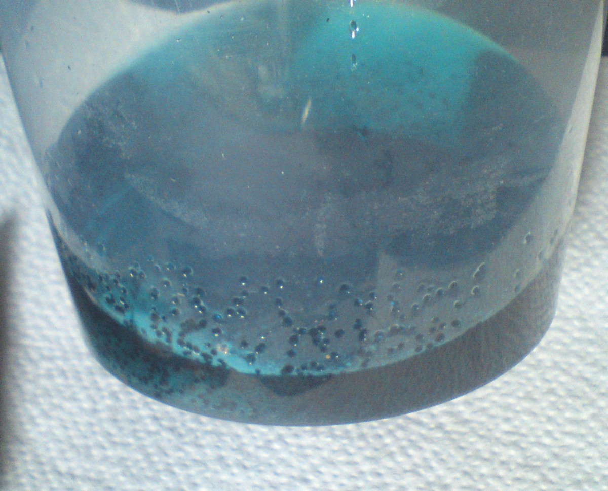

Hallo liebe Platinenätzer,
nachdem ich hier die Ätzmethode mit Essig und Salz gelesen habe, musste
ich das auch ausprobieren. Die erste Testplatine hat mit mäßigem Erfolg
auch geklappt und jetzt steht meine inzwischen tiefgüne Ätzbrühe seit
etwa einer Woche rum. Heute ist mir aufgefallen, dass aus der Ätzlösung
plötzlich Kristalle ausfallen. Über die Gefäßwände haben sich unzählige
kleine knallgrüne(!) Kristalle gebildet.
Weiß jemand, was das sein kann?
Den Reaktionen in der Ätzlösung nach kann das ja eigentlich nur entweder
Kupferchlorid oder Natriumacetat sein. Was anderes kann da ja nicht in
diesen Mengen auskristallisieren. Geschätzt sind das jetzt schon zwei
Teelöffel voll Kristallen..
Wie verhalte ich mich da am besten?
Abschöpfen? Wird die Lösung dadurch schwächer?
Mischung erwärmen?
Oder fehlt der Brühe irgendeine Zutat? Mehr Essig? Mehr Salz? Verdünnen?
Vielen Dank schonmal in die Runde

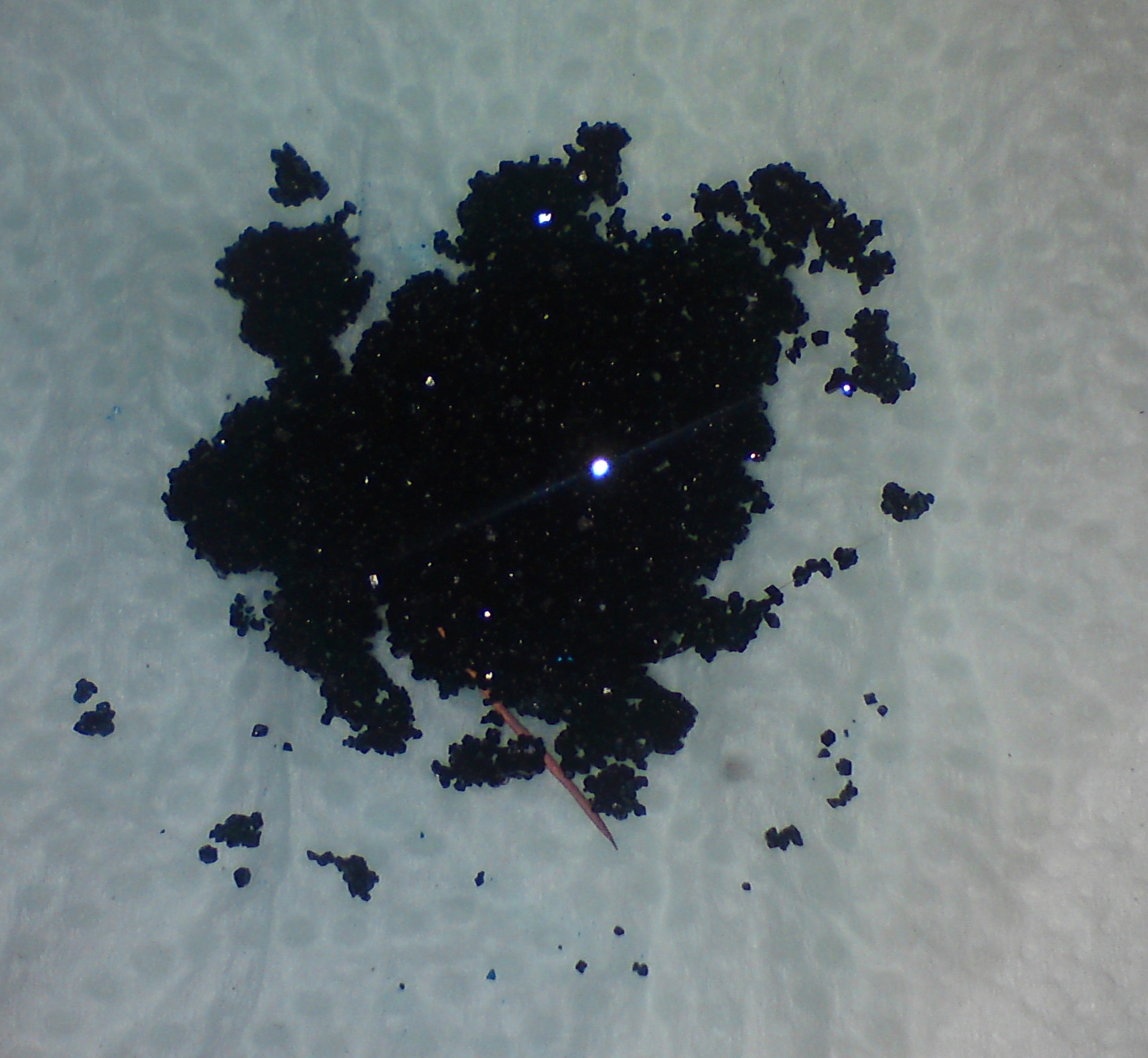

Gast #4634550
Also, hier sind die gewünschten Bilder.
Ich muss mich aber korrigieren: So grün, wie sie in der Ätzlösung noch
ausgesehen haben, sind sie anscheinend doch nicht. Aber seht selbst...
Die Menge überrascht mich immernoch: Ich habe bisher bei weitem nicht so
viel geätzt, als dass ich mir diese Menge an ausgefallenem Kupfer-Salz
erklären könnte.
Bisher sind drin gelandet: ca. 5 cm 0,25² Litze, ca. 3 cm 1²
Draht(massiv) und eine Doppelseitige Platine mit ca. 6 cm Kantenlänge
und 10% Bedeckung...
Das war alles noch zum 'anfüttern' der Brühe.

(Firma: privat) #4648387
Kaktusbombe schrieb:
> Es wäre wirklich schön, wenn ihr eure persönlichen Streitigkeiten nicht
> in diesem Thread ausfechten könntet. Ich weiß nämlich immernoch nicht,
> was das für Kristalle sind und was ich mit denen anfangen kann.
Also es sieht doch sehr nach Kupfer(II)-Acetat aus (siehe Wikipedia
unter https://de.wikipedia.org/wiki/Kupfer(II)-acetat).
Kupfer(II)-Chlorid-Kristalle sehen anders aus (siehe
Beitrag "Was ist das?").
Gruß,
PatHoff
