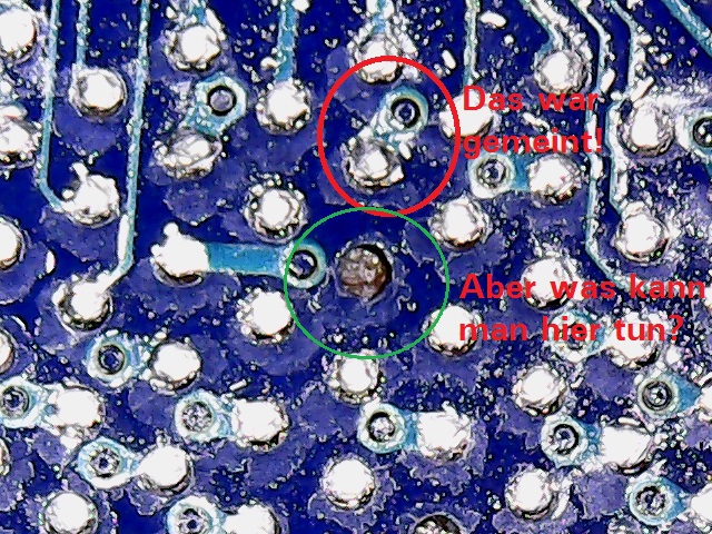

Hat hier jemand Ahnung, wie maschinell Lötaugen bei BGA´s bzw. Platinen
herstellt sind?
Mir geht es darum, dass ich gerne WIRKLICH ORDENTLICH ohne Überbrückung
und Bastlerei ein ausgerissenes Lötauge ersetzen möchte. Oftmals sind
diese durchkontaktiert, jedoch direkt nebendran, sodass ich unter dem
Mikroskop noch eine winzige Leiterbahn erkennen kann, welche zu dem
Lötauge führt. Zwar bekomme ich das dank dieser Leiterbahn, die neben
der Duko sitzt gebacken, aber ich will wirklich und wahrhaftig mein
kleines Kupferplättchen an der Aushöhlung haben, wo vorher auch eins
war. Es sind zwar nur 0,3 - 0,4mm, aber ich kann gut unter dem Mikroskop
arbeiten und habe schon andere Sachen gebacken bekommen. Wo bekommt man
also diese Plättchen/Lötaugen und womit werden sie "festgeklebt" ?

Euch ist aber schon aufgefallen, daß der OP ein Lötpad unter einem BGA
reparieren will. Die DuKo neben dem Lötpad ist noch da, wenn er die
rausbohrt, kann er die Platine wegwerfen, denn die hat bestimmt mehr als
2 Lagen ;-)

Gast #4635127
Nun zu einem delikaten Problem.
Auf dem Foto zu sehen ist einmal das, was ich reparieren will.
Dieses Board dient nur als Beispiel, aber da fiel mir eben glatt auf,
dass manche Augen gar keine Leiterbahn haben. Ist das eine reine DuKo
und müsste ich dann mit einer Niete ran oder war´s das für das Board, da
mehrere Layer? Was kann man hier (grüner Kreis) noch tun?

Also zum Bild. Was tun beim "grünen Kreis" ?
Gast #4635172
Bei einem BGA sind meistens nicht alle Pads angeschlossen. Der Layouter
dieses Boards hat alle BGA-Pads über kurze Leiterbahnen und ein Via
angeschlossen (sonst hättest du garkeine Chance, z.B. bei Vias innerhalb
der Pads). D.h. sehr wahrscheinlich war da auch kein Anschluss und es
gibt also nichts zu reparieren. Aus dem Pinout des ICs liesse sich
vielleicht mehr entnehmen.
Georg
#4635180
Ah, jetzt kommt auch schon das Bild.
Das Ist wieder mal ein schönes Beispiel dafür, warum man gleich mit
allen Infos rausrücken soll. Hätte anderen Leuten viel Mühe erspart.
Sieht wirklich schlecht aus, und bei deinem Wissensstand würde ich
sagen: "Henkel dran schrauben, und dann wegwerfen."

Persönliche Seite #4635230
Bevor Du weiter Geld und Aufwand investierst ... denk mal drüber nach,
wieviele Lagen die Platine hat. Die ist garantiert nicht nur
zweilagig, und Deine Versuche, eine abgerissene Durchkontaktierung zu
reparieren, werden bestensfalls bei zweilagigen Platinen (wo Du beide
Layer betrachten und bearbeiten kannst) helfen, aber bei den Innenlagen
der Platine ... sieht's mau aus. Insbesondere, wenn Du anfängst, die
Durchkontaktierungen mit einem Bohrer zu bearbeiten.
Gast #4635238
Wenn die Leiterbahn (roter Kreis) direkt zum Lötauge führt, sollte das
aber reparabel sein oder nicht.
Beziehst Du die "Innenlage" auf den "grünen Kreis" ?
#4635321
Die "Tipps" mit dem Bohren kamen ja nicht vom OP. Wie schon richtig
erwähnt wurde, das Pad im grünen Kreis dürfte nicht angeschlossen sein.
Es gibt zwar auch die Möglichkeit von buried vias, das dürfte hier aber
nicht der Fall sein, da wären die Chancen noch mal deutlich geringer.
Ob das jetzt in den Möglichkeiten des OP liegt und wie zuverlässig eine
Reparatur am Ende ist, steht auf einem anderen Blatt. Aber die
Empfehlungen mit bohren und Nieten sind da schon eher bedenklich..
Gast #4635326
Gut. Danke
Und das mit der Burried Via Technik habe ich zufällig vorhin gelesen.
Nur nochmal zum besseren Verständnis. Wenn die DuKo eine Minileiterbahn
zum Lötauge hat, wie im roten Kreis, dass wird das Lötauge selbst doch
hoffentlich nicht nach unten durch nochmal durchkontaktiert sein oder?
Kann man das mit Gewissheit nicht sagen oder kann man sagen, dass die
DuKo an der Leiterbahn schon alle Verbindungen einschließt und die
Leiterbahn tatsächlich nur noch zum Lötauge führt, was nur für sich
alleine den Kontakt herstellen soll?
