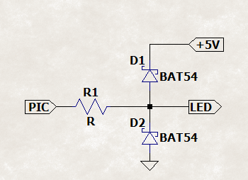

ich habe einen Mikrocontrollerausgang (PIC) mit der ich einen
LED-Streifen steuere. (adressierbarer RGBW mit SK6812 Chipsatz)
Das Netztteil für die LED-Streifen soll über einen normalen
Lichtschalter ein und ausgeschaltet werden.
Da die LED-Streifen am Dateneingang kein Signal bekommen sollen wenn
keine Spannung anliegt muss ich das irgendwie trennen.
Es soll eine Hardwarelösung sein.
Dachte als erstes an eine Lösung mit Transistor.
Die Kollektorschaltung macht zwar keine Phasendrehung aber es fallen
noch mal 0,7V am Ausgang weg (LED-Streifen und Mikrocntroller sind
getrennte 5V mit Masse verbunden.
Als vermutlich dann zwei Emmiterschaltungen mit NPN oder NPN und PNP?
Was würdet Ihr machen.
Machbar wäre auch ein Level-Shifter oder Optokoppler. Aber vermutlich
wäre eine Transistorlösung einfacher?

Gast #4642205
ingof schrieb:
> Also dann wohl vermutlich eine doppelte Transistor stufe in etwa
> soetwas:
> Beitrag "Re: Level Shifter gesucht"
Also Optokoppler mit Transistor (LV817, 4N27) funktionieren nicht weil
die Anstiegs und Abfallzeit zu schwach sind.
Mit Levelshifter geht es in der simplen Besacheltung nicht:
https://www.mikrocontroller.net/topic/goto_post/271617
Das Problem ist dort die Abfallzeit und Sättigung.
Das Signal ist etwa 1us lang die Abfallzeiten liegen dann bei 1-2us.
Habe mal zwei Bildchen angehangen.
Bild eins ist ein BC550 mit Basis und Collectorwiederstand.
Bild zwei ist ein wenig erweitert aber liefert auch kein brauchbares
Signal
Also bleibt nur ein Levelshifter oder ein 74LS07SN (6 Teiber mit
OpenCollector Ausgang)
Den Levelshifter den ich bekommen habe konnte nur 3V und 5V. Und nicht
auf beiden Seiten 5V.
ALso habe ich den 74LS07SN mit einem PullUp von 300Ohm genommen.
Ist also nur unpraktisch weil eben 5 Treiber ungenutzt auf der Platine
herumgammeln.
Wenn jemand einen 5V/5V-Levelshifter oder eine andere Lösung kennt wäre
ich interessiert...
Gast #4643271
Felsentreu schrieb:
> Hi,
> verstehe nicht warum du ein Levelshifter verwenden willst. Du brauchst
> eine Spannungsbegrenzung abhängig von der Betriebsspannung.
> Grüße
Ich denke das ist bisher die beste Lösung.
Werde die BAT85 nehmen (kein SMD)
Um unter den 0,5Volt zu bleiben muss ich unter 30mA bleiben. Mit dem
empfohlenen 300 Ohm Serienwiederstand im Datensignal sollte das genau
passen.
Die Shottkydiode zu Masse benötige ich ja dann eigentlich nicht
wirklich. Beide Massen sind ja verbunden. Wenn der PIC keine Spannung
hat gibt es ja auch kein Signal raus.
