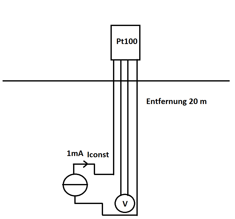

Also wäre das dann so wie in dem angehangenem Bild geeignet? Würde da ein Pt1000 mit Zweileitermessung auch reichen?
Wenn eine Pt100 nur zwei Leitungen hat, macht es sinn dann eine Vierleitermessung durchzuführen? https://www.conrad.de/de/platin-oberflaechen-temperatursensor-heraeus-w-szk-0-heraeus-nr-31-600-393-20-110-c-kunststoff-mit-befestigungsbohrung-188140.html
>Wenn eine Pt100 nur zwei Leitungen hat, macht es sinn dann eine >Vierleitermessung durchzuführen? >https://www.conrad.de/de/platin-oberflaechen- Ich habe bei einem Hersteller nachgefragt: Nein, das funktioniert nicht.

kenny schrieb: >>Wenn eine Pt100 nur zwei Leitungen hat, macht es sinn dann eine >>Vierleitermessung durchzuführen? > >>https://www.conrad.de/de/platin-oberflaechen- > > Ich habe bei einem Hersteller nachgefragt: > Nein, das funktioniert nicht. Wieso soll das nicht funktionieren? Du kannst dann trotzdem den Fehler der Zuleitung bis zum 2 poligen Anschluss des Fühlers eliminieren. Gerade beim PT100 ist das zu empfehlen.

kenny schrieb: >>Wenn eine Pt100 nur zwei Leitungen hat, macht es sinn dann eine >>Vierleitermessung durchzuführen? > >>https://www.conrad.de/de/platin-oberflaechen- > > Ich habe bei einem Hersteller nachgefragt: > Nein, das funktioniert nicht. Da wäre ich mal auf die Begründung gespannt. Entweder hat er das Prinzip der Vierleitermessung nicht verstanden oder er will lieber einen teureren Sensor mit vier separaten Anschlüssen verkaufen.
kenny schrieb: > Ich habe bei einem Hersteller nachgefragt: > Nein, das funktioniert nicht. Wenn schon nicht mal mehr die Hersteller qualifiziert sind... Angenommen, der Fühler hat eine Anschlussleitung von 1 m, und du führst das als Vierleiteranschluss 20 m weiter, dann ist das schon 20mal besser als die 20 m als Zweileiter. Was praktisch garnicht funktionieren würde. Ich würde die 2adrige Zuleitung so kurz wie möglich abschneiden und mit 4 Leitern weiterführen. Der Mann wollte dir einfach einen Vierleiter-Fühler verkaufen, verständlich, und so ganz falsch ist das als Empfehlung auch nicht, nur die Auskunft stimmt so nicht. Georg
