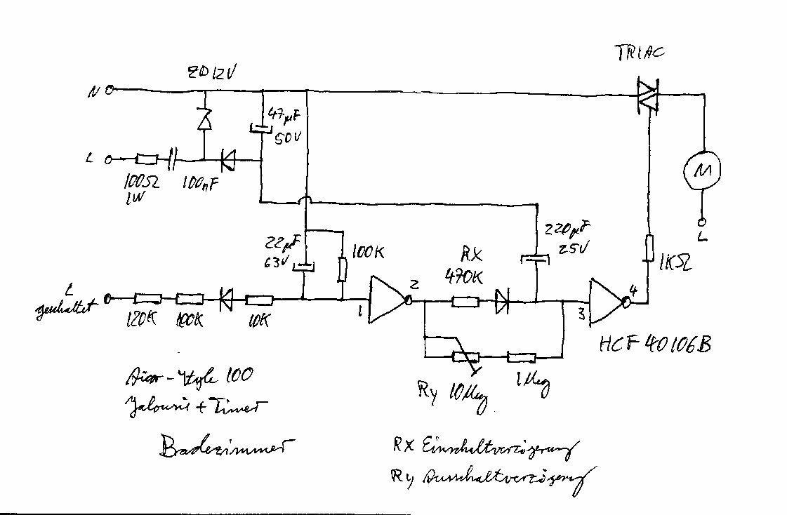

Hatte mal einen Badlüfter modifiziert. Da wäre
ich über einen 555 froh gewesen. Verwendet wurde
irgendein cmos Gatter in Kreuzknobelschaltung.

von Vlad T. (vlad_tepesch)
was ist das?
Soll das ne bestimmte Schaltung sein, oder ist das einfach nur ein
Ausdruck für eine komische, schwer zu durchschauende Verschaltung.
google hat mir da auch nicht weiterhelfen können.

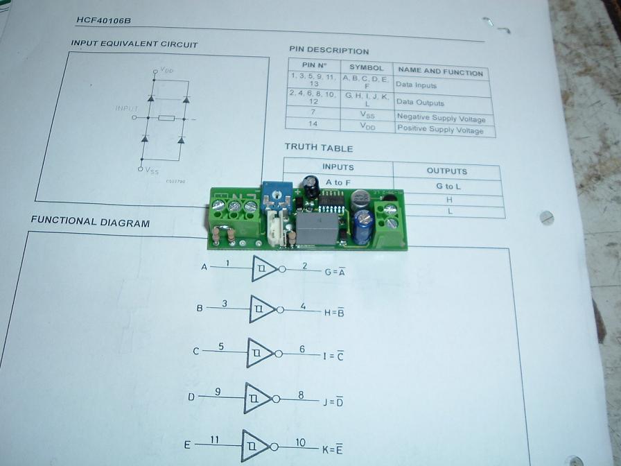

von oldeurope O. (Gast)
Vlad T. schrieb:
> Soll das ...
Kannst Du selbst beurteilen.
Anbei die modifizierte Schaltung des Badlüfters
mit zusätzlicher Einschaltverzögerung.
LG
old.
