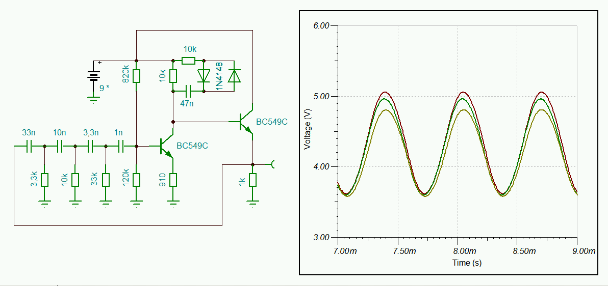

schrieb ich doch über dir, Phasenschieberkette mit RC und einem
Transistor gelingt fast immer, haben wir schon als Lehrlinge gebaut.
Joachim B. schrieb:> Phasenschieberkette mit RC und einem Transistor gelingt fast immer,> haben wir schon als Lehrlinge gebaut.
Dürfte aber in der Qualität des Sinus saumäßig sein, da die
Amplitudenstabilisierung nur auf den Nichtlinearitäten des
Bauteils beruht.

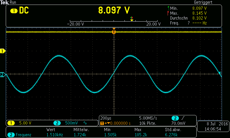

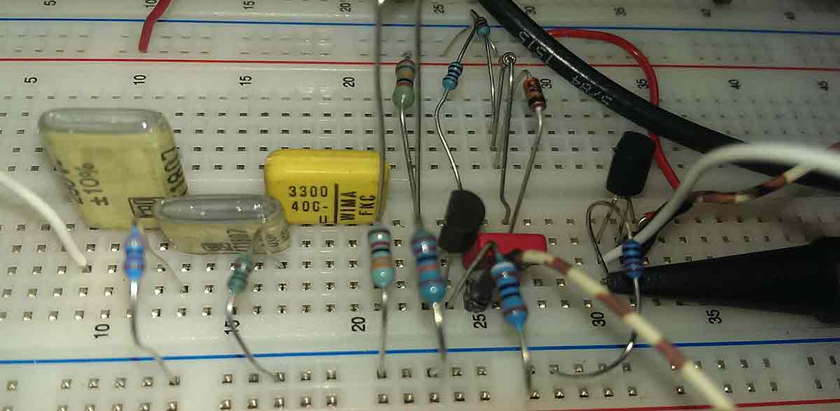

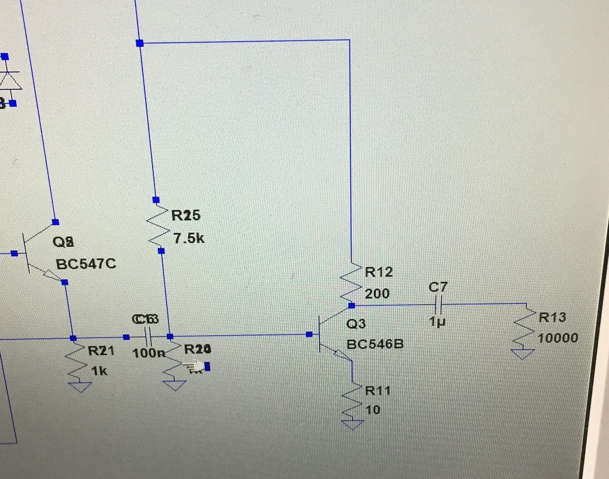

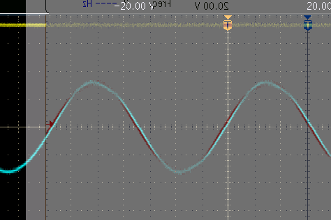

Ich habe bei meiner Wien-Geschichte einfach kein Ausgangssignal gehabt.
Werde als nächstes mal den Phasenschieber versuchen. Das Signal wird mit
einem Oszilloskop gemessen.
Ich hab schon echt miese Laune weil ich es nicht gebacken kriege.

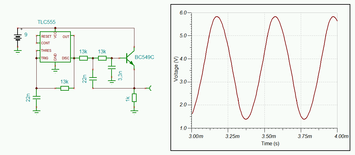

Doch, das ist so. Wie einige Vorredner bereits bemerkten,

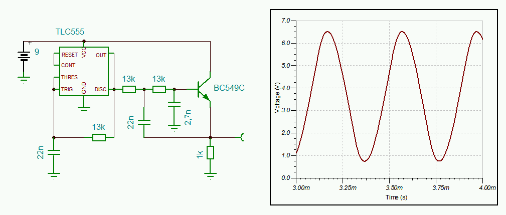

ist es relativ schwierig, einen guten Sinus zu erzeugen.
Da Du offensichtlich nur eine feste Frequenz benötigst,
kannst Du ohne weiteres von einer anderen Kurvenform
ausgehen (z.B. symmetrisches Dreieck --> 555) und die
Oberwellen mit einem steilflankigen Tiefpass beseitigen.
Aufwand: Ein 555-Timer, ein Mehrfach-OPV, Hühnerfutter.
Reine RC-Technik (--> keine Spulen), Batteriebetrieb
möglich.

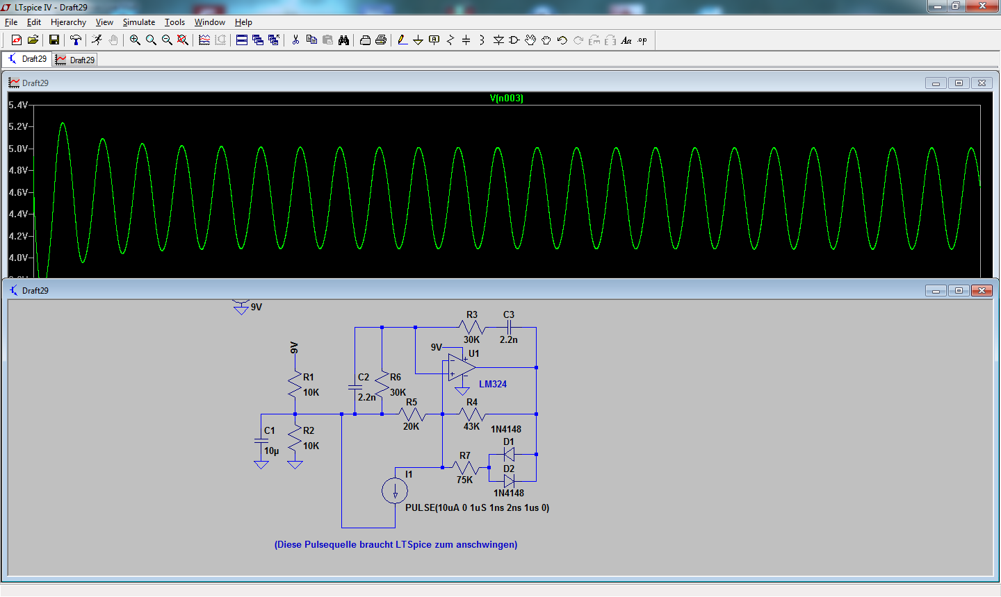

Ojeh, 9 V Block und Glühlampe zur Stabilisierung...
Na gut, nimmt man eben einen PTC: Denkste! Auch dort müssen
so einige mW Wärme erzeugt werden, bevor die Stabilisierung
losgeht...
Wie lange soll da die Batterie halten?
Wenn ein Klirrfaktor von 1 % ausreicht, geht es mit einem
Vierfach-Op:
- Ein OP ist Verstärker (v > 1) und begrenzt mit Dioden auf etwa
+/-0,6 V.
- Der zweite OP ist ein aktiver RC-Bandpass mit ausreichender Güte
(Q > 5) und wird auf den Verstärker zurückgekoppelt.
- Der dritte OP stellt die niederohmige virtuelle Masse bereit.
- Der vierte OP ist Ausgangs-Puffer, evtl. mit einstellbarer
Verstärkung.

ArnoR schrieb:> Nicht wenn man die Verstärkung der Transistorstufe mit dem> Emitterwiderstand nur wenig größer als nötig einstellt und dann mit> einem nichtlinearen Element nur sanfte Amplitudenbegrenzung macht.
Eben, das nichtlineare Element darf nur sehr wenig Eingriff haben in die
Verstaerkung.
Bei mir in der Schaltung ist das Verhaeltnis R4/R5 das ja die
Verstaerkung im Grundzustand einstellt nur etwas groesser als die
erforderliche 3 fache Verstaerkung des Wiengliedes. Die Dioden mit R7
bringen dann die Verstaerkung auf 3 fach. Je hochohmiger der R7 (75K)
jetzt wird umso besser wird der Sinus. Man muss aber aufpassen das die
Amplitude nicht zusammenbricht. Ist halt ein Kompromiss zwischen
Qualitaet und Stabilitaet.

Die Werte sind so zu wählen, dass sich ein brauchbarer Arbeitspunkt mit
der nötigen Verstärkung einstellt. Das ist eine einfache
Emitterschaltung mit Basisspannungsteiler, das Phasenschiebernetzwerk
kann zunächst unbeachtet bleiben.
Allerdings sind in dem verlinkten Beitrag einige falsche Aussagen. Die
Kondensatoren und Widerstände des Phasenschiebernetzwerks müssen nicht
die gleichen Werte haben, das wäre sogar eine ziemlich schlechte
Dimensionierung. Die Belastung eines RC- oder CR-Gliedes durch das
folgende führt zu einer unnötig großen Signaldämpfung ohne adäquate
Phasenverschiebung.
Viel besser ist ein 4-stufiges Netzwerk mit z.B. Faktor 3 oder 5
ansteigenden/fallenden Werten. Man bekommt so die gewünschte
Phasendrehung mit weniger Signaldämpfung und kann daher eine stärkere
Gegenkopplung am Transistor machen. Die stabilisiert die Schaltung gegen
Änderungen der Versorgungsspannung und Bauteilestreuungen. Nun kann die
Schaltung auch einen kleinen Klirrfaktor über einen gewissen Bereich der
Versorgungsspannung liefern. In der verlinkten Originalschaltung geht
das nicht.
Im Anhang mal ein dimensioniertes Beispiel. Man sieht, dass die
notwendige Verstärkung nur etwa 10 ist, und eine rel. starke
Gegenkopplung vorliegt. Das Diagramm zeigt die Ausgangsspannung bei 7, 8
und 9V Versorgung.
Jörg W. schrieb:> Real, oder nur in der Simulation?
ist doch schnell zusammengesteckt auf dem Breadboard, vielleicht schaffe
ich das Freitag die Teile habe ich alle, interessiert mich auch.
Nur eine Simulation. Warum sollte die sich in der Realität deutlich
anders verhalten?:
ArnoR schrieb:> eine stärkere> Gegenkopplung am Transistor machen. Die stabilisiert die Schaltung gegen> Änderungen der Versorgungsspannung und Bauteilestreuungen.
Ohne die Amplitudenstabilisierung durch die Dioden geht das Signal
sofort an die Anschläge. Die Schaltung ist also nicht nur mit dem
Arbeitspunkt instabil auf niedrige Verzerrungen eingestellt.

ArnoR schrieb:> Im Anhang mal ein dimensioniertes Beispiel. Man sieht, dass die> notwendige Verstärkung nur etwa 10 ist, und eine rel. starke> Gegenkopplung vorliegt. Das Diagramm zeigt die Ausgangsspannung bei 7, 8> und 9V Versorgung.
ich war voller Vertrauen zu dir und wurde belohnt, es sah auch so aus
als wenn du weisst wovon du schreibst!
2,5 kHz habe nicht auf Anhieb erreicht, aber dann hätte man die Bauteile
selektieren müssen und mir fehlte ein 1nF, dafür nahm ich 680pF, für die
beiden BC549C hatte ich "nur" BC550C
Aber die Schaltung tuts auf Anhieb!
Joachim B. schrieb:> 2,5 kHz habe nicht auf Anhieb erreicht, aber dann hätte man die Bauteile> selektieren müssen und mir fehlte ein 1nF, dafür nahm ich 680pF, für die> beiden BC549C hatte ich "nur" BC550C
Die Transistoren sind vollkommen unkritisch und die genauen Werte für
die RC-Glieder auch, so lange man nicht eine bestimmte Frequenz genau
treffen will. Der Sinus sieht auf dem Oszillogramm deutlich "verbeult"
aus. Wenn man den 910R Widerling am Emitter des ersten Transisors
einstellbar macht, sollte man den Klirrfaktor noch etwas verbessern
können.
Axel S. schrieb:> Der Sinus sieht auf dem Oszillogramm deutlich "verbeult"> aus.
komisch kann keiner in meiner Umgebung sehen, ausserdem weiss ich nicht
wie das gehen sollte.
"verbeult" würde Oberwellen und damit Klirrfaktor bedeuten, aber jeder
Klirrfaktor wären Oberwellen und damit schwingt ein RC Phasenschieber
nicht, der kann nur auf der Grundwelle schwingen.
Allerdings räume ich ein, wir hatten RC-Phasenschieber nur mit einem
Transistor aufgebaut, es mag sein das der Klirrfaktor im letzten
Auskoppeltransistor reinkommt, aber ich sehe es nicht.
Evtl. mache ich Montag man eine FFT anstelle von nicht mehr vorhandenen
Klirrfaktormeßbrücken. Gab es das nicht mal für die Soundkarte?
Ist der 910 nicht die Stromgegenkopplung? Ich vermisse den C parallel
nun werden im Alter die Grundlagen immer weniger, also + C oder eher
nicht?

allgemeinen sind geringe Klirrfaktorwerte damit einfacher zu erreichen.
Joachim B. schrieb:> die Frage bleibt, ist das kontraproduktiv?
Generell sollte man Beo Oszillatoren nur soviel Schleifenverstärkung
einstellen, wie zum sicheren Anschwingen gerade nötig.
Der Kompromiss ist halt Anschwingdauer und Klirrfaktor.

Die 910 Ohm sind die Stromgegenkopplung. Da man damit die AC Verstärkung
auf etwa 10 einstellen will, gehört da kein Kondensator parallel. Den
Kondensator parallel macht man wenn man ein kleine DC Verstärkung und
höhere AC-Verstärkung haben will.
Wenn die Verstärkung recht groß gewählt ist, kann der Oszillator auch
mit einer verzerrten Wellenform schwingen. Die Oberwellen werden dann
halt durch die nichtlineare Verstärkung mit erzeugt, ganz ähnlich wie
bei der Wien-Brücke. In erster Näherung wird die Amplitude so groß bis
nach den Verzerrungen durch die Verstärkungsstufe die
Schleifenverstärkung für die Grundwelle auf 1 zurückgeht. Wenn die
Verstärkung für kleine Signal deutlich größer war, gehört da schon
einiges an Verbiegung / Begrenzung zu um die Grundwelle weit genug zu
reduzieren.
Für einen sauberen Sinus muss die Verstärkung so weit reduziert werden,
dass die Schaltung gerade so noch anschwingt. Über die Dioden und den 2.
Widerstand ist da schon ein relativ weiche Begrenzung, die reicht aber
ggf. nicht aus, wenn die Verstärkung zu groß ist.
Es gibt genügend Programm die mit Daten von der Soundkarte eine FFT

Paul B. schrieb:> HIER würde ich es so lassen,
nun die Frage, sieht jemand anderes die:
? andere und ich sehen das nicht!

Joachim B. schrieb:> nun die Frage, sieht jemand anderes die:
Ja, das war das erste was ich dachte.
Dort wo die Spannung vom Maximum wieder abfällt, ist eine "Beule", die
im ansteigenden Teil nicht ist. Da ist was krumm, wenn es nicht meine
Optik ist ;-)

900ss D. schrieb:> Joachim B. schrieb:>> nun die Frage, sieht jemand anderes die:>> Ja, das war das erste was ich dachte.>> Dort wo die Spannung vom Maximum wieder abfällt, ist eine "Beule", die> im ansteigenden Teil nicht ist. Da ist was krumm, wenn es nicht meine> Optik ist ;-)
ich glaube ihr habt Recht,
Bild gespiegelt und invertiert überlagert!

Paul B. schrieb:> Ich habe noch nie eine Übertragungsfunktion aufgestellt, bzw. aufstellen> müssen.
Ist aber nicht weiter schwierig. Die beiden Kirchhoff Gesetzte reichen
dafuer. Einfacher ist der Fall wenn alle RC-Glieder gleich sind.
Du kennst diese Seite:
http://elektroniktutor.de/signalkunde/rc_osz.html
Das herleiten ist eigentlich nur eine Fleissarbeit wobei man leicht den
Ueberblick verlieren kann.
Joachim B. schrieb:> nur warum? ist es die Ausgangsstufe?
Ist es. Die hat im vergleich zum OP zuwenig Leerlaufverstaerkung so das
die Gegenkopplung nicht so stark wirkt wie bei einem OP. AUch ist die
Ausgangsstufe nicht symmetrisch wie bei einem OP mit seiner
Gegentaktendstufe.
> ist es die Ausgangsstufe?Helmut L. schrieb:> Ist es. Die hat im vergleich zum OP zuwenig Leerlaufverstaerkung so das> die Gegenkopplung nicht so stark wirkt wie bei einem OP.
Könnte man nicht die 33n und die 3,3k weglassen und sich das
Rückkopplungssignal vom Kollektor des ersten Transistors holen? Dann
hätte man den 2. Transistor nur noch als Kollektorstufe, die als
Impedanzwandler fungiert und keinen Einfluß mehr aus das erzeugte Signal
hat.
MfG Paul
Paul B. schrieb:> Dann> hätte man den 2. Transistor nur noch als Kollektorstufe, die als> Impedanzwandler fungiert und keinen Einfluß mehr aus das erzeugte Signal> hat.
Der Impedanzwandler hat fast keinen Einfluss auf die Kurvenform vom
Signal.
Der ist ja im Prinzip voll Gegengekoppelt.
Ich habe mal Untersuchungen gemacht von Transistorstufen bezueglich
Klirrfaktors.
Bei einer 1. Stufigen Schaltung kommt man fast nicht unter 0.1% Klirr
weil das Verhaeltnis Leerlaufverstaerkun (also die Verstaerkung ohne
Gegenkopplung) zur Gegengekoppelten Verstaerkung klein ist.
Verstaerken aber 2 Transistoren und die beiden sind zusammen
gegengekoppelt kommt man Locker auf Klirrfaktoren unter 0.01%
Gemessen mit einer Klirrfaktormessbruecke.
Wuerde man jetzt anstatt einen Transistors einen OP nehmen der ja ansich
schon eine sehr hohe Leerlaufverstaerkung hat und den Begrenzer in die
Gegenkopplung legen sollte es auch besser werden.
Und noch was. Den Phasenschieberoszillator gibt es in 2 Varianten.
Einmal die Hochpassvariante wie oben gezeigt und einmal als
Tiefpassvariante. Die Tiefpassvarinate hat bessere Klirrwerte weil da
das Netzwerk von sich aus schon die Oberwellen bedaempft. Beim Hochpass
werden eher die Oberwellen verstaerkt.
Joachim B. schrieb:> Axel S. schrieb:>> Der Sinus sieht auf dem Oszillogramm deutlich "verbeult">> aus.>> komisch kann keiner in meiner Umgebung sehen,> ausserdem weiss ich nicht wie das gehen sollte.Joachim B. schrieb:> Du hattest die besseren Augen!> nur warum? ist es die Ausgangsstufe?
Nein. Die 1. Verstärkerstufe. Die hat eine nichtlineare Übertragungs-
kennlinie. Was meinst du, was die beiden antiparallelen Dioden bewirken?
Ganz recht.
> Klirrfaktor wären Oberwellen und damit schwingt ein RC Phasenschieber> nicht, der kann nur auf der Grundwelle schwingen.
Darüber möchstest du nochmal nachdenken.
Der ist absichtlich nicht dort. Ein RC-Glied hat bei 60° Phasendrehung
ca. 6dB Dämpfung. Die Spannungsverstärkung der Stufe muß also mindestens
18dB betragen, für sicheres Anschwingen und zum Ausgleich von
Bauteiltoleranzen besser etwas mehr.
Mit 910R am Emitter und 10K am Kollektor ergibts sich V ~= 11 ~= 21dB.
Die beiden Dioden und der zusätzliche 10K Widerling werden aktiv, wenn
die Amplitude hoch genug ist. Die liegen dann parallel zum
Kollektorwiderstand und drücken die Verstärkung. Nur eben nicht linear.
Je mehr Verstärkungsreserve sie vernichten müssen, desto mehr Klirr
enthält das Ausgangssignal. Wenn man die 910R von Anfang an etwas erhöht
- gerade niedrig genug daß der Generator noch anschwingt - dann kann man
damit den Klirrfaktor verringern.
Die gezeigte Verzerrung stammt sicher nicht nur von der
Emitterfolger-stufe: Zum einen ist die Verzerrung relativ symmetrisch -
der Emitterfolger wird aber unsymmetrisch, sollte also die eine
Halbwelle besser übertragen als die andere. Zum anderen ist die
Verzerrung in der Zeit unsymmetrisch: da ist also erst eine
Nichtlinearität und dann eine Filterwirkung - der Emitterfolger sollte
aber gegen die 1-2,5 kHz ausreichend schnell sein, so dass da nichts
zeitabhängiges zu erwarten ist.
Normal sind beim Emitterfolger die Verzerrungen auch relativ klein, so
dass man sie am Oszilloskop nicht so direkt sehen kann.
Mit nur 2 RC Gliedern wird es schwer auf 180 Grad Phase zu kommen, da
brauch man dann noch ein Bisschen dazu von parasitären Elemente. Damit
kann die Schaltung ggf. schwingen (so Murphy will und das ein Verstärker
werden soll), aber die Frequenz wird relativ instabil. Eher kann man
schon auf 4 RC Glieder gehen, damit hätte man ggf. etwas weniger
Oberwellen die noch durchkommen.
Hier sollte man es eher mit weniger Gain versuchen, also etwa den 910
Ohm Widerstand etwas größer machen, ggf. ein 470 Ohm Poti dazu.
Volker S. schrieb:> Statt der Phasenschieber Bastelschaltung sollte man lieber etwas> ordentliches bauen:
besser geht immer nur wieder mal, der TO hatte eine konkrete
Aufgabenstellung:
beacon1993 schrieb:> (9V Block)beacon1993 schrieb:> so einfach wie möglich sein
von Klirrfaktoranforderung las ich nichts, ich finde die Schaltung nach
Vorgaben ausreichend und einfach.
Die Schaltung von ArnoR gibt mir nun auch einen 1,4khz sinus aus ! danke
dafür nun werde ich die Kondensatoren anpassen müssen um auf meine 2,5
zu kommen korrekt?
So ihr lieben danke nochmal für all die Hilfe, nun muss die Spannung (
bekomme so circa 2,3khz mit 600mV p-p am Ausgang. Dann habe ich eine CR
Schaltung zur Entfernung des DC Anteils eingefügt. klappt wunderbar.
Aber der Spannungshub ist viel zu gering. Gerne würde ich das meiste aus
meine Batterie Versorgung rausholen.
Zur Zeit habe ich ein NPN Transistor in Emitterschaltung Dimensioniert.
Diese klappt lauft LT Spice wunderbar nur eben nicht in der realität.
Dort bekomme ich am Ausgang nichts ( also nur Rauschen). Anbei meine
Dimensionierung
Kevin Pilgrim schrieb:
>nur eben nicht in der realität.>Dort bekomme ich am Ausgang nichts ( also nur Rauschen). Anbei meine>Dimensionierung
Zeige bitte mal die gesamte Schaltung, ich sehe nur einen Ausschnitt.
Die Schaltung dürfte am DC Arbeitspunkt scheitern, das ist es relativ
empfindlich. Die Schaltung mit Spannungsgegenkopplung ist da oft
unkritischer.
Für das Schaltbild gibt es bessere Tools als ein Foto vom Bildschirm und
mit PNG oder GIF bessere Dateiformate.
Kevin P. schrieb:> bekomme so circa 2,3khz mit 600mV p-p am Ausgang.> Aber der Spannungshub ist viel zu gering. Gerne würde ich das meiste aus> meine Batterie Versorgung rausholen.
Wieviel Klirrfaktor ist denn erlaubt? Mit dem etwas abgewandelten
Vorschlag von Possetitjel oben und einem einfachen Filter 2-ter Ordnung
erreicht man etwa 3% Klirrfaktor und über 4Vpp.
Brauchst Du denn 6Vpp? ;-)
Also, 4Vpp aus 9V Versorgung sind doch sehr gut. Für 6Vpp würde man wohl
eine Versorgung brauchen, die das zuläßt. Also ein Stück mehr als 12V.
6 v pp aus 9v wären ideal aber wenn das nicht klappt ist das ok .

WK
Kevin P. schrieb:> Wäre den mehr als 4 V pp mit dem 555 möglich? so eher 6V pp ?
Ja, das geht mit der gezeigten Schaltung auch. Man kann sogar etwas mehr
Pegel bekommen als die Grundwelle im Rechtecksignal selbst hat. Aber der
Emitterfolger beginnt dann am unteren Signalende anzustoßen, weil der
Arbeitspunkt nicht genau in der Signalmitte liegt.
Man kann dazu entweder die Filtergrenzfrequenz etwas nach oben schieben
oder die Filtercharakteristik mehr Richtung Tschebyscheff ändern oder
beides.
