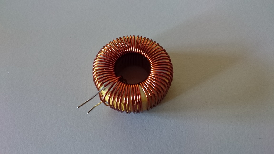

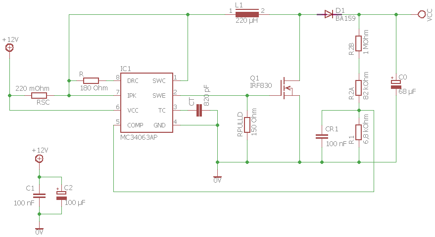

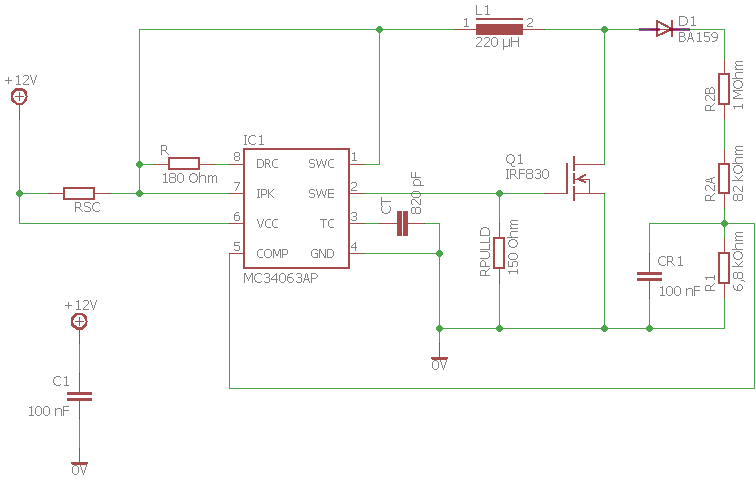

von Walter (Gast)
Hier der Schaltplan meines Wandlers und ein Foto der Spule.

von MaWin (Gast)
Vielleicht solltest du an Ausgang und EIngang einen Elko dran machen,
und RSC NICHT zu beschriften ist natürlich Verarsche was die
Begutachtung der Schaltung betrifft.
von Axel S. (a-za-z0-9)
Der Eingangskondensator (einige 100µF) fehlt. Der Ausgangskondensator
(vielleicht 1µF/250V) fehlt. Was soll C1 da? Die Ansteuerung des MOSFET
mit 150R Pulldown kann man so machen, frißt aber Strom. Besser diese
Stelle etwas hochohmiger und ein Paar Emitterfolger dahinter um den
MOSFET schnell umzuschalten.
Scheint ein Eisenpulverkern aus Material 26 zu sein (weiß/gelb). Eignet
sich bedingt. Aber im Interesse des Wirkungsgrads solltest du mit der
Frequenz noch etwas runter gehen. Irgendwo zwischen 25kHz und 35kHz.
Sonst einen Kern aus Material 52 (grün/blau) oder besser nehmen.
von Walter (Gast)
Vielen Dank für die Rückmeldung. Die beiden Elkos hatte ich natürlich
vergessen einzuzeichnen, genauso wie den Wert von Rsc. C1 sollte als
Entkopplungskondensator für den 34063 dienen, ist das falsch?
Danke Axel, das werde ich befolgen!
Walter schrieb:
> C1 sollte als
Ich meinte den Kondensator, den du merkwürdigerweise mit "CR1"
beschriftet hast. C1 ist schon recht. C2 darf ruhig größer sein.
Als Faustregel sollten Eingangs- und Ausgangskondensator etwa
die gleiche Energie enthalten. Also
(U_in)² * C_in = (U_out)² * C_out
Damit würdest du auf 20.000µF kommen. Aber nur, weil du C_out
so gnadenlos überdimensioniert hast. 1000µF und 4.7µF wären
eher angemessen.
