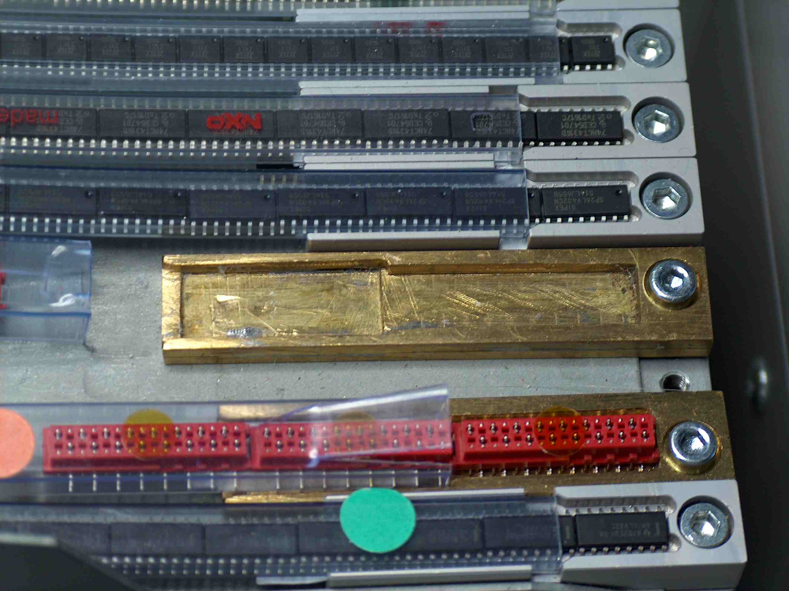

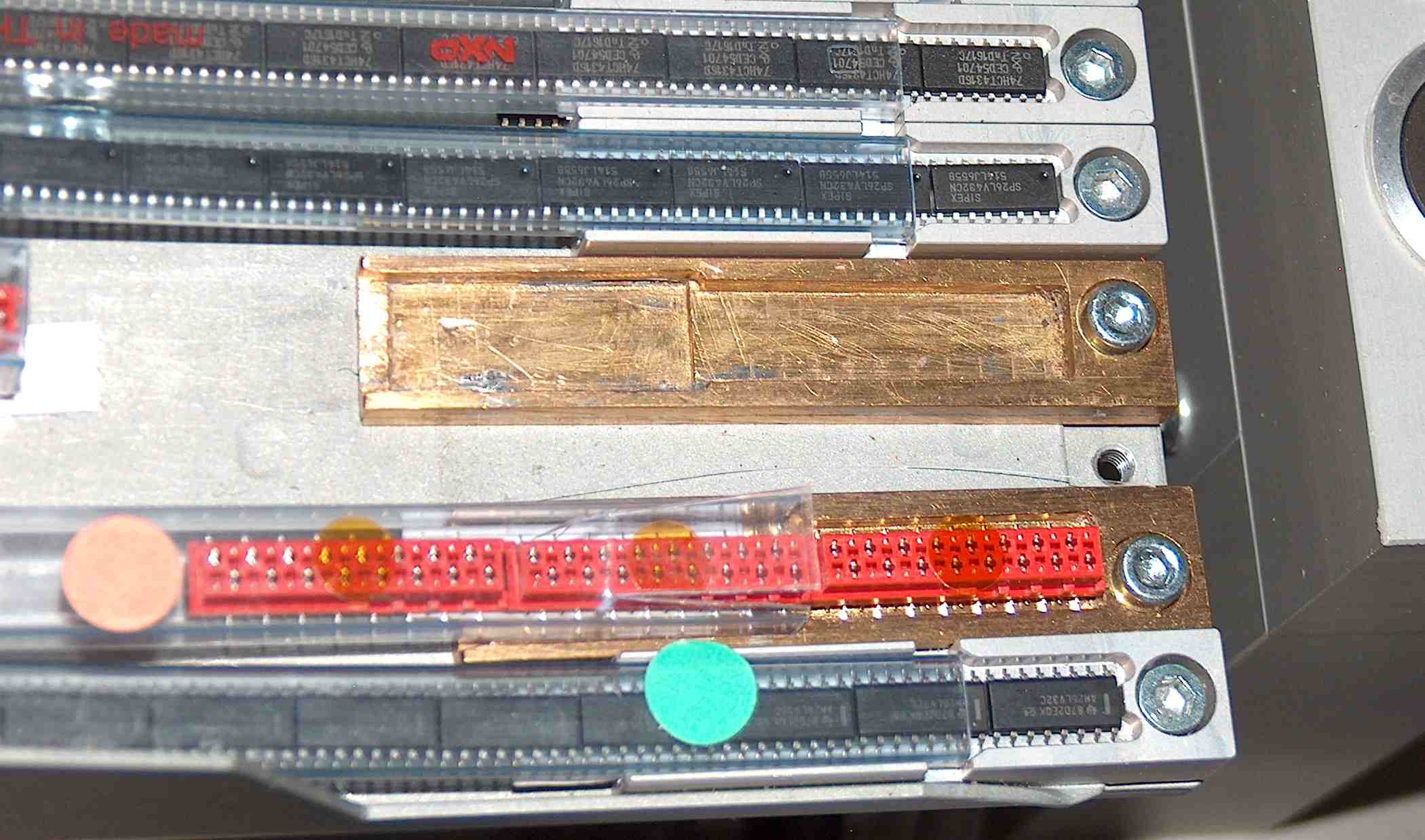

Gibts von den selbstgebauten Rüttler-Stangenaufnahmen vielleicht ein
Foto?
Gast #6142277
Da ich keinen Zugriff auf eine Fräse habe, wurde die Aufnahmen als
Blechpackungen (2 aufeinandergelötete Teile) mit Bohrmschine und Feile
hergestellt. Die Kratzer rühren vom Entfernen des überflüssigen Lotes
her.
Da die Stangen nicht so stark durchgebogen werden können wie die
Schaltkreisstangen, musste noch eine zweite Stützstrebe eingezogen
werden.

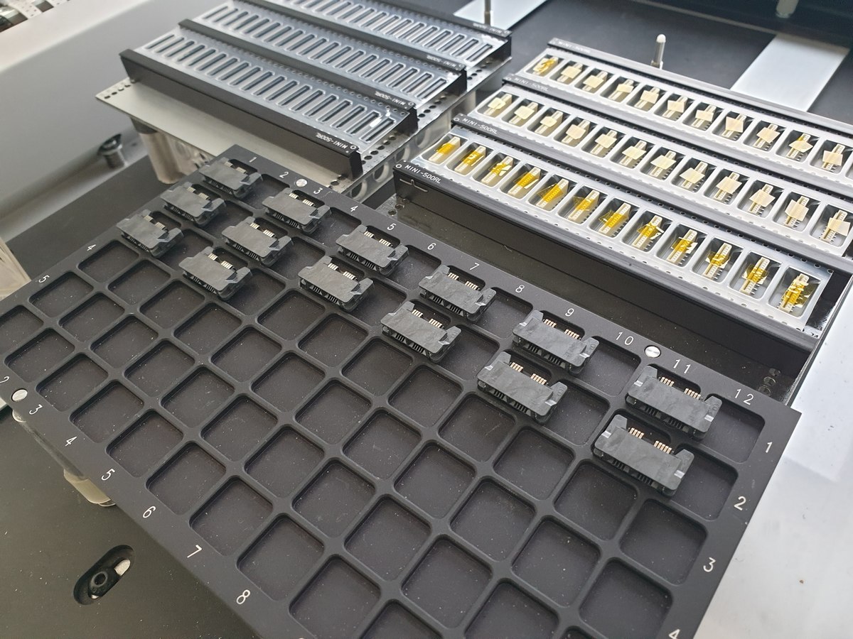

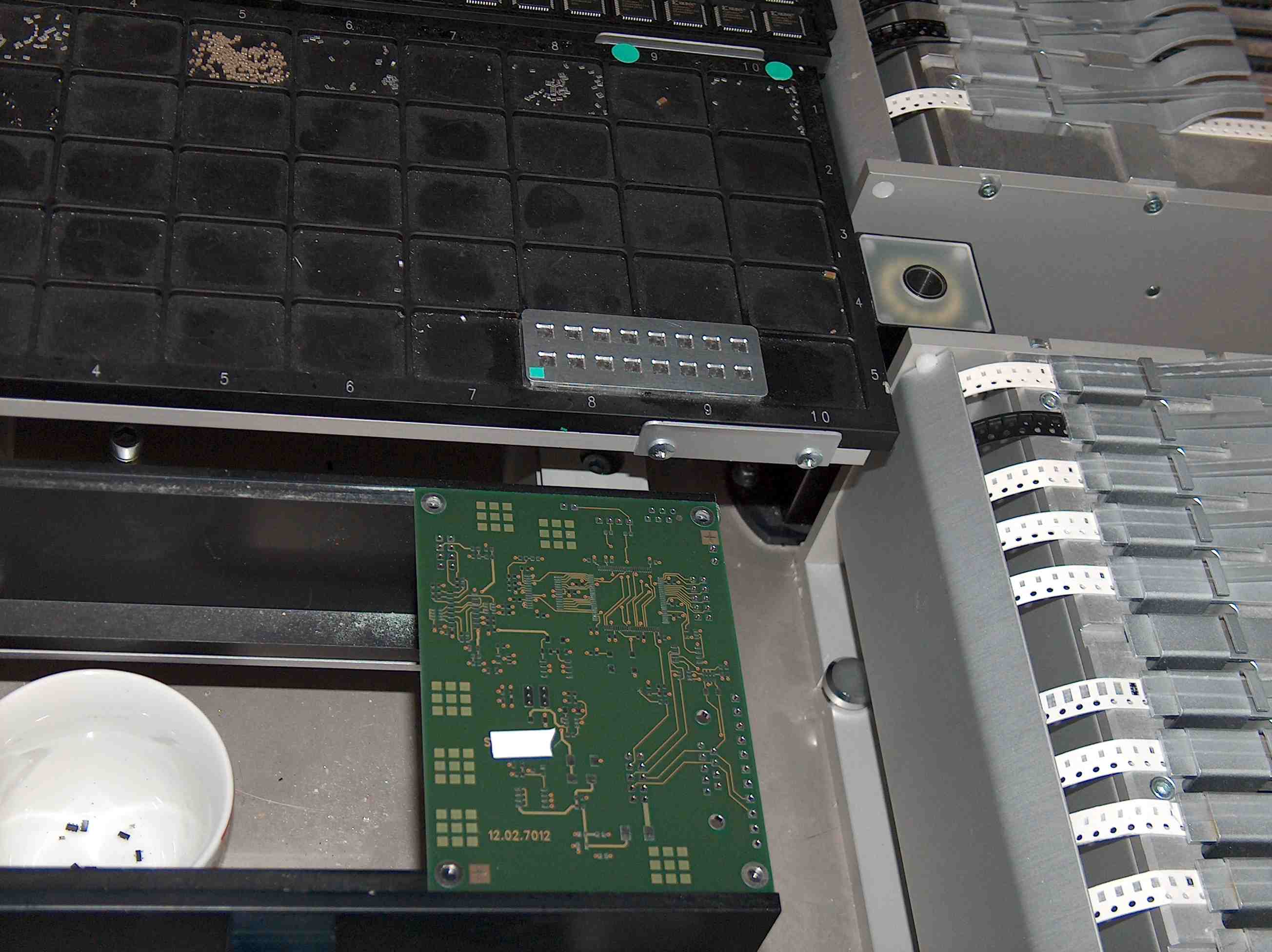

Hier noch noch eine weitere Möglichkeit der Bauteilzuführung:
ein Tablett für QFN24, hergestellt bei Schaeffer.
Das wird dann an eine passende Stelle der Maschine gesetzt, hier auf das
Schüttguttray (mit passenden Führungen an der Unterseite).
Gast #6142579
Schön gelöst mit dem QFN-Tray - ich versuche meistens die Strip-Feeder
mit diesen Bauteiltypen bei kleineren Stückzahlen zu befüllten, bei
manchen Bauteilen mit höherem Eisenanteil ist aber das Magnetfeld der
Halterung sehr störend.
Hat schonmal jemand mit 3D-gedruckten Halterungen experimentiert?
Unsere Versuche mit einem Kunstharzdrucker verliefen nicht so toll, da
der keine wirklich ebene Fläche drucken konnte und so die Pickup-Höhe zu
sehr abwich.

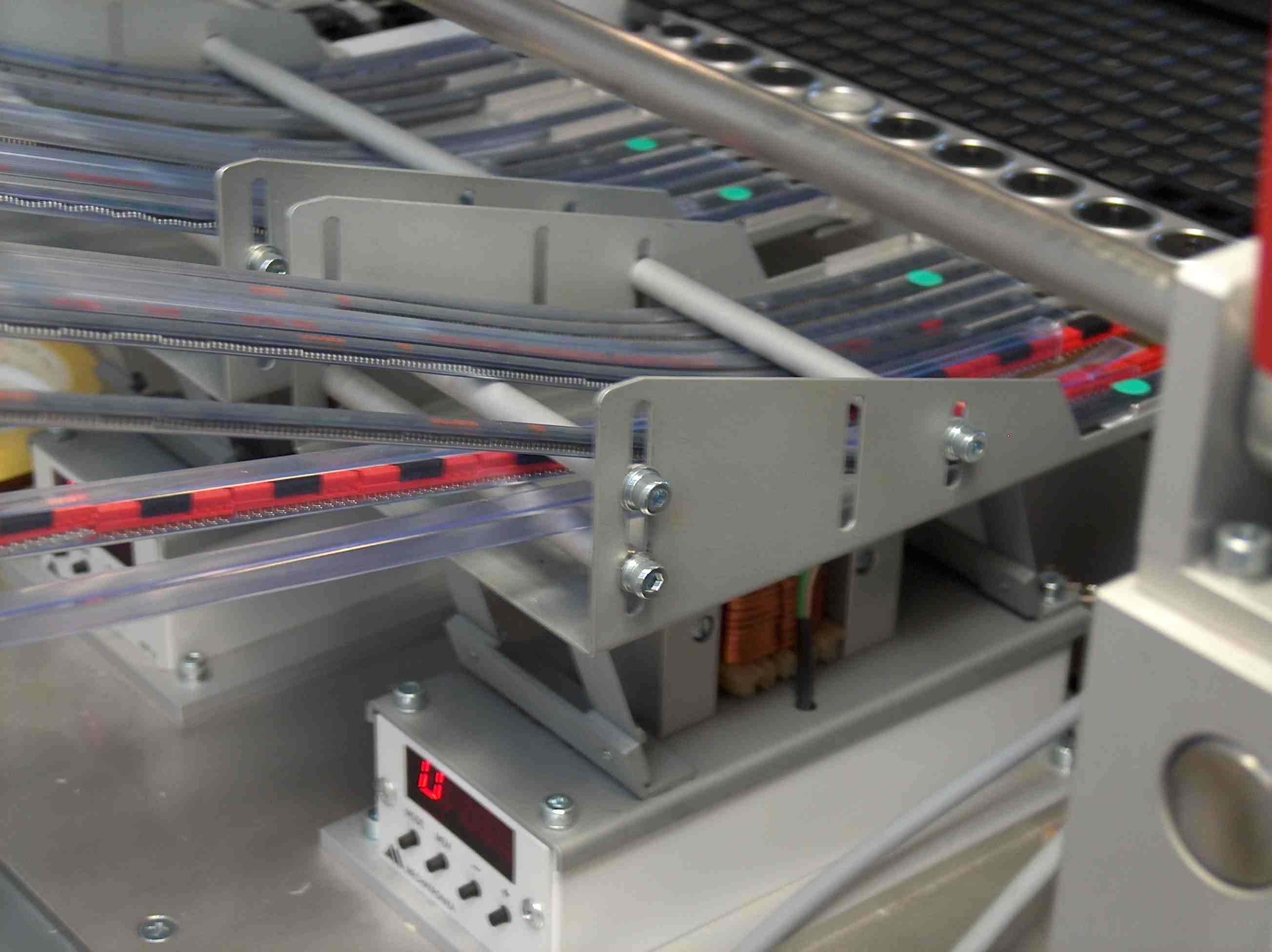

Pneumatische Feeder sehen so aus:
https://youtu.be/oqz7aRqw0U0?t=121
https://www.youtube.com/watch?v=nBnfRhdnPks
Werde dann n Video von meiner Mechatronika machen sobald die finalen
Steuerungs-Leiterplatten eingetroffen sind.
Die Pneumatik Steuerung ist 100% kompatibel mit den Mechatronika
Maschinen. Ich frage nur mal die Runde da wir dann später wohl nochmal
80 Feeder (für unseren Gebrauch) bestellen werden zur Zeit haben wir nur
20.
Die aktuelle Version unterstützt nur Pneumatik, werde später wohl auch
noch versuchen die elektrischen CL Feeder zu unterstützen. Seit ich den
ersten externen CL-Feeder angerührt habe möchte ich keine Feederboxen
mehr.
Vor allem kann ich die Bauteile bereits außerhalb der Maschine
einspannen.
Gast #6142605
Der abgetragene Gurt wird bei meinen derzeitigen CL-Feedern hinten aus
der Maschine rausgeführt, nicht wie bei einem Video vorne. Jeder
abgetragene Gurt hat einen eigenen Kanal aus der Maschine. Der Vorschub
erfolgt über das Zackenrad.
