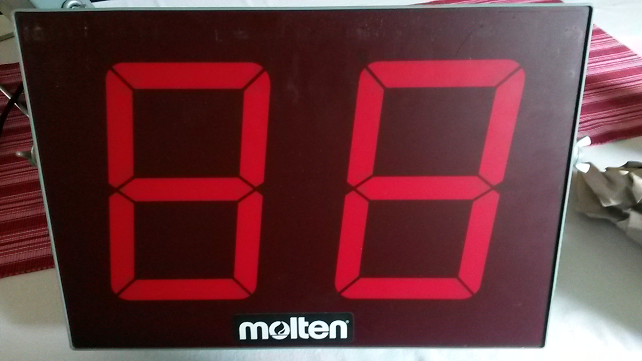

Es gab vor einiger Zeit beim deutschen Basketball eine Regeländerung
durch welche eine "24-Sekunden Anzeige" (die üblicherweise auf 24
Sekunden zurückgesetzt werden musste und von dort einfach runter zählte)
unter bestimmten Umständen auf 14 Sekunden zurückgesetzt werden muss.
Da mein Verein kein Geld für eine neue "24/14-Sekunden Anzeige" hat,
habe ich im Internet günstig eine alte Anzeige erworben, welche
allerdings nicht die neue Funktion bietet auf 14 Sekunden
zurückzuschalten.

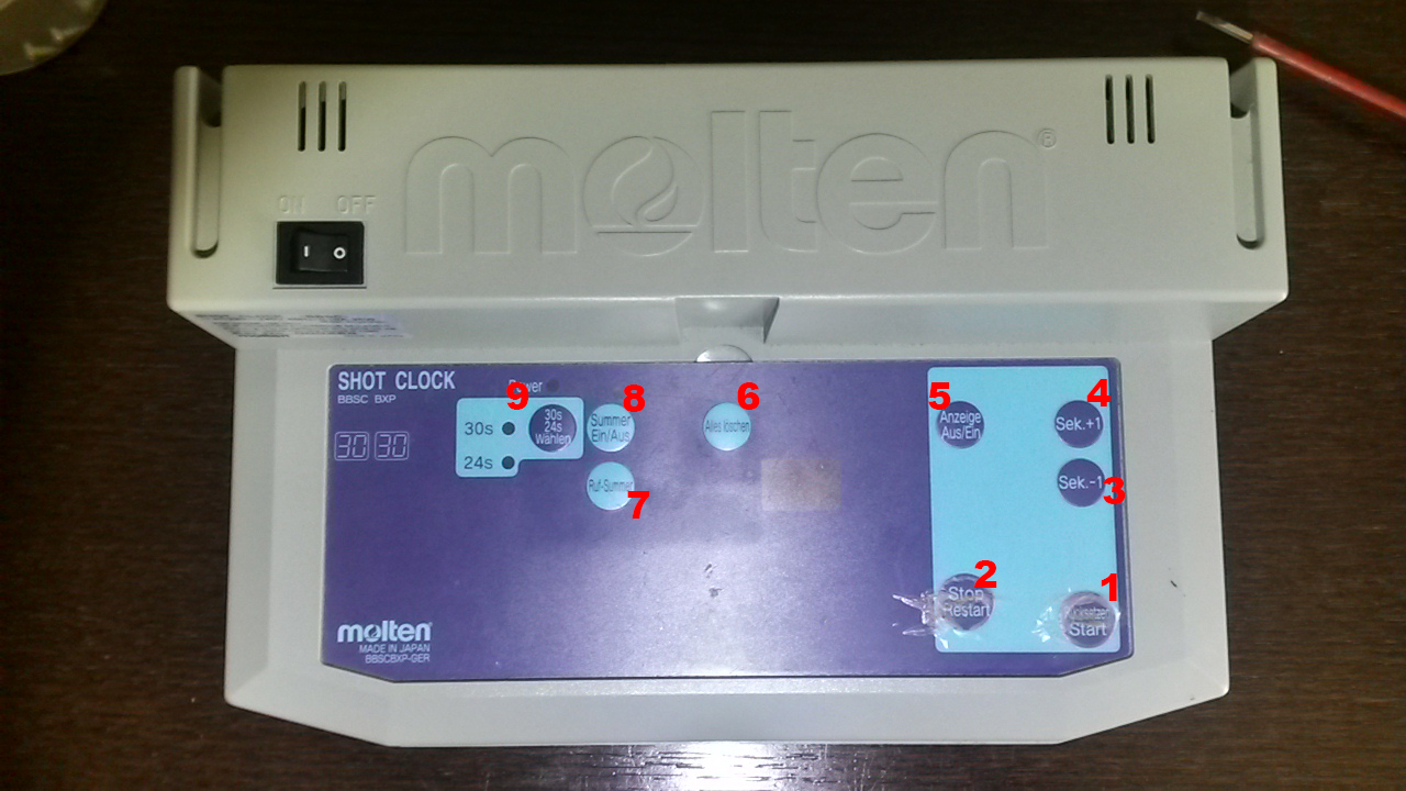

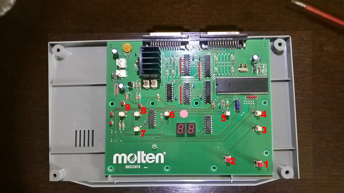

Auf dem Bedienpanel befinden sich mehrere Knöpfe die nicht benötigt
werden und prinzipiell für die "14-Sekunden Funktion" genutzt werden
könnten.
Meine Frage ist also zunächst nur ob es prinzipiell möglich ist so ein
Panel umzuprogrammieren und so zb durch drücken eines Knopfes nicht die
eigentliche Funktion auszuführen sondern die Zeit auf 14 Sekunden
zurückzusetzen.

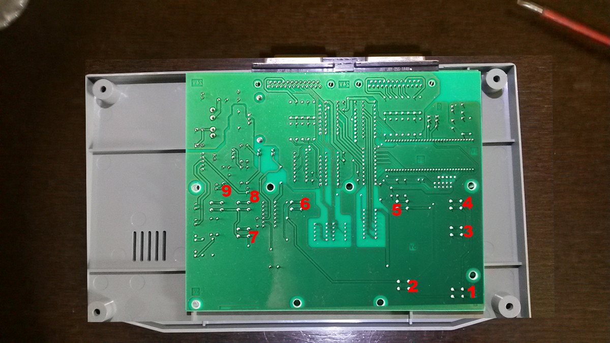

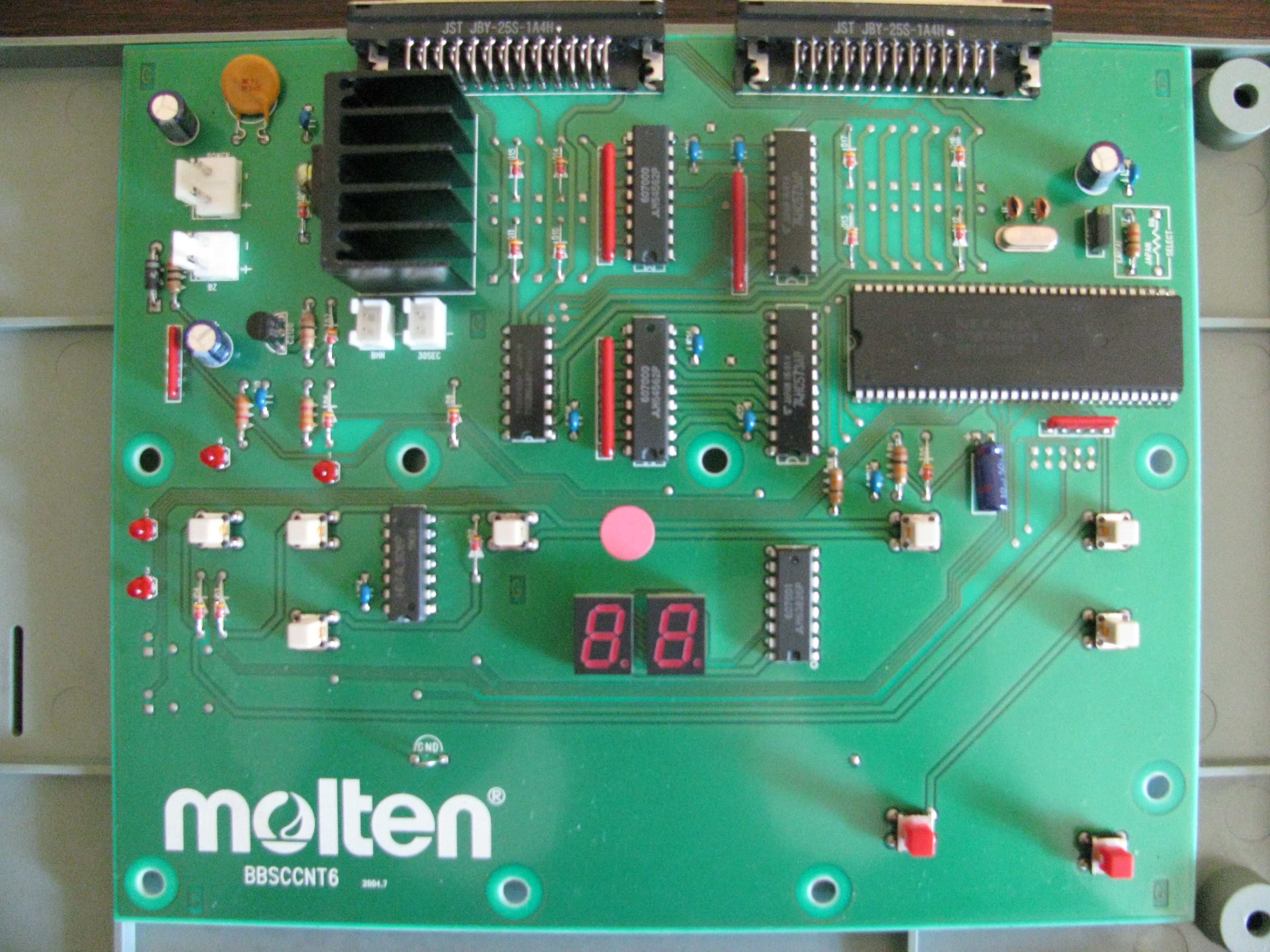

kannst du ein paar Fotos vom Außen- und Innenleben der Uhr machen?

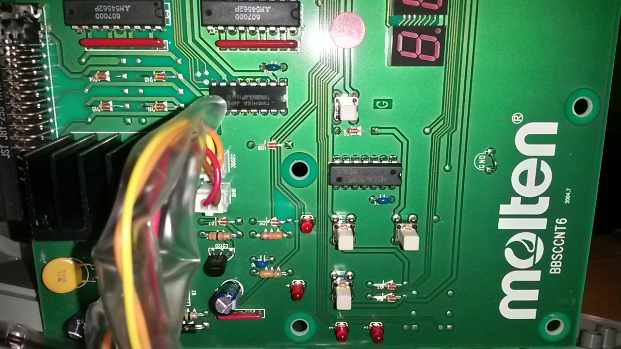

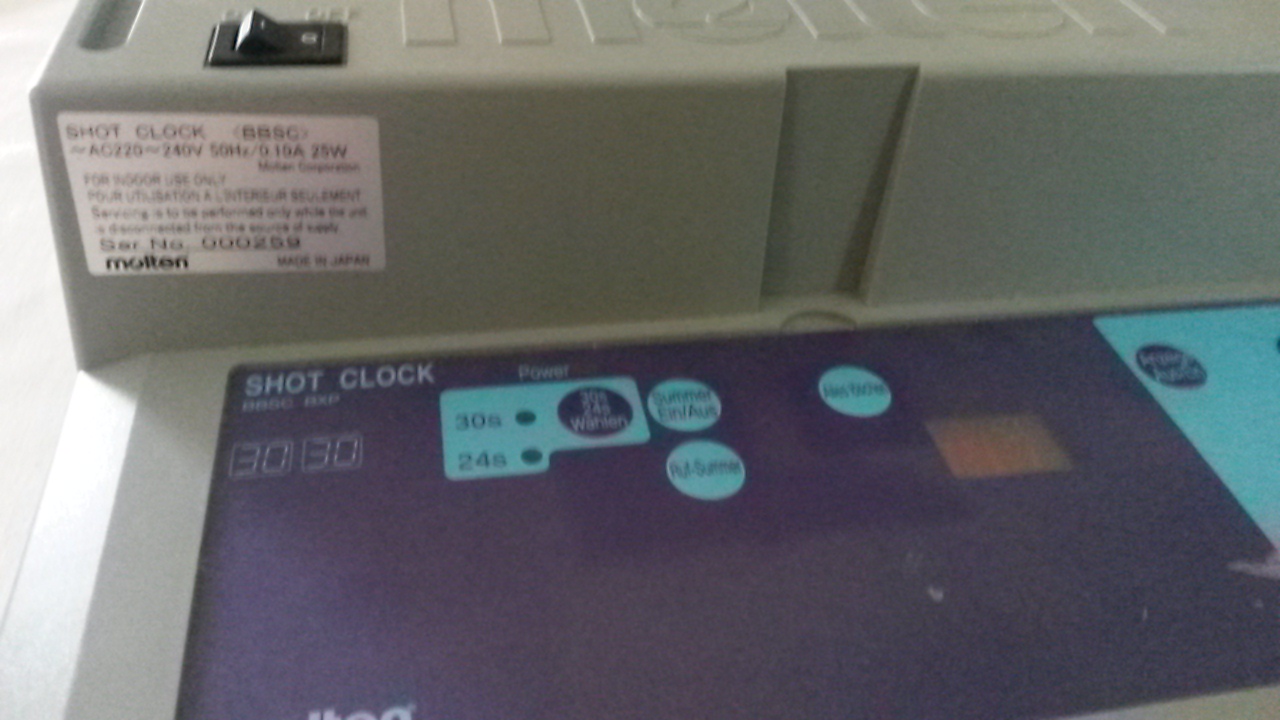

von Jan G. (gobbles)
Danke schonmal für all eure Antworten, bin total begeistert wie schnell
man hier auf hilfreiche Antworten trifft. Ich hab mal alles
aufgeschraubt und ein paar Bilder gemacht.
Versuche jede Information die ihr noch braucht zu liefern.
Das Panel komplett wegzulegen und von neu etwas aufzubasteln um die
Anzeigen zu Bedienen ist natürlich auch eine Möglichkeit

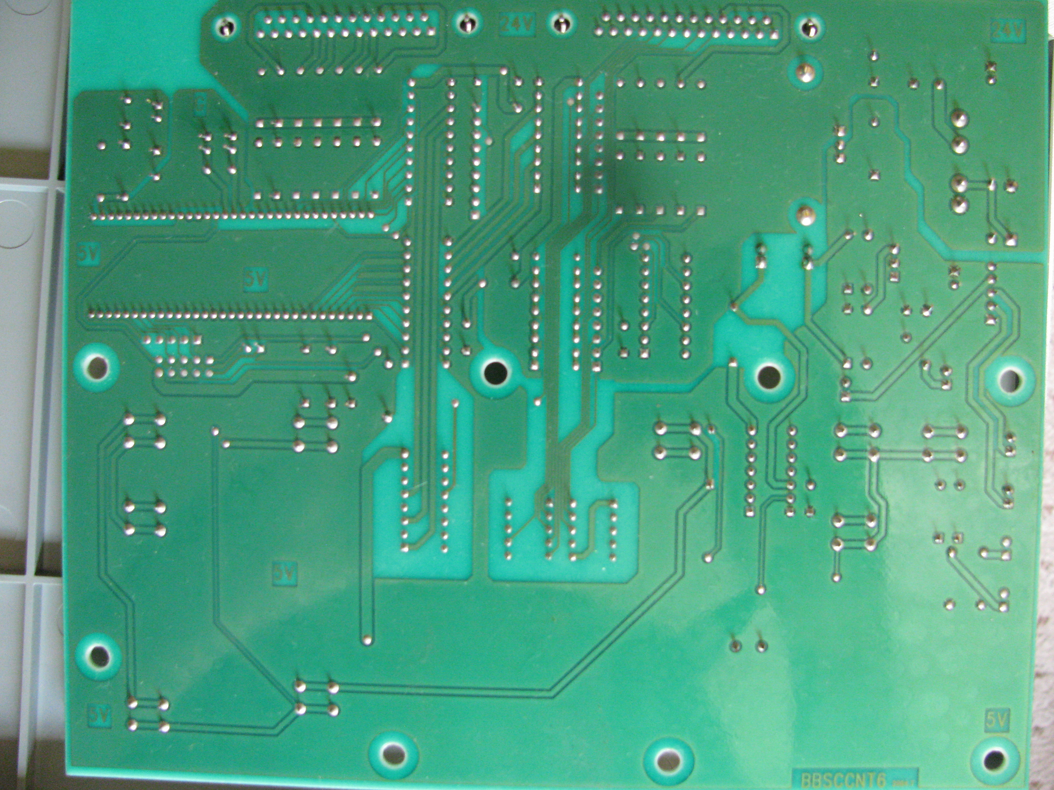

von Stefan S. (chiefeinherjar)
Die Fotos haben ja keine allzu gute Qualität...

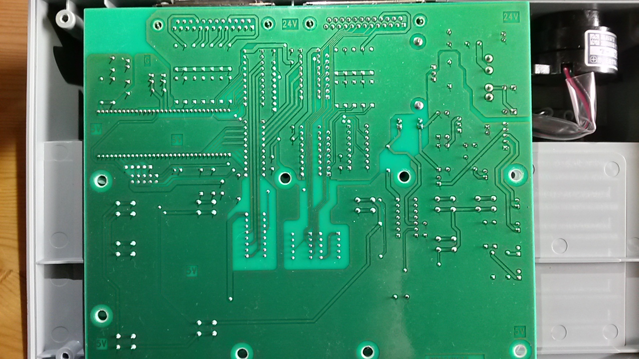

Es wäre auch (sehr) hilfreich, wenn du auch die andere Seite der Platine
ablichten könntest. Und das in möglichst guter Qualität, sodass man
erkennen kann, welche Chips verbaut sind.
von Peter D. (peda)
Technische Fotos bitte ohne Weichzeichner bzw. ausreichend Licht
verwenden.
Die Bauteileseite der letzten Platine wäre sinnvoll. Und diesmal so
fotografieren, daß die IC-Beschriftungen lesbar sind.

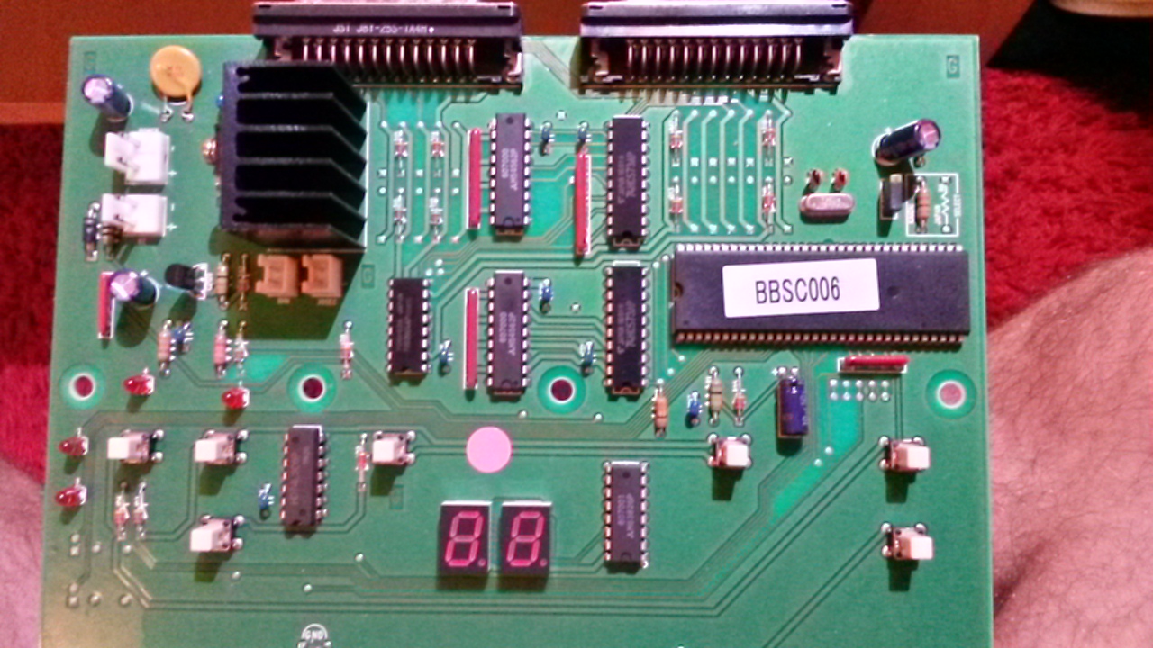

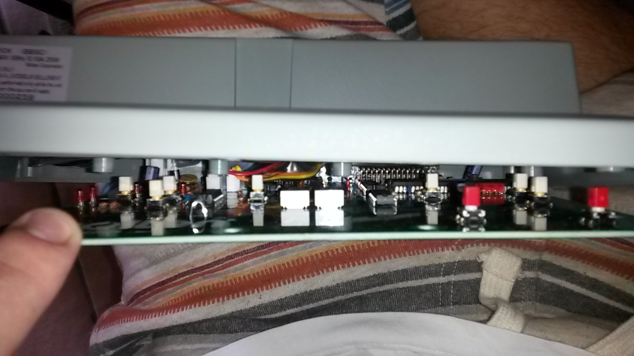

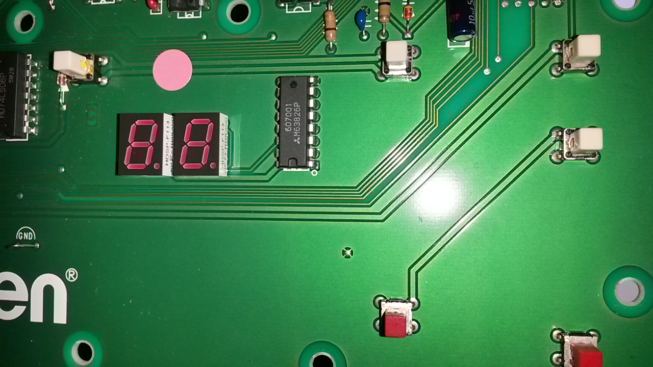

Das Foto wird, angesichts eurer vorherigen Kritik, nicht wirklich gut
sein, sorry dafür!
Irgendwas blockiert da um die Platine komplett rauszuholen und ich weiß
gerade nicht was, scheint aber irgendwas am anschluss zu den Anzeigen zu
sein. Bevor ich jetzt aber in Eile was abbreche schicke ich euch erstmal
das Foto und versuche in Ruhe das Ding komplett rauszuholen.
Vll kann ja der ein oder andere damit schon was anfangen
Danke an alle!!

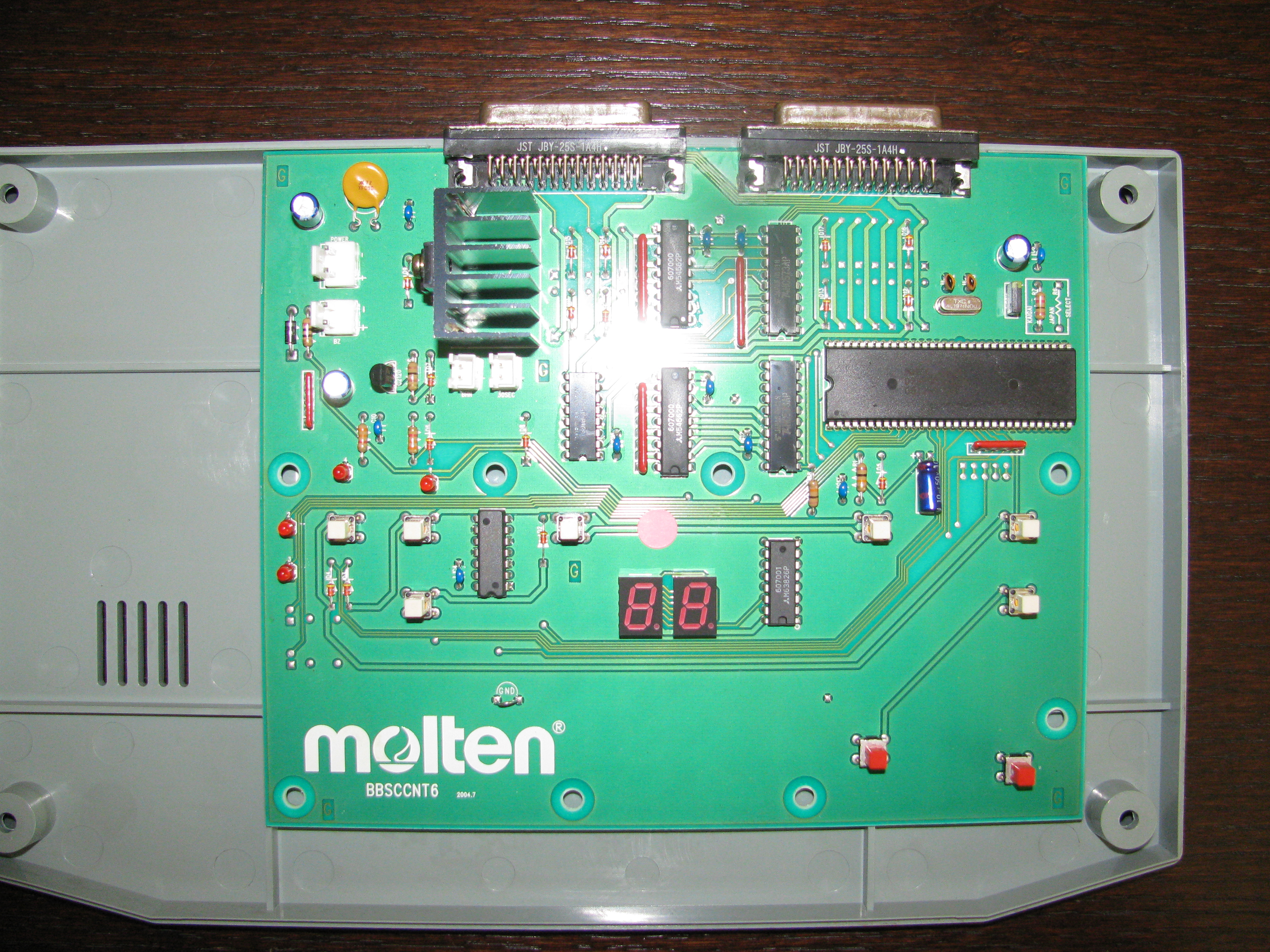

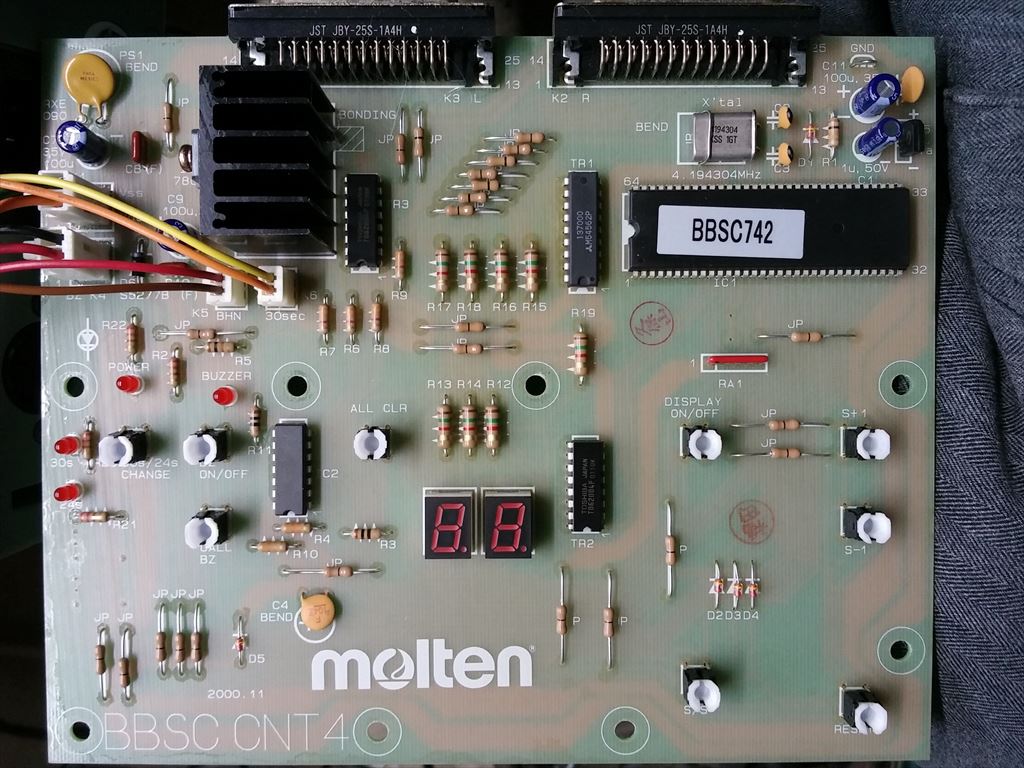

von Route_66 (Gast)
Bitteschön!
von Meinereiner (Gast)
Vielleicht mal die Firma Molton fragen ?

von Route_66 (Gast)
Zu schnell abgeschickt. Es ist zwar nicht 100 Prozent die vorliegende
Platine, aber das gleiche Prinzip. Umprogrammieren scheidet
offensichtlich aus. Den Pozessor runterpflücken und was eigenes
draufsetzen bleibt als einzige Möglichkeit.
von Peter D. (peda)
Könnte ein Mitsubishi M50747 sein. Schau mal unter das Label.
Das ist ein OTP/ROM, d.h. den kann man nicht umprogrammieren.

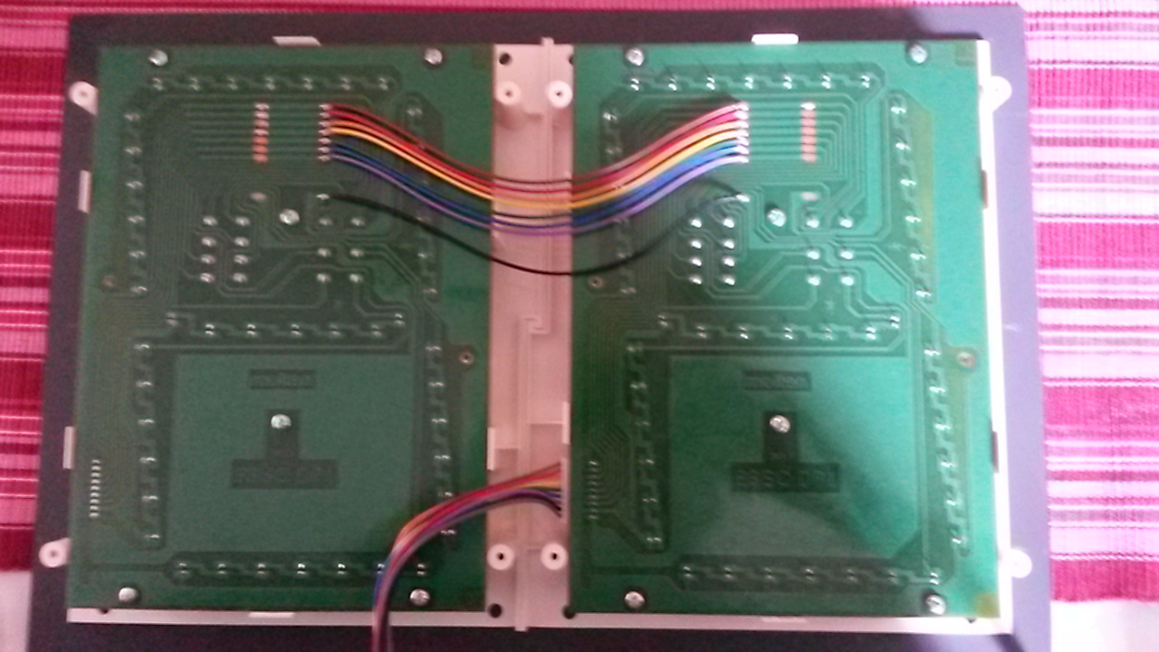

von Axel S. (a-za-z0-9)
Das sieht verdammt (und angesichts der geschilderten Funktionalität
unnötig) aufwendig aus. Wenn man Gehäuse, Anzeigen und Stromversorgung
weiter benutzt, sollte sich der Rest mit einem kleinen µC und etwas
Zugemüse ersetzen lassen. Bauteilkosten < €10,-
Für die Arbeitszeit darf man natürlich nicht den üblichen Stundensatz
eines Ingenieurs ansetzen, sondern müßte das als Bastelei für einen
guten Zweck ansehen.

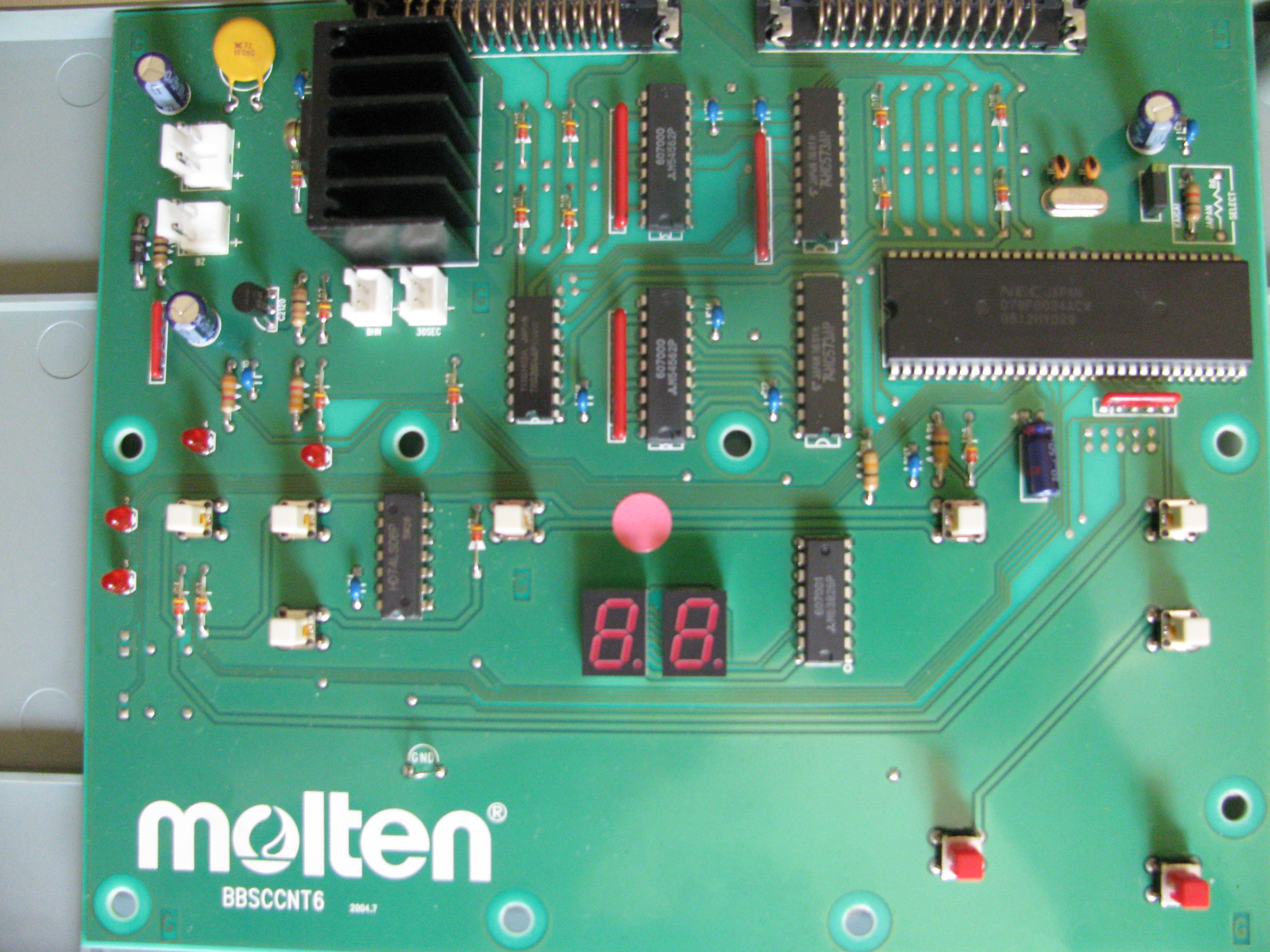

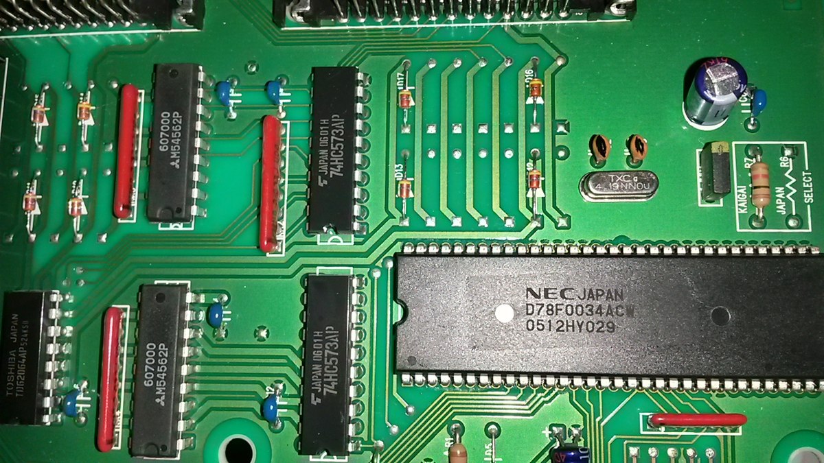

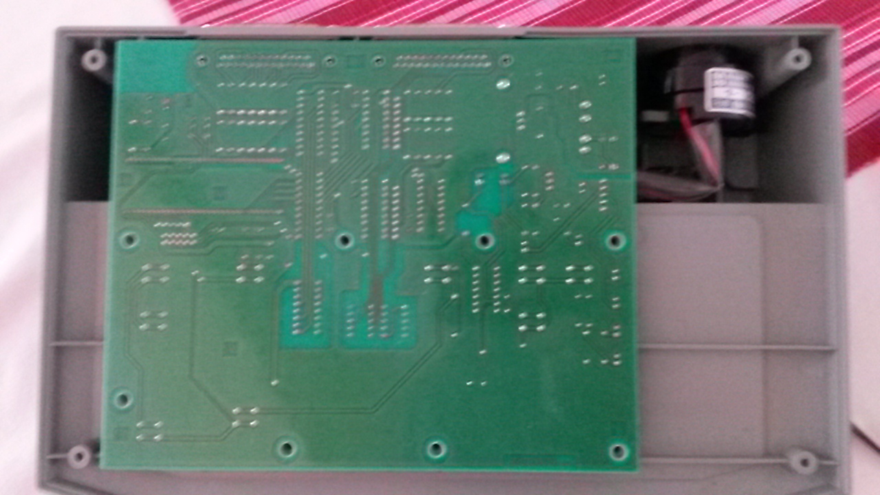

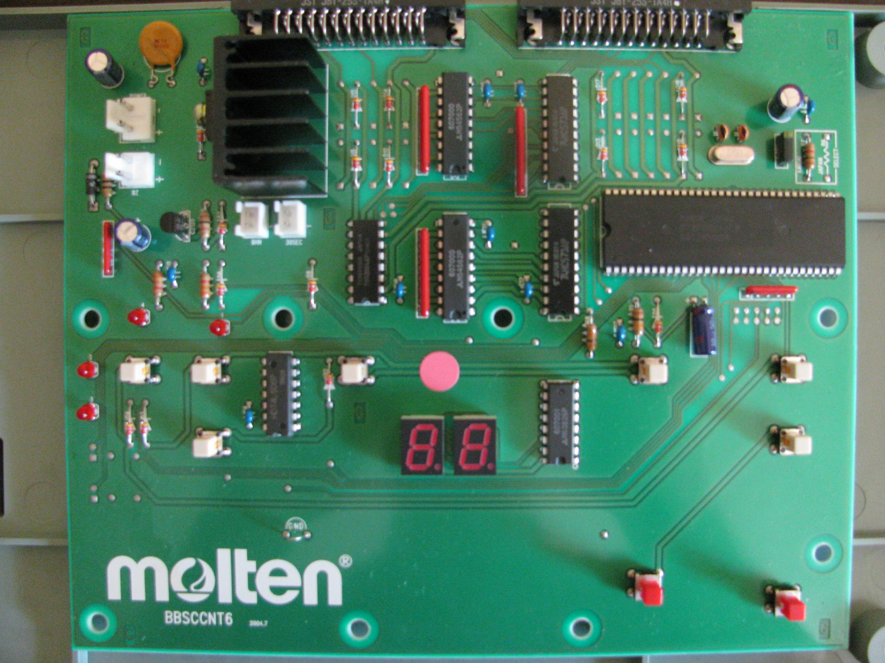

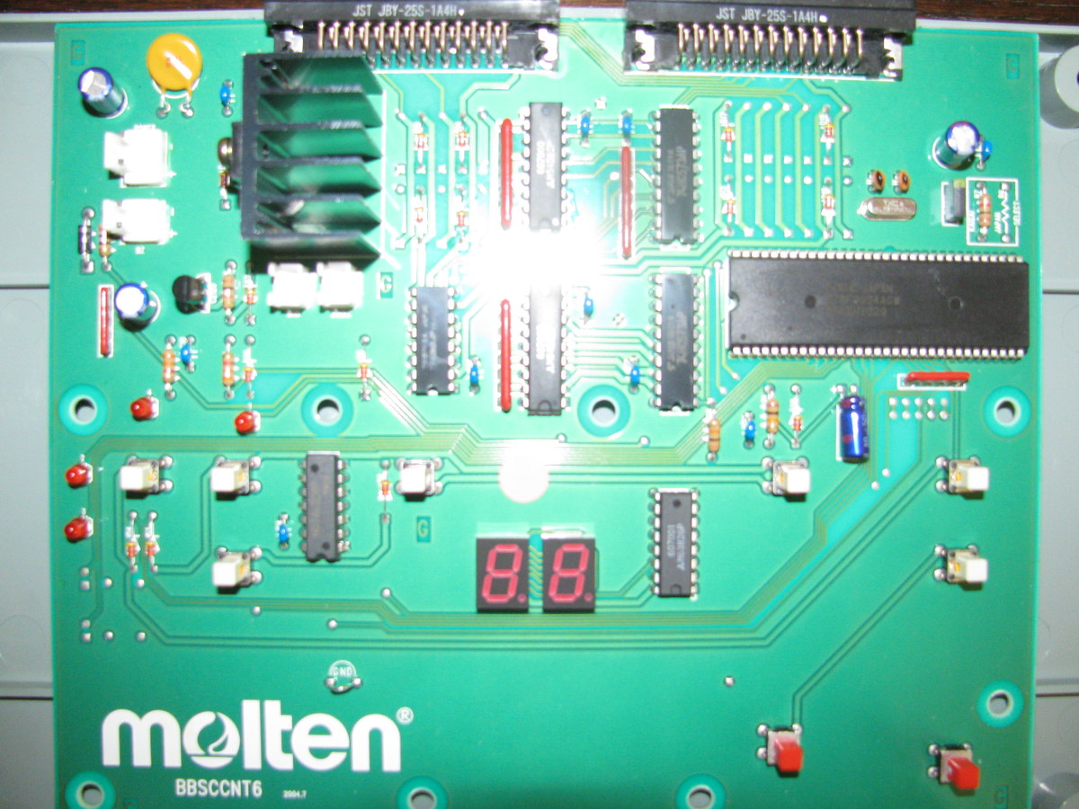

Sorry an alle die mir bisher geholfen haben dass die Antwort so lange
gedauert hat, aber ich habe es jetzt endlich geschafft die Platine
Sorry nochmal für die foto quali, hab momentan nur mein handy zur
verfügung um bilder zu machen... wenn ihr details braucht die auf
bestimmten bauteilen stehen sagt bitte bescheid :/
Die Bezeichnung Mitsubishi M50747 konnte ich nirgendwo finden
> Funktionalität
Das klingt für mich als Laie schon ziemlich vielversprechend :3
Danke nochmal an alle die hier helfen!! Vielleicht kann der ein oder
andere mit dem jetzigen Bild nochmal was anfangen, ich werde mir (sofern
sich nichts ergibt) eine bessere Kamera besorgen um scharfe Bilder zu
machen
von Icke (Gast)
schau mal unter den Aufkleber auf dem IC.
Bessere Bilder sind unumgänglich.
Beschreib doch einfach mal, welche Funktionen das Teil hat bzw. nachher
haben soll. Bisher wissen wir nur, daß man mit einem Taster einen Zähler
auf 24 setzen kann, der dann im Sekundentakt auf 0 runter zählt. Und daß
man jetzt neuerdings auch bei 14 statt bei 24 starten können muß. Was
muß das Ding denn sonst noch können? Erst wenn das klar ist, kann man
eine realistische Abschätzung für den notwendigen Aufwand abgeben.
> PS: die Typbezeichnungen der IC sind nach wie vor nicht zu erkennen.
Funktionen wie Pause / + oder - 1 Sekunde auf die aktuelle Zeit und die
Zeit komplett ausblenden wären noch hilfreich. Mehr muss es aber auch
schon nicht können. Diese Funktionen existieren momentan aber so auch
schon
Sorry für die dumme Frage, was ist das IC / wo finde ich die
Typbezeichnungen
von hinz (Gast)
> Typbezeichnungen
Unter dem Aufkleber "BBSC006".
> Typbezeichnungen
Das große schwarze Ding mit den 64 Beinen und dem Aufkleber ("BBSC006")
drauf.
Mach den Aufkleber ab und entziffere, was da drauf steht, bzw. mache ein
scharfes und gut ausgeleuchtetes Bild davon - prüfe allerdings, daß man
auf dem Bild auch tatsächlich die Beschriftung lesen kann.

von Peter D. (peda)
> Typbezeichnungen
Oha, ich glaub, dann ist ein Umbau nichts für Dich.
ICs sind die 8 schwarzen Klötzchen, der ganz dicke quer ist der MC.
Dessen Bezeichnung steht unter dem Label. Was auf dem Label steht, ist
ein Code für die Firmware, damit kann nur der Hersteller der Baugruppe
was anfangen.
Soll Dein Handy wirklich so mies sein. Meine erste 2MPixel Kamera von
vor 20 Jahren konnte schon erheblich schärfer.
Inkognito schrieb:
> Was glaubst du, wie viele Stunden, Tage, Wochen, Monate du in dieses
> Projekt investieren musst, bis es läuft? Bei deinem Kenntnisstand
> wird das kaum machbar sein.
Es ist ja auch kaum nötig, daß er es selber macht. Abgesehen davon: du
machst auf dem Basketball-Feld sicher auch keine bessere Figur als er am
Lötkolben. Was soll deine Kritik dann?
Im Gegensatz zu einigen anderen hier sehe ich es auch nicht als
zielführend an, den Original-µC verwenden zu wollen. Aber immerhin ist
da ja ein Gehäuse mit Tasten und Displays. Und mußmaßlich seriell
angesteuerten Anzeigetreibern. Eine Menge der Dinge also, die ein
solches Projekt teuer und aufwendig machen und die man einfach weiter
benutzen könnte.
Da würde man einfach den µC und das nicht mehr benötigte Zugemüse
rausreißen und statt dessen einen z.B. ATmega328 reinsetzen. Lochraster,
dead bug oder womöglich gar als Arduino-nano vom freundlichen Chinesen.
Und dann nach Vorgabe des TE die benötigte Funktionalität reinhämmern.
Das geht nicht über Arduino-Niveau hinaus. Das sollte in diesem Forum
jeder können, der das ernsthaft will und der genug Altruismus hat, ein
paar Sportlern helfen zu wollen.
Wie immer Danke für die zahlreichen Antworten.
Die Typbezeichnung lautet
NEC Japan
D78F0034ACW
0512HY029
Das Problem mit meinem Handy ist nicht die Kamera an sich sondern dass
diese mit der Zeit leicht beschädigt wurde und dadurch alles auf
entfernung unscharf ist. Ich werde wie gesagt morgen mit einer
anständigen Kamera für bessere Bilder sorgen
Axel S. schrieb:
Danke :>
eh es ans rausrupfen von Bauteilen geht: Hattest du denn mal mit der
Herstellerfirma Kontakt aufgenommen? Sind die genannten 250 EUR
vermutet, oder wurde dieser Preis tatsächlich aufgerufen?
Möglicherweise wäre der Hersteller ja bereit, dir einen programmierten
Chip (ohne Gewährr) etc. zukommen zu lassen, den dann ein freundliches
Forenmitglied dir einlöten könnte....
> NEC Japan
> D78F0034ACW
Ein µPD78F0034 - 8-Bit µC von NEC. Immerhin mit Flash, also im Prinzip
neu programmierbar.
Andererseits sehe ich da zwei 74HC573 Latches und zwei M54562 8-fach
Source-Treiber. Das dürfte für die Hauptanzeige sein. Für die kleine
Anzeige ist nochmal ein 7-fach Sink-Treiber verbaut. Die Taster dürften
direkt an GPIOs des µC geknotet sein.
Reverse-Engineering der Hardware und Neuprogrammieren des µC wäre also
möglich (hängt davon ab, was man an Entwicklungsumgebung und Program-
mierhardware für den NEC-Käfer braucht - da habe ich 0 Erfahrung).
Vermutlich ist es einfacher, die paar Anschlüsse für Haupt-Display und
Tasten an einen µC der Wahl zu fädeln und das Programm von Null auf neu
zu machen.
@Gobbles: mach doch mal eine komplette Auflistung, was das Gerät können
soll. Geh im Zweifelsfall davon aus, daß das jemand liest, der
Basketball nicht von Volleyball unterscheiden kann.

Axel S. schrieb:
> die paar Anschlüsse ... an einen µC der Wahl zu fädeln
Ist trotzdem richtig am einfachsten ein DIP 8051 oder ARM mit kleiner
Adapterplatine.
von m.n. (Gast)
Abhängig von den Ansprüchen reicht es vielleicht ja, die Zeitsteuerung
ein wenig zu ergänzen. Auf Knopfdruck erzeugt ein kleiner µC folgende
Impulsfolge, die per Reedrelais' die Tastendrücke simulieren:
1. setzen auf 24 Sekunden
2. 10 x "-1", um auf 14 Sekunden zu kommen
3. ggf. Startimpuls, falls die Uhr nicht schon läuft
Wie schnell das passieren kann, hängt von der Entprellzeit ab, der der
jetzige µC vorgibt. Wäre eine Hardwareentprellung per RC-Glied
vorhanden, könnte man die Impulse allerdings viel schneller erzeugen.
Wir lernen: immer schön per Hardware entprellen oder Tasten per
Interrupt auswerten :-)
von Conny G. (conny_g)
Gobbles G. schrieb:
> Axel S. schrieb:.
> Dementsprechend wird die Wurfuhr wie folgt bedient:
> -Ein Knopf "24 Sek Reset": Die Zeit wird auf 24 Sekunden gesetzt und
> fängt automatisch an runter zu zählen
> -Ein Knopf "14 Sek Reset": Die Zeit wird auf 14 Sekunden gesetzt und
> fäng ertönen sobald die Uhr abgelaufen ist (Zeit = 0)
> Das sind alle benötigten Funktionen
Das ist aber unvollständig, es gibt doch eine Gesamtzeit auch noch? Und
hat das dann zwei Anzeigen für Gesamtzeit und Angriffszeit?
Eines ist jedenfalls klar: Die vorhandene Software aus dem µC auzulesen
und zu verändern wird nicht möglich sein. Einerseits wird der µC einen
Ausleseschutz haben, andererseits ist das, was man da auslesen kann,
wenn es keinen Ausleseschutz gibt, binärer Maschinencode.
Den kann man mit einem Disassembler wieder in Assembler-Befehle
übersetzen, aber Variablennamen, Funktionsnamen etc. werden damit nicht
wiederhergestellt. Man hat also undokumentierten Spaghetticode in
Assembler, den man erst mal analysieren muss, um überhaupt
herauszufinden, was wo geschieht. Und dazu muss man den µC und seine
Peripherie ziemlich gut kennen, um nachzuvollziehen, warum ein
bestimmter Peripheriezugriff durchgeführt wird.
Das komplette Programm muss in seiner Vollständigkeit analysiert und
verstanden werden. Das ist nicht trivial, zumal auch die extern
angeschlossene Peripherie analysiert und verstanden werden muss, damit
man z.B. einem I/O-Port-Zugriff ein angesteuertes Siebensegmentdisplay
oder einen abgefragten Taster zuordnen kann.
Das ist vollständiges Reverse-Engineering.
Und erst damit lässt sich herausfinden, wo das Programm geändert werden
muss, um das gewünschte neue Verhalten zu erzielen.
Dafür gehen viele, viele Stunden ins Land, auch für jemanden, der
Erfahrung damit hat. Hilfe beim Programmieren/Verstehen des 78k dürfte
aufgrund seines Exotenstatus kaum aufzutreiben sein - obendrein ist
dieser 78k auch noch ziemlich alt, weil noch von NEC hergestellt (seit
wann heißt der Laden Renesas? Eben.).
Ein komplettes Neudesign auf Basis einer Arduino-Platine und
angeschlossener Displays dürfte erheblich weniger Zeit in Anspruch
nehmen.
Sofern Arbeitszeit auch etwas wert ist, sind 250 EUR für ein
Softwareupgrade tatsächlich nicht besonders teuer, denn die Zeit, die in
das Reengineering zu stecken ist, wird nicht in Tagen, sondern eher in
Wochen zu messen sein.
Dennoch: Viel Erfolg.
Die neuen Bilder von gestern abend sind übrigens hervorragend; man kann
die Beschriftungen lesen, sie sind scharf, nicht verwackelt und auch
nicht verrauscht. Geht also doch! Lob!

von Michael U. (amiga)
Conny G. schrieb:
> Gobbles G. schrieb:
>> Axel S. schrieb:.
nein, er schreibt oben, daß das eine andere Anzeige erledigt.
Die Variante ist gut, also austesten, wie schnell man die 10x -1
erzeugen darf und irgendeinen Tiny mit Reedrelais oder Transistor dran.
Bei den wenigen Tasten würde ich vermuten, daß die an einzelnen Pins
hängen und gegen GND oder Ub schalten, wenn das zufällig 5V sind könnte
man den Tiny direkt dranhängen.
Jetzt müßte er jemanden in der Nähe der Anzeige haben, der das messen
und austesten kann...
Erstmal im stromlosen Zustand messen, ob ein Pin des -1 Tasters direkte
GND- oder +Ub Verbindung hat. Dann eingeschaltet die Spannung über dem
offenen Taster messen.
Dann könnte man weiter entscheiden.
In welcher Ecke Deutschlands ist das Teil eigentlich?
Gruß aus Berlin

Sowas kann man kalibrieren.
Dein nächster Schritt sollte sein, den Schaltplan der vorhandenen
Platine abzumalen. Dafür kannst Eagle, Kicad, ein anderes
Layout-Programm oder ein Blatt Papier und einen Stift verwenden.
Programme erfordern eine gewisse Einarbeitungszeit...
WIrklich wichtig ist die Steckerbelgung der Anzeigen - ich gehe davon
aus, dass zum Lieferumfang der Uhr noch Kabel gehören. Um den Aufwand zu
minimieren, sollte man da keine andere Begelung verwenden.
Machbar ist das Projekt auf jeden Fall - sogar mit der Arduino-Umgebung
von Jonas G. (jstjst)
ich kann mit vorstellen dir dabei zuhelfen.
Hab dir mal eine PN geschrieben.
Gruß Jonas
die Anzeigen-Segmente scheinen parallel, die Stellen multiplex.
Ich würde den µC rauswerfen und einen Arduino-Nano adaptieren.
Die Zurodnung zu Ansteuerung und Tasten dürfte gut ausprüfbar sein und
warum sollte man den Treiberkram für die doch recht große Anzeige neu
bauen wollen?
Der ist vorhanden und spielt doch.
7 Segmentsteuerleitungen, 2 Stellentreiber und ein paar Tasten am µC
wiederzufinden sollte kein Hexenwerk sein. Was hängt an den Buchsen
hinten dran?
Gruß aus Berlin
Michael

Jan G. schrieb:
> Ich versuche mich mal am Erstellen der Schaltplanung
Da werden einige wohl gespannt sein. Um auch Verbindungen unterhalb
der Chips verfolgen zu können, müsste man die auslöten. Ich denke
mal, wegen der Unsicherheit ob das ganze überhaupt was wird, es
nicht klug wäre, ein funktionierendes Gerät, dass einem vermutlich
auch nicht mal gehört, so zu zerlegen. Da besteht die Gefahr, dass
man es nie mehr in Gang bekommt, wenn man aufgeben muss.
Günstiger wird es sein, dass Bedienpanel von den Tasterpositionen,
den LEDs und den kleinen Displays, auf ein Lochraster-oder
neues Board zu übertragen(kopieren). Damit es dann ins alte Gehäuse
montiert werden kann. Das Anzeigeboard kann wohl unangetastet bleiben.
Wenn man die Funktion der alten Bauteile versteht, sollte ein
Re-Design nach dem Informationsstand mit ein bisschen Hilfe möglich
sein. Allerdings wird Softwaremäßig in der alten CPU einiges
implementiert sein, was man nicht so auf Anhieb sieht oder versteht,
wie Tastenentprellung, Kombinationen oder Bediensperren oder weiß
Gott was.
Wenn man das alles in den Griff bekommt, würde ich die 14 Sek.
nicht als Konstante, sondern als Variable programmieren, für
den Fall einer erneuten Regeländerung.
Inkognito schrieb:
Das Problem muß er im Vorfeld klären und entscheiden, dieses Risiko hat
man immer bei solchen Aktionen.
Ansonsten: 2x 74HC573 drauf, ob als Latch oder Buffer bekommt man ja
schnell raus. Die M54562P sind ULN280x, ob das Pinout passt habe ich
nicht geschaut. Die dürften die Segmente treiben, könnte also komplett
statisch einzeln gesteuert sein. Der M63826P ist auch ein
ULN-Abkömmling, dürfte für die 7-Segment auf dem Board sein. Für einen
Schaltplan/Skizze dürfte entscheidender sein, daß man mit
7-Segmentansteuerung usw. usw. schonmal zu tun hatte. Dann kan man den
größten Teil der Sachen mit dem Durchgangsprüfer sortieren. Entscheiden
ist doch nur, daß man das Pinout der CPU hat und bei den Portpins
rausfindet, was sie auslösen.
Wenn ich weiß, daß die Ausgänge der ULN zu den LEDs gehen (läßt sich ja
recht schnell feststellen) muß ich mich nur um die Eingänge kümmern und
wie die zur CPU kommen.
Bei den Tastern doch genauso.
Daß, was das Ding macht, ist doch keine Raketensteuerung mit 1000
Geheimnissen. Und ja, wenn die CPU billg und verfügbar war, kann man
auch alles parallel ranhängen und woanders sparen.
Habe gerade mal ins Datenblatt des µC geschaut, ist doch auch nur ein
AVR mit ein paar Portpins mehr.
Das Bild der Rückseite der Leiterplatte läßt leider nichts erkennen,
sonst wüßte man vermutlich schon, wieviel Ports überhaupt genutzt sind.
Gruß aus Berlin
Michael
von Harald W. (wilhelms)
Rufus Τ. F. schrieb:
> mache ein scharfes und gut ausgeleuchtetes Bild davon
Habe nochmal ein neues Bild gemacht
von Max D. (max_d)
Das sind doch nur zwei fette LED Ziffern. Das kann doch jeder Feld, Wald
und Wiesen Mikrocontroller ansprechen....
Wieso dieser Hang dazu den Controller beizubehalten?

//edit: du weist dass per kabel noch 2 anzeigen angeschlossen werden?
STK500-BEsitzer schrieb:
> Gobbles G. schrieb:
>> Wieviele der alten Bauteile können
>> wiederverwendet werden
> Von der Platine? Der Kühlkörper...
Warum das denn? Da sind doch die Spannungsstabilisierung, Anzeige-
Treiber, Ansteuerung für den Buzzer, Steckverbinder zum Rest und die
Taster schon drauf (sogar schon an der richtigen Stelle um nachher ins
Gehäuse zu passen). All das spielt und wird auch weiterhin gebraucht.
Warum sollte man das nicht weiterverwenden?
> Platine abzumalen.
Überflüssige Mühe. Man muß nur einen Bruchteil der Schaltung
analysieren. Nämlich die Verknüpperung der Taster mit dem µC (vermutlich
direkt an GPIOs geführt) und die Ansteuerung der großen Anzeige (das
geht über die beiden Latches) und des Buzzers. Dann überlegt man
wieviele GPIOs der neue µC braucht um das zu managen. Sprich: ob der
erwähnte Arduino nano reicht oder ob es ein größeres Kaliber sein muß.

Wer weiß wann der Grundstein für diese Geräte gelegt wurde. Da gab es
vielleicht noch gar keine ATmegas. Die Datecodes auf den IC lassen auf
ein Baujahr um 2000/2001 schließen. Das Design ist möglicherweise noch
einiges älter. Oder die Firma hat sich schon seit Jahren auf die Käfer
von NEC eingeschossen. Dieses Japan-Zeug ist sehr preiswert, nur eben
hierzulande nicht sehr verbreitet.

Wenn der Taster "- 1s" sich schnell betätigen läßt, dann würde ich ganz
klar einen kleinen AVR programmieren, der wie bereits vorgeschlagen 10
mal die Taste "- 1s" (vermutlich) auf Masse zieht. Zum Auslösen der
Sequenz würde ich eine weitere Taste ("14s") ins Bedienpult einbauen.
Wird diese betätigt, dann wird einmal die "24s Taste" geschaltet, dann
10 x die "- 1s" Taste und fertig.
Ja das scheint die einfachste Lösung zu sein. Kannst du mal probieren
wie schnell man den -1 Taster drücken kann? Und mach bitte noch ein
gutes Bild von der Platinenunterseite.
Gruß Jonas
Die -1 Taste kann ich so schnell drücken wie ich kann, die -1 werden
immer umgesetzt. Wenn ich die Taste halte werden die Sekunden im
millisekunden Takt reduziert, also sehr schnell.
Von der Platinenunterseite habe ich ein paar Beiträge zurück schon ein
neues Foto geschickt, reicht die Qualität?
http://www.mikrocontroller.net/attachment/298731/20160709_161441_Richtone_HDR_.jpg

bei dem Verhalten bietet sich die Variante mit einem Tiny auf jeden Fall
an.
Wenn wir jetzt noch die Beschaltung der entsprechenden Taste
rausfinden...
Irgendwie ergeben die erkennbaren Leiterbahmen keinen Sinn, an den
Tasten sind Dioden gegen ???, die Leitungen scheinen zu dem
Widerstandsarray rechts unter dem µC zu gehen.
Ich wpürde da dann einen China-Arduino-Nano vorschlagen, den könnte er
eben noch ohne Probleme umprogrammieren. Ist nicht zu erkennen, ob die
Taster einseitig fest auf GND liegen oder da noch was dranhängt.
Einen Nano würde ich ihm schon fertigmachen und schicken. Wenn die
Taster direkt mit PullUp gegen GND schalten, könnte der AVR das gleich
mit seinem IO-Pin erledigen.
m.n. schrieb:
> In meinen Augen wäre eine 'perfekte' Lösung eine neue Leiterplatte. Ein
> Tiny85 und ein paar Schieberegister (4094/4021) erschlagen alle
> I/O-Anforderungen.
> Nur ist der Aufwand für ein Einzelstück einfach viel zu hoch!
genau deshalb hätte ich auerß µC alles so weitergenutzt...
Ob da jetzt ein Tiny + Schieberegister oder ein Mega328 (+ evtl. ein
Ich hab jetzt nochmal 3 Bilder gemacht mit denen ersichtlich ist wo
welche Knöpfe liegen.
Das Bild mit der Unterseite der Platine wurde dementsprechend gespiegelt
um das einfacher dazustellen
1 = Zurücksetzen Start = Zeit auf 24 Sekunden und fang an runter zu
zählen
2 = Stop Restart = Zeit stoppen und weiterlaufen lassen
3 = -1 Sekunde
4 = +1 Sekunde
5 = Anzeige An Aus = Blendet die Sekunden ein/aus
6 = Alles löschen = Zeit auf 24 Sekunden und die Uhr bleibt stehen
7 = Ruf summer = Lässt den Summer manuell so lange erklingen wie man
drückt
8 = Summer ein / aus falls die Zeit auf 0 fällt
9 = 24/30 Sekunden = Wechselt zwsichen 24 Sekunden und 30 Sekunden (für
anderen Sport, wird nicht benötigt)
Eine pozenzielle 14 Sekunden taste müsste also die Taste 1 und 10x Taste
3 drücken
Leider ist die Leiterbahnführung bei der Bildgröße für mich nicht
erkennbar.
Hast Du die in diesem Fall auch größer verfügbar?
> 3 drücken
ok, soweit kein Problem.
> ich muss die Taste ca 1 sekunde halten ehe er anfängt runterzuzählen.
zu lange für den praktischen Einsatz, also 10 Einzelimpulse.
> Wenn ich also von 24s auf 0 will müsste ich die taste ca 1s + 700ms
> halten
Ich verpasse dem Nano also noch eine Ausgang zum Drücken von Taste 1.
Passende DIL-Relais habe ich sicher noch irgendwo, Impulsdauer,
Wiederholzeit und Anzahl sind sowieso schon per Terminal einstellbar und
werden im EEPROM gespeichert.
Wenn wir jetzt noch die Beschaltung der Taster erkennbar machen, kannst
Du das gerne haben.
Kannst Du messen, ob ein Anschluß der Taster direkt an GND liegt?
Die Taster haben normalerweise jeweils 2 fest miteinander verbundene
Anschlüsse. Baumarktmultimeter im Ohmbereich reicht dazu aus, GND ist
mit an Sicherheit grenzender Wahrscheinlichkeit die große Fläche...
Anlage dafür natürlich vom Strom trennen!
Zweite Frage wäre, ob gegen GND am nicht gedrückten Taster ca. 5V
anliegen. Dazu muß das Teil natürlich eingeschaltet sein.
Gruß aus Berlin
Michael
Michael U. schrieb:
> GND ist mit an Sicherheit grenzender Wahrscheinlichkeit die große
> Fläche...
Auf der oberseite wohl schon, abef auf der unterseite gibt as anscheiend
eine 24V und eine 5V Fläche.
Ganz gut an der Beschriftung und dem GND jumper zu erkennen.
Habe jetzt nochmal ein paar Bilder gemacht, hoffe das zumindest ein
nützliches dabei ist.
> Gruß aus Berlin
> Michael
Messgeräte sind vorhanden, jetzt musst du mir nur noch für Idioten
erklären wo ich ansetzen muss um was zu messen :/
gefällt mir nicht so richtig, was ich da bei den Tasten sehe. Entweder
ist das eine Matrix oder die mixen das mit irgendeiner anderen
Geschichte.
Also 2 Reed-Relais, Kontakte parallel zu den Tastern löten, GND und 5V
noch.
Die 5V sollte man finden können, vermutlich parallel zu dem liegenden
Elko unter dem µC, einfach nachmessen.
Wenn Du oder jemand bei Dir die 6 Leitungen richtig anlöten kann,
schicke ich Dir gern was hin und Du kannst testen.
Gruß aus Berlin

Die Frage die sich mir noch erübrigt, wodurch genau wird dan dieser
prozess ausgeführt dass die Zeit auf 14 zurückgesetzt wird?

von Markus W. (Firma: guloshop.de) (m-w)
m.n. schrieb:
> Ein Tiny85 und ein paar Schieberegister (4094/4021)
> erschlagen alle I/O-Anforderungen.
Gute Lösung, aber ich wär für sowas zu faul. Der ATmega8515 z.B.
bringt 35 I/O-Leitungen gleich mit und ist sogar in DIP verfügbar.
von m.n. (Gast)
Markus W. schrieb:
Bevor ich soviele Leitungen parallel verlege, übertrage ich die Daten
lieber seriell und dekodiere Aus- und Eingänge so, daß nur kurze,
ungekreuzte Verbindungen bestehen. Auf die Weise könnte man ggf. auch
die vorhandene Schaltung 'pimpen' (z.B. SMD-4094 huckepack auf die
Displaytreiber).
Ich bin viel fauler als Du :-)
von mr.confused (Gast)
Hey Leute
Da der TE keine Ahnung von der ganzen µC Geschichte hat, ware doch eine
µC-freie Ansteuerung ein Thema?
@TE Das würde bedeuten, dass du einen fix- fertigen Schaltplan aufbaust
mit Teilen die es bereits gibt und dann läuft die Kiste.
Das sollte doch eigentlich zu schaffen sein, mit einem Uhrenquarz und
einigen Logikgattern, die Funktionen sind ja jetzt nicht gerade
ausgeprägt.
von Max D. (max_d)
Die anzeigen werden doch direkt über den db25 Stecker getrieben. Alle
Intelligenz steckt in der Kiste drin.
Damit kann man an den db25 einfach ne Ladung Transistoren hängen und die
mit dem bitmuster für die Anzeige beschicken.
Wenn man weiß welche flussspannung die LEDs zusammen haben und wieviel
Strom jeder Zweig braucht, dann kennt man auch die Anforderungen an das
Netzteil.
Das sollte sich doch in absehbarer Zeit realisieren lassen.
