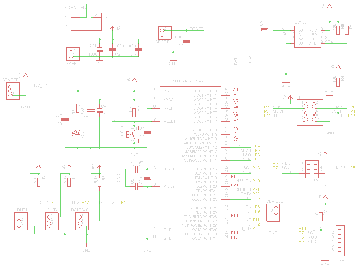

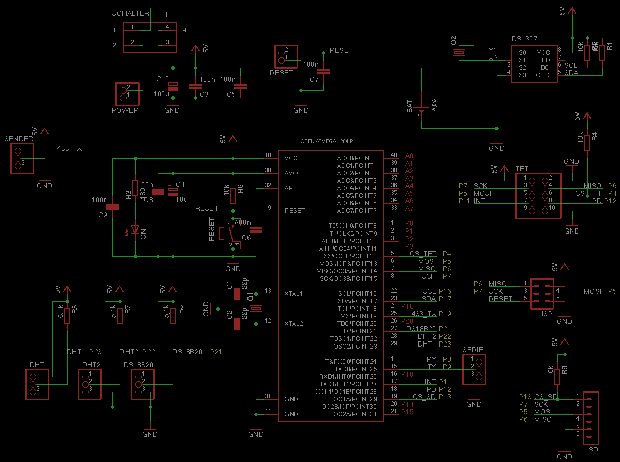

von Nitram E. (slexx)
Ok danke erstmal. Ok da es ja weiterläuft wenn ich das SD Modul
herausziehe, muss es ja irgendwas an der hardware sein.
Hier mal mein ein Schaltplan. Platine funktioniert einwandfrei.
Aber vlt findet jemand ein Hardwareproblem.
Hilft ein PullUp am CS vom TFT?
von Joachim B. (jar)
ich verweigere schwarze Schaltpläne (gibt nur Augenkrebs)
sorry
bin ja sonst aber auch arduino mighty oder m1284p Fan
Ich sehe keine Pegelanpassung zur SD! die mit 3,3V arbeitet.
Ich sehe keine antiparallele Diode am Reset R6
Ich mag mitllerweile lieber 220n-470nF Abblockkondis Keramik weil die
Chips gegen früher leistungfähiger sind und mehr Strom brauchen auch
sind durch weniger Chips weniger Kondensatoren nötig, die höhere
kapazitive LAst ist deswegen kein Thema mehr und ein paar nanoF mehr
kosten nicht die Welt.
R3 180 Ohm Wahnsinn ist das eine 20mA Dunkel LED, da nehme ich lieber uh
LEDs und 1k-4,7k Ohm
Das wars erst mal in Kürze

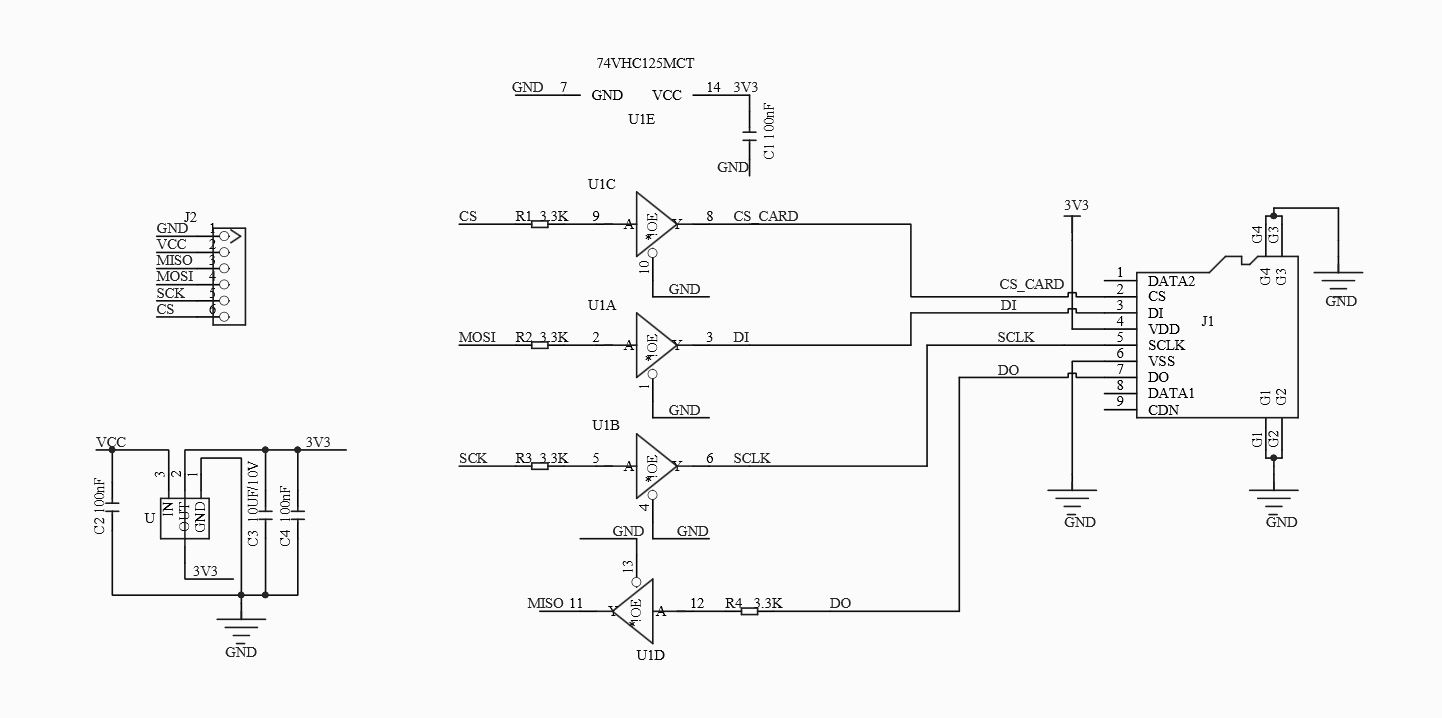

Die Pegelanpassung ist doch auf dem Modul?
http://www.ebay.de/itm/311575381645
Die 180Ohm stimmen nicht. Ich hatte den Widerstand nur übernommen. Alles
gut!

Ach so warum eine antiparallele Diode einbauen? Habe ich noch nie
gesehen, und wozu dient diese eigentlich? Google haut da nicht viel
raus!
> raus!
wie bitte?
google Bildersuche
diode reset avr atmel
ist eigentlich oft zu sehen und auch auf dem arduino mighty 1284p Modul
http://www.ebay.de/itm/Mighty-Mini-ATMega1284p-compatible-with-Arduino-/331463717483?hash=item4d2cc6f26b:g:36YAAOSwGYVXAaiv
dient dazu den Kondensator am Reset schneller zu entladen als über den
10k wenn VCC wegfällt!

von Rudolph R. (rudolph)
Also manchmal... :-)
Das SD-Modul ist dummer Schrott.
Pin 13, Output-Enable für MISO müsste von GND getrenntn und mit Pin 8,
CS_Card verbunden werden damit MISO automatisch hochohmig wird wenn CS
High wird.
So wie das jetzt beschaltet ist macht das Modul den MISO platt.
Also genau was ich oben als Problem mit meiner ADC-Platine beschrieben
>High wird.
>habe...
Also ich habe gestern Abend nochmal alles umgebaut. Der VCC Pin vom
SD-Modul wird jetzt per Software abgeschaltet und eingeschaltet wenn die
SD-Karte gebraucht wird. Natürlich muss man jedes mal die Karte wieder
initialisieren. Funktioniert wunderbar, auch die Störungen sind weg. Ob
das jetzt die sicherste Lösung ist weiß ich nicht genau, aber ich denke
mal - wenn am Modul keine Spannung anliegt kann der LVC125A auch nicht
arbeiten, oder?! :)

 VCC in Ruhe lassen,  MISO von der SD-Card nicht direkt sondern über
 10K Widerstand verbinden.
Ach so also 10k zwischen VCC und MISO richtig?
von Marc V. (Firma: Vescomp) (logarithmus)
 Falsch.
 MISO-SD -- 10K -- MISO-AVR

 SD_MISO --| 10K |--> SPI_BUS  ( AVR_MISO + FT800_MISO)
 Natürlich kann 10K auch kleiner sein.

von Rudolph (Gast)
Martin T. schrieb:
> Ach so und vom TFT der MISO oder MOSI auch?
Siehe Schaltplan vom FT800CB...
OE für MISO wird mit CS gesteuert beim FT800CB.
Nochmal für die nicht-schnell-checker...
SD-MISO --|10k/470|--------*
                           |----*----|1284P_MISO |
TFT-MISO--|10k/470|--------*    |    |           |
TFT-CS----|10k/470|-------------|----|1284_TFT_CS|
ISP_MISO------------------------*
Richtig?

 Nein.
 SD-MISO --|10k/470|--------*--------|1284P_MISO |
 TFT-MISO-------------------|
