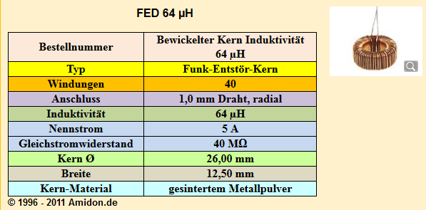

Verbaut ist eine Reichelt FED64.
Ist die Spule geeignet? Ist es normal, dass sie grundsätzlich heiß wird?

von H.Joachim S. (crazyhorse)
Finde unter FED64 nichts...
Spule heiss:
-ungeeigneter Aufbau (du brauchst eine Speicherdrossel)
-ungeeignete Induktivität
-ungeeigneter Sättigungsstrom

von M. K. (sylaina)
Fiepende Spule heißt immer, dass sie schlicht nicht geeignet ist. Hast
du auch eine Speicherspule genommen und nicht eine Ferritspule?
Möglicherweise ist auch der Widerstand deiner Spule zu groß.

von Ralf G. (ralg)
Also, die geht auf gar keinen Fall.
Christian H. schrieb:
> Hast Du hier z.B. von Reichelt einen konkreten Vorschlag für eine
> Speicherdrossel?
Ohne Risiko: Nur die im Datenblatt empfohlenen Typen verwenden!
von M. K. (sylaina)
>> Speicherdrossel?
Yo, die geht gar nicht. DC-Widerstand von 40 MΩ, da braucht man sich
nicht wundern, dass die heiß wird und fiepst bei 100 kHz...
von fhf (Gast)
M. K. schrieb:
>>> Speicherdrossel?
Typisch Amidon. Der Gleichstromwiderstand ist der reine ohmsche
Widerstand der Kupferwicklung.
Und der dürfte sich eher im Milliohm-Bereich bewegen.
Wahrscheinlich soll das auch nicht Mega-Ohm, sondern Milli-Ohm heißen.
Da wäre ein kleines "m" angebracht gewesen.
von Peter D. (peda)
Funk-Enstör-Kern heißt, der hat mit Absicht hohe Verluste, damit man
keine Resonanzspitzen hat.
Du brauchst ne Speicherdrossel.

von Christian H. (hauckchr)
Allen schonmal danke für die Hinweise!
Das Datenblatt zu den vier Funk-Entstör-Drosseln (FED) von Reichelt
nennt als Hersteller "Takron". Der scheint nicht mehr zu existieren.
Bei Schukat werden zu den vier Typen andere Herstellerbezeichungen
genannt:
TAKRON Funkentstördrosseln Serie: SK für Thyristorschaltungen,
unvergossen
Entstördrossel 45uH 2A SK-08MD-3Y
Entstördrossel 80uH 2A SK-08MD-4Y
Entstördrossel 72uH 3A SK-10M-4Y
Entstördrossel 100uH 5A SK-12M-5Y
Schukat empfiehlt Ersatztypen von Talema
http://www.toho-zinc.co.jp/business/electronic/component/pdf/sk_coil.pdf
das Originaldatenblatt japanisch und englisch, unten gibt es auch einen
Typ mit 64µH und 5A

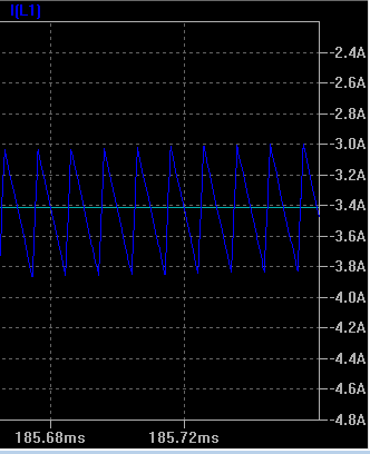

1. werden es keine 2,5 A Eingangsstrom sein und
2. ist es ein Schaltregler, d.h. du musst mit den Mittelwerten rechnen.
Schau dir das ganze doch mal mit LTSpice an, da ist auch ein Modell vom
LT1074 drin ;)
Hallo nochmal,
jetzt habe ich die L-PISR 47µ bzw. 100µ von Reichelt ausprobiert, wird
immer noch heiß:
Eingang 29 V / 3,0 A
Ausgang 20 V / 3,7 A
An der Spule (47 µH) messe ich eine konstante max.-Temperatur von ca. 70
°C. Ist die Temperatur bzw. der Wirkungsgrad oben so i.O.?
Wenn ich die Eingangsspannung langsam hochdrehe fängt die Schaltung ab
ca. 26 V ganz leicht das "fiepen" an. Umschließe ich die Spule mit zwei
Fingern in wenigen mm Abstand, ohne sie zu berühren, ist das Fiepen weg.
Grüße Chris

Im Anhang noch ein Bild aus LTSpice, auf dem ersichtlich ist, dass der
max. Spitzen-Spulenstrom bei 3,4 A Nennstrom schon bei 3,8 A liegt...
