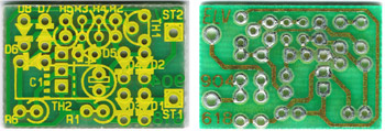

Ich habe einige komplette Bausätze des ELV Sofortstarters aus Heft 4/90.
Siehe Schaltbild:
https://www.mikrocontroller.net/attachment/46460/Starter_4-90.png
aus dem Artikel:
Beitrag "Re: Suche ältere ELV-Journal Artikel"

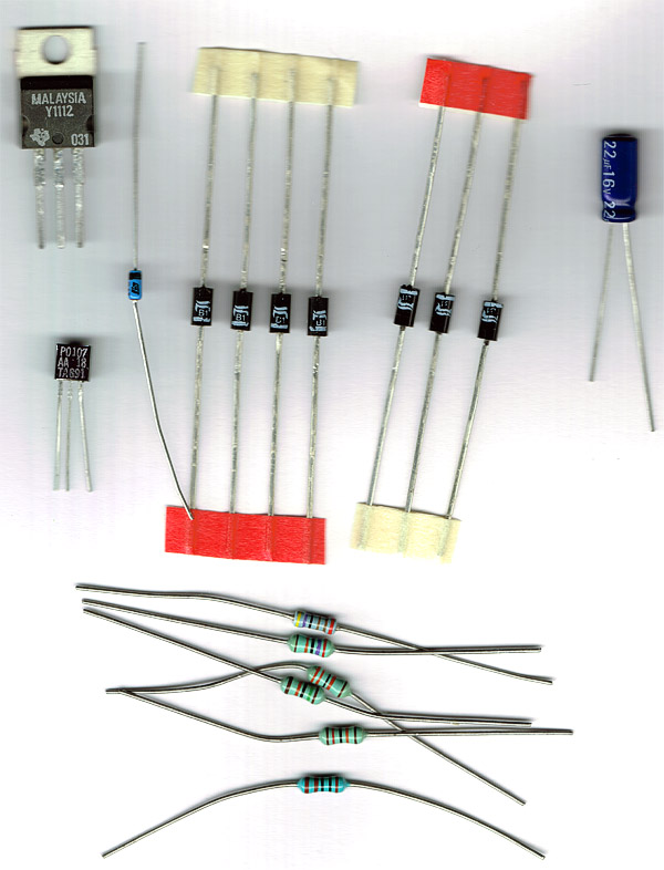

An Bauteilen sind dabei:
- original ELV Platine
- alle Widerstände R1 - R6 (150k/270k/120k/1k/4,7k/330k)
- Elko C1 22µF 16V
- Thyristor TH1 P0107AA
- Thyristor TH2 Y1112
- Dioden D1 - D8 (4x 1N4007, 1x BAT43, 3x 1N4001)
Die Platine kann direkt an einen Starter wie auf der ELV-Seite gezeigt
angelötet werden:
http://www.elv.de/Sofortstarter-f%C3%BCr-Leuchtstofflampen/x.aspx/cid_726/detail_34102
Starter-Gehäuse ist keins dabei.
Es wäre viell. unfair gegenüber anderen Interessenten, wenn jemand
gleich fast alle Starter auf einmal nimmt. Ich habe 13 komplette
Bausätze (ohne Unterlagen - Unterlagen siehe oben).
