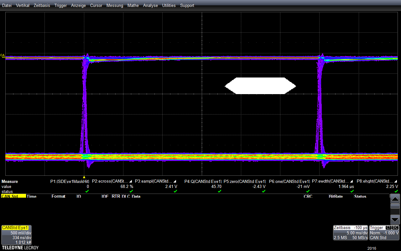

ich habe eine Frage zu dem Thema Augendiagramm. Ich will  mit dem
Augendiagramm die Signalqualität einer CAN-Busleitung bewerten. Dies
soll in Abhängigkeit von der Leitungslänge geschehen. Außerdem möchte
ich sehen, wie sich die Signalqualität verändert, wenn man eine Leitung
mit unpassenden Wellenwiderstand verwendet.
Ich habe hier ein Augendiagramm von einem 500kbit/s CAN-Signal. Die
Länge beträgt ca. 50 m. Der Wellenwiderstand der Leitung entspricht
nicht dem Wellenwiderstand, der verwendet werden sollte. (normalerweise
müsste er bei 120 Ohm liegen). Anbei ein Augendiagramm das vom Scope
erstellt wurde.
Das Augendiagramm sieht aber meiner Meinung nach verdammt gut
aus....obwohl der falsche Wellenwiderstand verwendet wird. Jemand eine
Idee was ich falsch mache? Auch erkennt man keinen besonderen
Unterschied zwischen 10 m Leitungslänge und 50 m Leitungslänge.....Das
müsste doch im Augendiagramm zu sehen sein oder nicht? Das Auge müsste
doch unruhig werden oder?
Ich habe schon alles mögliche im Internet gelesen, auch in diesem Forum.
Klar man muss Augenweite, Augenbreite betrachten etc., aber mich wurmt
es, dass das Augendiagramm so gut aussieht. Wenn ich die Leitungslänge
von 1 m auf 50 m erhöhe, müsste doch eine deutliche Verschlechterung
erkennbar sein! Ist es aber leider nicht.....
Vielleicht hat hier jemand noch eine Idee.
Gruß student101
Gast #4647907
Zusatzinfo:
Die weiße raute ist eine Standardtestmaske, die im Oszi vorhanden war.
Wenn das Augendiagramm diese Maske berührt, würde der Maskhitcounter am
Kanal P1 die Maskenverletzungen mit zählen.

Ich glaube einige missverstehen meinen ersten Beitrag.....mir ist schon
klar wie sich ein Wellenwiderstand zusammensetzt und was passiert, wenn
dieser fehl angepasst ist(durch eine falsche Leitung oder falsche
Terminierung).
Es geht mir aber darum herauszufinden wie sich die Verwendung einer
Leitung mit falschen Wellenwiderstand in einem 120 Ohm System auf das
Augendiagramm auswirkt. Das System ist führ 120 Ohm Leitungen
vorgesehen. Auf dem Bild aus meinem Eingangspost hat die Leitung aber
keine 120 Ohm....trotzdem sieht das Augendiagramm gut aus. Zu gut für
meinen Geschmack.
Ich möchte mit dem Augendiagramm erkennen können, in wie weit sich die
Signalqualität verschlechtert, wenn man eine Leitung mit unpassenden
Wellenwiderstand verwendet (oder eine längere Leitung). Aber wie gesagt
sieht man so gut wie nix was jetzt darauf hindeutet. Ich hätte eine
verkleinerung der Augenöffnung erwartet. Deswegen frage ich mich ob ich
eventuell was falsch mache....oder ob die Methode mit Augendiagramm
ungeeignet ist? Der Vorteil mit dem Augendiagramm ist, dass man das
CAN-Signal vom Oszi parallel dekodieren lassen kann.
Ab einer bestimmte Leitungslänge ca. 65 m erhalte ich vermehrt
ACK-Error, aber das Augendiagramm ist immer noch super....
Gast #4648180
Ein CAN-Signal mit 500kBit/s hat ein UI von 2µs, also die Zeit, die man
zwischen den Flanken des Auges erwarten würde. Die Maske, die angezeigt
wird, passt absolut nicht dazu. Eventuell ist die für ein 2MBit/s Signal
gültig.
Zur Impedanz: Welche hat denn die Leitung nun? Die Abweichung muss schon
groß genug sein um wirklich was sehen zu können.
Bei 50m Länge würde ich eine Beule bei ca. 660ns nach der Flanke
erwarten.

Gast #4648817
Ist das jetzt ein 50% Duty Cycle fix oder ein quasi-Zufälliges Signal in
deinem Diagramm? (mit 50% wird das nix).
An welchem Ende der Leitung mißt Du?
Wieviele Stichleitungen und Empfänger sitzen an der Leitung?
