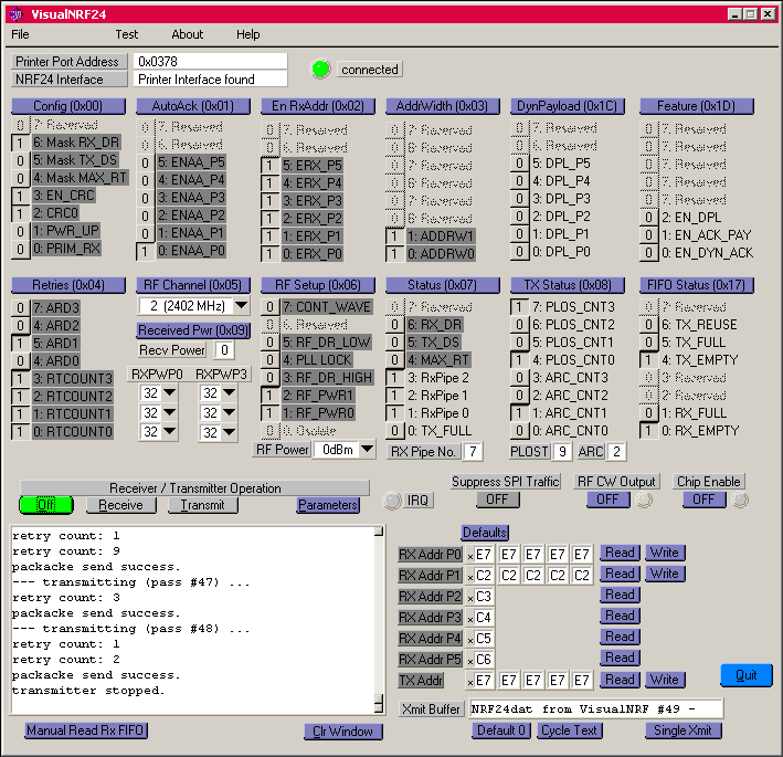

Motivation
Beim Programmieren des NRF24 mit Mikrocontrollern stellt sich die
Problematik dass man zwei Teilnehmer (Sender und Empfänger)
gleichzeitig zum Funktionieren bringen muss. Das erhöht die
Chance einer Fehlfunktion beträchtlich und kann die Fehlersuche
sehr erschweren. Das Testprogramm bietet einen "Testpartner" für
die jeweils andere Seite die man gerade versucht zum Laufen zu
bringen. Mit zwei Installationen kann man auch von PC zu PC
senden.
Vielleicht sieht mancher von euch auch irgendwelche Vorteile
dieses Programm zu benutzen.

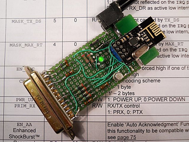

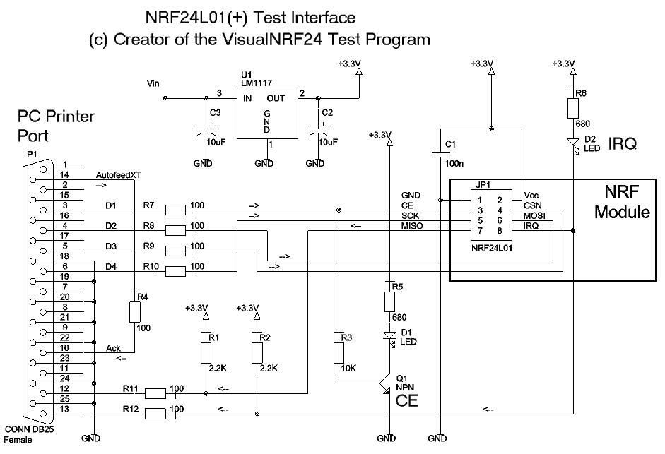

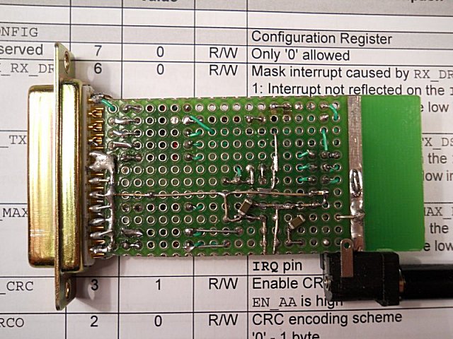

Anbei ein Schaltplan der die erforderliche Anbindung des NRF24 an
den PC Druckerport dokumentiert. Der Aufbau muss noch mit einer
Betriebsspannung versorgt werden.
Das Programm ist unter LabWindows/CVI geschrieben. Für die
korrekte Funktion darf kein Druckertreiber (nicht zu verwechseln
mit dem Port Treiber) installiert sein. Druckertreiber werden im
Hintergrund geladen und scannen oft den Druckerport ohne dass man
davon etwas mitbekommt. Das Scannen würde möglicherweise/
warscheinlich den Datenaustausch des Testprogramms mit dem NRF24
stören.
Momentan ungetestet unter Windows 7
Bedienungsanleitung gibt es keine. Entweder man versteht es oder
eben nicht. Wer Fehler findet darf sie melden aber auch behalten.
Zum Installieren das Archiv in ein temporäres Verzeichnis
entpacken und das setup.exe starten. Auch wenn man es nicht
glaubt - der Rechner muss danach neu gestartet werden damit das
Programm funktionsfähig ist. Bei Nachinstallationen kann/muss das
nicht mehr der Fall sein.

nette Idee, beachtlicher Aufwand, den Du da betrieben hast.
Hoffentlich haben noch genug Leuten einen passenden Bastelrechner im
Einsatz, die 32Bit-OS-Zeiten und auch der Parallelport sind ja doch
schon etwas her.
Eine USB-SPI-Bridge (CH341 oder ein passender FTDI) würde vermutlich
mehr Leute ansprechen, selbst ein Arduino Nano als USB-SPI-Bridge wäre
billig und machbar.
Ich muß auch zugeben, daß ich eher ein Datenblatt lese und zu verstehen
versuche als in einer solchen GUI mit diversen Button Registerinhalte zu
setzen. Raussuchen muß ich die Bedeutung ohnehin und letztlich
entscheidet mein Ziel, wie ich einen solchen oder ähnlichen Chip
initialisiere.

Hmmmm ... mein Ziel war es nicht ein Testprogramm den Leuten hier
aufzudrängen sondern ich brauchte ein Tool um nicht halb blind auf
einem AVR die Zusammenhänge verstehen zu lernen. Das Datenblatt
alleine gibt das nämlich nicht her. Nun gut, ich hätte auf einem
einfachen formlosen Hacker-Tool (womöglich noch mit Kommandozeile)
bewenden lassen können ....
> setzen.
Es hat schon seinen Sinn ...
Deine Aussagen lassen mich daran zweifeln ob du dich mit dem NRF24
auseinandergesetzt hast (das Anwenden einer Library oder vor-
gefertigtem Code welcher "zufällig" funktionsfähig ist bezeichne
ich nicht als auseinandersetzen). Der ist nämlich nicht so "straight
forward" wie man das von einem anderen einfachen Peripheriebaustein
erwarten könnte. Deswegen mein Tool, und das hat sich für mich gelohnt.

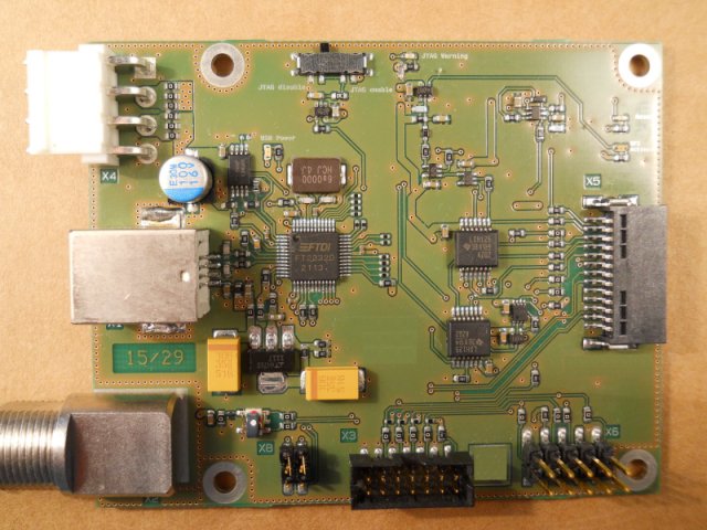

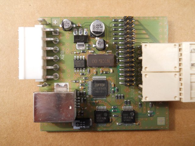

Im folgenden Post zwei Beispiele von Testinterfaces die
auf meinem Mist gewachsen sind und für die ich Software
geschrieben habe. Die Testinterfaces dienen in der Firma
dazu bei der Entwicklung Baugruppen auszutesten und zu
vermessen.
