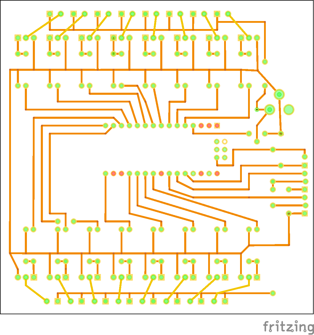

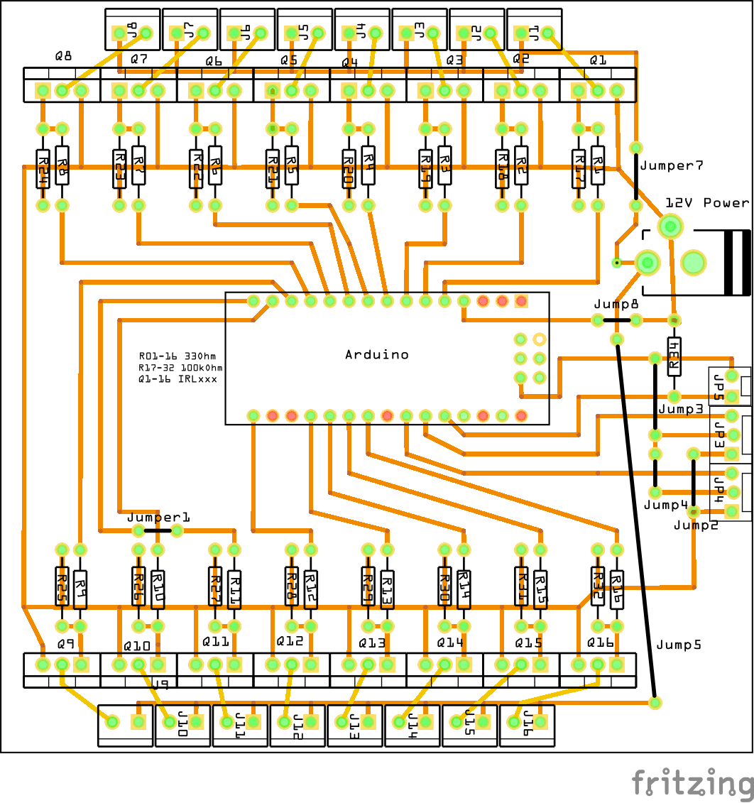

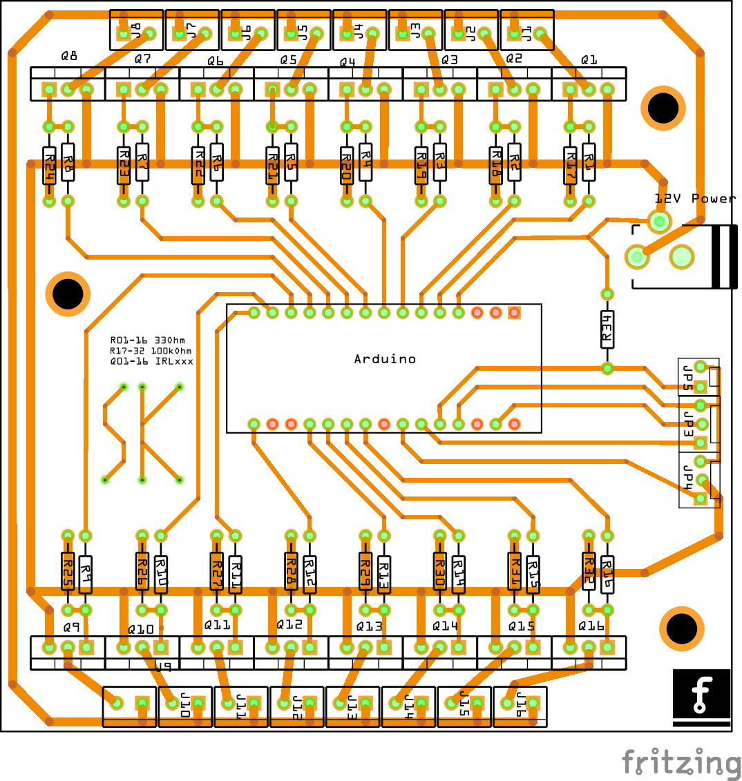

Hallo, ich wollte Fragen ob einer mal über mein Layout drüber schauen könnte. Die Platine soll ca 100x100mm groß sein. Für Kritik und Verbesserungen bin ich offen. Mfg
#4651324
Hm, ist das jetzt Ein- oder Zweilagig? Einerseits verwendest du Drahrbrücken, anderseites sieht es oben bei den Transistoren aus als hättest du zwei Lagen??? Die Drahtbrücken kann man ohne Mühe wegmachen indem man ein wenig anders routet. Läuft der Arduino mit 12V? Spannungsregler davor machen. (Kühlkörper und Kondensatoren nicht vergessen) Eine Verpolschutzdiode am Eingang wird auch nicht schaden. Befestigungslöcher? LEDs als Anzeige ob der Ausgang aktiv ist und ob die Schaltung Strom bekommt. Wo mehr Strom läuft (Ausgänge, Stromversorgung) sollten auch die Leiterbahnen stärker werden. mfg Gast
#4651332
Nicht schön aber selten :-) Die stromführenden Leitungen etwas dicker machen + Stükos.
#4651341
Hallo Sascha Ganz ehrlich, das ist jetzt keine bös gemeinte Kritik, aber wenn Du einen Schritt zurück machst und Dir das Gesamtbild ansiehst, findest Du das schön? Mich würde die Unregelmässigkeit stören. 45 Grad Winkel fehlen fast überall. 90 Grad Winkel, kann man machen, sieht aber Grausam aus. Ein Layout muss aus meiner Sicht auch dem Auge schmeicheln :). Grüsse, René
#4651344
_Gast schrieb: > ist das jetzt Ein- oder Zweilagig? Die entscheidende Frage. Es scheint aber auch kein Problem zu sein, auf einlagig umzustellen. Ist einfacher und lässt sich auch viel leichter bestücken. Ansonsten kann ich mich meinen Vorschreibern nur anschließen.
Danke für die schnellen Antworten, Stimmt einige Drahtbrücken kann man noch weg machen. Den arduino wollte ich via USB mit strom versorgen um zwischen durch den Seriellen Monitor zu nutzen. An LEDs habe ich auch gedacht, nur war mir das zu viel Arbeit, und an den Ausgängen kommen eh 12v led leisten. Die Leiterbahnen werd ich dann auch noch etwas dicker machen ;) Und an sich kann es 2 Lagig sein, wobei ich noch am überlegen bin es 1Lagig zu machen.
Sascha K. schrieb: > Für Kritik und Verbesserungen bin ich offen. Na ja, zu Drahtbrücken vs. doppelsetig wurde schon geschrieben, man kann die Plusleitung dort einfach aussen am Platinenrand verlegen. Interessanter ist die Frage: Du hast dicke MOSFETs am Ausgang für 12V, und ein kleines 12V Netzteil. Passt das zusammen ? Deine MOSFETs können vermutlich zusammen 800A schalten, es täten sicher auch kleinere, z.B. in SO8 (Dual) oder SOT23. ABER: Geschützt sind die MOSFETs nicht. Keine Freilaufdiode. Und der Arduino an 12V wird eher überhitzen, bau wenigstens eine Z-Diode in die plus-Zuleitung des Arduino (ersetzt gleich die Drahtbrücke) um etwas Spannung wegzunehmen und woanders (nämlich in dieser Z-Diode) zu verheizen. Oder 4 Dioden in Reihe, oder ein Widerstand, oder ein Spannungsregler. Befestigungslöcher könnte man auch noch einzeichnen.
#4651357
Sascha K. schrieb: > Und an sich kann es 2 Lagig sein, wobei ich noch am überlegen bin es > 1Lagig zu machen. Du brauchst doch nur die GND? Leitung an den Anschlußblöcken auf die andere Seite zu legen, schon sind die Kreuzungen weg. Wenn das Klemmleisten sind, kommst Du da mit dem Lötkolben nicht ran oder willst Du richtige Durchkontaktierungen machen ? Wegen ein paar Drahtbrücken würde ich mich allzu sehr heiß machen, ist manchmal die einfachste Lösung. Und Übung macht den Meister !
Und wieso sollt ich böse sein? Das ist das erste mal das ich eine Platine entwerfe, ich werd mich mit der Kritik noch mal auseinander setzten und später Verbesserungen Posten :)

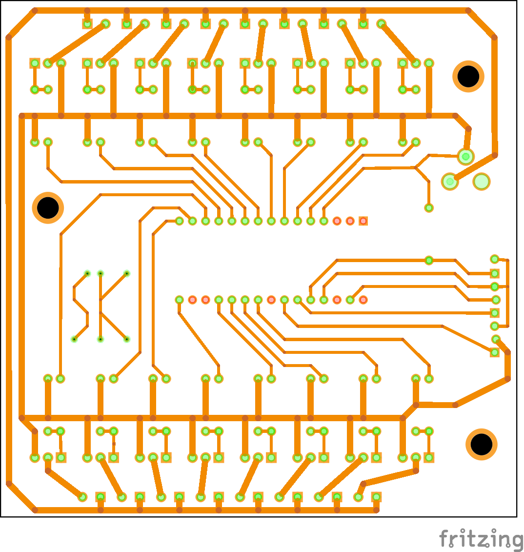

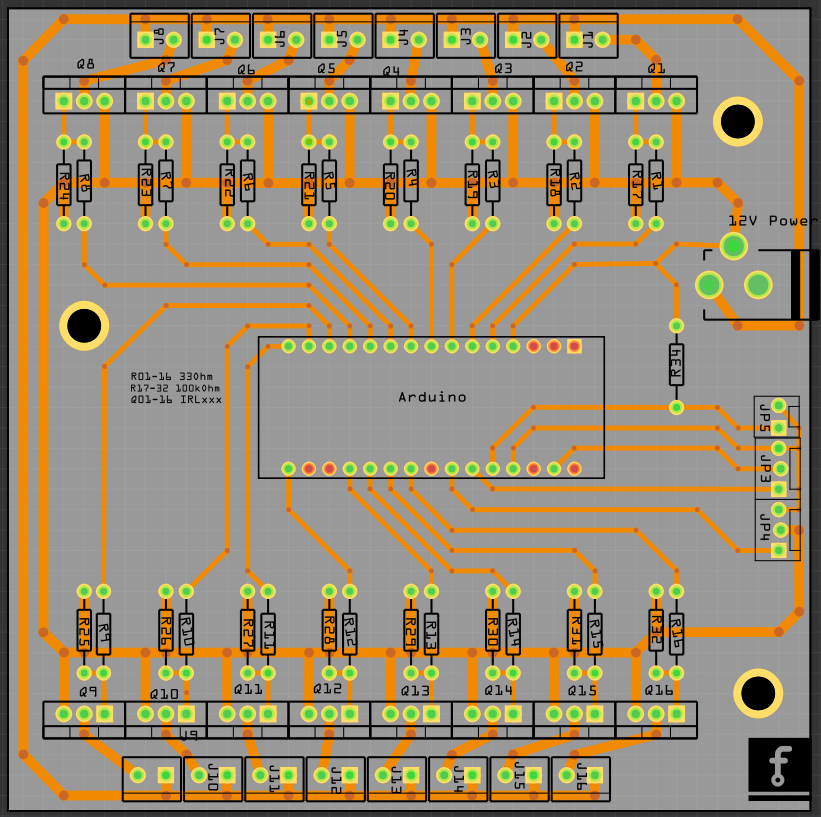

So ich habe mich der Kritik angenommen und: - Brücken sind überall weg. - Die 12V/GND Leitungen sind dicker (von 24mm auf 48mm) - Leiterbahnen sind nur 45Grad gezogen. - - und ich dachte immer 90Grad würde bevorzugt werden - Der Arduino wurde durch den Arduino ohne ISP anschluss ersetzt, dadurch habe ich in der Mitte mehr Platz und konnte es anders Verlegen. - Nicht wundern, bei den Anschlüssen JP5, JP4, JP3 bin ich recht offen was die Pinbelegung angeht. Dazu wollt ich noch sagen: - Der Arduino wird nicht via VIN betrieben sondern via USB. - Die MOSFETs sollen 12V/500mA Led leisten schalten schalten. - SMD ist keine Lösung für mich, da ich das Werkzeug dafür nicht habe. Weitere Frage: - Wo genau soll eine Freilaufdiode hin? Zwischen Arduino und Mosfet oder zwischen Mosfet und JXX

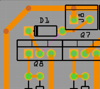

Sascha K. schrieb: > - Die MOSFETs sollen 12V/500mA Led leisten schalten schalten. Zusammen oder einzeln?
Sascha K. schrieb: > - Die MOSFETs sollen 12V/500mA Led leisten schalten schalten. Quasi witzlos wenig. > - SMD ist keine Lösung für mich, da ich das Werkzeug dafür nicht habe. Wie wäre es mit BSS295 ? > - Wo genau soll eine Freilaufdiode hin? Zwischen Arduino und Mosfet oder > zwischen Mosfet und JXX Zwischen jeden Ausgang und plus, bei 500mA z.B. eine 1N4938. Bei LEDs nicht zwingend notwendig, aber wenn man eine Platine macht kann man sie einplanen, Auch könnte man Vorwiderstände für die LEDs vorsehen, dann muss man keine Module mit eingebautem Vorwiderstand nehmen.
#4651595
Sascha K. schrieb: > - Leiterbahnen sind nur 45Grad gezogen. Dann nutze das mal oben bei deinen äußeren FETs, denn da machen deine Leitungen Kurzschlüsse. Unten rechts, beim 2. FET auch. Insgesamt kannst du den Zwischenraum da noch etwas besser ausnutzen. Rechts, scheinbar die Masse, an der Steckerleiste, ist das selbe Problem. Was ist denn das für eine Software? Die eine Leitung zwischen deinem Power-Anschluss kannst du drum herum führen mit gebührenden Abstand. Die muss nicht dazwischen gequetscht werden. Hoffentlich verursachen deine FETs mit den Blechfahnen untereinander keine Kurzschlüsse? Wenn das Foodprint ohnehin etwas breiter ist und schon berücksichtigt wurde, kann man den Hinweis ignorieren.
Hallo, Sehe ich richtig das an Q1 und Q8 Pin 2 und 3 bzw. Pin 1 und 2 kurzgeschlossen sind?
Also die Mosfets sind aus einem anderen Beitrag von mit erstanden: Beitrag "DB139 zum Schalten von 12V via Arduino" Und mit der Diode meints du quasi so, oder? (Siehe Bild) Das mit den LEDs lass ich jedoch aussen vor. Oder bringt mir das irgendwelche Vorteile, ausser das ich sehe wenn es eigentlich leuchten sollte?
#4651774
Sascha K. schrieb: > Und mit der Diode meints du quasi so, oder? > (Siehe Bild) Vergiss das mit den Freilaufdioden. Die braucht man gewöhnlich nur bei induktiver Last. Leuchtdioden haben davon verschwindend wenig. Bring erst mal die Mängel in Ordnung, bevor du wie ein Esel jeder Möhre her rennst.
#4651817
Mit welcher Software hast Du das gemacht? Poste mal die Original Dateien. Das mit den 45 Grad hat noch nicht ganz geklappt.

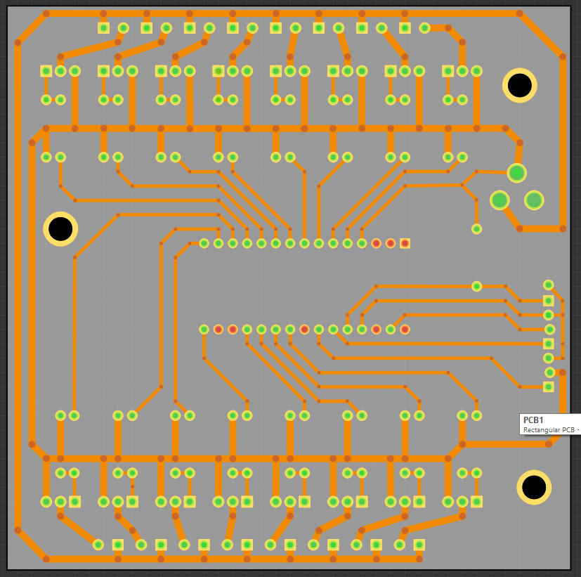

Hallo, also die Leitungen werden <10m lang sein (eher sogar <5) Ich arbeite mit der SoftPwm Bibliothek des Arduino. Ich hab jetzt noch mal alles soweit überarbeitet. - Keine Kurzschlüsse mehr - Leitung am Power ist anders gelegt - Montagelöcher Rene H. schrieb: > Stükos dran? Was meinst du mit Stükos? Inkognito schrieb: > Hoffentlich verursachen deine FETs mit den Blechfahnen untereinander > keine Kurzschlüsse? Wenn das Foodprint ohnehin etwas breiter ist > und schon berücksichtigt wurde, kann man den Hinweis ignorieren. Das dürfte bei den doch kein Problem sein: https://www.reichelt.de/index.html?ARTICLE=90365 PS: Sorry wegen der späten Antwort.
#4661440
Sascha K. schrieb: > Das dürfte bei den doch kein Problem sein: > https://www.reichelt.de/index.html?ARTICLE=90365 Na, die Daten können da schon etwas inkonsistent sein. Kauf dir da erst mal eine Partie und validiere Dokumentation und Realität. > PS: Sorry wegen der späten Antwort. Ist doch dein Thread, also kannst du ihn auch nach eigenem Ermessen steuern. Sascha K. schrieb: > Was meinst du mit Stükos? = Stützkondensatoren. Sascha K. schrieb: > - Keine Kurzschlüsse mehr Schau mal die eine Leitung oben an der rechten Anschlussleiste. Muss kein Kurzschluss sein, aber das Risiko kann man noch minimieren. Der Rest sieht okay aus.
Hallo schieb R34, JP3, JP4 und JP5 dichter an den Arduino. Dann kannst du mit den Leiterbahnen für GND und 12V auch rechts nach unten gehen damit die kürzer werden.
Inkognito schrieb: > Stützkondensatoren. Verstehe ich das richtig das man die bei der Versorgungsspannung an ICs anschließt um Spitzen abzufangen? Nur wird der Arduino ja eh via USB gesteuert. Inkognito schrieb: > Schau mal die eine Leitung oben an der rechten Anschlussleiste. > Muss kein Kurzschluss sein, aber das Risiko kann man noch Danke für den Tipp, das hab ich übersehen. Silvio G. schrieb: > schieb R34, JP3, JP4 und JP5 dichter an den Arduino Das würde ich ungern machen, da ich die JPx gerne am Rand des Boards haben möchte.
