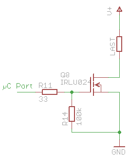

von Sascha K. (punching)
Ah ok also.
Angenommen ich nehme mir ein FET bzw LogicLevel-FET wie den IRLU024N,
dann kann ich den Arduino über ein 10-100Ohm Widerstabd direkt am GATE
anschließen.(R11)
Brauch ich unbedingt den (R14)? Kann man ihn durch eine LED
ersetzen?(Das wäre Super)
Source: Beitrag "Re: IRLU 024N Als Schalter"
von Joachim B. (jar)
der R14 ist schon sinnvoll um den FET ohne Ansteuerung auf low zu halten
damit dunkel ist.
prallel zum R14 kannst du einen 1k-4,7k in Reihe mit einer uh
ultrahellen LED setzen zur Anzeige ON. An der Stelle sollte man keine
20mA Dunkelled nehmen um den Schaltstrom dem FET zu gönnen.
