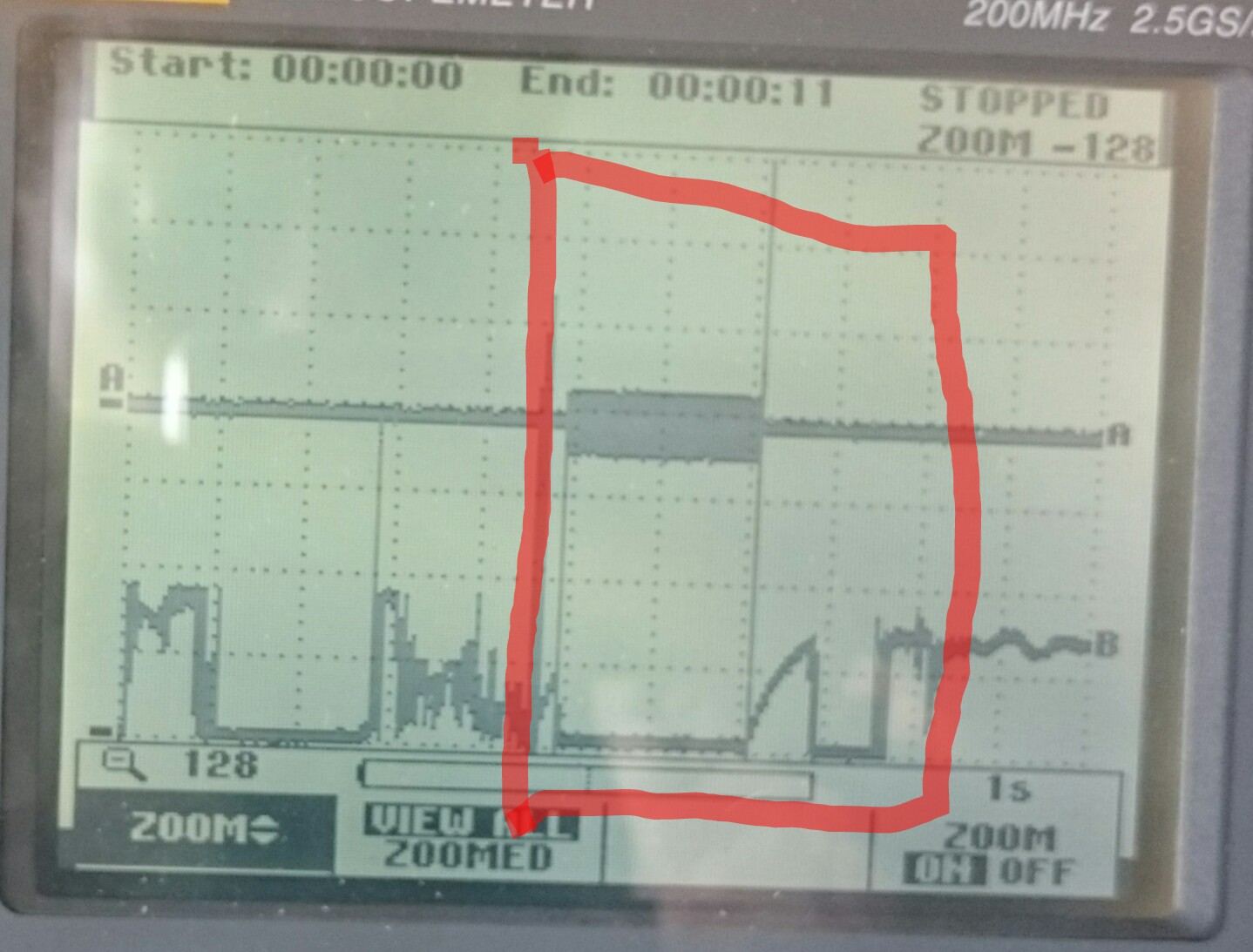

ich habe die Schaltung mit galvanischer Trennung aus dem Artikel
https://www.mikrocontroller.net/articles/230V aufgebaut und bin da ein
wenig über das Ausschaltverhalten verwundert.
Habe das mal angehängt, ich wollte eigentlich eine schnelle und präzise
Reaktion am uC Eingang erzielen. Im moment habe ich einen 10k Pullup am
Ausgang, denke mal das könnte der Fehler sein.. aber reicht das?

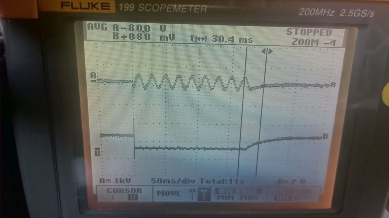

Gast #4654334
Nur so als Frage - was ist was????
Welche Pegel werden an A/B erreicht. Vielleicht sollte man mal das
Eingangssignal aud die Reaktion am Ausgang auf A und B messen. Ich kann
so erst mal nichts mit dem Signalverlauf anfangen.

Toto mit Harry schrieb:
> Achso sorry, A ist 230V und B ist der Ausgang am uC.
Und wo ist die Masseklemme der Tastköpfe angeklemmt?
> Das Gezappel hat mich auch gewundert.
Da solltest du mal die Ursache feststellen. Denn wenn das nicht geklärt
ist, dann ist auch die restliche Messung irgendwie undefiniert...
> Die Schaltung mit Galvanischer Trennung 1:1 mit empfohlenen Bauteilen.
Und trotzdem hast du 10k drin? Was ist sonst noch anders? Welchen Elko
hast du da als C2 eingebaut?
Und natürlich kann die Spannung nach Wegfall der Wechselspannung bei
diesr schaltung die Spannung am uC nicht senkrecht ansteigen, sondern
einer e-Funktion folgen, weil ja ein RC-Glied am Ausgang ist...
Gast #4654501
Ich denke, der Ausgangskondensator ist eher 47uF als 4u7 (wg. der
Ladekurve von fast 0,5s für Tau). Zwei Sachen: PullUp kleiner / C
kleiner und Analyse der Eingangssignale vergrößert darstellen - so kann
man ja gar nichts erkennen. Das Gezappel OHNE anliegender Wechselspg ist
ja nicht normal.

Gast #4655130
Schande über mein Haupt..
es sind 47uF und 10k.. jetzt komm ich damit auch logisch zurecht.
dumdum schrieb:
> Ich hoffe doch sehr du hast für die Netzspannung einen Tastkopf mit
> galvanischer Trennung verwendet.
ist ein 0-500V Oszi und das hat nur ein Paar Tastköpfe ;)
Axel S. schrieb:
> Die Frage wäre aber eher, wofür
Ich habe den Artikel schon gut durchgelesen, das der 22nf Kondensator
auf der 230V Seite alles verfälscht und verzögert steht da ja bei ;)
Ich dachte ich kann wenigstens um die <50ms entprellen bzw auf das
anlegen einer Spannung reagieren.. mehr wäre da garnicht wichtig.

Gast #4656972
Axel S. schrieb:
> Entprellen?
Jo, das ganze soll auch Signale von schlecht schaltenden Kontakte mit
einstellbarer Entprellungszeit und einer Minimal Impulszeit erfassen.
Fazit: Hab mich echt im Elko vergriffen oder verbestellt..sollte jetzt
so mit 30ms klappen.
