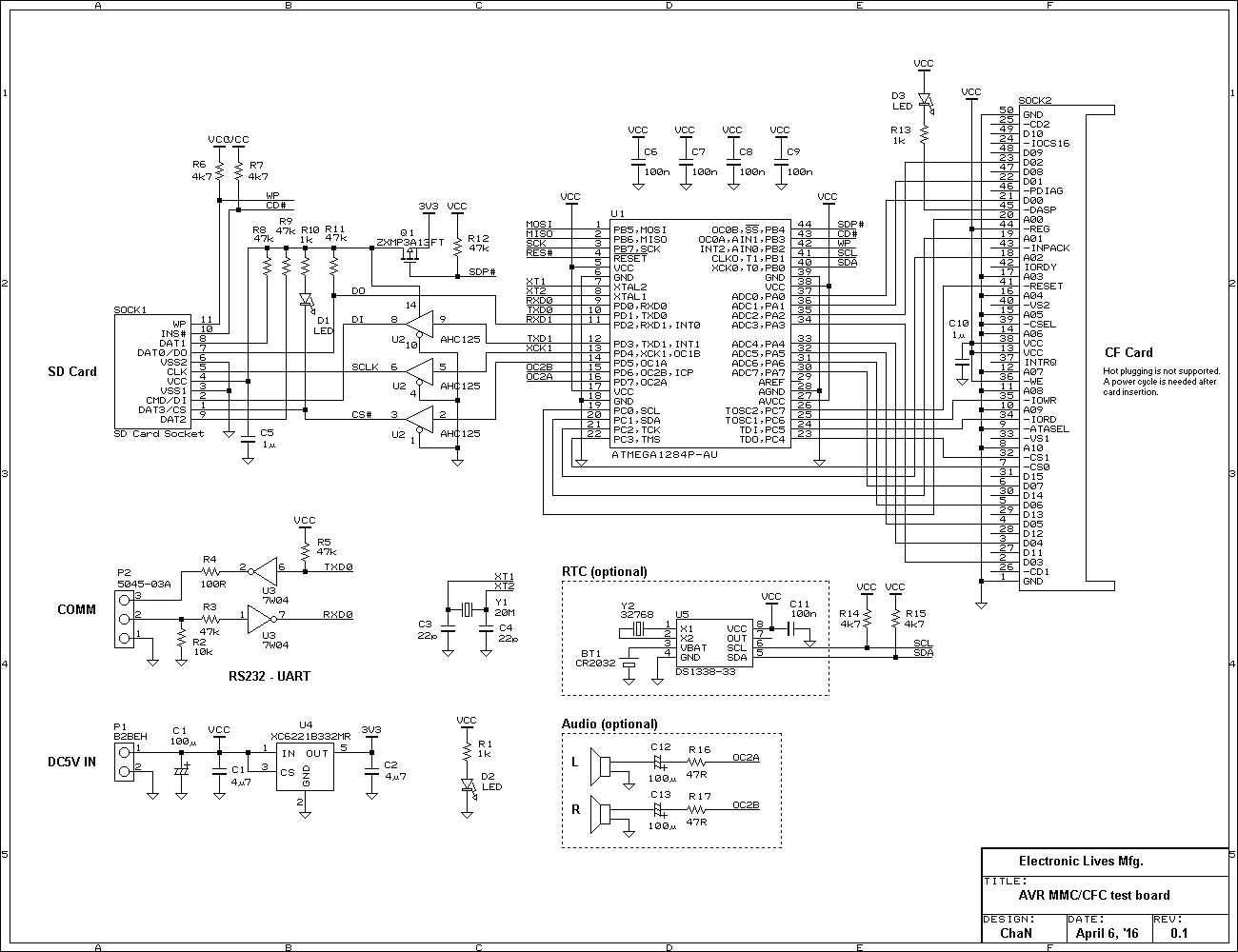

Marc E. schrieb:
> Schau mal bei ulrich Radig der hat alles was du brauchst unter avr
> http://www.ulrichradig.de/home/index.php/avr/mmc-sd
Und zeigt gleich mal wie man es NICHT macht.
Versorgung über Dioden, keine Pufferung an der SD.
Das kann nur schief gehen! Vorallem bei Hot-Plug!
Da sollte man eine gute Spannungsquelle dahinter haben, denn da zieht
das Ding schnell mal ein paar hundert mA Peak.
Den Spannungsteiler braucht man auch nur, wenn der uC auf einer höheren
Spannung (wie im Beispiel bei U.R. auf 5V) läuft.
Am besten ist, der uC läuft auf 3,3V, dann spart man sich die
Pegelwandlung und hat auch schöne steile Flanke!
Ansonsten, schau mal hier MMC- und SD-Karten.
Bzw. wenn ich sowas suche schaue ich normalerweise bei den Großen
(TI,ST,Infineon,NXP,...) nach einem EVA-Board bzw. nach einer App-Note
Deshalb schreibt er ja:
> Diese Schaltung ist nur ein Minimal-Beispiel, welches für meine Testzwecke >
aber ausreichte!
und erwähnt extra, dass man einen Spannungsregler etc. nutzen sollte.
Vielleicht mal nicht nur die bunten Bilder anschauen sondern mit Lesen
versuchen?
Naja, eben Generation Bild dir deine Meinung
> versuchen?
Das Kommentar kann ich nur zurück geben. Du hast gesehen dass yagis nach
einer Schaltung gefragt hat und nicht nach einem Minimalbeispiel?
Und noch nicht mal das ist es! Ein Minimalbeispiel sollte meiner Meinung
nach trotzdem IMMER funktionierten. Zu einer RICHTIGEN Schaltung fehlen
neben einer Pufferung noch 1-x Pullups, ESD Beschaltung usw.
Bubbele, meine Generation brauchte noch kein Forum für so eine billige
Schaltung ;-)

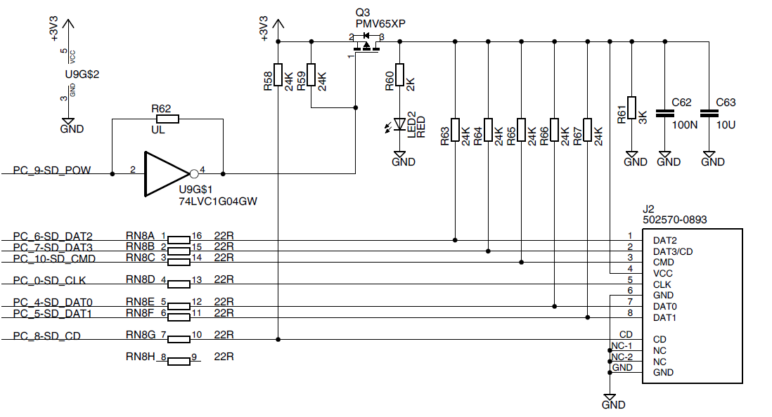

Gast #4657245
Vielen Dank.
Hätte auch selbst drauf kommen können nach Artikeln hier zu suchen. Hat
sehr geholfen.
Ich verstehe allerdings den Punkt mit dem Hardware Reset nicht:
"Die Karten verfügen weder über einen Reset- noch einen Sleep-Anschluss.
Moderne Karten reduzieren bei Nichtbenutzung ihren Stromverbrauch, einen
vollständigen Reset kann man jedoch nicht per Software auslösen. Daher
sollten die Karten per P-Channel-FET oder Spannungsregler/-wandler mit
Enable-Funktion so angeschlossen werden, dass über Versorgung an/aus ein
(Power-On-)Reset ausgelöst werden kann. Dabei darauf achten, dass
vorhandene Pull-Up-Widerstände bei abgeschalteter Versorgung ebenfalls
deaktiviert werden."
Ist die eine Schaltung wie die im Anhang gemeint?
Was genau bewirkt das? Ist VCC nicht gleich 3V3? Der MOSFET schaltet da
doch nur, wenn VCC < 3V3?
Gast #4657279
Zum einen habe ich den Anhang vergessen. Zum anderen habe ich
mittlerweile eine andere Schaltung gefunden, die das ähnlich macht. Der
SD_POW Pin ist ein "power Monitor Output" Pin, von dem ich die Funktion
nicht kenne.
Und wieso ist bei der zweiten Schaltung ein pull-down Widerstand bei der
Spannungsversorgung?
#4657296
Sorry, als Gast kann man seine Beiträge wohl nicht editieren. Habe mich
mal angemeldet. Hoffe ich kann die Doppelposts dann in Zukunft
vermeiden.
Zu der zweiten Schaltung wollte ich noch fragen: Da wird der spezielle
SDIO verwendet, nicht SPI. Macht das Unterschiede für die Hardware
Schaltung? Der dort verwendete Prozessor ist der gleiche wie der, den
ich verwende. Würde daher die Schaltung einfach so übernehmen, wenn ich
das mit dem MOSFET verstehen würde.
Mit dem rückgekoppelten Widerstand beim Inverter oszilliert doch die
Versorgung auch noch?
Gast #4657774
Der Verfasser dieses Textes wollte damit wahrscheinlich nur deutlich
machen dass es Sinnvoll ist sich eine Möglichkeit offen zu lassen Strom
zu sparen oder das Ding durch einen harten Power-On-Reset neu zu
starten. Das geht am einfachsten über einen Mosfet oder über einen
eigenen Spannungsregler mit Enable. Ich persönlich habe schon oft die
Variante mit eigenem Regler verwendet. Dann hat man nochmal eine
Abtrennung zu evtl. sensiblen Analogbereichen, da nichts mehr auf der
Versorgungsspannung rumtaktet.
Zum Beispiel.
Nein. Ich denke dass der uC mit 5V läuft, die SD aber mit 3,3V!
Deshalb auch die 74AHC125 als Pegelwandler.
> nicht kenne.
Ist zum ein- / ausschalten der SD. Ist ja gleich wie beim ersten Bild.
Nur noch ein Treiber dazwischen.
Das kapiere ich auch nicht. Du meinst R61?
> Schaltung?
Ja klar, es werden alle Datenpins verwendet. Bei SPI nicht.
> ich verwende.
Dann nimm SDIO. Höhere Datenrate wenn du es richtig machst.
UL? until later? Denke das ist als Option falls der Treiber nicht
bestückt ist kann man damit die Leitung brücken.
