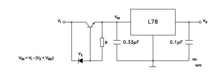

von Chris F. (chfreund) Benutzerseite
hinz schrieb:
> Wenn das ein 5VA Trafo ist, dann muss man mit 35VAC Leerlaufspannung
> rechnen, nach Gleichrichtung und Siebung dann 48VDC. Etwas viel für den
> 7824.
Da gibt es im Datenblatt vom 78xx Beispielschaltungen wie man mit einer
Z-Diode und einem Transistor ein wenig "vorbereitet". Erhöht auf jeden
Fall die Lebensdauer.
Du kannst von einen 24V Trafo nicht noch was abziehen für den 7824, der
läuft mit dem Trafo eh schon knapp am Limit.
> Chris F. schrieb:
>> [..] Z-Diode und einem Transistor ein wenig "vorbereitet". [..]
Jo, stimmt. Ich hatte hier irgendwas von über 40V gelesen und den Rest
nicht komplett. Ich nehme alles zurück und behaupte das Gegenteil.
Mit dem 24V Trafo, Gleichrichter und 78xx auf 24VDC ist schon sportlich.
Ich glaube auch der TE meint eigentlich mit seiner Frage eine 0.2A
Sicherung auf der Primärseite (->46W). Selbst wenn die Schaltung nicht
so mies wäre, würde das nie zu einem Problem mit dem 5W-Trafo werden.
