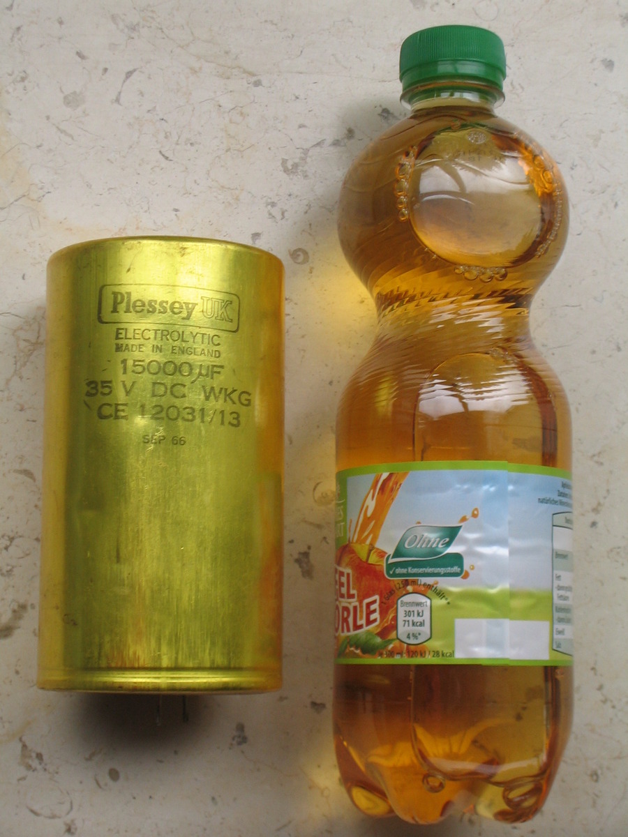

von MaWin (Gast)
Gerhard O. schrieb:
> Kann ein moderner Äquivalenter Miniatur Elko mit ähnlichen Kennwerten
> von C und Betriebspannung in Bezug auf Langlebigkeit und Arbeitsstrom
> mithalten?
Ja,
es hat sich schon was getan bei Kondensatoren,
nicht bloss bei Kaeramikkondensatoren
die es heute im Mikrofaradbereich gibt,
sondern auch bei Elkos durch aufgerauhte Folie
Der abgebildete von Plessey 1966 hat gerade mal
15000uF/16V in 115mm x 64mm,
das gibt es heute in 18mm Durchmesser bei 35mm Höhe
http://uk.farnell.com/panasonic-electronic-components/ecos1cp153el/cap-alu-elec-15000uf-16v-snap/dp/1198570
ABER: In einem Netzteil fliessen hohe Ripple-Ströme
und diese kleinen halten die nicht unbedingt aus,
Der genannte hält gerade mal 2.21A (2000h bei 105GradC) durch
http://www.farnell.com/datasheets/1446031.pdf?_ga=1.231202271.1514039271.1467372973
etwas grössere (22 x 35) schon 5.26A (3000h bei 85GradC)
http://www.farnell.com/datasheets/738785.pdf?_ga=1.226859485.1514039271.1467372973
Bei einem 5V (Computernetzteil) verwendet man knappste Spannung weil
alles über 5V bloss Verluste sind. Üblich sind magnetisch stabilisierte
7.5V Trafos mit Mittelanzapfung, also kaum ein Einbruch bei
Netzspannungsschwankungen und bloss 1 Diodenverlust, also ca. 9V Spitze
am Ladeelko, die dann auf 7.5V absacken dürfeen bevor die 7805
Spannungsregler kommen (damals gab es noch keine low drop).
2.5V Ripple bedeutet 4000uF/A, ein 15000uF Elko war also für 3.75A gut.
Der kleine moderne Elko hält das nicht aus, der geringfügig grössere
schon.
Achte also beim Netzteilbau auf ausreichend ripplestrombelastbare Elkos,
bei grösseren Kapazitäten reichen dann die dünne Drähte nicht mehr um
den Strom zu transportieren, daher haben die meisten 100000uF Elkos dann
Schraubterminals für 10A Ripplestrom und mehr.
von MaWin (Gast)
Oh, tschuldung, 35V, entsprechendes umrechnen left as an exercise to the
reader.
