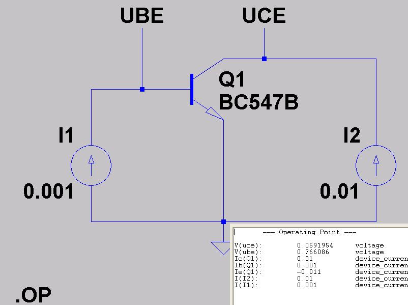

Gast #4658625
> Nur weil UB > UC ist, heißt das nicht, dass der Transistor
> in Sättigung ist.
Behauptet ja auch keiner.
(Weiterhin gibt es noch die sog. "Quasisättigung", wo eben nicht voll
ausgesteuert wird, zwecks Verkürzung der Ausschaltzeit.)
> D.h. der Sättigungspunkt ist dann erreicht, wenn eine Erhöhung des
> Basisstroms keine Reduktion von UCE mehr zur Folge hat.
Stimmt für die Betrachtungsweise.
Nur ist die Bestimmung dieses Punktes immer ein bisschen willkürlich:
Der BC 547B aus der Beispielschaltung bekommt für 10 mA Kollektorstrom
1 mA Basistrom. Das ist also wirklich "satt", die Kollektorspannung
beträgt lt. Simulation 59 mV.
Erhöht man den Basisstrom, sinkt die Kollektorspannung aber noch etwas
weiter, bei 2 mA liegen am Kollektor 40 mV.
