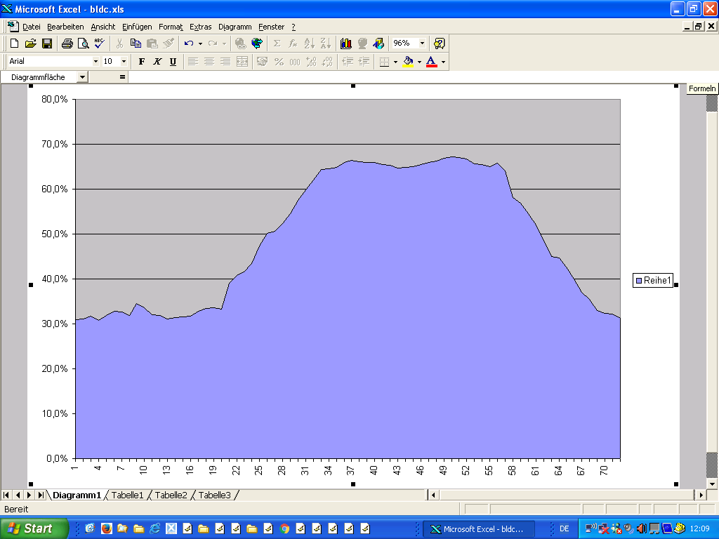

Habe die LA-Werte für einen Cyclus jetzt mal ausgemessen und werde sie
in Excel eingeben um mir eine Grafik anzeigen zu lassen.

von grundschüler (Gast)
grafische Darstellung des dutycycle.

Interessant ist, daß Deine letzte Messung einen annähernd trapezförmigen
Verlauf zeigt, ein Sinus ist das nicht. Das muss nicht zwangsläufig viel
bedeuten, kann auch einfach eine Optimierung sein, ist für einen FU aber
ungewöhnlich.
Daß nicht zu 100% ausgesteuert wird, kann sein, schließlich will man mit
der Elektronik ja die Spannung wariieren können.
Mit freundlichen Grüßen - Martin

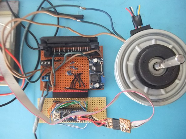

habe mir zwischenzeitlich einen 100€-Inverter zugelegt:
https://www.ebay.de/itm/VFD-2-2KW-220V-3HP-Frequenzumrichter-Variable-Frequency-Drive-Inverter/263121934289?ssPageName=STRK%3AMEBIDX%3AIT&_trksid=p2057872.m2749.l2649
Das Teil dürfte im Wesentlichen dem Ausbau des hier im Forum
vorgestellten MS-FU entsprechen.
Habe diesen Inverter mal probeweise an den bldc-Kompressor
angeschlossen. Er läuft nicht an. Also kein Sinus
Meine Idee ist jetzt, an die 6 im Inverter verbauten Optokoppler eine
mittels avr erzeugte PWM anzulegen und den oben dargestellten
Frequenzverlauf nachzubilden.
Dieser ist:
1. 23 Takte 33% dutycycle
2. 12 Takte linear rauf auf 66%
3. 23 Takte 66% dutycycle
4. 12 Takte linear runter auf 33%
Was ich mir nicht erklären kann, ist der Sinn des Sockels von 33%. Warum
ist der dutycycle in diese Bereich nicht 0% wie ich es für einen bldc
erwarten würde?

Habe jetzt einen kleinen 310V-DC-30Watt-3Phasen-Lüftermotor. werde mal
versuchen, phasenweise eine Kleinspannung anzulegen und dann die
Phasenspannung mit ADC zu messen.

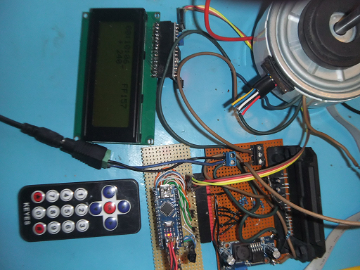

Norbert S. schrieb:
> Versuche es erstmal deutlich kleiner.
Der 300V Lüftermotor ruckelt beim Anlegen von 19V deutlich. Vielleicht
reichen auch schon 12V. Ich fang also ganz klein an. Als mc verwende ich
zunächst einen m328pb mit 5 timern.Das erspart Klimmzüge, da ja schon
drei timer für die PWM benötigt werden.

Erster Versuch mit stk621/12V. Der Motor ruckelt kräftig, dreht aber
nicht.
So als ob jeweils der 2.Schritt in die falsche Richtung ginge. kann dies
an den fehlenden bootstrap-kondensatoren liegen? Jemand eine Idee?
von Norbert S. (norberts)
Moin,
Fehlende Bootstrap Kondensatoren?
Wie soll das bitte ohne gehen?
Da sind aber doch welche drin, sogar die Dioden?
Ansteuerung nicht vertausch, bei dem Drahtverhau?
Gruß,
Norbert
Nein, alles äußerst korrekt. Aber Lötzinn zwischen zwei Leiterbahnen.
Der Motor dreht jetzt - sehr ruckhaft, aber er dreht. hätte ich nicht
mehr gedacht.
Ich habe jetzt ein im Prinzip funktionirenden Ansteuerungsteil und einen
im Prinzip funktionierenden Leistungsteil.
Vielen Dank für Interesse und Unterstützung!

Um das Ganze universaler einsetzen zu können, möchte ich auf eine
Wavetable
 umstellen.
Deadtime brauche ich nur, wenn lowside eingeschaltet wird weil dann die
entsprechende highseide schon durchgeschaltet sein muss??? Code so
brauchbar? Wie gehts besser?

habe dem stk621 jetzt eine bootstrap-Schaltung spendiert und den code
stark vereinfacht und auf m328 - ohne pb - umgestellt.
Ergebnis ist ein Testboard, dass mit 15V in einem kleinen
Frequenzbereich gut funktioniert. Im Prinzip müsste das board durch
Anpassung der Wavetable universal vom Drehstrom-FU bis zum
400V-BLDC-Motor geeignet sein.
Nächster Schritt wäre dann eine möglichst einfache bemk-Schaltung.

Konzept ist jetzt stm-m3 mit tim2,3,4 zur Erzeugung der pwm für die drei
Brücken, tim1 zur sychronen Steuerung der drei Timer. Der ganze Rest -
Lcd-Anzeige und ir-Tastatur funktioniert zumindest brauchbar.
