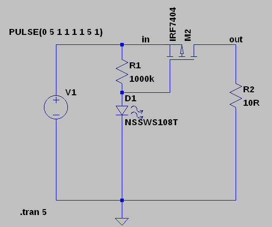

Hallo Bastler,
der Beitrag von Dirk Knop auf
http://www.heise.de/make/artikel/Tiefentladeschutz-fuer-Akkus-3276794.html
ist vermutlich auch für uns interessant.
Die Schaltung ist sehr einfach. Ist wohl nur für Bastler geeignet, die
sich die passenden Bauteile zusammenstellen und ausmessen. In gewissem
Rahmen kann die minimale Spannung durch den Vorwiderstand für die Dioden
eingestellt werden.
Ich habe eine LTspice-Schaltung mit einer LED angehängt, die für einen
LiPo-Akku mit 3.2V Minimalspannung geeignet wäre.
Heiner
Gast #4661386
die schaltung ist hier nicht besser als bei heise vorgestellt.
der mosfet wird immernoch analog angesteuert, und der v(drop) der
"mess"diode ist immernoch stark temperaturabhängig, vor allem bei dem
geringen strom.
Gast #4661407
Heiner K. schrieb:
> der Beitrag von Dirk Knop auf ist vermutlich auch für uns interessant.
Bloss als schlechtes Beispiel der "Maker"-Szene.
Der wurde schon im richtigen Forum Analogelektronik zerrissen
Beitrag "Akku: Tiefentladeschutz"
Keine Hysterese sondern weich analog durchgesteuerter Transistor mit im
schlechtesten Fall halbem Spanungsabfall und entsprechender
Verlustleistung,
Sehr ungenau, weil Abschaltspannung aus exemplar- und
temperaturanbhängiger UGS und Diodenspannung besteht. Insbesodre der von
KNoop ausgewählte AO6407 hat eine Schwankung der UGS von 0.3 bis 1, also
um 1:3. Ein Strom von 6A wird bei 1.5V abgestellt, ein Strom von 2A bei
1.2V und ein Strom von 0.5A bei 0.75V nach typischem Diagramm.
Mit einem Komparator und Referenz, wie MCP6541, liesse sich die
Schaltung einfach aufbauen:
 |    |    +-10M-(-----+ Verbraucher
 |   3M3   |     |VCC  |   |
Bat   +----+--|+ Out|--+--|I DMN1019
 |    |       |     |      |S
 |   4M7   +--|- Ref|--+   |
 |    |    |     |GND  |   |
In der Summe genau so viele Bauteile wie bei heise, in der Funktion
exakt (hier 1.83V Abschaltspannung), mit auswählbarer Hysterese (hier
0.6V), mit minimaler Stromaufnahme von 650nA und einem voll
durchgesteuerten (oder ausgeschalteten) N-Kanal MOSFET.
Die noch einfachere Schaltung mit einem TL431 geht auf Grund der
niedrigen Spannung hier nicht, aber wenn es um LiIOn oder mehr Zellen
geht wäre die natürlich passender.
