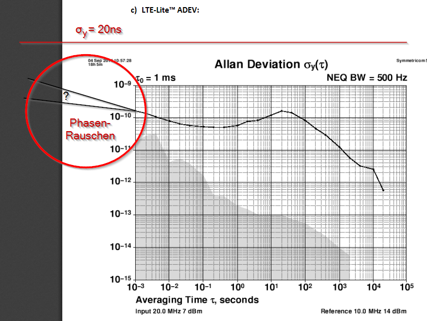

Hier noch ein Vergleich, der mir aber auch nicht half:
Der LEA-M8F ist sicher schon eines der preiswerteren Zeitnormale. Für
das bessere 'LTE‐Lite' habe ich keinen Preis gefunden, aber die
Unterschiede würden für eine TDOA-Peilung eh nicht ins Gewicht fallen:
http://www.jackson-labs.com/assets/uploads/main/Comparative_analysis.pdf

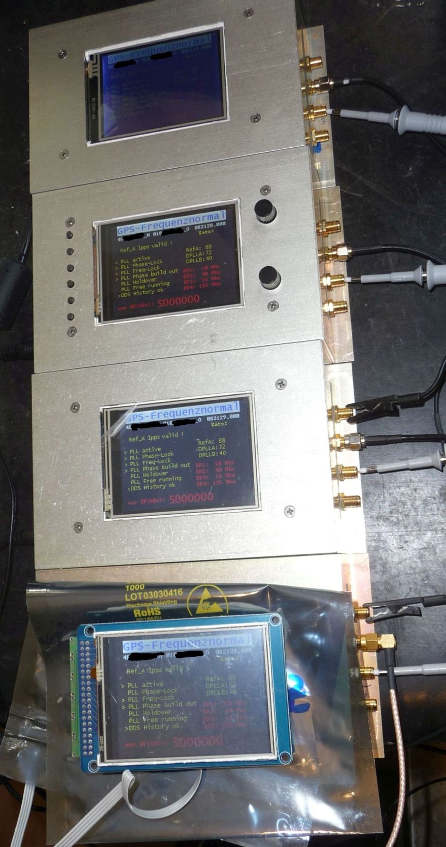

von Torsten C. (torsten_c) Benutzerseite
Wolfgang H. schrieb:
> Aber es wäre interessant, welche Ortungsgüten erzielbar sind
Finde ich auch. :)
Vielleicht können wir das gemeinsam herausfinden?
Hilfe brauche ich noch in folgenden Punkten:
Wit könnten vielleicht die PPS-Pulse von NEO6MV2-Modulen nehmen. Hat
schon mal jemand eine Vergleichsmessung zwischen den PPS-Pulsen von
mehreren NEO6MV2 vorgenommen?
Zur Not kaufe ich mal 3 Stück und messe mal die Zeitverschiebungen der
PPS-Flanken selbst. Natürlich muss ich dabei dafür sorgen, dass
unterschiedliche Satelliten sichtbar sind.
Nehmen wir an, die Abweichung ist unter 100ns:
Wie würde man aus einem 1-Hertz-PPS eines NEO6MV2 am besten die 28,8MHz
für den RTL2832U machen?
Wie sehen die Frequenz-Sprünge ggfs. am SI5351A aus?
Siehe auch
http://nt7s.com/2016/04/si5351a-breakout-board-tcxo-upgrade/
So wie beim Fox FOX924B sollen die Frequenz-Sprünge nicht aussehen:
  http://nt7s.com/wp-content/uploads/2016/04/Fox-FOX925B-25.000.png
Besser so wie beim Abracon ASTX-H11:
  http://nt7s.com/wp-content/uploads/2016/04/Abracon-ASTX-H11-25.000MHZ-T.png
Die Bilder beziehen sich auf den TCXO, nicht auf den SI5351A. Aber
ähniche Sprünge hätten wir ja vielleicht, wenn wir die Frequenz des
SI5351A über einen µC korrigieren.
Alternative:
Falls der NEO6MV2 nicht genau genug ist (Abweichung über 100ns):
Fällt Euch noch eine geschicktere und vor allem preiswertere Lösung ein,
als 4 Stück von diesen LEA-M8F-Teilen für über 630€ zu kaufen?
Kann man dem SI5351A auch die Eingangsfrequenz von 30.72MHz aus dem
LEA-M8F aufdrücken?
> Eine wesentliche Aufgabe:
> Die empfangenen Signale müssen zusammen geführt und korreliert werden.
Danke Wolfgang. Richtig. :-)
Die Spitze in jeder Kreuzkorrelation entspricht der Differenz der
Signallaufzeit zum Messort 1 und zum Messort 2.
Das Zeitnormal muss zusätzliche Spuren im den einzelnen Signalen
hinterlassen, damit man nach den Kreuzkorrelationen auch die
Sekunden-Markierungen synchronisieren kann, so ähnlich wie im Bild oder
hier beim Pseudo-Doppler:
http://www.rtl-sdr.com/signal-direction-finding-with-an-rtl-sdr-raspberry-pi-and-redhawk/
BTW: Im R&S-Dokument ist auch die AOA-Peilung erwähnt. Der
Pseudo-Doppler ist quasi ein TDOA-Peiler in 'klein' zwecks AOA-Peilung.

Ich schrieb:
> Hier noch ein Vergleich …:
Das Bild ist von Seite 8. Das Modul 'LEA-M8F' würde demnach dicke
ausreichen. Der 'LTE‐Lite' wäre schon unnötig genau.
жтампф ден троль schrieb:
> Den Jitter kriegt man weg, indem man einen PLL den Jitter wegmitteln
> laesst.
* Kennst Du ein PLL-Modul, das zwischen τ=35ns und τ≈30s
  genau genug ist (σ_y < 20ns, siehe Bild)?
  Also von 28,8Mhz bis zum geschätzten Schnittpunkt (siehe unten)
  mit σ_y des GPS?
* Wie würdest Du "жтампф ден троль" auf Deutsch übersetzen?
* Troll hier nicht rum! ;-) :-p

Der "Schnittpunkt mit σ_y des GPS"^^ ist dort auf den Seiten 22 und 23
erläutert.

von golf2010 (Gast)
Torsten C. schrieb:
>>> erstmal muss das Problem mit dem Zeitnormal gelöst werden.
Ich hab für sowas damals Frequenznormale mit dem AD9548 genutzt. Als
GPS-Chip Skytraq S1216F8, der hat 10 nsec Time-Accuray. Heute gibts wohl
bessere. Mit dem AD9548 und einem Synthesizerchip dabei können fast
beliebige genaue Frequenzen erzeugt werden, auch diese 28,8 MHz
notfalls.
Als SDRs nutze ich auch Eigenbauten(von 2006) mit dem AD6636 drauf, die
können max. ca. 8 Mhz Bandbreite fehlerfrei aufnehmen über USB2
(40MB/sec).
