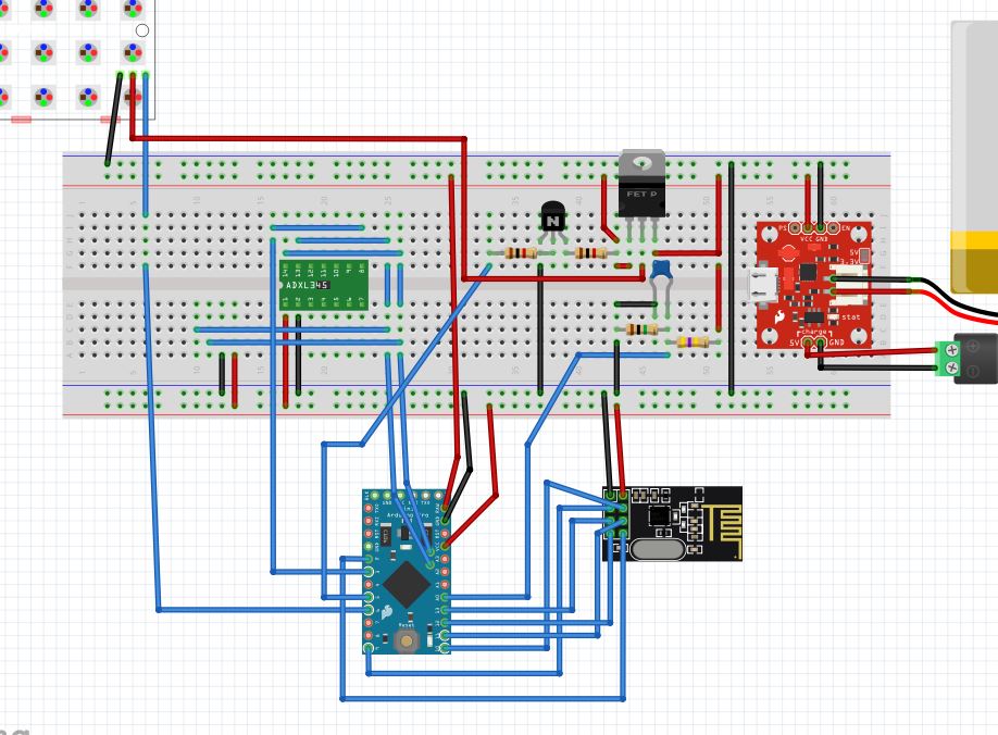

Muss die Schaltung so aufgebaut sein:
https://www.mikrocontroller.net/attachment/252384/Arduino_dimmen.JPG
Reicht dann R1 zur Strombegrenzung am Gate oder wozu genau dient der R2
dann noch? Strombegrenzung Gate /Source je nach Datenblatt? Muss?
Vielen Dank

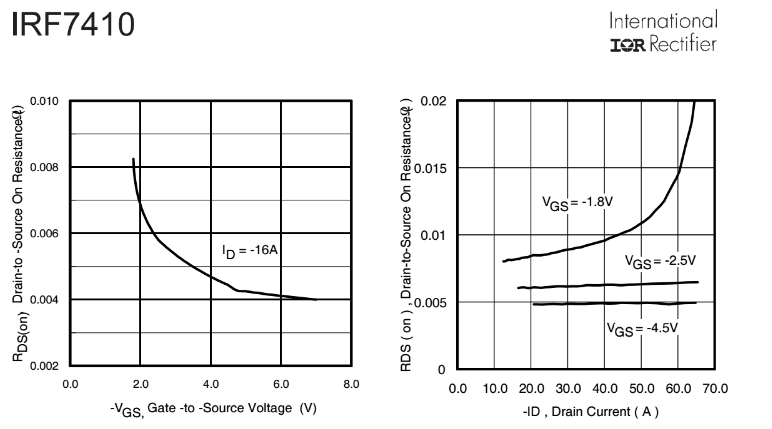

Wenn ich etwas empfehlen darf: ich habe schon oft so gemacht:
IRF9310. Kostet etwa 1 €. Das ist zwar P-MOSFET, deshalb mit "0"
einschalten. Auch bei 3,3 Volt VGS problemlos 10A und mehr. Sehr bequem
in SO-8.
Dazu zwei Widerstände: eins für Strombegrenzung zwischen Gate und Pin
von ATmega, so etwa 150 Ohm für 3,3 Volt (aber dadurch etwas langsam
geschaltet! Wenn es zu langsam wird, braucht man Treiber! ). Und eins
zwischen Gate und Source (so etwa 10 k plus minus) verhindert
Einschalten, wenn ATmega noch in Reset bleibt.

Wie kommst du auf das dünne Brett, daß dieser MOSFET für 3.3V geeignet
wäre ?
Im ganzen Datenblatt steht bloss was von 4.5V LogicLevel.
Unter 2.4V darf der schon vollkommen ausgeschaltet sein (UGSth).
Wenn dein Exemplar bei dir zufällig bei 3.3V UGS schon 10A schaltet ohne
daß der Widerstand des MOSFETs so hoch ist daß er durch Wärmeentwicklung
abraucht, dann muss das bei dem Exemplar das krautmaster kauft noch
lange nicht so sein, und woher weisst du schon, welches Exeamplar er
kauft ?

okay, das habe ich nicht beachtet. Wie sollte dann die Schaltung am
besten aussehen um es , ich sage mal, "korrekt" und effizient zu lösen?

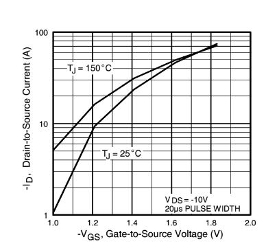

Hatte ich angeschaut keine Sorge. Wenn ich das das I zu Vgs anschaue
scheint er bei 3,3V etwa 10A zu machen was vermutlich ausreichen dürfte.
Ich nehme doch mal an dass das das richtige Diagramm ist oder?

Wie würdet ihr die Verdrahtung Arduino -> WS2812B Stripe (abschaltbar
über Mosfet, Transistor oä) vornehmen?
Der Arduino soll auch quasi immer laufen und ab 3.3 V in einen "Idle"
Modus gehen, also die Stromzufuhr wie auch bei "Schwarz" des Stripes
kappen und dann auch selbst in den Sleep gehen. Da kommt man ziemlich
weit runter was den Verbrauch angeht. µA bis wenige mA.
Danke!

*Mosfet IRLB8721PbF*
https://abload.de/thumb/2016-07-2914_00_48-ir7iscp.jpg
müsste doch etwa mein Arbeitsbereich sein oder?
meine Komplette Schaltung mal in Fritzing
https://abload.de/img/2016-07-2914_20_36-w101src.jpg

hm, vielleicht kannst du mal einen Blick auf meinen eben geposteten
Aufbau werfen. Aktuell hängen alle Sensoren an der 3.3 V Regelung des
Arduinos. Ergo natürlich auch alle Ausgänge auf 3.3V wie Thomas richtig
eingewandt hat.
Lediglich meine WS2812B hängen wegen dem hohen Strom direkt am Akku
(Größe ist falsch angegeben, sind nachher etwa 20000mah).

von Bernd K. (bmk)
Endscheidend ist, ob der Hersteller den MOSFET für 3,3V (besser 3V)
spezifiziert hat. Das sieht dann etwa so aus:
http://www.ti.com/general/docs/lit/getliterature.tsp?genericPartNumber=csd17312q5&fileType=pdf
Und an der Kennlinie Rdson / Vgs sieht man auch, warum man den Typ
tunlichst nicht unter 3V Vgs betreiben sollte. Und schon gar nicht
in der Nähe von Vgs(th) die hier bei 1,1V liegt.
Das ganze Diagramm gibt den Linearbetrieb des MOSFETs an, du willst aber
schalten, daher das falsche Digagramm.
Es ist ein "typisches" Diagramm, die tatsächlich notwendigen
Gate-Spannungen um diese (z.B. 3V) Kurven zu erreichen können liegen
aber bei 2.25 bis 3.91V, und du weisst nicht, wo sie bei deinem Exemplar
liegen werden.

von Mathias K. (krautmaster)
okay, kam soweit an. Den NPN brauche ich um am Gate einen höheren Level
als rein über den µC zu haben - richtig? Also eine höhere absolute Vgs.
Würde das gehen:
https://www.fairchildsemi.com/products/discretes/fets/mosfets/FDS6375.html
oder
https://www.fairchildsemi.com/datasheets/ND/NDB6020P.pdf
oder
https://www.mikrocontroller.net/part/IRF7410
letzteres müsste ja schon fast ideal mit den 3.3 V des µC schaltbar sein
9mOhm und 13.6A bei Vgs -2.5V. Ganz ohne zusätzlichen Transistor.
Edit:
ich glaub es dämmert. V++ hängt an der Source als wären bei 3.3V vom UC
und max 4.2V vom Akku immer noch "nur" -0.9 Vgs, und da sperrt das
Mosfet nich  richtig?
Deswegen muss ich das 3.3V Signal auf möglichst = 4.2V pushen um Vgs
nahe 0 zu erreichen wenn der Ausgang = 1 ist.
ergo so:
http://www.gammon.com.au/images/Arduino/MOSFET_high_side_driver.png
und R2 zieht mir Vgs gegen 0 und damit das P Mosfet in den Sperrstatus
Edit2: argh so ganz steig ich noch nicht durch. Bei dem NPN Driver
Modell ziehe ich ja mit dem Durchschalten des NPN das Gate gegen GND /
Masse ergo is dann Vgs Maximal => beim IRF7410 wäre RDS dann quasi = und
damit das P-Mosfet durchgeschalten.
Sperrt der NPN dann zieht der R2 im Bild das Gate gegen VCC damit ddas
Mosfet komplett dicht macht.
Ohne NPN würde es auch nicht beim genannten Logik P-Mosfet gehen oder?
von Axel S. (a-za-z0-9)
Genau.
> ergo so:
Ja. Außer daß der extra Transistor die Logik umkehrt. Ein H vom µC
steuert Q1 auf und der steuert dann wiederum den MOSFET Q2 auf.
Wenn der µC ein L ausgibt, sperrt Q1 und R2 zieht das Gate des MOSFET
hoch damit der sperrt.
Der extra Pegelwandler ist immer dann nötig, wenn die Spannung am Source
des p-MOSFETs höher sein kann als die Versorgungsspannung des
schaltenden µC. Denn dann reicht der H-Pegel u.U. nicht aus, um den
MOSFET sicher zu sperren.
Die Logic-Level Eigenschaft des MOSFET wird nur am unteren Ende der
Akkuspannung gebraucht. Denn mehr als die Akkuspannung steht ja nicht
als Gatespannung zur Verfügung.
also Mädelz, Jungs, danke euch allen für den Support. Schaltung scheint
soweit erstmal 1a zu tun.
Der Verbrauch sinkt bei Ausgang = 0 im Test mit 64 NeoPixel von 45mA
(bei allen Pixel = schwarz) auf 3mA, wobei die vermutlich quasi
ausschließlich auf die Kappe des Arduino + dessen Peripherie gehen (er
wechselt schon jeweils 250ms in deep sleep, sollte den recht kleinen
Wert von 3mA erklären).
64 neoPixel kommen also etwa auf einen Standby Verbrauch von ~42mA was
auch auf meine erste Messung von etwa 250mA für alle 6x64 Pixel im
Standby passt. 3mA statt 250mA + sollte meine Laufzeit mit dem 20-26k mA
Akku deutlich verbessern.
Also, nochmal Danke und schöne restliche Woche!
