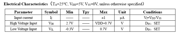

Wolfgang schrieb: > Der minimale H-Pegel am Dateneingang beträgt laut Datenblatt 2.7V und > man kann sie ohne irgendwelche Tricksereien mit 3.3V-Logik ansteuern. Ja, nur leider sind viele Lichterketten noch mit der vorherigen Version des Chips bestückt. Wenn sich neben jedem LED Chip ein kleiner Kondensator befindet, hat man wahrscheinlich die alte Version. Mein Schaltungsvorschlag mit einem Transistor in Basis-Schaltung ist auf Seite 83: http://stefanfrings.de/mikrocontroller_buch/Einstieg%20in%20die%20Elektronik%20mit%20Mikrocontrollern%20-%20Band%202.pdf#page=83
Stefan ⛄ F. schrieb: > Wolfgang schrieb: >> Der minimale H-Pegel am Dateneingang beträgt laut Datenblatt 2.7V und >> man kann sie ohne irgendwelche Tricksereien mit 3.3V-Logik ansteuern. > > Ja, nur leider sind viele Lichterketten noch mit der vorherigen Version > des Chips bestückt. Wenn sich neben jedem LED Chip ein kleiner > Kondensator befindet, hat man wahrscheinlich die alte Version. > > Mein Schaltungsvorschlag mit einem Transistor in Basis-Schaltung ist auf > Seite 83: > http://stefanfrings.de/mikrocontroller_buch/Einstieg%20in%20die%20Elektronik%20mit%20Mikrocontrollern%20-%20Band%202.pdf#page=83 Ahh perfekt... Bin durch google schon auf die ESP Sachen von dir gestossen.. Haben mir sehr sehr sehr geholfen meine ESPs zu flashen... Dann wird das wohl auch zu 100% funktionieren, oder? Dann übernehme ich das mal einfach... 1zu 1
Wolfgang schrieb: > Der Thread ist acht Jahre alt. Inzwischen hat sich einiges geändert, > u.a. die WS2812B Revision. > Der minimale H-Pegel am Dateneingang beträgt laut Datenblatt 2.7V und > man kann sie ohne irgendwelche Tricksereien mit 3.3V-Logik ansteuern. > Erstmal gilt es also festzustellen, um welche Chip Revision es sich > handelt. Die alte.. ich habe vor Jahren davon tausende bei Alibaba gekauft.. jetzt ist es ja schon aliexpress.. da ich mit 3v3 probleme habe, und 5v nicht... wird es die alte version sein... und ich schmeisse die rund 15k LEDs ja nicht weg

dummschwaetzer schrieb: > Hast du da mal einen Link für das Datenblatt mit den 2,7V? Ist doch oben in einem Anhang! Beitrag "Re: WS2812B mit 3.3V ansteuern" Außerdem findet man es mit Google indem ganz dumm nach "ws2812 v5 datasheet" sucht. Gleich das erste Ergebnis. Man muss nur wissen, dass es die Version 5 ist.
#6904103
Danke, aber da ist immer noch 0,7*VCC als Schwellwert. Das kann mit 2,7V funktionieren, muß aber nicht!
#6904165
dummschwaetzer schrieb: > Danke, aber da ist immer noch 0,7*VCC als Schwellwert. Nein. > Das kann mit 2,7V funktionieren, muß aber nicht! Das muss!

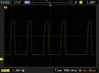

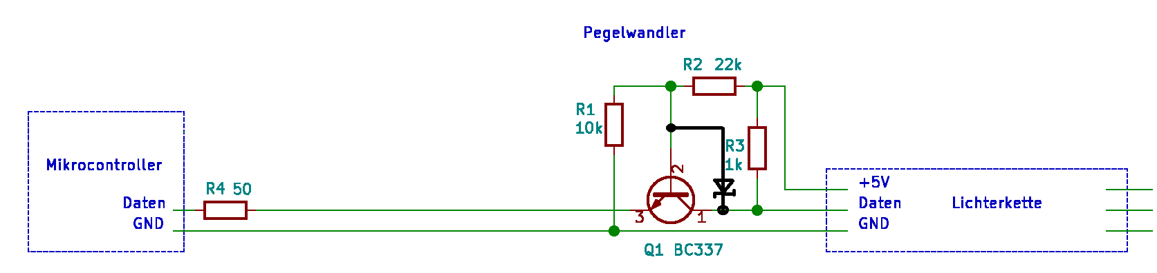

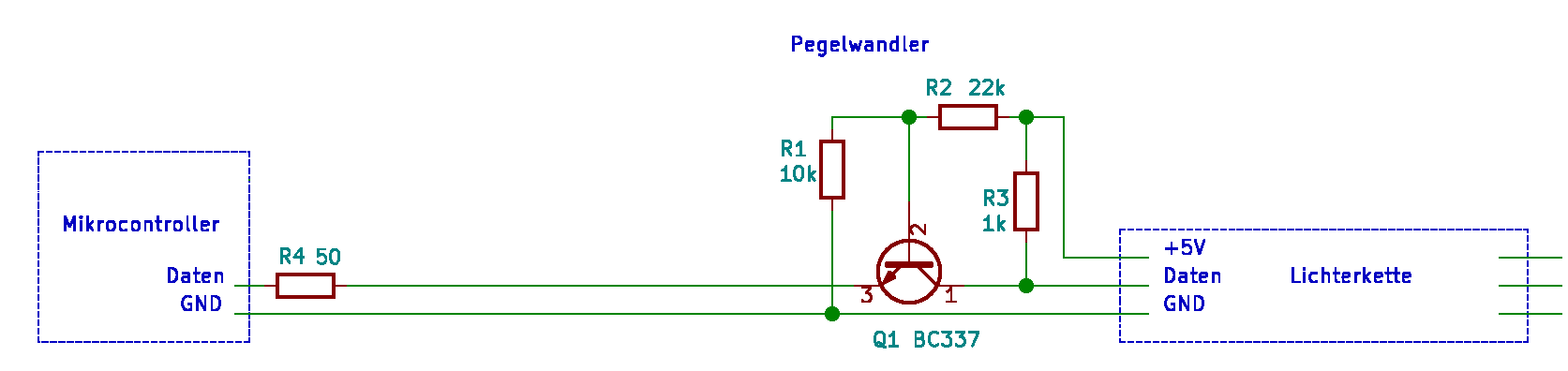

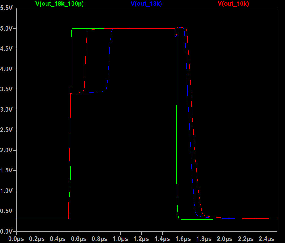

Update für die Transistorschaltung. Im Prinzip funktioniert die Zeichnung die ich weiter oben fotografiert habe. Allerdings hat mir das Ergebnis auf dem Ozilloskop nicht gefallen. Die angehängte Schaltung produziert erheblich bessere steigende Flanken. Falls jemand die Transistorschaltung nachbauen möchte, dann bitte nach diesem neuen Plan hier. Als Transistor eignet sich jeder kleine NPN, zum Beispiel auch der BC548. R4 soll Reflexionen in langen Leitungen reduzieren. Bei kurzen Leitungen kann er entfallen.
#6905022
Stefan ⛄ F. schrieb: > Falls jemand die Transistorschaltung nachbauen möchte, dann bitte nach > diesem neuen Plan hier. Da fehlt noch ein kleiner Kondensator von der Basis nach GND! Und statt 10kOhm besser 18kOhm.
#6905031
H. H. schrieb: > Und statt 10kOhm besser 18kOhm. Nee, ich habe das vorhin ausprobiert. Mit 10 kΩ sieht das Ausgangssignal perfekt aus, nämlich so:

Wenn ich die Spannung an der Basis wie von dir empfohlen weiter erhöhe bekomme ich am Ausgang so eine komische Treppe:

Das war auch das Problem meiner ursprünglichen Schaltung. Offenbar schaltet der Transistor nicht schnell genug ab. Wobei der Effekt beim BC337 etwas stärker ausgeprägt ist, als beim BC548. Die erste Stufe war zwar schon knapp über 3,5V aber so gefiel mir das trotzdem nicht. Ich denke den Kondensator kann man weg lassen weil schon auf der Lichterkette einer zwischen VCC und GND ist. Nur die neuen Lichterketten mit Version 5 haben (teilweise) keine Kondensatoren, aber die brauchen ja auch keinen Pegelwandler.

Stefan ⛄ F. schrieb: > Ich denke den Kondensator kann man weg lassen weil schon auf der > Lichterkette einer zwischen VCC und GND ist. Nein, du hast dessen Funktion wohl nicht verstanden. Da reichen so 100pF.
#6905089
H. H. schrieb: > Nein, du hast dessen Funktion wohl nicht verstanden. Da reichen so > 100pF. Kann gut sein. Erkläre mal.
#6905130

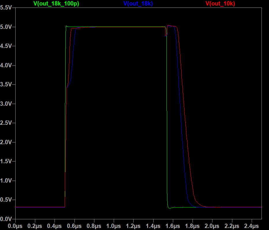

Stefan ⛄ F. schrieb: > Wenn ich die Spannung an der Basis wie von dir empfohlen weiter erhöhe > bekomme ich am Ausgang so eine komische Treppe: Wenn du die 100p einbaust, ist die Treppe weg und die Ausgangspulse werden etwa genauso lang, wie die Eingangspulse - da hat H.H. völlig Recht.
#6905136
Wolfgang schrieb: > Wenn du die 100p einbaust, ist die Treppe weg Ah gut zu wissen. Nun sind da aber doch schon eine Menge Bauteile zusammen gekommen. Da frage ich mich, ob diese handelsüblichen I²C Pegelwandler mit MOSFET nicht die bessere Wahl sind. Ich habe leider keinen, sonst hätte ich es ausprobiert.

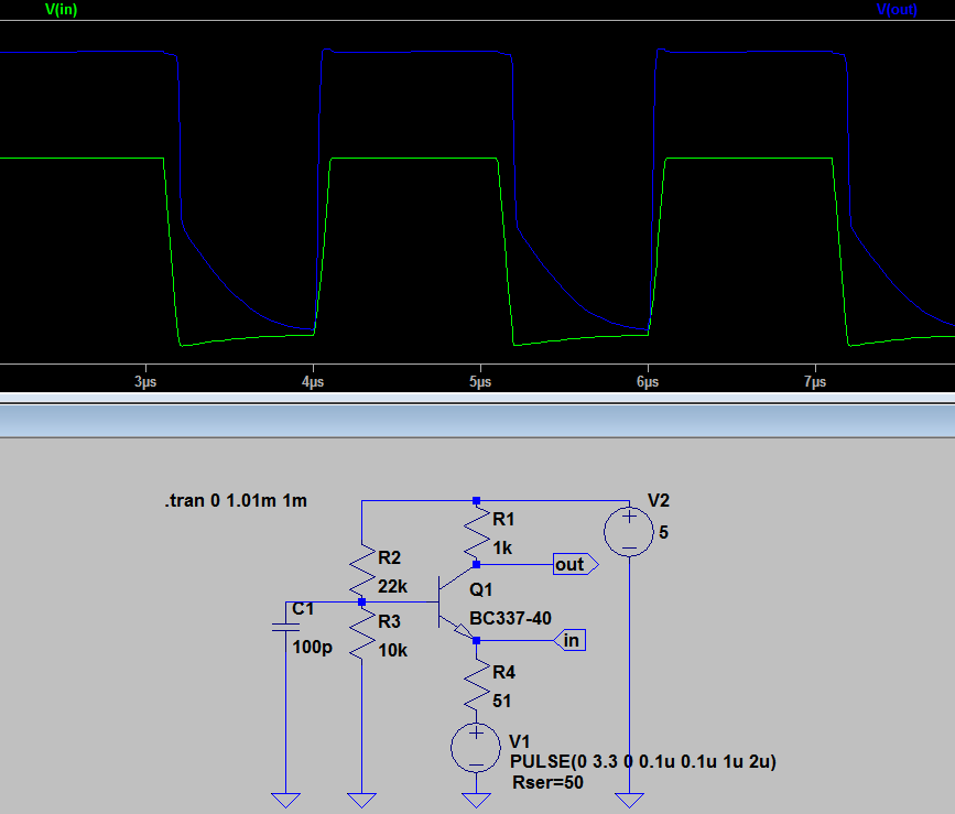

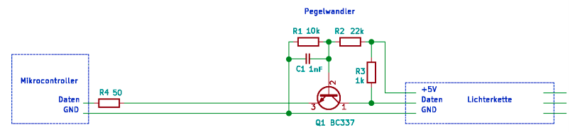

Nun mit Kondensator. Ist definitiv viel besser.

Stefan ⛄ F. schrieb: > Nun mit Kondensator. Ist definitiv viel besser. Bestimmt, aber die WS2812 haben ein ziemlich hartes Timing. Sicher, dass das mit einem BIP noch hinkommt? Es GIBT schnelle BIP, aber...

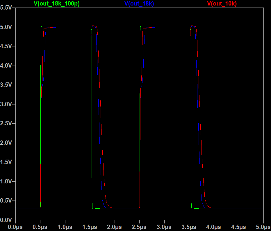

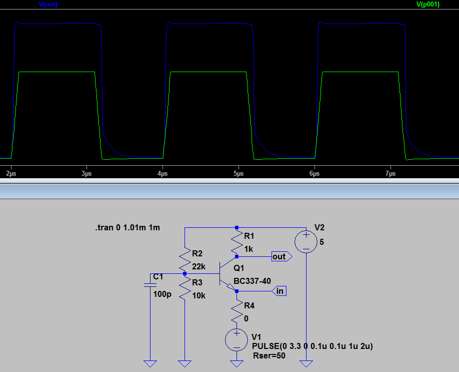

Wolfgang schrieb: > Pegelwandler_3V3-5V.png Die obige Simulation war mit dem anscheinen fehlerhaften LTSpice Modell vom BC547B gerechnet. s.a. Beitrag "Re: 3V3 to 5V LevelShifter" Mit dem BC847B entspricht das Signal eher dem Oszi-Bild von Stefan. Hier also noch mal beide Varianten direkt nebeneinander Stefan ⛄ F. schrieb: > Wenn ich die Spannung an der Basis wie von dir empfohlen weiter erhöhe > bekomme ich am Ausgang so eine komische Treppe:

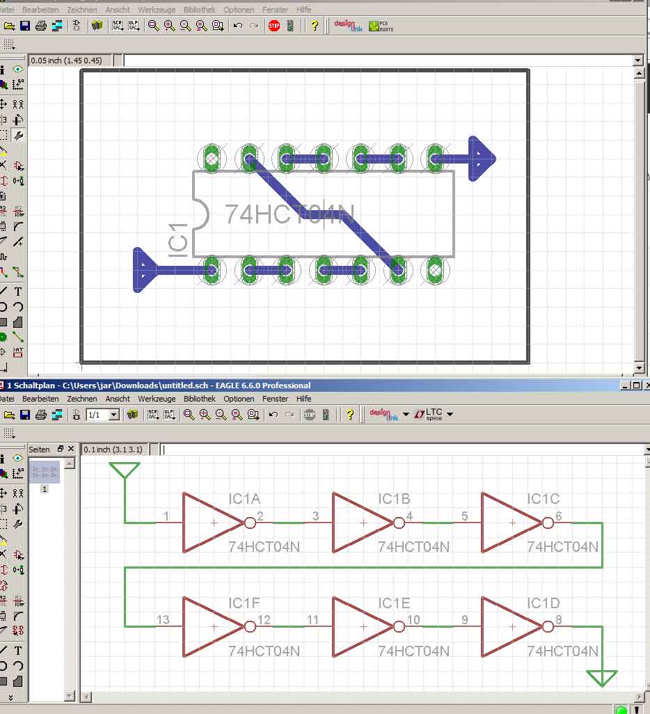

Oder man macht sich das ganz einfach.. siehe Bild
Logik Gatter sind für solche Geschichten immer die erste Wahl... 74LVC1G17 oder was ähnliches zählt dazu ;)...
Philipp K. schrieb: > Oder man macht sich das ganz einfach.. siehe Bild finde die Verdrahtung nun nicht einfach, warum nicht die Pins nutzen die eh beieinander liegen? Auf Lochraster einfach C 100nF an VCC Pin14 und nach VDD Pin7 nicht vergessen, sowie die Versorgungsspannung zu verdrahten viel Aufwand wenn ein Transistor TO92 FET und 2 R0204/0207 reicht(en) oder ein NPN in Basisschaltng mit R&C
#6908384
Joachim B. schrieb: > finde die Verdrahtung nun nicht einfach, warum nicht die Pins nutzen die > eh beieinander liegen? Wozu überhaupt so viele Gatter? Nur um die zu beschäftigen? Eins reicht, um den Pegel anzupassen, wenn man in die Invertierung per SW wieder aufhebt - sonst zwei. Damit man sich um die anderen Gatter nicht kümmern muss, gibt es z.B. den 74HCT2G04
Hab jetzt nicht alles gelesen - bin aber mal über den da gestolpert: https://hackaday.com/2017/01/20/cheating-at-5v-ws2812-control-to-use-a-3-3v-data-line/ Verlierst eine WS2812 - is aber einfach und scheint zu funktionieren. Nur mal so als alternative Idee...
Wolfgang schrieb: > Wozu überhaupt so viele Gatter? fragte ich mich auch, das musste ich nur einmal bauen um den PI/0 Takt zur VIA65C22 dem PC1500 anzupassen als delay
Joachim B. schrieb: > finde die Verdrahtung nun nicht einfach, warum nicht die Pins nutzen die > eh beieinander liegen? das war nur ein Beispiel als Tipp.. das kann man halten wie ein Dachdecker. Ich hatte das nur mal auf nem WE mit Bauteilen aus der Kiste zusammen gestrickt und 1Layer geätzt.

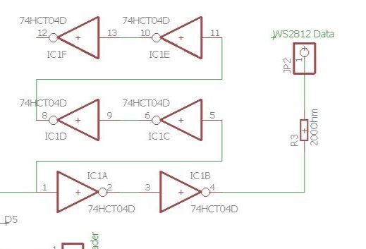

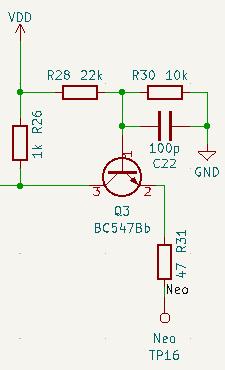

Jetzt muß ich mich doch mal hier dranhängen. Gerade bin ich auch dabei, eine WS2812 Kette mit 3,3V anzusteuern. Schaltung wie von Stefan am 11.12. gepostet, aber mit 100pF Kondensator und einem BC550C. Die Kurvenform sieht allerdings übel aus. Unschön ist auch der Basisoffset von ca. 0.6V. Kann das wirklich nur am Transistor liegen?
#7022796
Andreas B. schrieb: > BC550B.bmp Was meinst du, warum in den Hinweisen steht: "Wichtige Regeln - erst lesen, dann posten! ... Zeichnungen und Screenshots im PNG- oder GIF-Format hochladen"? > Schaltung wie von Stefan am 11.12. gepostet Einfach markieren und auf "Markierten Text zitieren" klicken. Das spart anderen Lesern viel Sucherei. Welche von den vieren meinst du?

Andreas B. schrieb: > Also dann im Anhang. Links geht es zum WS2812. Unten kommen das Signal > vom uC. grundlegende Schaltplanregeln verletzt wir sind doch in D und nicht in China! Wir lesen von links nach rechts und von oben nach unten! links rein rechts raus! Gab es Gründe alles umzustellen?
Joachim B. schrieb: > Gab es Gründe alles umzustellen? Das ist der Teil eines Schaltplans.
OK, der 100p ist mir auch unklar! https://rn-wissen.de/wiki/index.php?title=Datei:Pegelwandler.png Andreas B. schrieb: > Die Kurvenform sieht allerdings übel aus. wundert mich nicht, ich würde den 100pF wenn überhaupt parallel zum R31 legen um den Impuls steiler zu machen oder weglassen. p-spice ist eine Simulation die auch mal irrt oder falsche Annahmen hat! Egal du kannst ja mit dem 100pF spielen, ja nein, größer kleiner, ganz weg. Andreas B. schrieb: > Unschön ist auch der > Basisoffset von ca. 0.6V. Spannungsteiler falsch dimensioniert oder total verschaltet! Ein Bipolarer Transistor sollte eine Uce in Sättigung von 0,1V haben. Deine 0,6V meinen was? Ube von 0,6V ist doch richtig und erwartet. Bist du sicher Basis Emitter Collector richtig identifiziert hast? Es scheint als wenn du als Bitverdreher so mit HW auf dem Kriegsfuss stehst wie ich mit SW.
Joachim B. schrieb: > wundert mich nicht, ich würde den 100pF wenn überhaupt parallel zum R31 > legen um den Impuls steiler zu machen oder weglassen. Ich bin halt nach den Aussagen in diesem Thread gegangen. Joachim B. schrieb: > Ube von 0,6V ist doch richtig und erwartet. In der Basisschaltung geht es doch eher um Uec. > Deine 0,6V meinen was? Eben Uec. Die Grundlinie liegt bei 0.6V. Joachim B. schrieb: > Bist du sicher Basis Emitter Collector richtig identifiziert hast? Da bin ich sicher. Extra nochmal ins DB geschaut ob der auch wirklich die EBC Anordnung hat. Ich glaube, ich werde das jetzt doch erst mal auf ein Steckbrett aufbauen und mal etwas mit den Werten spielen. Ich hätte jetzt nicht gedacht, daß so eine simple Schaltung diese Probleme macht.
Andreas B. schrieb: > Da bin ich sicher. Extra nochmal ins DB geschaut ob der auch wirklich > die EBC Anordnung hat. ähm Botton view oder Top view, auch da hat mich ein falsch bedrucktes DB schon mal 20 HV Transistoren gekostet. Man glaub kaum das solche Fehler möglich sind. Man zweifelt eher an sich selbst! https://www.ebay.de/itm/383724284871 oder selber bauen für Oszi mit Klingeltrafo Beitrag "Halbleitertester Komponententester" http://www.afug-info.de/Schaltungen-Eigenbau/Komponententester/img/Komponententester-Schaltplan.jpg http://www.afug-info.de/Schaltungen-Eigenbau/Komponententester/
Joachim B. schrieb: > ähm Botton view oder Top view, Die EBC Anordnung ist immer bottom View. Aber sicherheitshalber habe ich es nochmal mit dem Multimeter gestestet. Beta ist >400.
#7023129
Die 0,6V vom LOW Pegel sind mit dieser Schaltung unvermeidbar. Die Flanken der Pegelwechsel scheinen mir nicht optimal zu sein. Ich würde gerne mal mehr Details auf der X-Achse sehen (z.B. 200ns statt 500ns pro Kästchen). Hast du den 47Ω Widerstand am Falschen Ende der Leitung platziert? Er gehört an den Ausgang des ESP, dann kommt die lange Leitung, und dann der Pegelwandler. Wenn du keine lange Leitung hast, brauchst du den Widerstand auch nicht (und seine negativen Seiteneffekte).

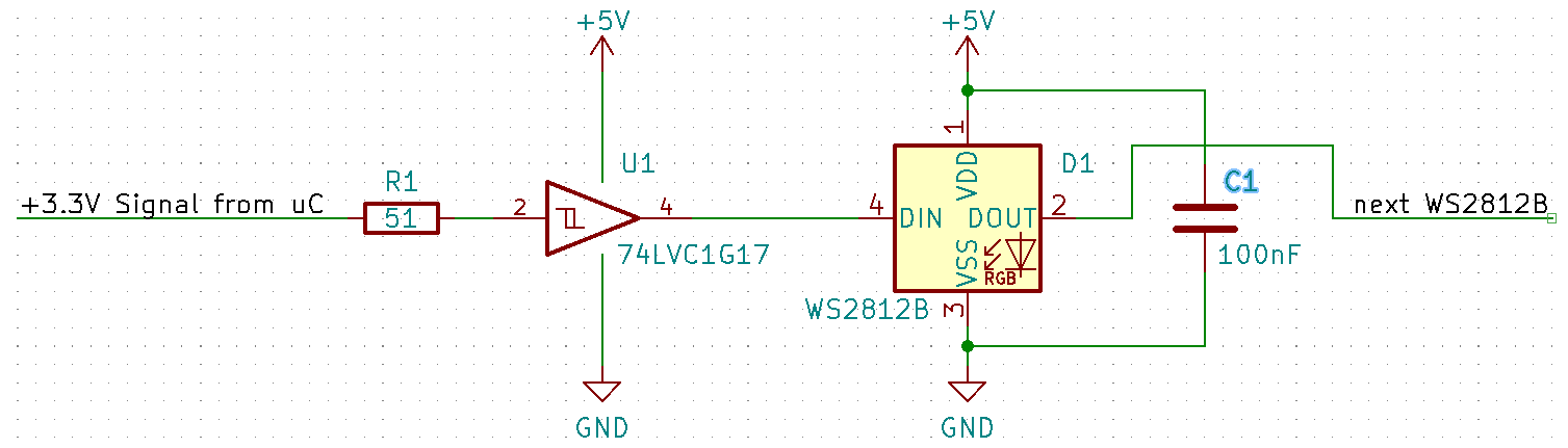

Nachtrag: Die 74LVC1G17 sind mittlerweile da und eingesetzt. Resultat: Kein Vergleich zu diesem Transistorgemurkse. Die Anstiegsrate ist auf jeden Fall kleiner als die des uCs. Stefan ⛄ F. schrieb: > Für diesen Anwendungsfall > ist und bleibt es eine Notlösung. So groß kann die Not gar nicht sein. ;-)

Danke für die super schnelle Antwort. Gibt es zu dieser Schaltung eine saubere Schematic, oder habe ich diese übersehen?
#7257473
D. Z. schrieb: > Gibt es zu dieser Schaltung eine saubere Schematic Häää? Der Chip hat vier Pins. Zwei für die Stromversorgung, ein Eingang und ein Ausgang. Was willst du da mit einem Schaltplan? Lies dir lieber Kapitel 9.4 durch, um über gravierendere Fallstricke bei diesen Lichterketten nachzudenken http://stefanfrings.de/mikrocontroller_buch/Einstieg%20in%20die%20Elektronik%20mit%20Mikrocontrollern%20-%20Band%202.pdf Darin ist auch dein gewünschter Schaltplan.
#7257487
D. Z. schrieb: > Danke für die super schnelle Antwort. Gibt es zu dieser Schaltung eine > saubere Schematic, oder habe ich diese übersehen? Falls du einen Schaltplan suchst, denk selber einfach 10s drüber nach. Und vergiss den Abblockkondensator nahe an den Versorgungspins nicht.
Da ich nur 5 dieser LEDs als optischen Feedback für meine Schaltung brauche, sollten die üblichen Fallstricke keine rolle spielen. Die Distanz zwischen uC und der ersten LED ist ca 10cm und von der 2 bis zur 5 sind es jeweils 6cm, was also bei 34cm gesamt Länge auch kein Thema sein sollte.
Hab gerade per Zufall diese Schematic gefunden. Was mich nur wundert, dass Pin 1 und 3 nicht beschriftet sind. Edit: Sollte eigentlich nur ein Bild sein und nicht 2 mal das gleiche.
Wozu soll R1 da sein?

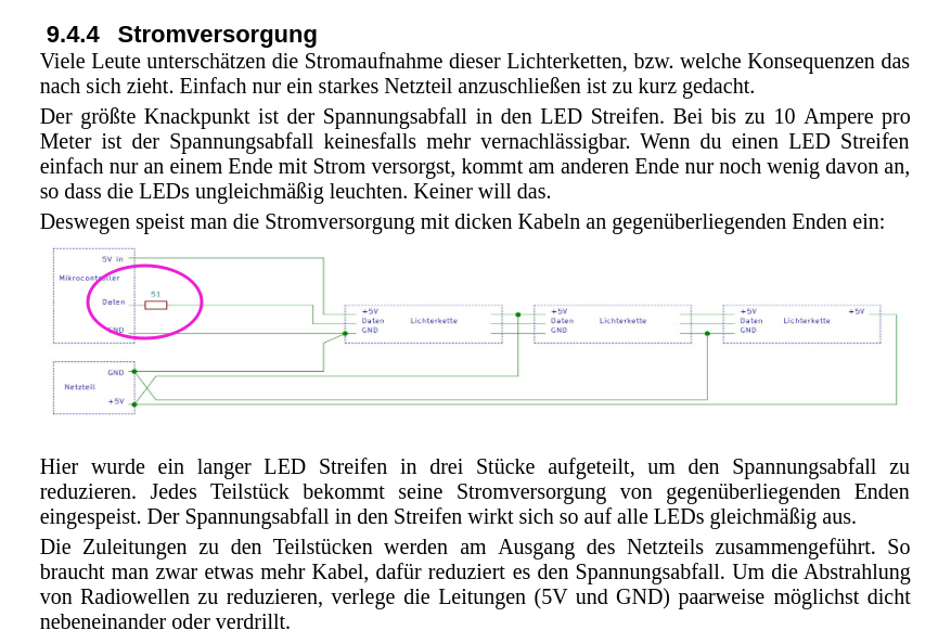

Andreas B. schrieb: > Wozu soll R1 da sein? Stefan F. hat dies auch so. (Siehe sein Link) Wolfgang schrieb: > Warum sollte Pin 1 beschriftet sein. Je nach Bauform gibt es Pin 1 bis 4 bis zu Pin 1 bis 6. Und bei der 4 Pin Variante ist eigentlich Pin 1 der Data Input und nicht Pin 2, wie in dieser Zeichnung, deswegen wa ich auch wegen der Beschriftung verwundert.
#7258041
D. Z. schrieb: > Was mich nur wundert, dass Pin 1 und 3 nicht beschriftet sind. D. Z. schrieb: > Je nach Bauform gibt es Pin 1 bis 4 bis zu Pin 1 bis 6. Eben Da hat entweder jemand den "Invoke"-Befehl nicht gefunden oder keine Lib mit dem richtige Bauteil gehabt nicht gewusst, wie man den Bibliothekseditor bedient.
#7258050

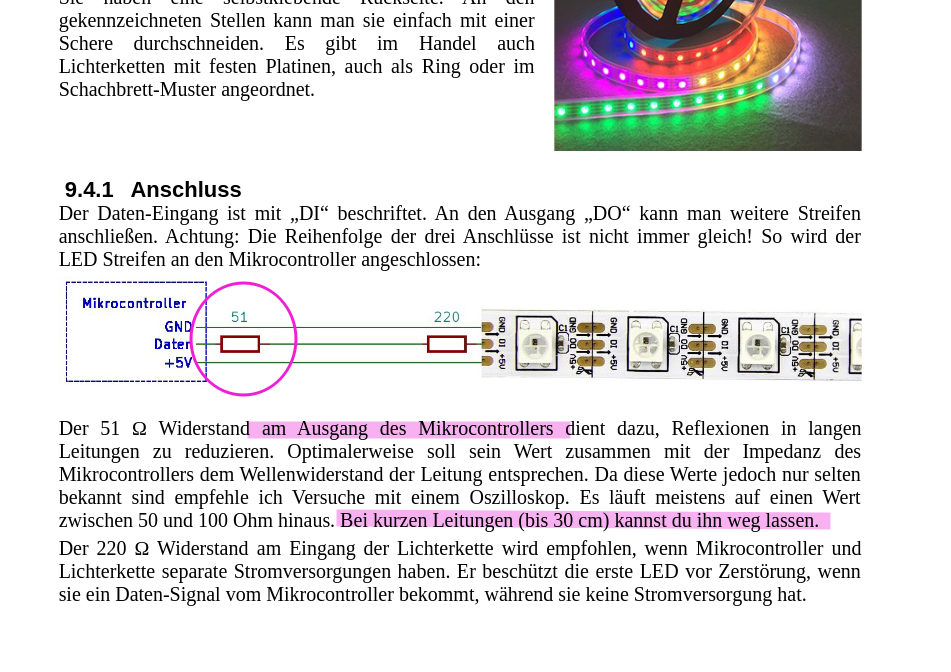

D. Z. schrieb: >> Wozu soll R1 da sein? > Stefan F. hat dies auch so. (Siehe sein Link) Der gehört allerdings an das andere Ende der langen Leitung. Wenn sie kurz ist, ist er unnötig.
Stefan F. schrieb: > Der gehört allerdings an das andere Ende der langen Leitung. Wenn sie > kurz ist, ist er unnötig. Dann wäre es gut deine PDF um dies zu erweitern, denn da ist es auch genau so abgebildet. Bei ca 10cm zur ersten LED und 34cm Gesamtlänge wird er bei mir auch überflüssig sein. Richtig?
#7258292
>> Der (51Ω Widerstand) gehört allerdings an das andere Ende der >> langen Leitung. Wenn sie kurz ist, ist er unnötig. D. Z. schrieb: > Dann wäre es gut deine PDF um dies zu erweitern, denn da ist es auch > genau so abgebildet. Ist es so in Ordnung? > Bei ca 10cm zur ersten LED und 34cm Gesamtlänge wird er bei > mir auch überflüssig sein. Richtig? Ja
Passt.
#7258334
Falk B. schrieb: > Passt. Ich habe gar nichts geändert.
