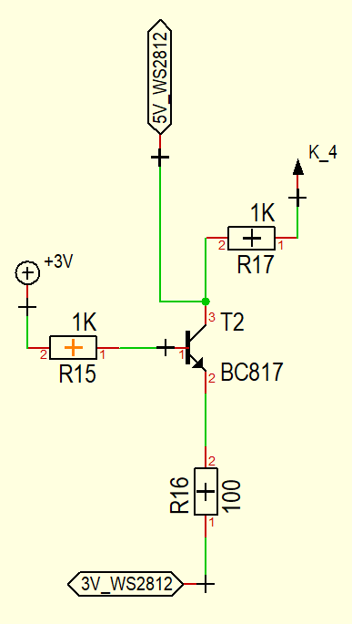

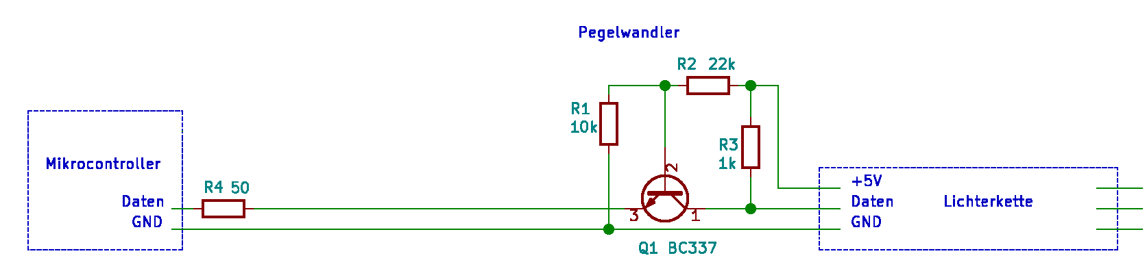

Hallo, ich benötige einen LevelShifter von 3V3 auf 5V für WS2812b LEDs an einem ESP8266 Modul. Anbei eine Schaltung... passt das so?

Angelique schrieb: > passt das so? Nein. Selbst wenndeine Schaltung richtig wäre, schaltet sie nur zwischen 4.3 und 1V. Emitterfolger sind doof, ausser bei MOSFET-Treibern. Diese hier schaltet zwischen 5V und 0.4V. Einfach unfallfrei abschreiben. https://electronics.stackexchange.com/questions/127606/simplest-uni-directional-level-shifter-3-3v-5v Man konnte übrigens auch moderne WS2812B-V5 nehmen mit TTL Eingang die direkt von 3.3V ansteuerbar sind (es reicht der erste Chip on der Kette), oder einen mit 5V versorgten HCT-Chip wie M74VHC1GT50DTT1G der den Pegel wandelt.
#6903418

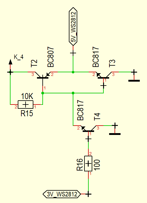

Michael M. schrieb: > So, jetzt stimmt's wieder. T4 wird heftig in Sättigung getrieben, so dass er nur sehr träge abschaltet. Bedenke dass die Signal-Frequenz knapp unter 1MHz liegt. Besser ist eine Basis-Schaltung. MaWin schrieb: > Man konnte übrigens auch moderne WS2812B-V5 nehmen mit TTL Eingang die > direkt von 3.3V ansteuerbar sind (es reicht der erste Chip on der > Kette), oder einen mit 5V versorgten HCT-Chip wie M74VHC1GT50DTT1G der > den Pegel wandelt. Ja, könnte man.. Aber wenn man noch 15.000 stk der älteren Revision auf ner Rolle hat (die haben die ja mittlerweile angepasst, aber die älteren, wollen noch nen 5V Pegel)

Michael M. schrieb: > So, jetzt stimmt's wieder. 100 Ohm sind arg wenig. H. H. schrieb: > 100 Ohm sind arg wenig. Stimmt. Da sollte eigentlich ein Spannungsteiler aus 2x 470R davor, dann klappt's auch mit der hohen Frequenz. Stefan ⛄ F. schrieb: > Besser ist eine Basis-Schaltung. Ja. Stefan ⛄ F. schrieb: > Falk B. schrieb: >> Siehe Pegelwandler bzw. für diesen speziellen Fall. >> Beitrag "Re: WS2812B mit 3.3V ansteuern" > > Ich habe das inzwischen in mein PDF aufgenommen. Wird ja öfters gefragt. > > http://stefanfrings.de/mikrocontroller_buch/Einstieg%20in%20die%20Elektronik%20mit%20Mikrocontrollern%20-%20Band%202.pdf#page=83 Ahh perfekt... Bin durch google schon auf die ESP Sachen von dir gestossen.. Haben mir sehr sehr sehr geholfen meine ESPs zu flashen... Dann wird das wohl auch zu 100% funktionieren, oder? Dann übernehme ich das mal einfach... 1zu 1

Christina A. schrieb: > Passt das so? Ja, wobei der 100Ω Widerstand nur bei langen Leitungen etwas nützt und dann aber direkt am Ausgang des sendenden Mikrocontrollers sitzen muss, damit er seine Wirkung entfaltet. Mehr Details dazu: https://homepages.thm.de/~hg7313/lehre/avt/skript/avt_hightechspeed_bg_kap2.pdf > Werte laut DB sind die selben, nur anderes Gehäuse. Ist egal, jeder normale kleine NPN geht.
#6903654
Falk B. schrieb: > Kann man machen. R16 ist überflüssig. R16 mit 100R (bei R17 = 1k) könnte sogar kontarproduktiv sein, verheizt er doch 450mV. Mit Uce(sat) = 100mV bleiben für ein low 550 mV. Für 74LS und auch 74HCT Eingänge mit Input LOW Voltage V(IL) >= 0.8V verschenkt man dann schon einiges an Störabstand.

R16, R17, T2 sagt mir, dass du den Pegelwandler wahrscheinlich am falschen Ende des Kabels platzieren willst. R16 muss am Eingang des Kabel sitzen, aber R17 und T2 müssen am Ausgang des Kabels sitzen, also nicht auf deiner Steuerplatine.

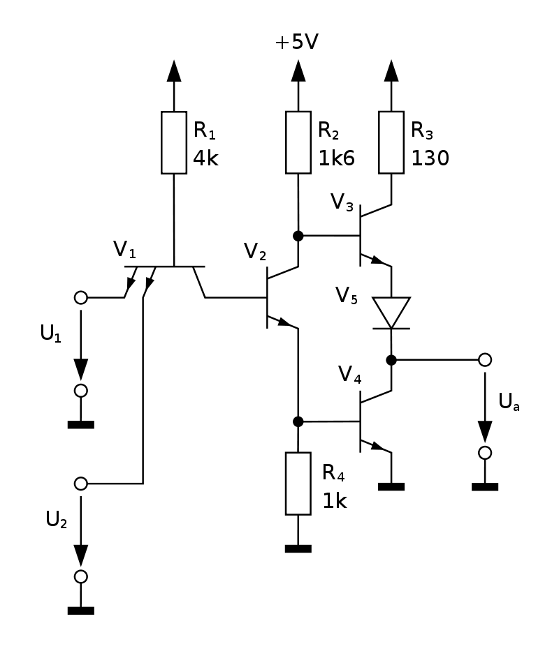

Hannes schrieb: > Die gewählte Schaltung hat deutliche Ähnlichkeit mir einem Eingang der > alten 74er Serie. Yepp Hannes schrieb: > TTL kommt ganz ohne die 100 Ohm am Emitter aus. Die Gatter sind ja auch nicht für die direkte Nutzung an langen Kabeln vorgesehen. Schraube mal einen alten PC auf und schau dir an, was da am Parallel-Port hängt. Es ist nicht der Pegelwandler, der den Widerstand braucht, sondern das Kabel. Wegen Reflexionen. Siehe https://www.mikrocontroller.net/articles/Wellenwiderstand#Serienterminierung Das rechte Foto zeigt eine Karte vom original IBM PC, da sind es laut Schaltplan 30 Ohm. 8 Stück befinden sich in dem gelben "IC", ein neunter ist direkt darunter als diskretes Bauteil (R1). Das sind die 8 Datenleitungen und das Strobe (Takt) Signal.
#6904085

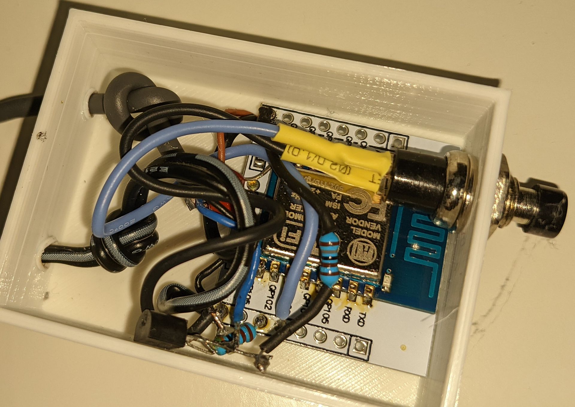

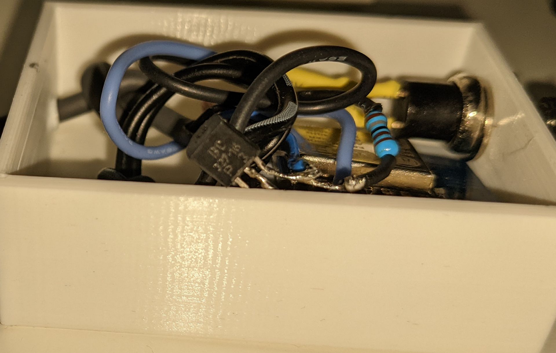

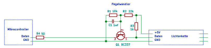

Update für die Transistorschaltung. Im Prinzip funktioniert die von mir zuvor empfohlene Transistorschaltung. Allerdings hat mir das Ergebnis auf dem Ozilloskop nicht gefallen. Die angehängte Schaltung produziert erheblich bessere steigende Flanken. Falls jemand die Transistorschaltung nachbauen möchte, dann bitte nach diesem neuen Plan hier. Als Transistor eignet sich jeder kleine NPN, zum Beispiel auch der BC548. R4 soll Reflexionen in langen Leitungen reduzieren. Bei kurzen Leitungen kann er entfallen. Wenn jetzt jemand sagt, dass man auch ein IC einsetzen kann: Sicher, kann man auch. Ich habe nichts dagegen.
#6905101

Ich hatte keine lange Leitung verwendet, aber die Schaltung mit 100 Ohm probiert. Dabei was der LOW Pegel bereits deutlich unter 1 Volt. Durch den Widerstand fließen etwa 5,2 mA. Macht bei 50 Ω also 260 mV "Verlust". Hannes schrieb: > Wo würdest Du die Grenze für 'lange Leitungen' ansetzen? Will sagen: Ab > welcher Länge wird das mit den Reflexionen so schlimm, dass diese > stören? Wenn es wirklich notwendig ist, signifikant längere Leitungen als 30 cm zu verwenden, dann würde ich über 2x RS485 Treiber gehen. Ich habe mal auf dem Bredboard mit den steinalten SN75176 rumgespielt. Die Übertragung funktionierte Point to Point auch mit quasi statischen Signalen ohne Protokollüberbau.

Du hast jetzt doch eine ganze Weile an der Schaltung rum optimiert, da fand ich es angebracht, auch mal ein paar Eckdaten dokumentiert zu sehen - falls mal jemand im Faden blättert. Dankeschön! (Nein - ich plane keine Lichterkette zu basteln. Dafür sind meine Kids schon zu groß.)
#6905164

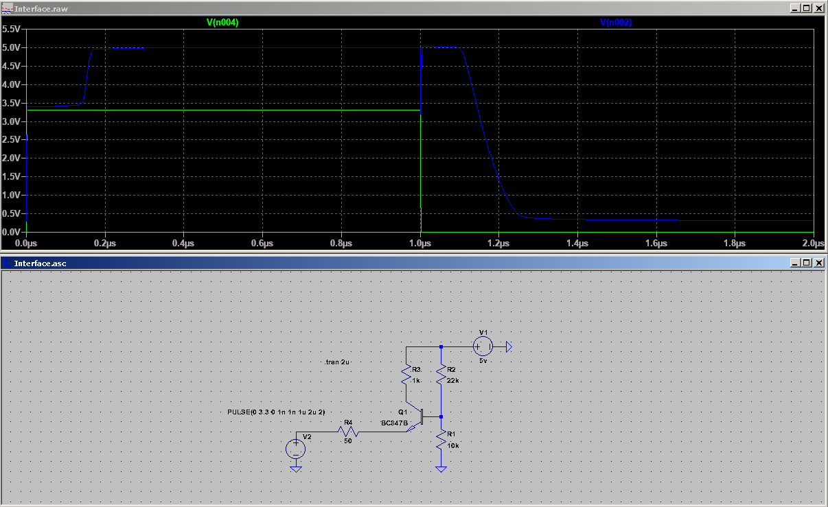

Hannes schrieb: > sind die LED-Steuer-Signale wirklich so schnell? Ungefähr 1 MHz. Ich habe die Simulation der Schaltung mal angehängt.

Wenn ich den BC337-40 nehme muss ich den Kondensator auf 1nF vergrößern. 100pF reichen nicht. Zumindest sagt das die Simulation.

Hannes schrieb: > Tip: Wenn Du bei der Pulse-Quelle für Tr und Tf nichts einträgst, > scheint es so, als würde sich LT-Spice da was ausdenken, was dann nicht > unbedingt passt. "LTspice automatically will use a default value for <trise> and <tfall> if these parameters are set to zero. Default value: 10% of Ton or 10% of Tperiod-Ton whatever is smaller. You must specify Trise and Tfall if you want a certain value."

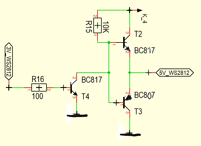

Aktueller Stand.

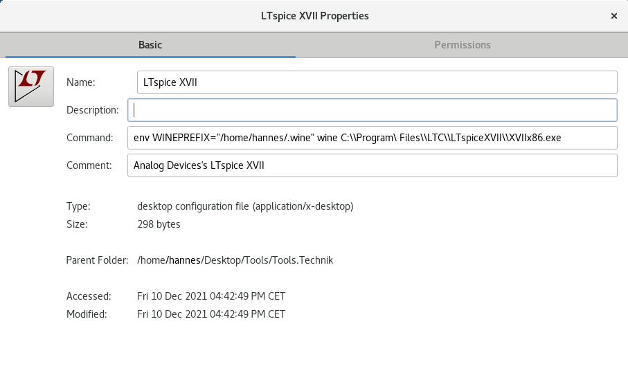

Hannes schrieb: > Benutze LTspice XVII unter Wine. Interessant, bei mir lief nicht einmal das Setup Programm unter Wine. Deswegen bin ich auf eine VirtualBox + Windows 7 ausgewichen.
