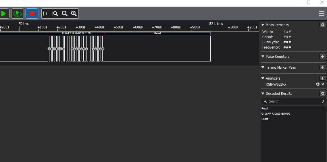

Ich möchte für mein Projekt ein paar WS2812B LEDs einsetzten jedoch gibt
es da ein paar Probleme bei der Pegelwandlung von 3,3V auf 5V. Mein
STM32 erzeugt mit Timer3 ein 800KHz PWM Signal welches ich dann später
via DMA rausschicke, damit das Timing möglichst genau eingehalten wird.
Da der STM32 mit 3,3V läuft und die LED mit 5,1V gespeist wird würde ein
3,3V Signal nicht sicher als "HIGH" erkannt werden(Offiziell vom
Datenblatt wären 3,57V bei 5,1V gefordert, mit 3,3V geht es manchmal und
manchmal nicht das ist mir zu unsicher) daher musste ein Pegelwandler
von 3,3V auf 5V her.

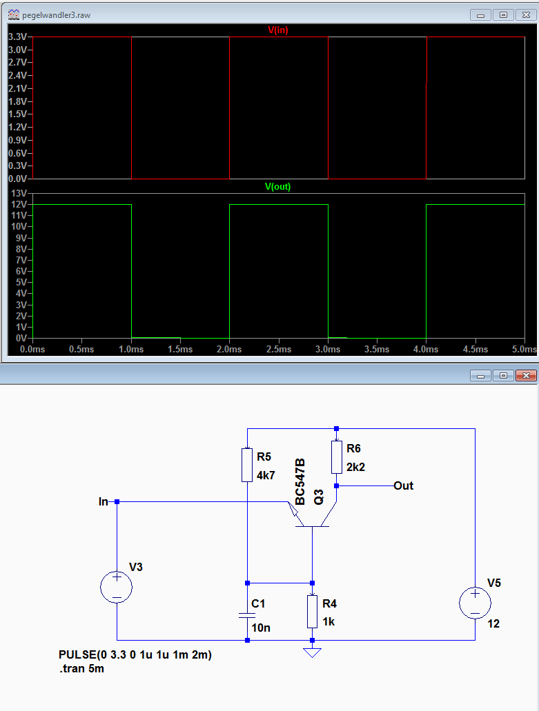

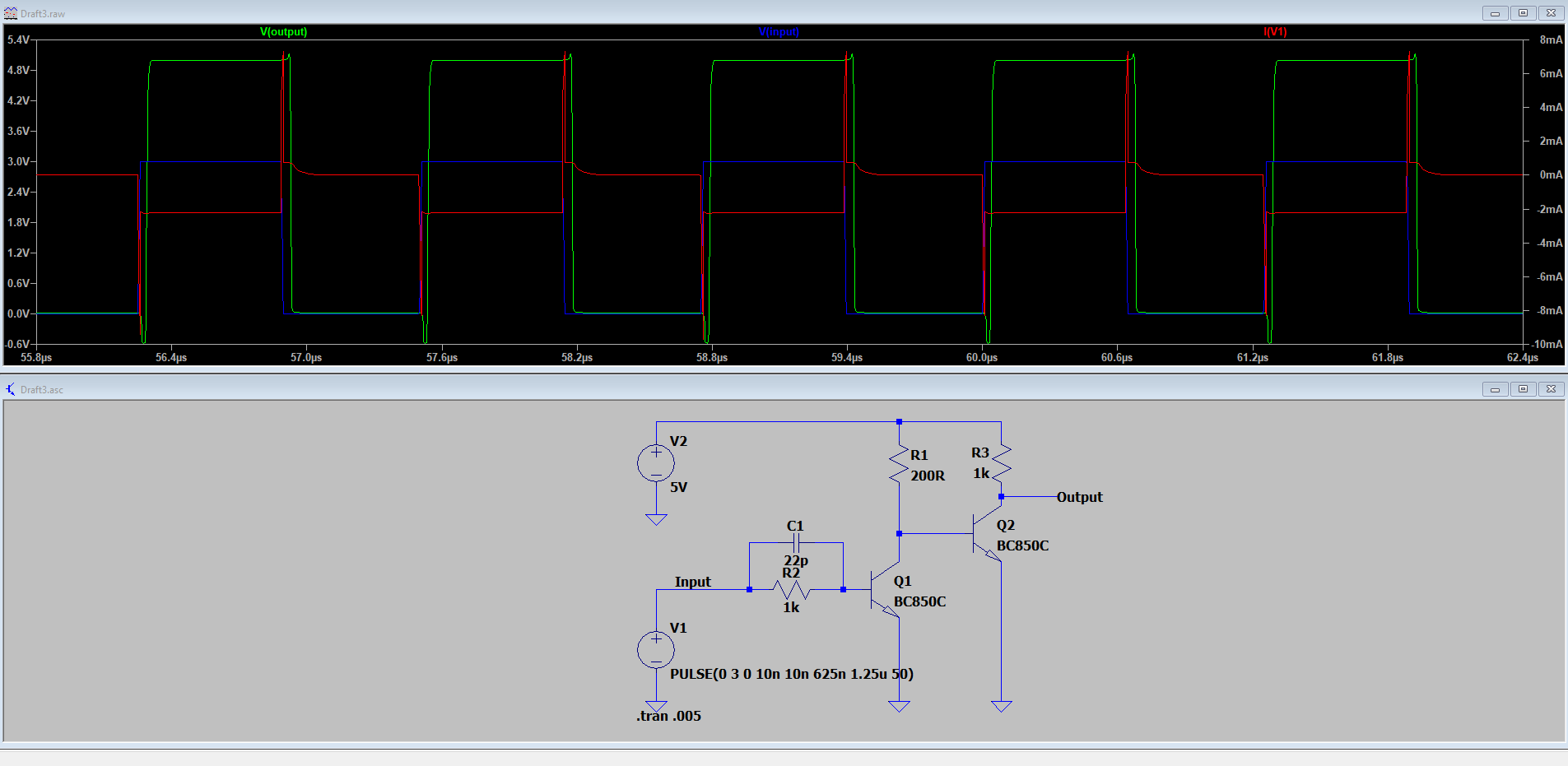

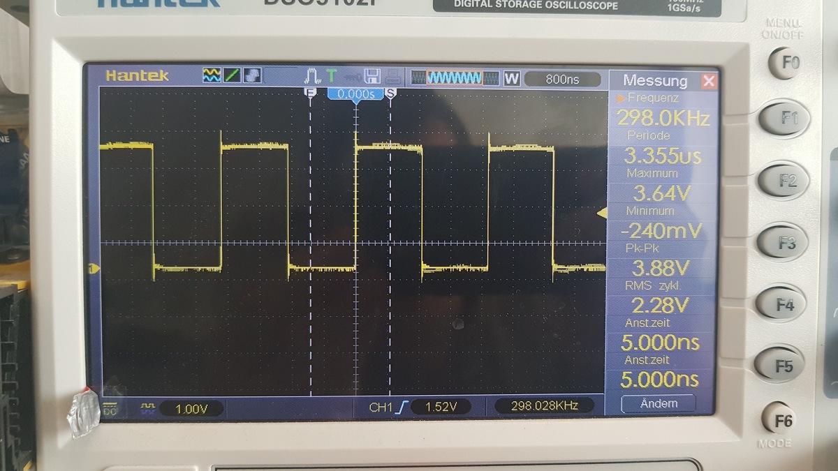

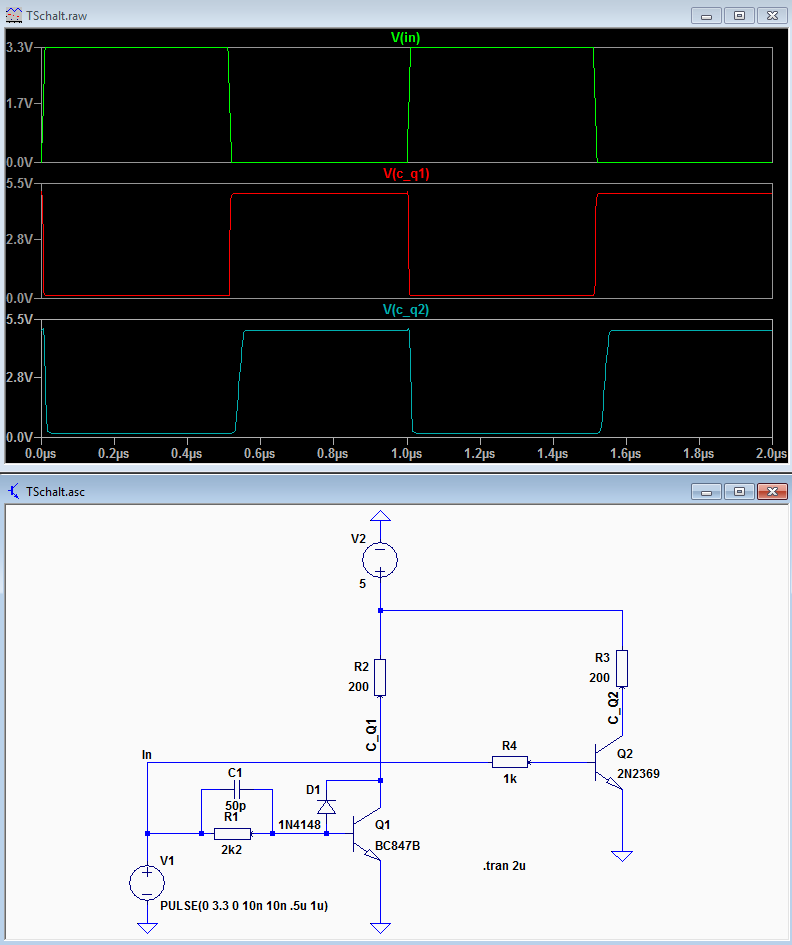

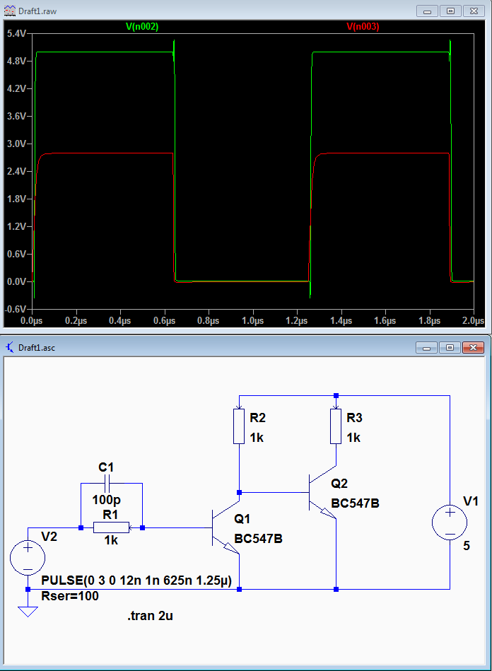

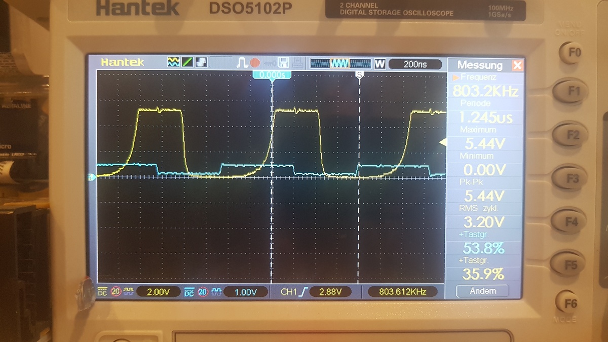

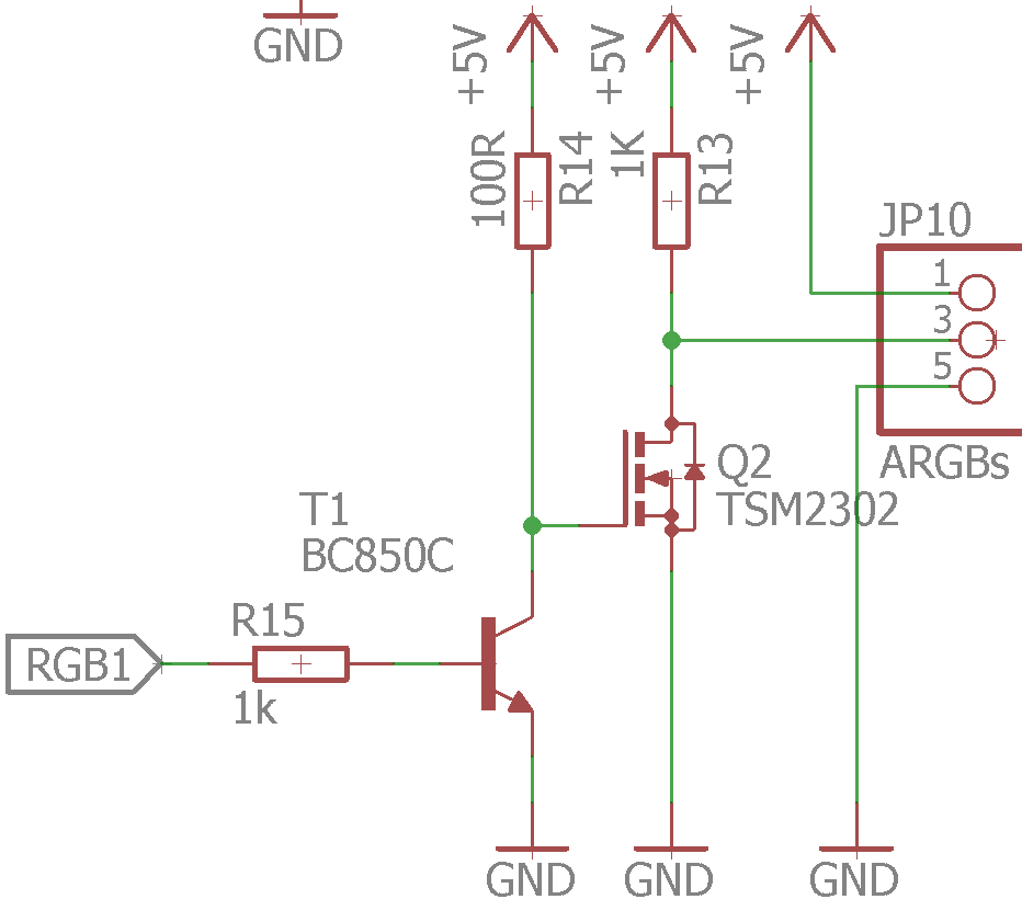

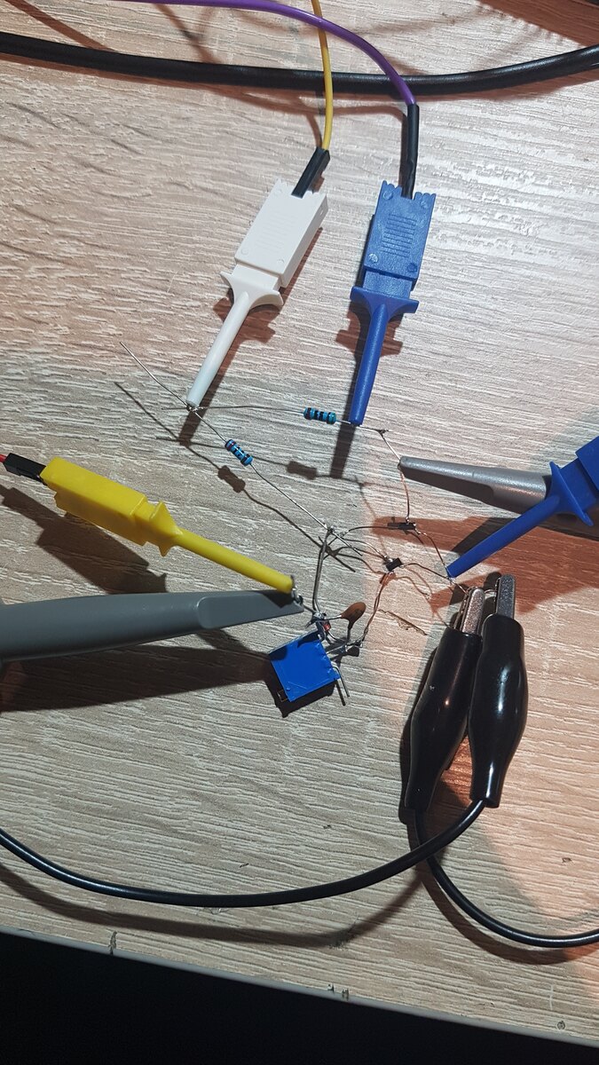

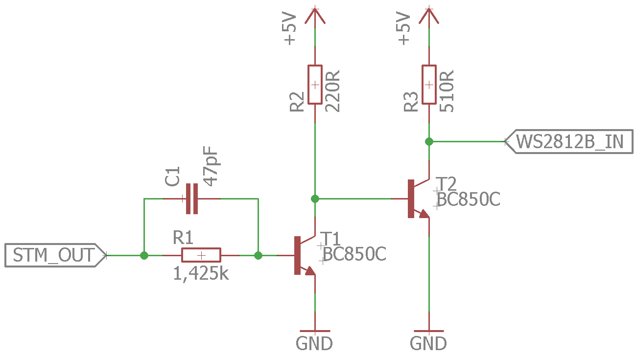

Daher habe ich ein Pegelwandler aus einem NPN Transistor(BC850) und
einem N-Kanal MOSFET(TSM2302) aufgebaut. Mit Hilfe von LTSpice habe ich
die Schaltung bei erstellen des Schaltplans simuliert bei 800KHz da war
zwar die Anstiegszeit vom FET nicht so steil aber sonst hat das so
funktioniert wie ich es mir vorgestellt habe. Nur in der Realität
funktioniert das ganz leider nicht so wirklich.

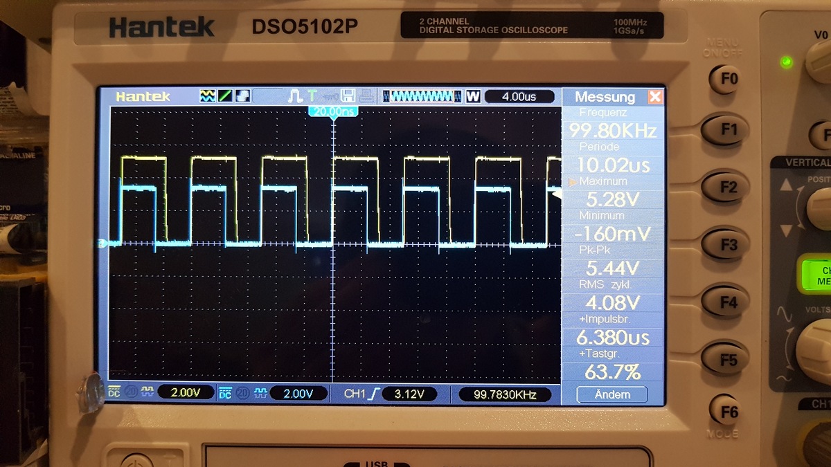

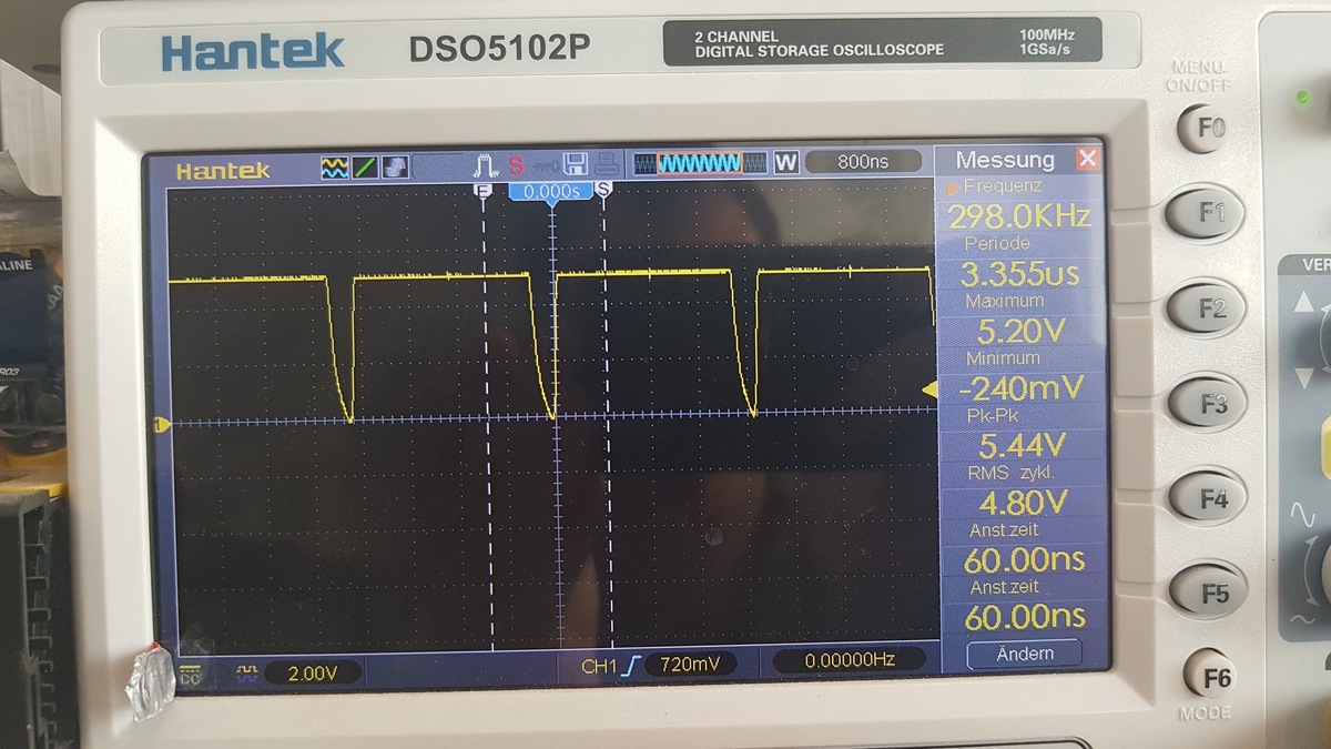

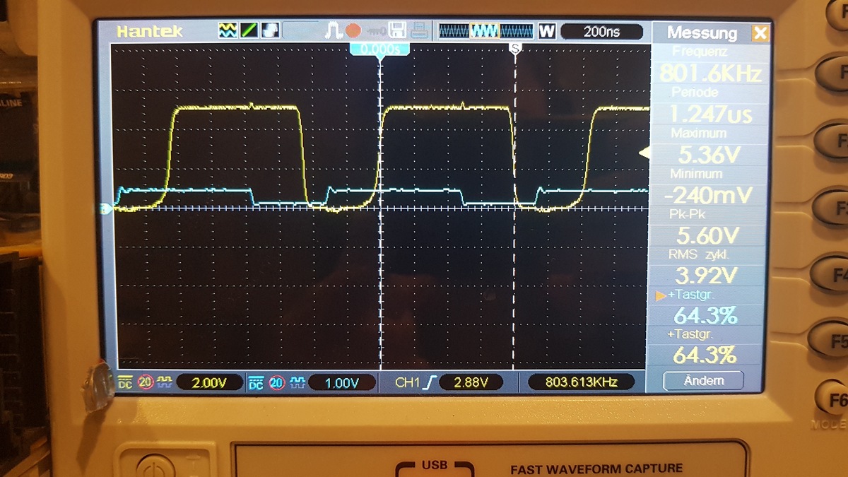

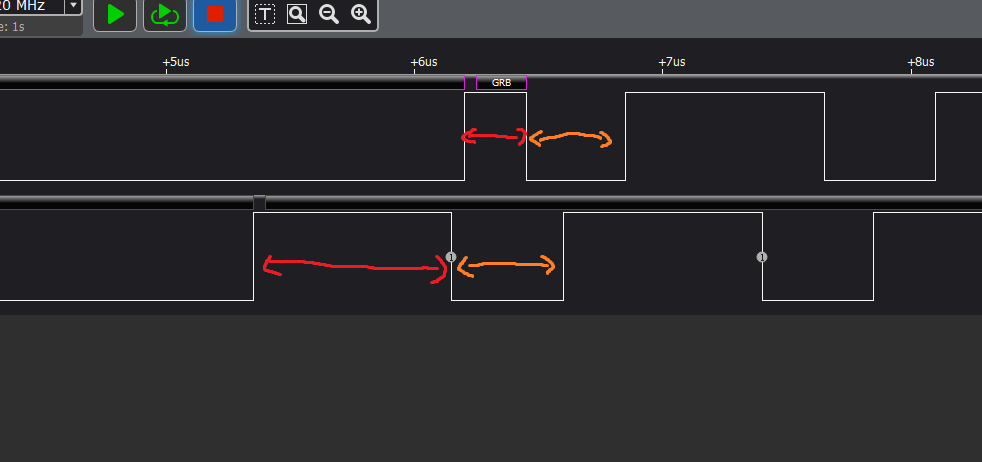

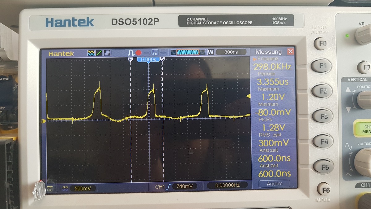

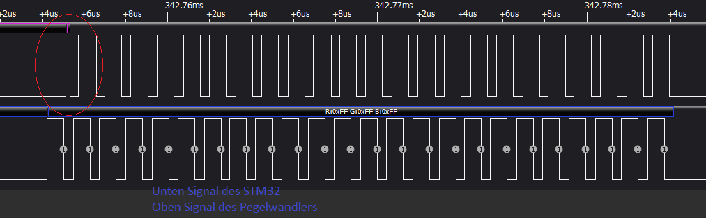

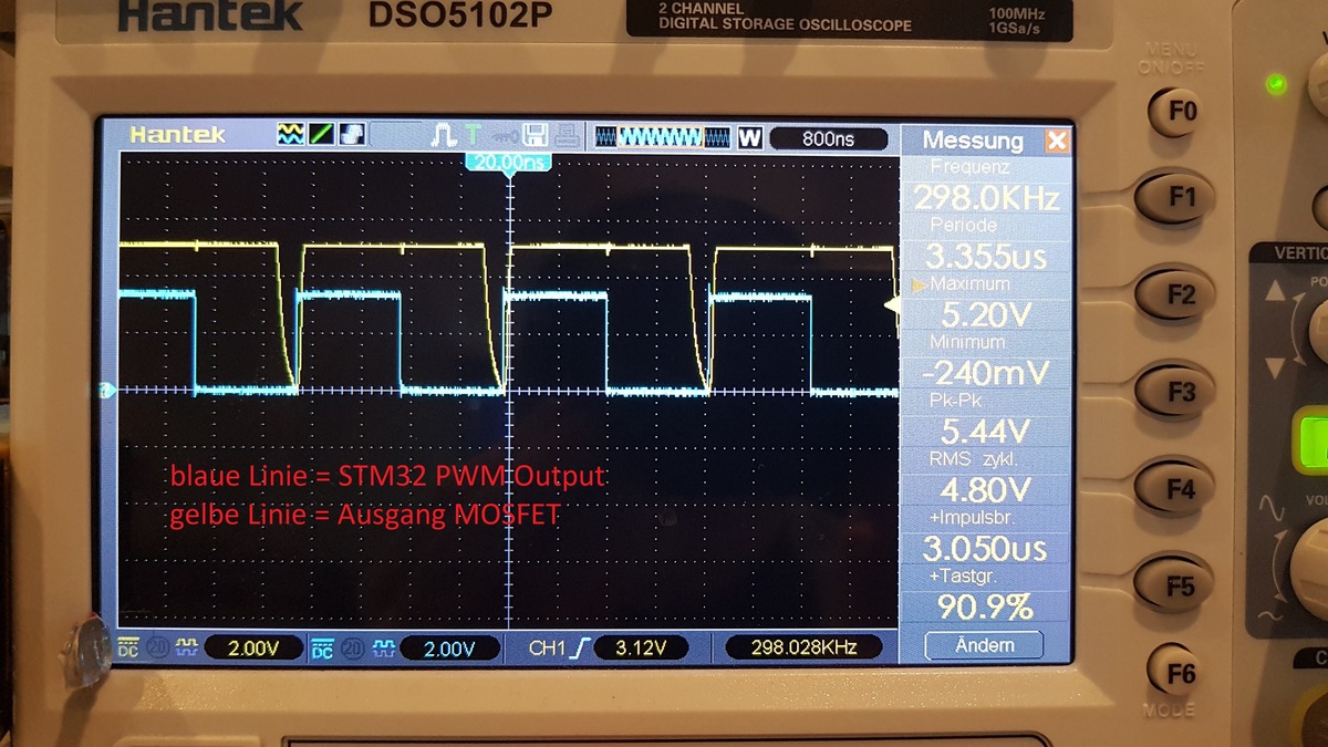

Bei einem PWM Signal von 300KHz und 50% Tastverhältnis liegt das
Tastverhältnis vom MOSFET also dem "WS2821B" Eingang schon bei 91%. Also
alles darüber bleibt das Signal konstant "HIGH". Die Schaltung hatte ich
schon bei einem Projekt einsetzt da lag die Frequenz maximal bei 100KHz.
Da hat alles ganz gut funktioniert.
Ich habe mal ein paar Bilder angehängt vom Schaltplan und Oszi und so.
Kann man das ganze noch irgendwie retten durch andere
Transistoren/FET/Widerstände oder klappt das bei 800KHz so wie das vor
hatte nicht?

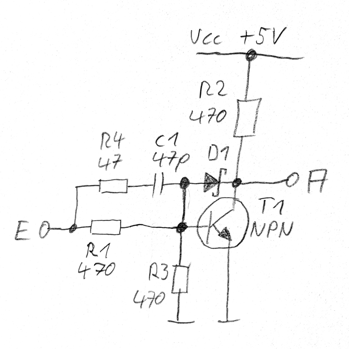

Invertier das PWM Signal und nutze den Kondensator als open collector.
Dann kannst du auf den FET verzichten.

Nur durch andere Bauelemente ist das nicht zu retten. Mindestens ein
weiterer Widerstand muss hinzukommen (nämlich von der Basis von Q1 nach
Masse). Und natürlich muss erheblich umdimensioniert werden.
Wie kommt man auf so eine Schaltung? 5 Bauelemente mit insgesamt 12
Lötstellen. Da wäre es ja in fast jeder Hinsicht noch billiger gewesen,
einfach einen Tiny10 oder sowas zu verwenden. 1 Bauelement mit sechs
Lötstellen.

von Felix N. (felix_n888)
Das Invertieren sollte kein Problem sein, so wie ich das im Datenblatt
des STM32 verstehe gibt es dafür PWM Mode 1 bzw. Mode 2, sonst kann ich
das auch über den Dutycycle machen.
Mit "Kondensator" meinst du den Transistor?

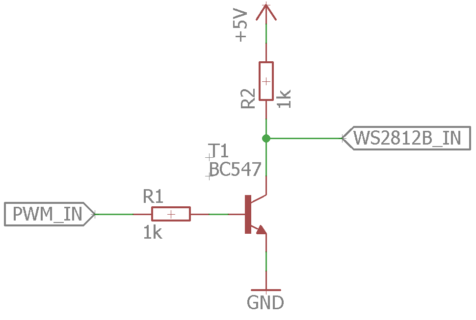

Meinst du so wie im Anhang?
Mfg
von Stefan F. (Gast)
Felix N. schrieb:
> Am einfachsten wäre es wahrscheinlich gewesen einen einfachen
> Spannungspuffer IC zunehmen
Nee, am einfachsten wäre gewesen, einen 5V toleranten Ausgang zu
verwenden und durch einen Widerstand auf 5V hoch zu ziehen.
Aber bei so hohen Frequenzen ist die Idee vermutlich eben so ungeeignet,
wie deine. Das Problem sind die Kapazitäten (in der Schaltung und im
Kabel) in Kombination mit den Pull-Up Widerständen. Dies ergibt die
langsamen Ladevorgänge von LOW nach HIGH.

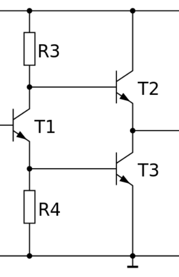

Du brauchst eine Push-Pull Stufe am Ausgang, und verwende nicht so einen
MOSFET mit hunderten pF Kapazität. Bipolar geht das besser.

von Chris K. (Gast)
Äh, ja sorry vertippt. Der FET invertiert ja nur nochmal das Signal vom
Transistor, welcher seinerseits das Signal invertiert. Also FET raus und
Transistor invertiert ansteuern.
Ja okay. Das Problem ist halt das die Schaltung bereits auf einer
Platine ist. Daher lassen sich neue Bauteile natürlich nicht mehr so
leicht dazu bauen. Deshalb ja die Frage ob man das noch "retten" kann.
Ja sowas in der Art hatte ich mir schon gedacht das es auf den MOSFET
selbst zurück zuführen ist. Würde es was bringen die Schaltung umzubauen
wie es @Chris K vorgeschlagen hat. Sprich ein einfachen Inverter mit
einem Transistor zu haben? Und dann das PWM Signal invertiert
rauszugeben?
Mfg

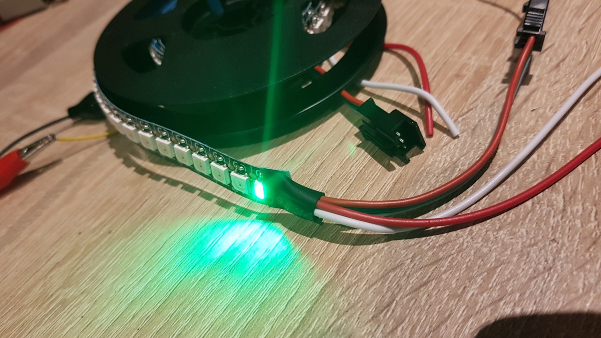

Die LEDs selbst habe ich vor etwa gut 3-4 Monaten gekauft. Nur welche
Revision das nun genau ist weiß ich nicht drauf steht "WS2812B LED
Strip. SKU: WS2812B1M144LB30" es ist ein 1 Meter langer Streifen mit 144
LED/m.

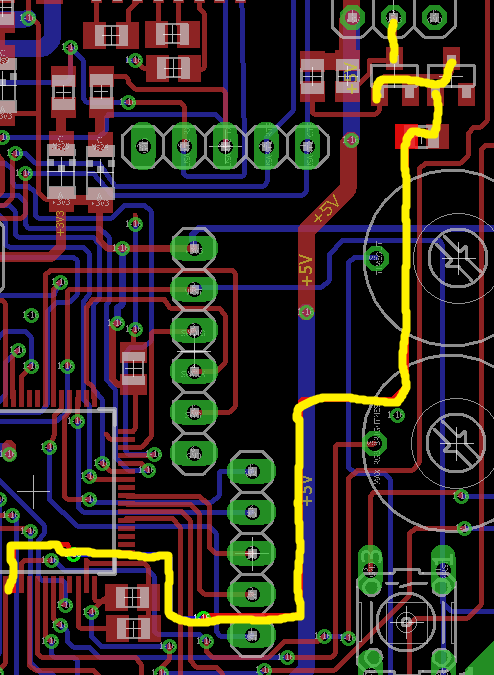

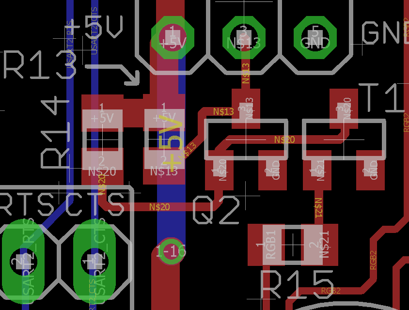

Pfff. Janein also ich kann es noch nicht genau sagen. Auf der Platine
werden es so um die 6-7 Zentimeter sein habe die Platine mal angehängt
und die entsprechende Leiterbahn hervorgeheben mit Eagle. Wie das später
im Gehäuse aussieht weiß ich noch nicht der Anschluss befindet sich oben
rechtes auf der Platine dort wird der LED Streifen auch platziert wird.
Schätze jetzt das ganze mal so auf 18-25cm länge insgesamt.

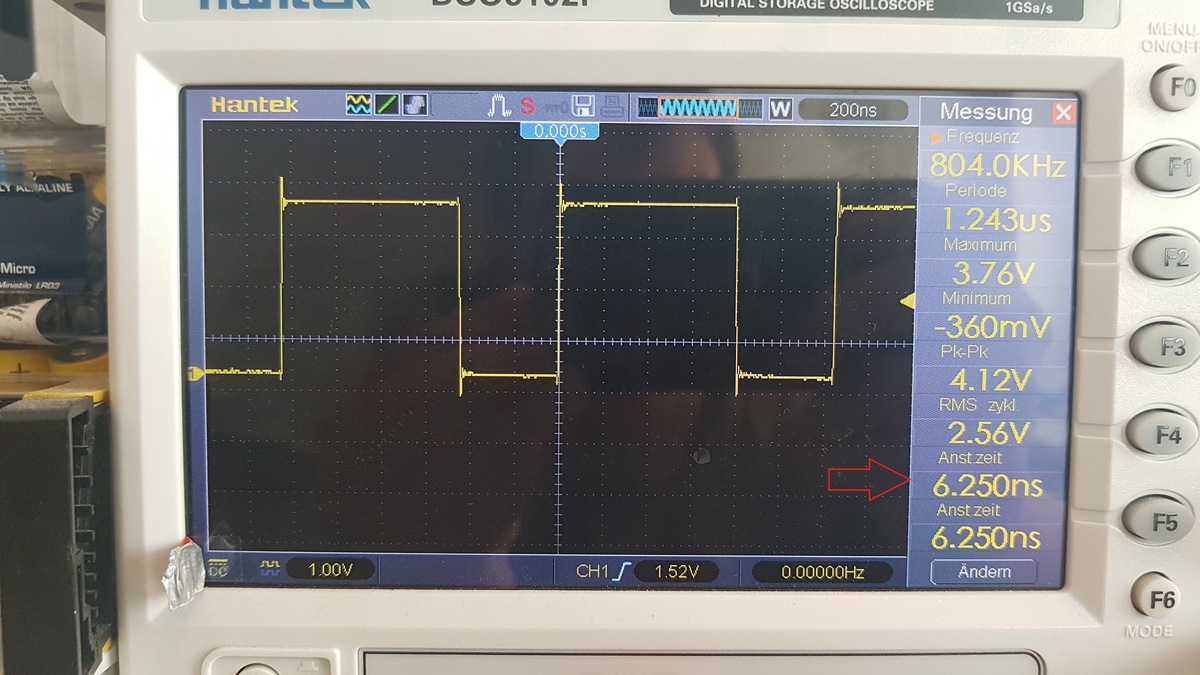

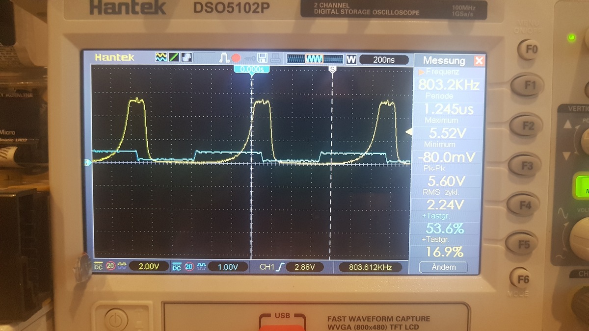

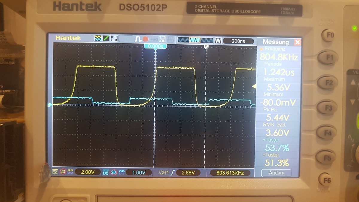

Ich habe jetzt gerade mal ein bisschen ausprobiert und habe mal eben
schnell den Timer3 im STM32 als PWM Generator konfiguriert mit
800KHz(Gab da irgendwie Probleme der Timer müsste mit 90MHz laufen weil
der APB1 Bus mit 45MHz läuft und laut Datenblatt die Timer wenn
Prescaler nicht 1 ist mal 2 genommen werden lief aber trotzdem nur auf
45MHz. Naja schaue ich mir später an) und per Interrupt und while
Schleife die erste LED auf Grün geschaltet.
Habe mal Bilder vom Logikanalyzer angehängt und von der LED.
Bei etwa 10 Power-Ups hat die LED einmal nicht reagiert und blieb aus.
Weiß jetzt nicht ob das am Timer lag oder ob die 3,3V nicht als HIGH
erkannt wurden. Genauso wenig weiß ich welche Revision von RGB-LED das
ist.

Der Pegelwandler per open collector Transistor funktioniert. Hab ich
selber an einigen ESP Schaltungen für WS2812 und SK6812 verbaut.
Du kannst den Transistor mit etwas fummeln auch direkt auf den LED Strip
packen.
Dein Problem bei der anfänglich Schaltung ist in der Tat der fehlende
Pull Down am FET. Sobald der Transistor sperrt, kann sich das Gate vom
FET nur noch über Leckströme entladen und das braucht halt Zeit.
Alternativ müsstest du nach einem schnelleren FET mit geringer Gate
Kapazität suchen.
von Chris K. (Gast)
Äh quark, vergesse das mit dem entladen vom FET Gate. Das Verhalten ist
ja invertiert. Damit das Signal hinter dem FET low wird, muss er ja
durchsteuern. Somit ist das Signal am Gate zu langsam wieder high.

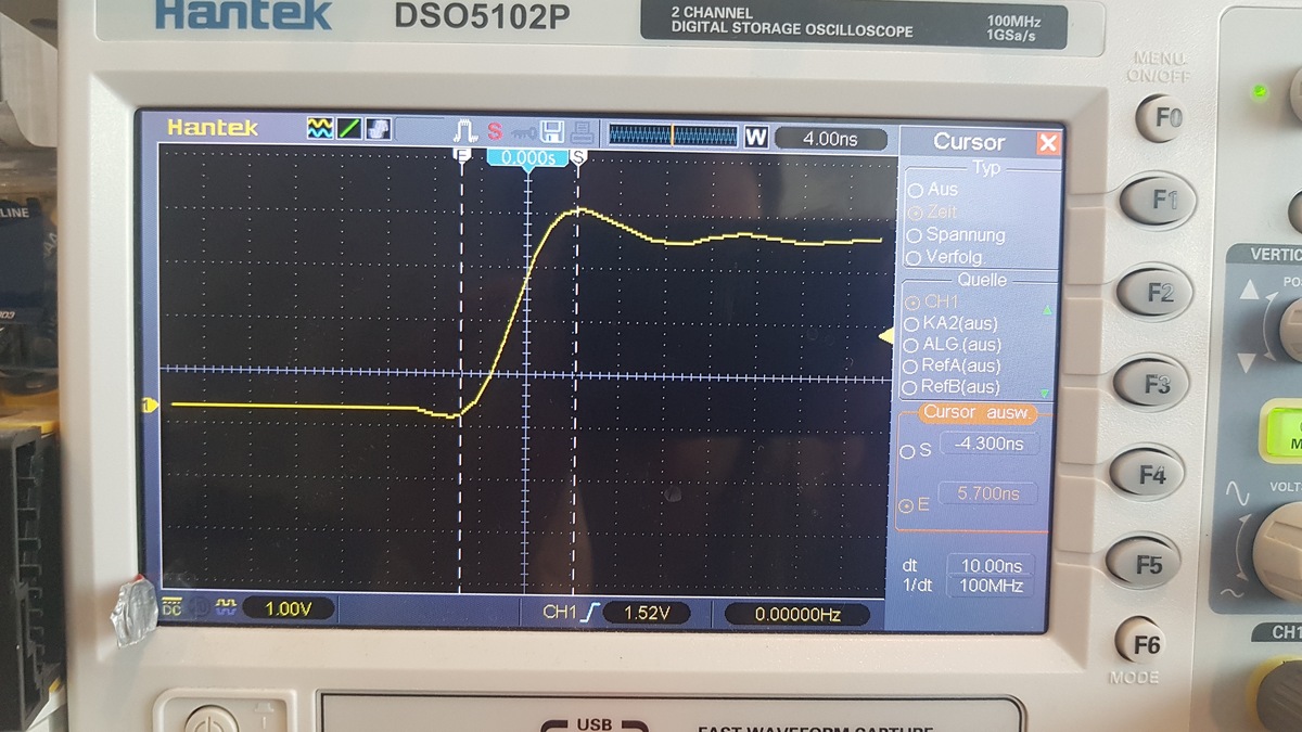

Beziehst du dich auf der Bild des Logikanalysators? Da werden die
Flanken immer Steil dargestellt. Laut Oszi liegt die Anstiegszeit bei
22ns. Wenn ich mein Radio auf 801KHz AM schalte und die Antenne direkt
daneben lege macht sich das nicht bemerkbar im Radio.

Müsste das nicht genau anderes rum sein meine der NPN Invertiert ja und
der FET invertiert ja den den NPN wieder so das das GPIO Signal 1:1
wieder geben werden sollte. Wobei der Kollektorwiderstand worüber der
FET geladen wird schon relativ klein ist mit 100 Ohm entladen sollte ja
eigentlich kein Problem sein der Transistor stellt ja in dem Moment ein
Kurzschluss da für den FET.
//EDIT: Vergesst das mit dem FET und NPN habs nicht gesehen das du das
bereits selbst korrigiert hast.

Ah okay das ist interessant das du das schon ausprobiert hast. Wie groß
ist denn dein Pull Up Widerstand am Kollektor bei deiner ESP Schaltung
gewesen?
Mfg
von Chris K. (Gast)
Ja, hatte schon ne Korrektur hinterher geschoben. War gerade mit der
Logik auf dem Holzweg.
Bei mir sind es 10k für den Pull Up am Transistor.
Dann würde ich es mit einem Bipolaren Transistor und Pull-Up versuchen.
Das Signal musst du dann noch in der Software invertieren damit es
wieder richtig gepolt ist.
Oder zwei Bipolare Transistoren, aber nicht diesen MOSFET mit hunderten
pF Kapazität.
Wenn es mit Pull-Up Widerstand nicht klappt, dann baue halt die
Gegentaktendstufe auf, wie sie auch in den 74er Logik IC's enthalten
ist.
Der zeigt nicht die Steilheit der Flanken an. Oszilloskop wäre schon
besser.
Das würde viele Minuten dauern, wenn es so wäre.
Der Bipolare Transistor zieht die Spannung runter (schaltet den MOSFET
schnell aus). Der Pull-Up Widerstand zieht sie hoch (schaltet den MOSFET
langsam ein).
Ein zusätzlicher Pull-Down widerstand nützt dort nichts.
von Chris K. (Gast)
Moin Stefan,
stimmt alles und hatte ich weiter oben auch schon entsprechend
berichtigt.
Der FET ist einfach zu langsam an dieser Stelle. Hier mal grob
überschlagen.
5.4 nC Gate Charge
0.95 V typ Gate Threshold Spannung
5 V via 100 Ohm Pull-Up am Gate
t = 5.4 nC / ((5 V - 0.95 V) / 100 Ohm) = ungefähr 135 ns
danach fängt der FET an langsam zu leiten und es kommen die weiteren
Delay Zeiten aus dem Datenblatt zum tragen. Bei 800 kHz beträgt die
Periodendauer 1,25 µs. Bei 50% Tastverhältnis bleiben also 625 ns in
denen der Schaltvorgang erfolgen muss. Der FET braucht schon ein gutes
drittel der Zeit, dass werden die WS2812 nicht mögen.
Nur machen die Scope Bilder für mich noch keinen richtigen Sinn. Demnach
wäre der FET schon bei 300 kHz viel zu langsam. Da passt noch was
anderes nicht. Wie sieht denn das Signal am Gate aus?

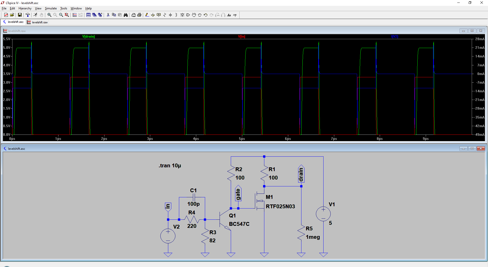

von c-hater (Gast)
So meinte ich das (siehe Anhang).
C1 verbessert die Eigenschaften der Schaltung erheblich, stellt
allerdings auch ziemlichen Streß für die Quelle dar. Ein guter AVR8
könnte das problemlos ab, eine schrottiger STM32 wahrscheinlich nicht,
jedenfalls nicht dauerhaft.
Du wirst also C1 deutlich verkleinern oder sogar ganz weglassen müssen.
Was dann noch geht, sollte aber für die WS2812B immer noch hinreichend
sein. Wahrscheinlich mußt du aber das Timing über die PWM-Werte
kompensieren, d.h.: die H-Zeiten müssen um einige 10ns verlängert werden
gegenüber dem, was nominal für die WS gefordert ist, damit an den WS
dann das richtige Timing ankommt.
von HildeK (Gast)
Man könnte auch noch den Transistor vor der Sättigung schützen
(Schottky-Diode von B nach C). Aber in der vorhandene Platine muss man
immer pfriemeln, um was zu verbessern - warum dann nicht gleich den
1G125 reinpfriemeln?
Ein Vorschlag, der sonst immer kommt, wurde noch gar nicht genannt: die
erste LED über eine Si-Diode versorgen, so dass sie nur max. 4.4V sieht.
Damit kann diese mit 3.3V angesteuert werden und liefert am Ausgang 4.4V
ab. Das reicht der nächsten dann locker.
 5V o-------------------.
               Si-D     |
          .-----|<------o------------o------  5V
       .--o--.       .--o--.      .--o--.
D_in o-o     o-------o     o------o     o---
       '--o--'       '--o--'      '--o--'
GND o-----o-------------o------------o------
(created by AACircuit v1.28.6 beta 04/19/05 www.tech-chat.de)
von DC2PCC (Gast)
Vielleicht ist auch der BC850C etwas langsam, weil dieser sehr tief
gesättigt wird. mit nur ein Faktor 10 Stromverstärkung.
Probier dort doch mal ein 2n7002 statt BC850C
R15 verkleinern auf 10 bis 47 ohm (ausprobieren!)

Dann lieber zwei NPN und den FET weglassen. Da gibt es keine
Gatekapazitäten, die umgeladen werden müssen.
Oder die Basisschaltung verwenden. Siehe die beiden Anhänge.
von HildeK (Gast)
Nachtrag: die erste Schaltung wäre vermutlich ohne große Pfriemelei auf
dem bestehenden Layout unterzubringen ...
von c-hater (Gast)
Ist aber grenzwertig. Mit C1=47p aber absolut auf der sicheren Seite und
in ihren Eigenschaften nur geringfügig schlechter.
von HildeK (Gast)
Warum?
Ich sehe in der Simulation keinen wesentlichen Unterschied im
Ausgangssignal oder im Delay, egal ob 220p oder 47p drin sind. Größere
Kapazitäten belasten allerdings die Quelle stärker. Aber auch 22p wirken
schon Wunder. Damit hast du recht: das C kann kleiner gewählt werden;
man muss die Fähigkeiten der Quelle mit beachten.
Ob man die Widerstände so niederohmig benötigt wie in deinem Vorschlag,
bezweifle ich etwas. Gut, der R1 in deiner Schaltung mit 100Ω ist i.O.,
falls die Datenleitung etwas länger sein sollte und dann muss man auch
den R2 etwas verkleinern - z.B. auf 330Ω-470Ω. Meist wird das aber nicht
notwendig sein. R3 und R4 (in einer Variante) arbeiten auch mit dem
zehnfachen Wert noch gut; für R4 würde ich sogar noch etwas mehr nehmen.
Die entscheidende Verbesserung bringt imho der Verzicht auf den nMOS.

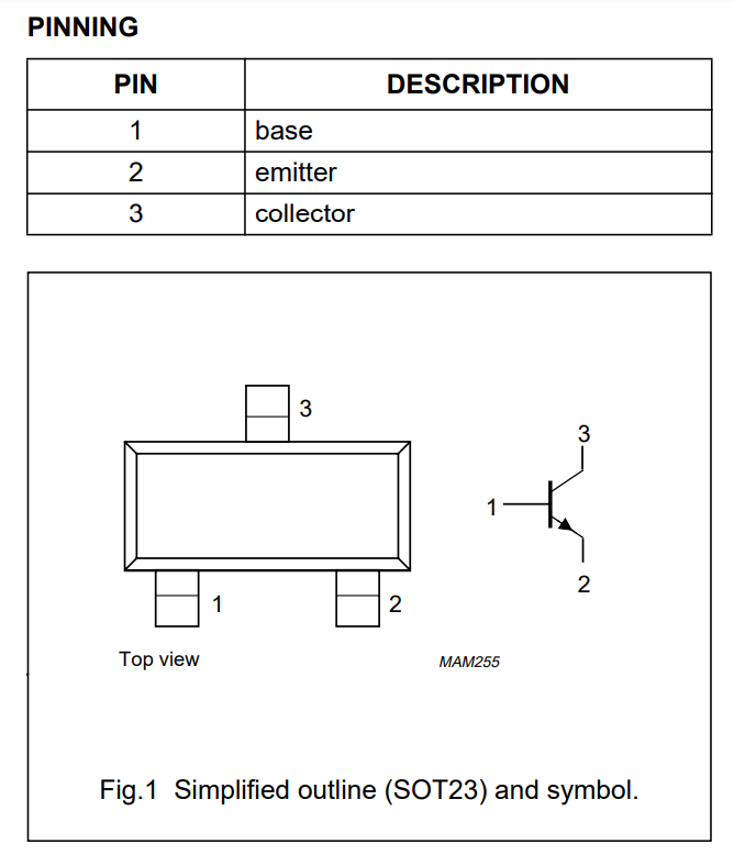

von HildeK (Gast)
c-hater schrieb:
> Das Problem bei deiner Lösung dürfte das Pinout sein.
Ok.

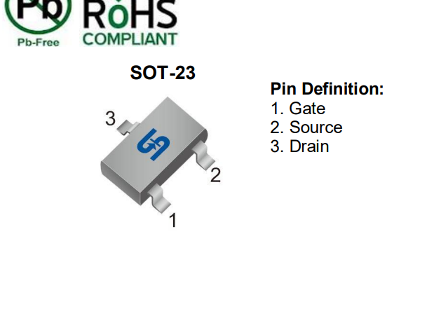

Ich bin von ein wenig notwendigem Gepfriemel ausgegangen und hatte (ohne
nachzuschauen) die Hoffnung, das NPN und nMOS vielleicht direkt passen
(G-B, S-E und D-C) beim SOT23. Für mich sieht es in dem Layoutausschnitt
auch so aus. Und ein kleines C auf den Basiswiderstand huckepack
aufgelötet ist vertretbar für ein Hobbyprojekt. Das sieht man sogar hin
und wieder in kommerziellen Produkten.
Das Prüfen, ob ein NPN und der nMOS 'pinkompatibel' sind, überlasse ich
dem TO.

Basisschaltung, wodurch man auch den Mosfet einsparen kann:
https://rn-wissen.de/wiki/index.php/Transistor
von HildeK (Gast)
Mike schrieb:
> Deutlich schneller ist die
Das Bild dazu hatte ich oben schon angehängt:
https://www.mikrocontroller.net/attachment/532229/Pegelwandler_2_.png
von Joachim B. (jar)
> Basisschaltung
genial, ich hatte die zwar vor 50 Jahren in der Ausbildung aber total
nicht mehr auf dem Schirm, das ist so trivial einen einzelnen 3,3V -> 5V
Pegelwandler aufzubauen, leider im Gegensatz zum FET nicht
bidirektional, aber für WS28xx absolut ausreichend.
Ja, finde ich auch. Meine Ausbildung ist auch schon so lange her, aber
mir ist die Variante erst vor ein paar Jahren aufgefallen.
Sie hat auch kleine Nachteile:
- den Strom für LOW muss die Quelle aufnehmen können. Meist kein
Problem, aber man muss es im Hinterkopf haben.
- sie hat eine sehr niedrig liegende Schwelle. Evtl. muss man am Eingang
noch einen Spannungsteiler hinzufügen (für 3.3V z.B. 330Ω und 68Ω).
Nichts ist perfekt.

Ja ich glaube das ist noch am einfachsten Umzusetzen auf der bestehenden
Platine. Muss ja eigentlich nur der MOSFET raus und der Widerstand im
Drain Strang angepasst werden auf 10K. Aber warum genau 30cm länge?

Hab zwei Bilder vom Oszilloskop bei 800KHz angehängt bzgl. der
Flankensteilheit.

Aber bzgl. EMV. Die Flanken sind relativ steil. Anstiegszeit von ca.
10ns. Es fließt jedoch so gut wie kein Strom 1uA oder so. Was soll ich
damit stören? Wenn ich mein altes AM Radio daneben stelle und auf 801KHz
einstelle dann ändert sich im Radio nix.
Habe Bilder bei 300KHz angehängt.
Ich glaube das wäre auch noch einfach so umzubauen. Muss nachher mal
schauen meine noch andere SMD Transistoren gehabt zu haben die ähnliche
Wert wie die BC547B haben. Auf den ersten Blick der beiden Datenblätter
vom BC850C und TSM2302 scheint es auch von den Pins her zu passen.

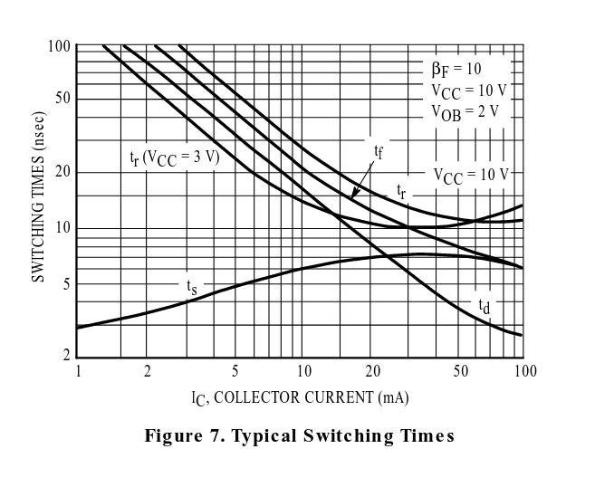

Felix N. schrieb:
> Ah ok. Bei 10K und 5V fließt ein Strom 500uA durch den Transistor wenn
> er durchschaltet. Der BC850C hat bei 10uA ein hfe Wert von um die 450.
> Ich kenne das jetzt so das man das normalerweiße noch durch 2 bis 10
> teilt um den Transistor sicher durchzuschalten bzw. in die Sättigung zu
> treiben. Wenn man mit 450 rechnet müssen 1uA in die Basis fließen und
> das wären dann fast 3 Megaohm Basiswiderstand bisschen viel oder? Was
> nimmt man dann da 10K oder 100K?
hfe usw. sind KLEINSIGNAL-Parameter!
Warum nimmst keinen Schaltransistor? Da findest die Werte im Datenblatt
- und musst nicht raten. Typischerweise (aber auch das wurde hier schon
mal erwähnt) rechnet man bei Schaltanwendungen mit einer
Stromverstärkung um die 10.
Was die Schaltzeiten angeht, sind diese stark abhängig vom
Kollektorstrom. Als Beispiel habe ich den Auszug aus dem 2N2369
Motorola-Datenblatt angehängt:
Bei Ic=10mA (Vcc=3V) beträgt z.B. die Risetime ~14ns, bei Ic=1mA sind es
schon ~150ns (extrapoliert). Bei 500uA, vergiss es ...
Bei Vcc=5V musst noch gerne 50% drauf packen.
Für den SOT-23 Schalttransistor deiner Wahl darfst Dir die Werte selber
raussuchen.
von HildeK (Gast)
Felix N. schrieb:
> Die LEDs ist auf einem typischen LED-Streifen montiert.
Macht ja nichts.
Zwischen der ersten und zweiten LED die VCC-Leitung auftrennen. Eine
Diode in Durchlassrichtung zwischen der zweiten und ersten LED
anbringen. VCC dann an der zweiten LED einspeisen. Es reicht eine
1N4148, die bringt man einfach direkt am Streifen an.
Dann kannst du direkt mit einem 3V3-Signal die erste LED bedienen.
Felix N. schrieb:

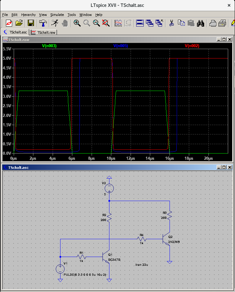

Ja, so wie es aussieht, musst du nur den nMOSFET durch einen weiteren
BC850 ersetzen und ein paar Widerstandswerte anpassen. Und, ob du BC850
oder BC547/BC847 nimmst, ist hier egal. Wenn du die BC850 zur Hand hast,
dann ersetzt den nMOS durch diesen - fertig.
Der R14 in deinem Bild vom Eröffnungspost kann ruhig 1k haben. Dafür den
R13 verkleinern, 220Ω oder, falls die Datenleitung zur ersten LED länger
ist, auch 100Ω. Der Basiswiderstand R15 ist soweit ok. Zu hochohmig
sollte man nicht werden, sonst wird das wieder langsam. Und parallel zum
R15 noch 50pF ... 100pF für ein schnelleres Abschalten.
Beim FET versaut dir die Gatekapazität das schnelle Schalten.
> Flankensteilheit.
Sieht gut aus.
Moin,
Also irgendwie klappt das nicht so wirklich mit der Transistorschaltung.
Ich habe nochmal ein Bild von LTSpice angehängt. Zum Testen habe ich
jetzt mein Frequenzgenerator ausgepackt und ein Rechtecksignal mit
800KHz erzeugt die Flanken sind nicht ganz so steil wie beim STM aber
zum testen muss es reichen.
Das Problem bei den BC850C Transistoren(Die die ich auch auf der Platine
verbaut habe) ist egal welche Widerstände oder Kondensatoren(10pF bis
1nF) ich nehme alles über 400KHz bleibt bei einem HIGH Pegel.
Besser wird es mit den Standard 8015 BC547B Transistoren die
funktionieren auch noch bei 800KHz jedoch muss ich da fast den vollen
erlaubten Kollektorstrom von 100mA fließen lassen bis das Signal
überhaupt bei 800KHz @ 5V noch was raus kommt. Da liegt das
Tastverhältnis(Frequenzgenerator 50%) schon bei 80 %.
Ich habe hier noch ein paar HF BJT-Transistoren vom Typ BF199 die habe
ich mal für ein FM-Empfänger/Sender besorgt. Mit den geht das ganz gut
bei 40mA Kollektorstrom ist das Signal leicht verzögert aber es kommt
überhaupt noch was aus. Damit könnte es funktionieren.
Muss dazu sagen das ich das ganze mittlerweile auf einen Steckbrett
getestet habe weil es einfach immer aufwendiger wurde in der
Luftverdrahtung die Werte zu tauschen.

Mein Datenblatt enthält nur ein Diagramm und das ist hfe vs Ic
https://cdn-reichelt.de/documents/datenblatt/A200/UZBC849X-TO-BC850X_E.pdf
> Deswegen sieht man Werte > 10kΩ in digitalen
> Schaltungen nur selten. Nimm lieber 10kΩ.
Habe 1K als Basiswiderstand genommen.
Felix N. schrieb:
> Das Problem bei den BC850C Transistoren ist egal welche
> Widerstände oder Kondensatoren ich nehme alles über
> den vollen erlaubten Kollektorstrom von 100mA fließen
> lassen bis das Signal überhaupt bei 800KHz @ 5V noch was
> raus kommt.
Das kann nicht sein, diese Transistoren können locker die hundertfache
Frequenz schalten. Ich denke, deine Schaltung entspricht aus Versehen
nicht dem, was du denkst. Du hast vielleicht irgendwo eine falsche
Leitung zu einem relativ großen Kondensator von weit mehr als den
üblichen parasitären Werten.
> auf einen Steckbrett getestet habe
Schon schlecht.

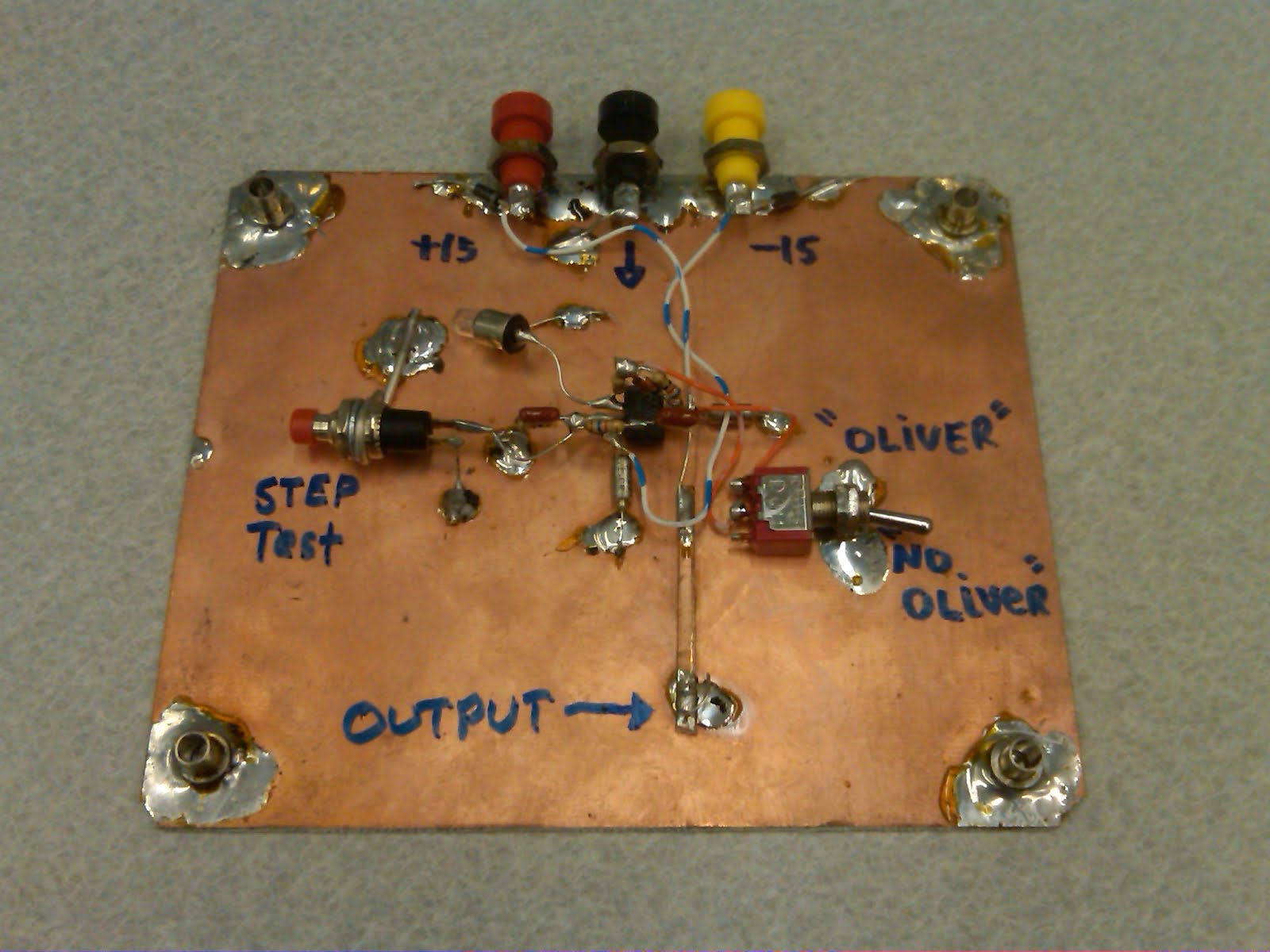

Wie gutes Prototyping geht, lässt sich z.B. bei Jim Williams abkucken.
http://readingjimwilliams.blogspot.com/2012/09/ee-prototyping-2.html
(hier habe ich mir auch das Foto eep103.jpg ausgeliehen)
Was da so geht, zeigt
https://www.edn.com/jim-williams-with-a-breadboard/
Weitere Beispiele gibt es in der AN-47 von LT auf S.42.
Da steht auch eine ganze Menge drin zum Aufbau und zur Messtechnik.
*** Ein absolutes MUST READ! ***
(BTW: AN-70 lohnt sich auch - nicht nur wenn es um Schaltregler geht...)
Prinzip ist immer dasselbe: eine FR-4 Platte mit Cu nach oben. Das ist
GND, Rest ist frei fliegend. Falls notwendig (nur bei KALTEN Signalen!)
klebt (lötet) man da ein kleines Stück FR-4 (ev. doppelseitig) als
Lötstützpunkt drauf.
Jim, RIP!
PS: Jim Williams war ein genialer Analog-Entwicker und Autor (schrieb
viele App-Notes für LT) - und ein Kumpel von Bob Pease.
[ siehe https://en.wikipedia.org/wiki/Jim_Williams_(analog_designer) ]
HildeK schrieb:
> du kannst mit einer einfachen Emitterschaltung und den
> Standardtransistoren vielleicht 3-5MHz erreichen
Ja OK, dennoch sind die Probleme mit den gezeigten Bauteilen nicht
erklärbar. Da sind irgendwo erhebliche Kapazitäten verborgen.

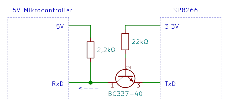

Felix, hast du die Basis-Schaltung ausprobiert?
Also wie im Angehängten Bild, nur dass bei dir links die LED hin gehört.
Dazu kannst du jeden beliebigen kleinen NPN Transistor verwenden. Nimm
ruhig niederohmige Widerstände, zum Beispiel 470Ω und 4,7kΩ.

Felix N. schrieb:
>> raussuchen.
Der BC850 ist kein Schalttransistor.
Anhang:
grün: Steuerspannung 3.3V
blau: Vce vom BC847B  (BC850 ist bei mir nicht hinterlegt)
rot: Vce vom 2N2369
Die referenzierten Transistormodelle habe ich nicht überprüft!!!
Für'n Test habe ich die Frequenz auf 100 kHz gelegt. Bei 1MHz zickt der
"NF-Transistor" BC847 nämlich ziemlich rum.
Setz die Zeiten (in V1 und .tran) mal auf 1/10 runter (1MHz) und wundere
dich ...
Ich verwende LTSpice XVII vom 4. Mai 2018 (unter Wine).
Inhalt TSchalt.asc zum selber probieren:
Version 4

von HildeK (Gast)
Braucht man dazu auch nicht.
> dich ...
Ja, wenn man das darin versteckte Problem nicht kennt, dann schon. Im
Anhang deine Simulation, leicht modifiziert, und schon geht es mit 1MHz
problemlos!
Du übersteuerst den BC847 nämlich maßlos. Damit geht er stark in
Sättigung und braucht entsprechend lange, bis er wieder sperrt.
Abgesehen davon: nimm alternativ den BC547B, damit geht es auch in
deiner Schaltung - so viel zu den hinterlegten Transistormodellen ... Ob
das vom 2N2369 besser modelliert ist?
Abhilfen: R1 größer, dafür ein kleines C parallel. Und die Diode D1, die
verhindert, dass der Transistor in die Sättigung geht. Siehe Anhang.
Mit der Zusatzbeschaltung simuliert der BC847 sogar besser als der
2N2369.
TSchalt.asc kann man auch als File anhängen; ist weit sinnvoller!
von jo (Gast)
HildeK schrieb:
Erklärt aber, wieso Felix die für Schalttransistoren relevanten Daten
nicht im Datenblatt findet...
>> dich ...
> problemlos!
Die Dimensionierung habe ich aus gutem Grund dem Thread entnommen.
Felix hatte den Basiswiderstand zu 3Meg berechnet, das Ergebnis dann
aber selbst hinterfragt:
: Was nimmt man dann da 10K oder 100K? [08.10.2021 14:11]
Die Antwort darauf war:
: Wenn die Quelle es hergibt: 1k oder auch weniger; [08.10.2021 15:08]
Witzig ist auch, dass Felix diese massive Übersteuerung messtechnisch
nachgewiesen hatte [10.10.2021 13:08]:
: Zum Testen habe ich jetzt mein Frequenzgenerator ausgepackt und ein
: Rechtecksignal mit 800KHz erzeugt [...]
: Das Problem bei den BC850C Transistoren(Die die ich auch auf der
Platine
: verbaut habe) ist egal welche Widerstände oder Kondensatoren(10pF bis
: 1nF) ich nehme alles über 400KHz bleibt bei einem HIGH Pegel.
Ich erinnere dazu auch an meinen Post vom [10.10.2021 17:16]:
: Das haben andere längst für dich ausprobiert...
Wie schon gesagt: Ich habe in diesem speziellen Fall die Modelle nicht
überprüft. Meiner Erfahrung nach sollte man das aber, wenn man sich in
Grenzbereichen bewegt, schon irgendwann tun.
Solange die Modelle von LT kommen, würde ich denen aber zunächst mal
blindlings vertrauen. Denn tut man das nicht, müsste man sich erst mal
mit Transistormodellen beschäftigen ...
> 2N2369.
Danke für den Hinweis. Im Gegensatz zu vielen anderen habe ich das "High
Speed Switching Transistor Handbook" gelesen - sogar in der
Printversion.
Wenn man Felix' Platine retten will, halte ich deine "Tricks" aber für
leicht überzogen. Ich denke, es wäre eine unnötige Fummelei, da C und D1
noch unterzubringen.
Da hast du recht. Als Gast kann ich aber leider nur eine Datei anhängen.
Und da waren mir die Simulationsergebnisse einfach wichtiger ...
von HildeK (Gast)
Naja, ich habe heute mit deiner Schaltung festgestellt, dass es sehr
wohl Unterschiede zwischen dem BC547 und dem BC847 gibt. Die sollten
sich eigentlich fast identisch verhalten, bis auf die Gehäuseeinflüsse.
Beide Modelle sind in LTSpice dabei (soweit ich weiß).
Ja, da hast du recht, da war meine Antwort nicht ganz korrekt - ich
hatte es mit dem BC547 simuliert, dessen Modell wohl nicht so perfekt
ist. Aber den Grad der Übersteuerung kann man für ein einzelnes Exemplar
ggf. durch einen ausgesuchten Basiswiderstand einstellen (heißt:
ausmessen und ist dann nur funktional für bestimmte Randbedingungen -
als unbrauchbar), generell wird man aber niederohmig bleiben wollen, um
die Basis beim Abschalten schneller auszuräumen. Dabei übersteuert man
dann zu sehr. Ein etwas höherer Basiswiderstand und die 50pF parallel
dazu verbessert das etwas. Am meisten bringt die Diode, weil sie die
vollständige Sättigung verhindert.
Das sind keine Tricks, sondern einfache Notwendigkeiten, um mit
Transistoren auch im MHz-Bereich noch schalten zu können. Bei einer
professionellen Schaltung würde man ein Redesign machen, im Hobbybereich
ist eine kleine 'Fummelei' kein Beinbruch. C1 huckepack auf den
Transistor, und für eine bedrahtete 1N4148 hätte es auch noch Raum.
Natürlich ist die Beschaffung des 2N2369 auch eine Alternative, falls
dessen Modell der Realität entsprach. Bin vorsichtig geworden in meinen
Aussagen mit den Erfahrungen BC547 vs. BC847 😀.

PS: Nur der Vollständigkeit halber hier die kompletten Modelle
.model BC547B NPN(IS=2.39E-14 NF=1.008 ISE=3.545E-15 NE=1.541 BF=294.3 IKF=0.1357 VAF=63.2 NR=1.004 ISC=6.272E-14 NC=1.243 BR=7.946 IKR=0.1144 VAR=25.9 RB=1 IRB=1.00E-06 RBM=1 RE=0.4683 RC=0.85 XTB=0 EG=1.11 XTI=3 CJE=1.358E-11 VJE=0.65 MJE=0.3279 TF=4.391E-10 XTF=120 VTF=2.643 ITF=0.7495 PTF=0 CJC=3.728E-12 VJC=0.3997 MJC=0.2955 XCJC=0.6193 TR=1.00E-32 CJS=0 VJS=0.75 MJS=0.333 FC=0.9579 Vceo=45 Icrating=100m mfg=NXP)
.model BC847B NPN(IS=1.822E-14 NF=0.9932 ISE=2.894E-16 NE=1.4 BF=324.4 IKF=0.109 VAF=82 NR=0.9931 ISC=9.982E-12 NC=1.763 BR=8.29 IKR=0.09 VAR=17.9 RB=10 IRB=5.00E-06 RBM=5 RE=0.649 RC=0.7014 XTB=0 EG=1.11 XTI=3 CJE=1.244E-11 VJE=0.7579 MJE=0.3656 TF=4.908E-10 XTF=9.51 VTF=2.927 ITF=0.3131 PTF=0 CJC=3.347E-12 VJC=0.5463 MJC=0.391 XCJC=0.6193 TR=9.00E-08 CJS=0 VJS=0.75 MJS=0.333 FC=0.979 Vceo=45 Icrating=100m mfg=NXP)
.model 2N2369 NPN(Is=44.14f Xti=3 Eg=1.11 Vaf=100 Bf=78.32 Ne=1.389 Ise=91.95f Ikf=.3498 Xtb=1.5 Br=12.69m Nc=2 Isc=0 Ikr=0 Rc=.6 Cjc=2.83p Mjc=86.19m Vjc=.75 Fc=.5 Cje=4.5p Mje=.2418 Vje=.75 Tr=1.073u Tf=227.6p Itf=.3 Vtf=4 Xtf=4 Rb=10 Vceo=15 Icrating=200m mfg=NXP)
.MODEL Qbc547b npn
+IS=7.443e-11 BF=1343.59 NF=1.42606 VAF=80.4901
+IKF=0.427163 ISE=2.4623e-10 NE=2.73946 BR=62.79
+NR=1.5 VAR=1.0092 IKR=4.27163 ISC=2.4623e-10
+NC=1.9119 RB=0.1 IRB=0.1 RBM=0.1
+RE=0.579065 RC=3.01102 XTB=0.1 XTI=2.25359
+EG=1.05 CJE=7.34106e-12 VJE=0.586136 MJE=0.33309
+TF=5.7202e-10 XTF=4.45797 VTF=26.03 ITF=0.487193
+CJC=4.04665e-12 VJC=0.95 MJC=0.343664 XCJC=0.799994
+FC=0.8 CJS=0 VJS=0.75 MJS=0.5
+TR=1e-07 PTF=0 KF=0 AF=1

Die Spiceparameter sagen mir eh nicht besonders viel, zumindest die
meisten.
jo schrieb:
> Das PSpice Modell von ON Semiconductor (Motorola Abkömmlig) meint, dass
> beim BC547 ein BTR von 1e-07 passen würde.
> Damit scheinen mir die 9e-8 des BC847B schon eher glaubhaft.
BTR? Meinst du TR?
Die beiden Werte sind doch fast gleich? 90e-9 und 100e-9. Ablagen haben
die meisten Parameter; manchmal auch 50% und mehr. Ich vermute, diese
Parameter sind sowieso nicht alle vollständig unabhängig voneinander.
Ich wundere mich sowieso über die teils auf 6 Stellen angegebenen Werte
Jedoch bei TR (9e-8 und 1e-32) sind die Unterschiede schon massiv. Und
der Parameter ist wohl verantwortlich für das unterschiedliche
Zeitverhalten. Soll wohl bei dem BC547-Modell quasi 'Null' sein.
Darauf bin ich vermutlich hereingefallen.
Hier hat mal jemand was gefunden:
https://www.mikrocontroller.net/attachment/168555/Modeling_BJTs_in_Multisim.pdf

Nein. Ich habe jetzt wohl eine Lösung gefunden die Akzeptabel zu seien
scheint. Habe mal davon ein Bild angehängt getestet ist das ganze mit
den BC850C Transistoren die ich auch auf der Platine verbaut habe.

Ja ich weiß das hohe Frequenzen auf Steckbretten nicht so gut sind wegen
Kapazitäten und so. Habe die letzten Versuche wieder in der alten guten
Luftverdrahtung durchgeführt.

sich diese nicht auf mein bestehendes Layout ohne großes umbauen
umbauen. Da zB. der Transistor in der Basisschaltung kein GND hat. Ich
aber auf der Platine ein GND Pad habe sonst hätte man die anderen
Leiterbahnen durchtrennen und Drähte oder so angelötet.

Also ich habe zum testen eine normal 1N4148 Diode zwischen Basis und
Kollektor geschaltet als Kondensator habe ich ein 47pF
Scheibenkondensator genommen.
Bin heute extra nochmal zu einem Elektroladen in der Nähe gefahren und
habe mir diverse kleine Scheibenkondensatoren zwischen 10pF bis 100pF
besorgt zum testen. Jedoch konnte ich keinen wirklichen Unterschied
zwischen den ganzen Kondensatoren feststellen.
Also genau gesagt habe ich nix auf dem Oszi großartig gesehen wenn ich
ein anderen Kondensator angeschlossen habe.
Für den Basiswiderstand habe ich später ein Poti angeklemmt und einfach
gedreht bei 1,425kOhm habe ich genau das gleiche Tastverhältnis von
Eingangssignal und Ausgangssignal. Nun 1,425kOhm wird es nicht geben das
nächste was ich hier hätte in SMD wären 1,3kOhm und 1,5kOhm muss nochmal
schauen was ich da nehmen werde.
Den Widerstand für den Arbeitsstrom des ersten Transistors habe ich
220Ohm wie es hier empfohlen wurde genommen. 100 Ohm ändert ein bisschen
was jedoch steigt die Stromaufnahme nur am meisten ohne wirkliche
Veränderung. Für den Arbeitsstrom des zweiten Transistors habe ich ein
Widerstand von 510 Ohm genommen bei 1kOhm waren die Flanken doch schon
sehr kurvig. Bei 220Ohm wurden die Flanken nicht mehr steiler als
jetzt(Siehe angehängtes Bild) nur der Strom stieg. Habe da jetzt 510 Ohm
genommen.
Warum wird das Tastverhältnis bei steigend Basiswiderstand kleiner?
Müsste nicht eigentlich ein kleiner Basiswiderstand die Basis schneller
ausräumen als ein größerer Widerstand?
Bin mir nicht sicher aber die Flanken sind längst nicht so steil mehr
wie die die vom STM32 rausgegeben werden sollte daher diese Schaltung
ein bisschen die EMV verbessern @Stefan?
Was sagt ihr zu der Angehängten Schaltung? Ist das so okay wie das
aufgezeichnet habe, mit den angehängten Oszi Bildern? Bevor ich jetzt
alles umbrate auf der Platine?
Hätte hierzu nochmal eine Frage ich habe jetzt ja ein 47pF Kondensator
drin. Laut Multimeter(Auch wenn es bei 800KHz vermutlich nicht richtig
misst) fließen dort 1,7mA in die Basis rein. Das Signal welches auf den
einem Oszilloskop Bild dargestellt (blaue Linie) zeigt die Ausgabe des
PWM Signals des STM32 vom Pegel her ist es schon abgesunken auf rund
500mV statt 3,3V. Liegt das an der Eingangsbeschaltung sprich Widerstand
+ Kondensator oder ist der IO Pin des STM32 jetzt wirklich so stark
belastet das die Spannung so stark einbricht? Was auf dauer den IO des
STM zerstören könnte?

Felix N. schrieb:
> Warum ist das eigentlich so? Also den Kondensator verstehe ich ja noch
> irgendwo das er ein schnelles Umladen der Basis ermöglich sollen aber
> was genau macht die Diode? Und warum zum Kollektor hin? Also es
> funktioniert das habe ich jetzt selber gesehen aber der Transistor
> besteht ja im Prinzip selber aus zwei Dioden. Wie genau hilft da die
> zusätzliche Diode?
Die Diode verhindert, dass der Transistor voll in Sättigung geht. Wenn
der T fast durchgeschaltet ist fängt die Diode an, einen Teil des
Basisstromes abzuzweigen, der dann über C nach E und GND fließt. Der
Transistor schaltet dann schneller wieder von LOW nach HIGH, weil er
weniger stark in der Sättigung ist.
Auch der etwas größere Basiswiderstand verringert die starke Sättigung:
weniger Basisstrom, damit weniger Basisspannung und die Diode muss
weniger vom Strom 'klauen'.
Der C über dem R_B lässt kurzzeitig einen größeren Strom fließen als
alleine durch den R_B. Das führt am Kollektor zu steileren Flanken.
Alle Maßnahmen sollen die Reaktion des Transistors beschleunigen,
insbesondere das sonst langsame Ausschalten des T, das zu einem
veränderten Tastverhältnis führt.
Warum machst du den Kollektorwiderstand des ersten Transistors kleiner
als vom zweiten? Der erste muss nur die Basis des zweiten treiben, der
zweite jedoch ein Stück Leitung. Ich würde die Werte der beiden eher
vertauschen ...
Felix N. schrieb:
> Jedoch konnte ich keinen wirklichen Unterschied zwischen den ganzen
Aber schon einen Unterschied, wenn kein Kondensator drin ist? Mach ihn
so klein wie möglich. Natürlich belastet er den STM32-Ausgang. Aber auch
der sollte mit 50pF, selbst direkt nach Masse, klarkommen.
von jo (Gast)
HildeK schrieb:
Ich hatte nachträglich das "ein" reingeschlampert. Aus dem gewollten
"beim BC547B ein TR ..." wurde dadurch "beim BC547 ein BTR ...".
Mein Fehler. Sorry für die Schlamperei.
Das meinte ich damit:
BC547B NXP TR=1.00E-32
BC847B NTP TR=9.00E-08
BC547B ON TR=1.073u
O.9us und 1.07 us, also BC847B NTP und BC547B ON sind quasi gleich,
BC547B NXP weicht davon massiv ab. 1.0e-32 sek, das wären 10
Milliardstel einer Quadrillionstel Sekunde. Das kann einfach nicht ernst
gemeint sein.
ON generiert wohl ihre Modelle mit dem Tool MODPEX, (c) Symmetry Design
Systems. Ich denke es liegt daran.
Danke! Das Paper beschreibt, wie sich die von mir aufgelisteten
Parameter TR und TF auf die parasitären Kapazitäten auswirken. Dient auf
jeden Fall dem Verständnis.
Wer tiefer in die Eingeweide will:
https://www.youspice.com/spice-modeling-of-a-bjt-from-datasheet/
PS:
Habe mir eben noch mal die Mühe gemacht, ein "eigenes" Transistor-Modell
ins Projekt reinzuziehen - eine in MyBJT umbenannte Kopie des
fehlerhaften BC547B (NXP TR=1.00E-32).
Und tatsächlich: Ersetze ich dort TR=1.00E-32 durch TR=9.00E-08 verhält
sich der simulierte Transistor richtig, zeigt also das auch von Felix
gemessene Delay der steigenden Vce-Flanke.
FAZIT:
Ich würde das Modell des NXP BC547B nicht mehr verwenden, ev. aus der
Library nehmen oder durch den ON BC547B ersetzen.

von HildeK (Gast)
> BC547B ON TR=1.073u
Ja, habe ich dann auch verstanden ... 😀
> gemeint sein.
Richtig, das ist ein Fehler in dem Modell. Auf den bin ich zunächst
reingefallen.
Ja, ich habe daraufhin dein oben genanntes Modell vom 'Qbc547b npn' mit
in die 'standard.bjt' aufgenommen. Oder eben zukünftig nur den BC847
nehmen.
Dieser Fehler mit TR=1.00E-32 ist auch vorhanden bei den anderen BC5xx!
Danke für die sachliche Diskussion zu dem Thema!
Ungeklärt ist nur noch, warum der TO am STM32-Ausgang nur ein paar
hundert mV an Signalpegel misst. Das kann eigentlich nicht sein; sieht
eher so aus, als ob der STM-Ausgang auf Open-Drain steht.
Selbst wenn das C über dem Basisvorwiderstand 100p beträgt, sollte der
Strom durch das C und damit die erhöhte Belastung der Quelle in rund
100ns abgeklungen sein und nur noch der Basiswiderstand wirken. Und 1.5k
muss der STM32 treiben können!
Ja im Tastverhältnis. Bei keinem Kondensator habe ich mittels des Potis
an der Basis das Tastverhältnis gleich eingestellt wie das erzeugte PWM
Signal. Schließe ich dann ein 47pF Kondensator an verringert sich das
Tastverhältnis von 53 % auf 35 % bei 27pF ist von 53 % auf 17 %. Muss
dann den Poti wieder anpassen.
Das kann eigentlich nicht sein. Konfiguriert ist es als Alternate
Function, Push-Pull mit mittlerer Geschwindigkeit

Was ich wohl noch festgestellt habe wenn ich mir die beiden Signale,
also einmal das was aus dem STM32 rauskommt und das Signal was aus dem
Pegelwandler rauskommt, anschaue dann wird der erste Impuls des RGB
Signals falsch wiedergeben vom Pegelwandler. Bzw. er sollte eigentlich
800ns High sein und 450ns Low. Ist aber 250ns High und 400ns Low. Habe
mal ein Bild vom Logikanaylzer angehängt. Woran kann das liegen?
Mfg

Macht es so viel Umstand, mal einen anderen Transistor zu testen? (siehe
Anhang)
In der Simulation würde ich zuerst mal D1 und C weglassen - und einfach
Transistoren durchtauschen. Wenn es der Spur nach tut, kannst immern
noch Hildes Verbesserungen einfließen lassen.
von HildeK (Gast)
Der 2N5089 dürfte nicht so schnell aufzutreiben sein.
Und, du schaust die Simulation noch immer mit 100kHz an. Das Protokoll
läuft aber mit 800kHz und die Codierung steckt in der Pulslänge.
Auch bei dem Transistor wirken 10pF schon deutlich, 22pF wären sehr gut.
von jo (Gast)
Richtig, die 100kHz sind an der Anwendung vorbei. Ich hatte die niedrige
mit Absicht drin gelassen, weil sonst mit dem BC847B ohne Tricks (*)
eine Flat-Line angezeigt würde.
Die Idee ist, in der Simulation mal mit verschiedenen Transistoren zu
spielen - einfach um ein Gefühl zu bekommen was geht und was nicht.
(Das Fiasko mit dem untauglichen BC547-Modell hat hier natürlich
gestört.)
Schnelle Transistoren hat nicht jeder rumliegen. Ich habe sowas in der
Bonbondose.
(*) Wie von dir schon angemerkt sind das keine Taschenspieler-Tricks,
sondern anerkannte Maßnahmen, um bei sehr schnellen Schaltungen
überhaupt zu einem Ergebnis zu kommen.

An sich funktioniert nun auch alles mit dem Pegelwandler nur die ersten
beiden Impulse des PWM-Signals sind zu kurz. Damit meine ich das zB. als
erstes 800ns das Signal HIGH sein sollte danach dann 450ns LOW. Das
Signal welches dann aus dem Pegelwandler raus kommt ist dann aber 200ns
HIGH und 400ns LOW. Habe es versucht durch den Dutycycle zu kompensieren
jedoch habe ich da kein Sweet Spot gefunden. Für eine Logisch 1 ist der
PWM Wert 36 (ARR bei 54), bei dem ersten Impuls alles unter 40 bleibt
bei 200ns/400ns HIGH/LOW bei 41 ist das Signal dann schon 1000us/250ns
HIGH/LOW.
Hat jemand ne Idee woran das liegen könnte das die ersten Impulse zu
lang/zu kurz ausfallen. Die restlichen Impulse sind sonst in Ordnung.

PS:  Mir lief vor einiger Zeit ein PMBT2369 übern Weg. Ist vielleicht
ein Versuch wert, aber wissen tu ich es nicht.
just my 2ct
von jo (Gast)
Sorry, "... wären damit vermutlich machbar (RB 2k2 || 10nF)" ist
Quatsch. Muss natürlich 10pF heißen.
