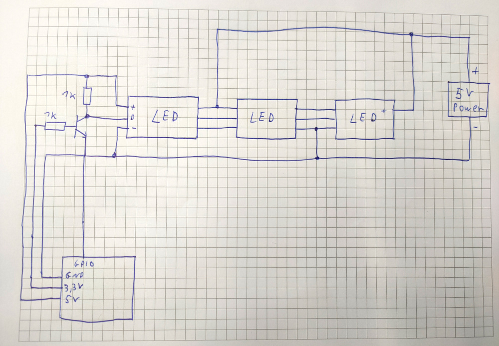

Gast #6862851
Hier kommt es auf die richtige Leitungsführung an, und dass man die
Stromversorgung an die richten Enden der LED Streifen anschließt. Mache
es wie im Anhang gezeigt.
Die LED Streifen sollen ihre Stromversorgung von jeweils
gegenüberliegenden Enden beziehen, damit alle LEDs gleich hell leuchten
(Spannungsabfall innerhalb der Streifen).
Der Pegelwandler (die Transistorschaltung) soll direkt am Eingang der
LED Kette platziert werden.
Beim ESP Modul ist wichtig, dass seine GND Leitung am Anfang der LED
Streifen angeschlossen ist, wo auch die Daten-Leitung angeschlossen ist.
Unten links ist das ESP Modul. Ich nehme an, dass es einen 5V zu 3,3V
Regler enthält. Ansonsten musst den noch hinzufügen.
Falls der Pegelwandler versagt, muss man vielleicht den 1kΩ Widerstand
ganz oben auf weniger Ohm reduzieren. Ich denke man kann ggf. bis auf
330Ω runter gehen.
