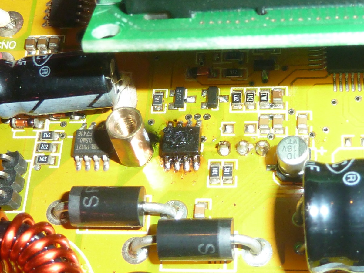

bei meinem Voltcraft B6AC ist gerade ein Chip aufgeraucht.
Wie auf dem Bild zu sehen, lässt sich die Beschriftung leider nicht mehr
lesen.
Der Chip befindet sich links unten, unter dem Display.
Kann mir vlt. einer (oder auch mehrere :-)) sagen, welcher Chip sich
dahinter verbirgt?
Grüsse André

Selbst, wenn du den Typ kennst, wird dir das wenig nutzen. Ein IC geht
nicht nur so aus freien Stücken in Rauch auf. Da ist noch mehr defekt.
Ohne Schaltbild geht nichts. Und mit Schaltbild hast du auch den Typ.
Such doch nach dem Schaltbild. Google findet über 2500 Seiten dafür. Es
gibt wohl auch ein spezielles Forum.

Dat isn Mosfet im DC Häcksler, die Bezeichnung weiß ich nicht auswendig.
Voltcraft schön und gut, die Platine schaut genauso aus wie von meinem
Imax B6.
Tip am Rande: Cheali Charger (Open Source Firmware für B6se)
von bianchifan (Gast)
Eben nachgeschaut, es müsste sich um AO4468/IRF7413 o.ä. handeln.
PS: Der Eingang verträgt max. 18V, 12V sind Usus.

Hab auch raus um welches Bauteil es sich handelt.
Es ist der VT27 (A04468).
Krieg ich leider nur im 10er Pack aus China, aber bei 2€ macht das ja
nichts.

Der Thread ist uralt, aber ja, dieser MOSFET stirbt besonders gerne im
Sommer. Einfach weil die Kühlung nicht reicht, ich hatte dann beim laden
einen 12V Lüfter dazugestellt der den B6 gekühlt hat.
