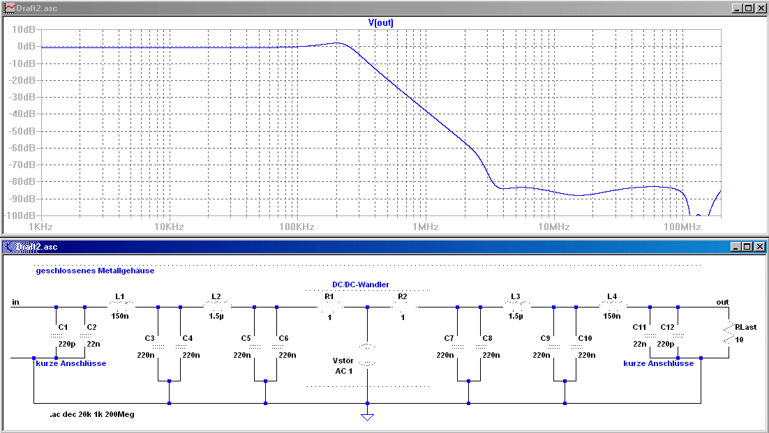

Hallo Manne
Hier nochmal ein ähnlicher Vorschlag. Es wird zweistufig am Ein- und
Ausgang gefiltert, denn die Störungen breiten sich in beide Richtungen
aus.
- Alle Induktivitäten sollten Eigenresonanzen über 100 MHz haben.
- Die beiden Kapazitäten am Ein- und Ausgang sollten auf einem sehr
  kurzen Weg mit der Gehäusemasse verbunden werden.
- Muss nicht schon ab 1MHz gefiltert werden, reichen auch 100nF
  Kondensatoren anstatt der 220 nF
Gruß, Bernd

Bzgl. Enstörung würde ich auf ein C-L-C Filter setzen. Möglichst nahe an
der Quelle anbringen, da du die Störungen sonst auf den Zuleitungen
abstrahlst.
Ev. kannst du mit der Würth Application Note ANP005 etwas anfangen:
http://www.we-online.at/web/de/electronic_components/produkte_pb/application_notes/emv_filter_fuer_dc_dc_schaltregler_optimiert.php

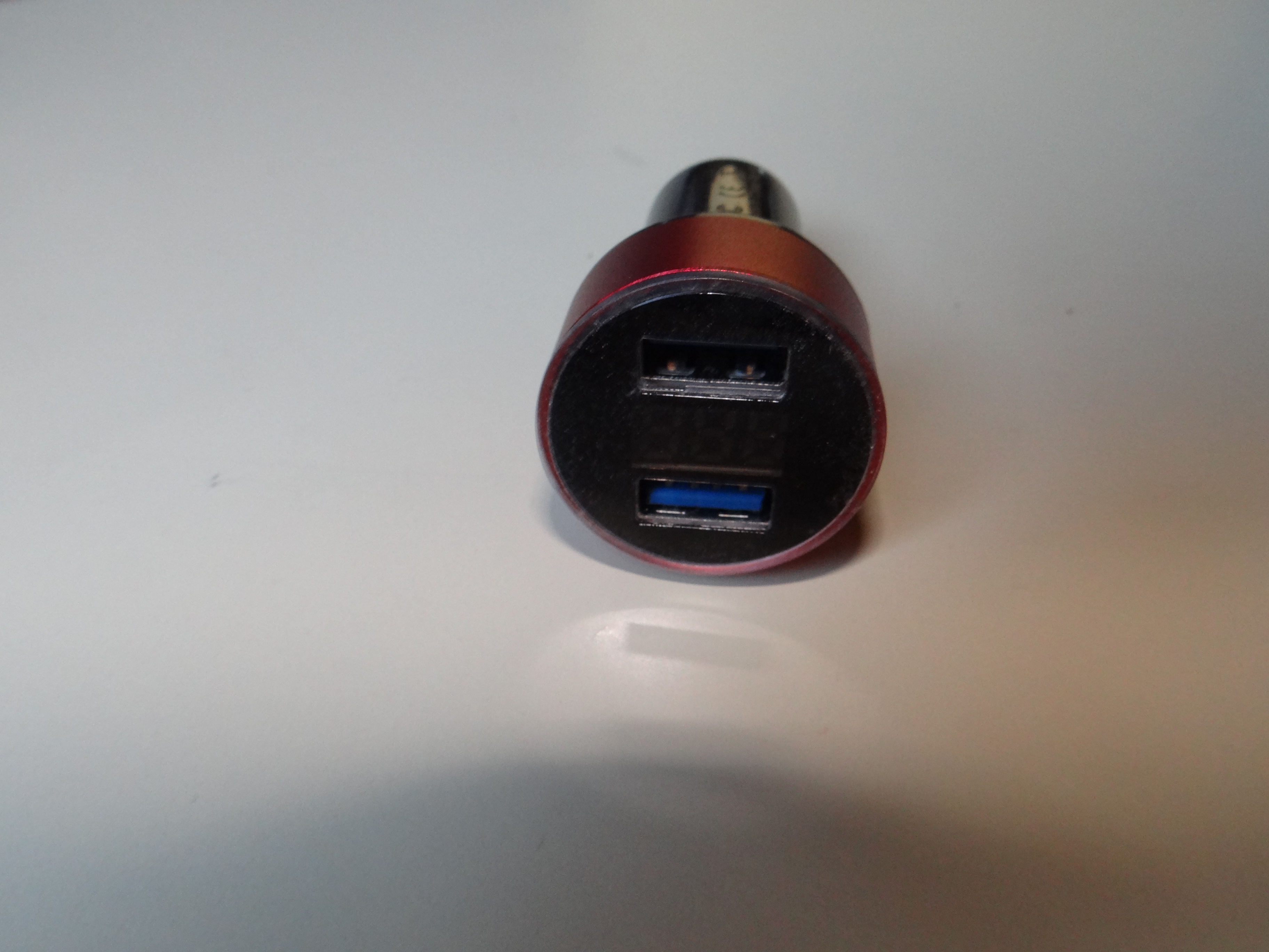

Ich möchte keine Schleichwerbung machen, aber da ich auch Probleme mit
störenden Spannungswandlern 12 V --> 5V hatte, möchte ich hier kurz
berichten.

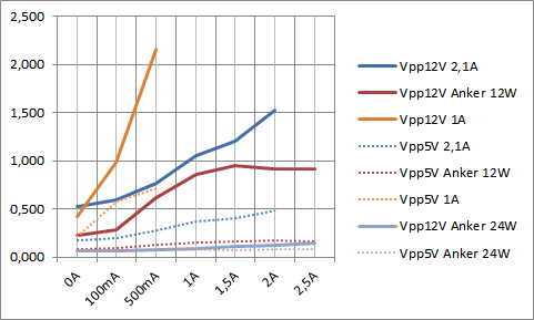

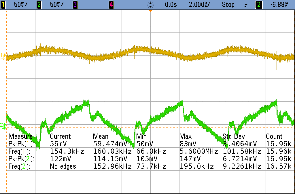

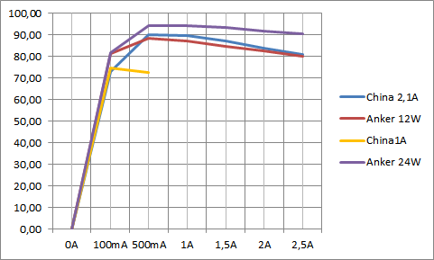

Vielleicht gibt es zu dem Thema irgendwann auch noch einen ausfürlichen
Thread von mir mit allen Testergebnissen. Kurz: Alle von mir getesteten
billigen China-Wandler (Preisbereich 1-5 $) sind Schrott. Einerseits
wird die angegebene Ausgangsleistung nicht erreicht, andererseits sind
es (wie hier schon oft bemerkt) wunderbare Störsender.

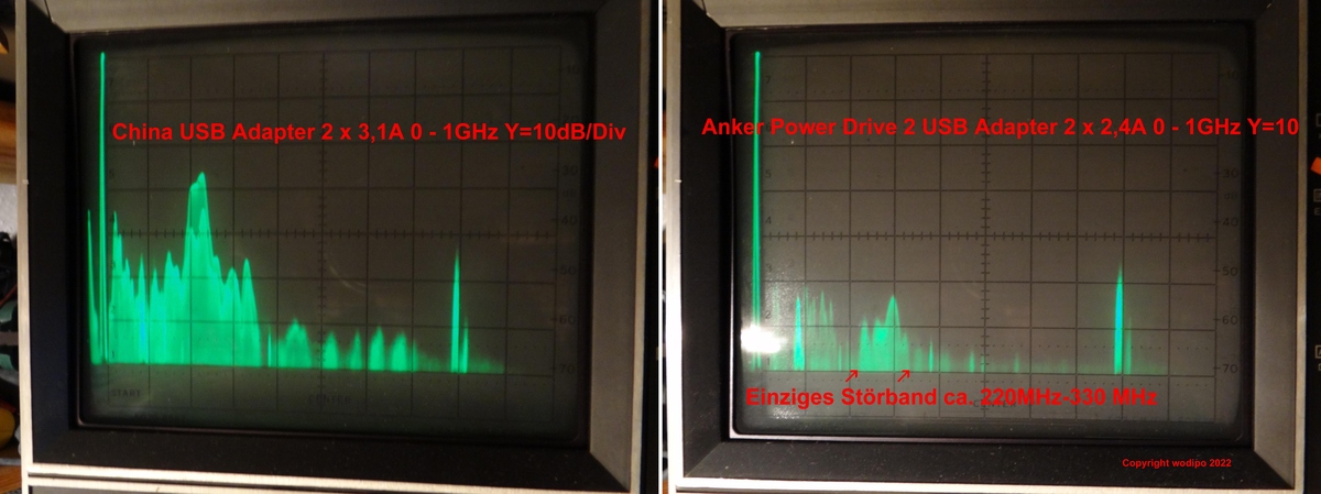

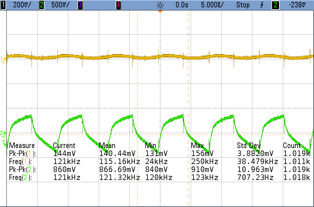

Etwas besser sind Wandler mit echtem CE-Zeichen. Hier kurz die
Oszillogramme vom Anker PowerDrive 2 in der 12W und 24W Version
(erhältlich z.B. über Amazon). Die 24W-Variante war der beste von mir
getestete Wandler, sowohl von den Störungen die gemessen wurden (man
beachte die unterschiedliche Skalierung, Kanal 1 = 5V out, Kanal 2 = 12
V in) als auch die Störungen im "Realbetrieb" (KFZ im DAB-Randgebiet).
Außerdem ist der Wirkungsgrad nochmal ein Stück höher.
TL;DR: Für Geräte mit 5V kann ich den 24W Wandler Anker PowerDrive 2
empfehlen.

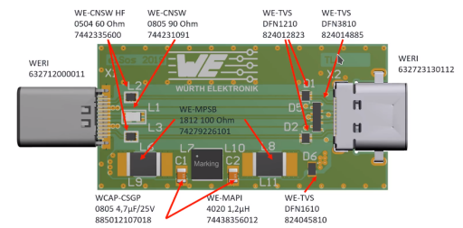

Bei TI gibt bzw. gab es ein passendes Referenzdesign mit Messkurven:
https://www.ti.com/lit/ug/tiducz9/tiducz9.pdf
Machbar ist das.
Beim Flieger ist der Geiz ganz dann schnell nicht mehr geil...
Man könnte denken das TI Design wäre uralt, weil noch ohne
stromkompensierte Drosseln entstört wurde.
Stromkompensierte Drosseln bringen nur etwas, wenn ein- und ausgehender
Strom sehr gleich sind. Sonst gehen die in Sättigung und werden
wirklungslos. Selbst für echt dicke Dinger habe eine maximale Imbalance
von 10% des Nennstroms gefunden. Die TI-Note behandelt nun gerade eine
USB-Versorgung. Da muss man also davon ausgehen, dass der Rückstrom über
andere Kanäle zurückfliesst, weil bei USB GND==Shield ist.

Wenn ich das richtig sehe, werden bei Anker 3 Ringkerne verbaut. Eine
Induktivität für den Wandler und vermutlich je einen für Eingang und
Ausgang. Mehr kann man wahrscheinlich nicht machen und das gute Spektrum
spricht für sich.
Dadurch sollte die Störquelle in sich durch die Verdrosselung unabhängig
sein von allen Zuleitungsinduktivitäten und eben nur minimal EMI
erzeugen.
Mit blossen Abblocken gegen nicht vorhandene HF-Masse kommt man bei
Wandlern und Schaltnetzteilen nicht weiter. Sage ich mal so. ;)

Hängt von der Störquelle ab.
Für reinen Differential-Mode geht's ohne.
Bei Common-Mode nicht - daher haben jetzt die Laptop Netzteile alle Erde
und DC- verbunden.
Mich würde nicht wundern, wenn am Eingang und Ausgang einfach nur eine
gewöhnliche Drossel sitzt...Die "springende" Spannung ist überschaubar.
Da schätze ich das Problem durch den Strom höher ein als den durch die
Spannung... => eher DM als CM => eher Längsinduktivität wie Stroko...

Man kann schon noch mehr machen. Hier mal ein Beispiel von Würth, was
aktuell bei USB-C machbar ist. An der Platine kann man auch gleich
nachmessen, welche Maßnahme wieviel bringt...

Was den Anker Regler angeht bin wirklich tief beeindruckt wie die den
entstört haben. Es geht ja um Unterschiede bis 50dB, was eine simple
Filterung gar nicht schaffen kann. Da muss noch ausgekügelte
Schaltungstechnik hinterstecken. Getaktete MosFets u.ä..
