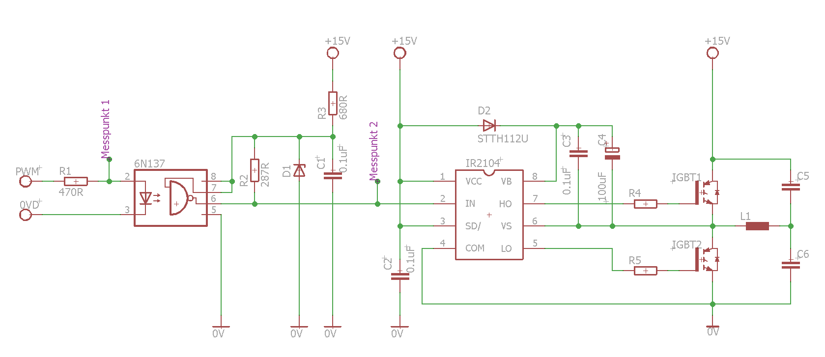

von Tobias T. (ignoty)
es handelt sich hier um eine Halbbücke, die durch einen IR2104 Treiber
geregelt wird. Der Mikrocontroller generiert ein 20 kHz PWM Signal,
welches über einen 6N137 Optokoppler (zwecks galv. Trennung) an den
Eingang des Treibers übertragen wird.
Die Spannung an den Pins 7&8 des Optokoppler ist 5,1 V bis das PWM
Signal am Eingang anliegt, dann sinkt sie auf 4,5 V.
Das eigentliche Problem ist, dass das Rechtecksignal durch den
Optokoppler verfälscht wird (siehe Anhang) und mir nicht klar ist
wodurch.
Alle "+15V" sind konstante 15 V Gleichspannung.
von Pandur S. (jetztnicht)
Was soll der R3, 680 Ohm ?
Mir scheint, der 6N137 etwas abenteuerlich beschaltet, bitte mit dem
Datenblatt ueberpruefen.

Berechne ich den Widerstand R3 neu, komme ich auf 198 Ohm. Und R2 sollte
laut Datenblatt mit 350 Ohm ausgelegt werden.
von Dietrich L. (dietrichl)
Wenn R2 wirklich 287 Ohm ist, dann macht der Spannungsteiler aus R2 und
R3:
U(pin7,8) = 15V * 287 / (680 + 287) = 4,45V
Nicht berücksichtigt ist dabei
- der Strom in Pin 7 und 8
- die Sättigungsspannung des 6N137-Ausgangstransistors
4,5V ist bei der Schaltung also zu erwarten.
von Ralf G. (ralg)
Sollte R2 nicht auf Masse liegen für einen sinnvollen Spannungsteiler.
Wozu zieht man (über Widerstände) den Ausgang des 6N137 und den Eingang
des IR2104 Richtung 15V?
R2 ist der Ziehwiderstand des OK-Ausgangstransistors. Der "sinnvolle
Spannungsteiler" besteht aus R3 und D1 (das wird wohl eine
5,1V-Zenerdiode sein).
> des IR2104 nach 15V?
Weil Tobias keine +5V zur Verfügung hat und der 6N137 diese braucht?
von spess53 (Gast)
Hi
Das ist ein Pull-Up-Widerstand. Der 6N137 hat einen
Open-Kollektor-Ausgang.
MfG Spess

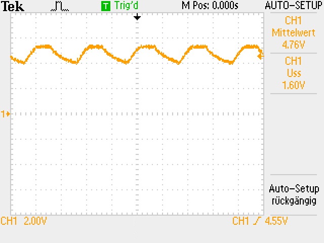

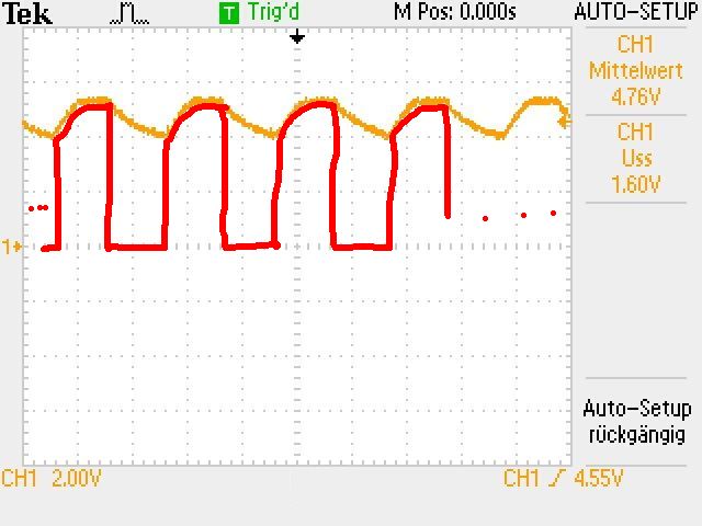

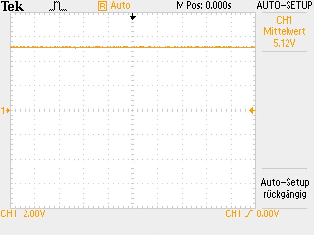

Und wie sieht die Versorgungsspannung des Optokopplers aus?
Ohne PWM Signal an Optokoppler-Eingang -> Bild 1
Mit PWM Signal (20 kHz, 50% duty cycle) an Optokoppler-Eingang -> Bild 2
Tobias T. schrieb:
> -> Bild 2
Und genau so sieht auch dein Ausgangssignal aus. Ist dir jetzt klar, was
da passiert?
Mein Vorschlag: mach den R2 mindestens doppelt so groß...
von Ralf G. (ralg)
Ahh. Bei 'das wird wohl...' war ich noch nicht ;-)
Da kommt's ja noch auf die Z-Diode an, bei welchem Strom die auch
saubere 5(.1)V liefert.
R2 erscheint mir zu gering. Im Datenblatt sind die Beispieldiagramme
alle mit höheren Werten.
Und: Welchen Einfuss könnte der Eingang der Halbbrücke auf den
Signalverlauf haben?

Tobias T. schrieb:
> Vielen Dank. Werde jetzt erst einmal die 350 Ohm, welche im Datenblatt
> definiert sind, testen. Falls dies keine deutliche Verbesserung ergibt
Dir ist noch nicht klar, was da passiert, stimmts?
> werde ich auf 500 Ohm wechseln.
Du kannst alternativ den R3 wie den R2 auch auf 350 Ohm setzen. Du
brauchst einfach nur einen Spannungteiler aus R2 und R3, der bei
durchgeschaltetem OK mehr als 5V an die Z-Diode liefert. Denk mal drüber
nach, vor du losbastelst...
Da ich meinen letzten Beitrag nicht mehr editieren kann:
Ich vermute, dass sich der Kondensator in jeder Periode lädt/entlädt und
dadurch die Versorgungsspannung des 6N137 nicht konstant ist, daher noch
einen Pufferelko.
Richtig. Und zwar durch den niederohmigen R2. Oder andersrum, weil der
Spannungsteiler aus R2 und R3 zu wenig Spannung für die Versorgung übrig
lässt. Diese Versorgung bricht deshalb bei durchgeschaltetem OK
zusammen.
> daher noch einen Pufferelko.
Das ist erst der zweite Schritt. Und eigentlich nicht nötig, wenn die
Widerstände zueinander passen und immmer genug Spannung für die Z-Diode
über bleibt.

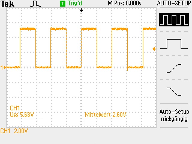

Vielen Dank an alle, die geholfen haben, das Problem ist gelöst und ich
habe nun saubere Signalflanken.
@Uwe, es war eines von mehreren Problemen, aber eines nach dem anderen.
Auf welche Art?
Welche Bauteilwerte hast du letztlich verwendet?
Lothar M. schrieb:
> Auf welche Art?
Ich hab für R2 und R3 jeweils 357 Ohm Widerstände verwendet. Den Elko
habe ich erst einmal aus Platzgründen weg gelassen, kann aber notfalls
