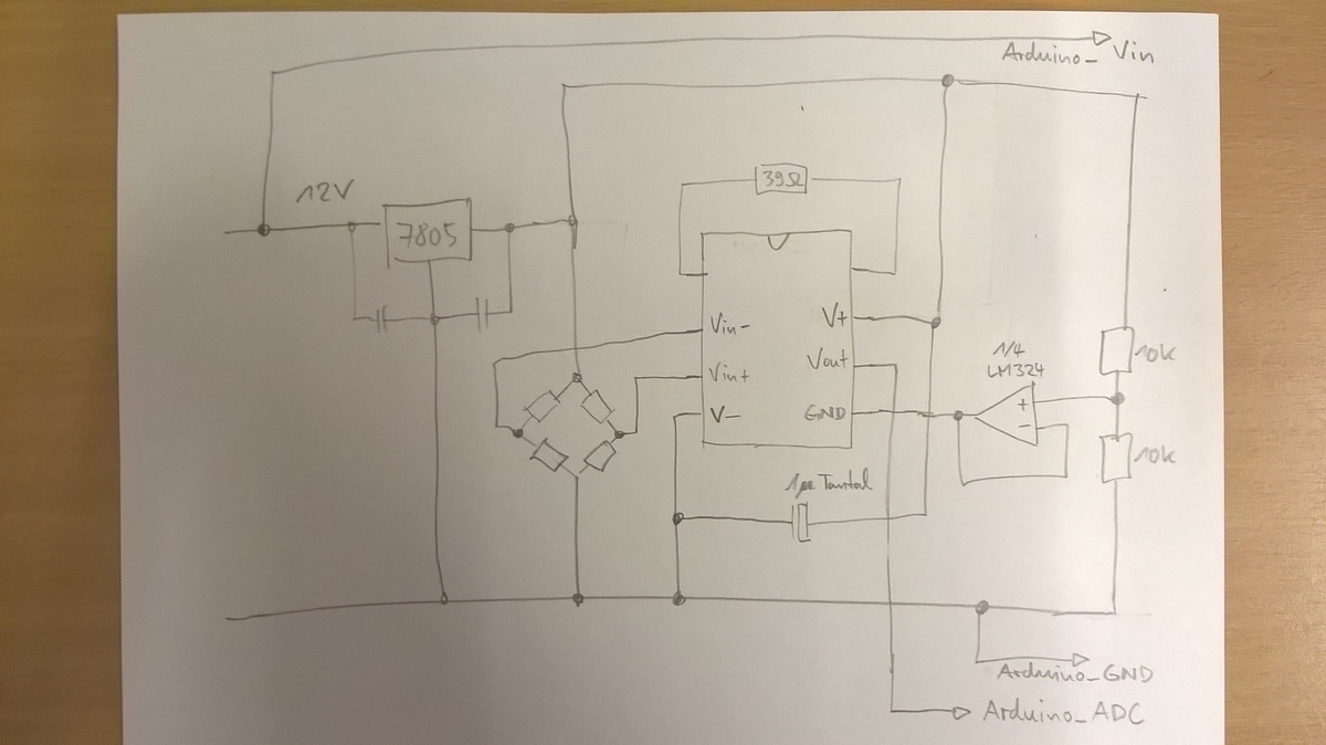

ich hab ein recht dringliches Problem.
Habe hier eine Auswertung einer Loadcell mit einem INA126
Instrumentenverstärker. Lief zunächst recht ordentlich, wenngleich der
Offset des Ausgangs immer schon etwas zappelig war.
Leider habe ich heute abend keine Möglichkeit, mit einem Oszi zu messen.
Weiß also gar nicht, ob es schwingen, ein Wackler oder sonstwas ist. Und
würde trotzdem gerne jetzt bald fertig werden.
Einem normalen OP mit großer Verstärkung würde ich ja das Schwingen
abgewöhnen, indem ich parallel zur Rückkopplung einen Kondensator
einsetze, dann ist höherfrequent die Verstärkung 1.
Aber bei diesem Instrumentenverstärker?
Wo sind die üblichen Punkte und Maßnahmen zum Abblocken?
Schaltplan liefere ich gleich...
OP #4673148
Natürlich schonmal unsauber, daß zwischen Vref des Arduino und den 5V,
aus denen INA126 und Loadcell gespeist werden, keine Verbindung besteht.
Ich vertraue auf die Genauigkeit beider Spannungsregler.
Die Anforderungen sind auch sehr niedrig. Es geht um eine Art
Servolenkung, die Loadcell mißt das Drehmoment, mit der das lenkrad
eines Kinderspielzeugs gedreht wird und steuert danach einen
Getrieemotor, der die Lenkung bewegt.
Das Null-Lage-Problem habe ich wischi-waschi damit gelöst, daß die
Nullage als gleitendes Mittel von 3000 Samplewerten gerechnet wird (das
sind bei der Wiederholrate 10 min Mittelwertbildung)
Normalerweise stellt sich am Ausgang des INA126 ca. 2V ein (vermutlich
wegen des Offsets der Loadcell) und der Ausschlag ist etwa 0,5V in beide
Richtungen von diesen 2V weg.
OP #4673207
Die Verwendung von LTSpice oder TINA übersteigt bei weitem meine
Fähigkeiten und die Tiefe, mit der ich mit Elektronik vertraut bin...
Ich lasse mir gerade die Rohwerte ständig vom Arduino auf der
Debug-Schnittstelle raushauen: Offenbar ist es so, daß die
Ausgangsspannung des INA126 bei Ruhestellung der Loadcell trotzdem von
einer auf die andere Sekunde um ca. 0,4V umschlägt. (AD-Wandlerwerte
lange Zeit ca. 390, jetzt auf einmal 480)
Kann sein, daß eine Schwingung einsetzt und wieder aussetzt.
Die 5V des externen 7805 stehen sauber (Multimetermessung) und die
internen des Arduino ja wohl auch.
Die gleitende Mittelwertbildung holt die geänderten Verhältnisse dann
schon wieder ein, aber die Sprünge sind unschön.
Gast #4673233
Du betreibst den INA mit einer Verstärkung von 2000? Ein Sprung um 0,4V
klingt viel, aber das sind am Eingang des INA grade mal 200µV.
Ich glaub eher nicht daran, dass das was mit Schwingen zu tun hat (dazu
neigt der INA126 imho eher nicht).
Könnnen irgendwelche Störungen auf das Signal deiner Loadcell
einkoppeln? (-> kurze Verbindung zum INA und wenn Kabel nötig sind, dann
bitte geschirmt). Außerdem würde ich per Tiefpass vor dem ADC die
Bandbreite auf den wirklich benötigten Wert einschränken, damit du nicht
unnötig viel Rauschen mit einsammelst.
OP #4673280
100k von V- nach Vin-, das klingt so unbalanciert...
Kannst Du mir noch kurz erklären, warum genau das dorthin?
Störungen, jein, mir kommt es komisch vor daß - durch irgendwelche
Ereignisse - da genügt manchmal schon das Kontaktieren der GND-Leitung
mit dem Multimeter (einseitig!) - der Wert auf ein anders Niveau
springt, auf dem er sich dann wieder vergnügt und halbwegs stabil
tummelt. So sieht mir kein Rauschen aus.
Aber ich werde jetzt einmal ein paar Kondensatoren dranpappen.
Vorschläge?
Bringt es was, die Loadcell mit Kondensatoren zu beruhigen?
Zwischen INA126-Ausgang und ADWandler-Eingang lieber ein Tiefpaß und
nicht einfach nur ein Stützkondensator, oder? Ich hab Angst, daß der
INA126 beim Schwingen sonst einen Kondensator umladen muß und
krepiert...
Außerdem habe ich noch eine deutlich schwächere Loadcell hier, die müßte
ja mehr Ausschlag geben und weniger Verstärkung erfordern. Probier ich
auch aus.
Gast #4673288
Ja klar einen Tiefpass: wenn du nur einen großen Kondensator an den
Ausgang hängst, kannst du ggf. sogar den INA126 zum Schwingen bringen
(obwohl er an sich gutmütig ist).
> auch aus.
Das klingt nach dem vielversprechendsten Ansatz: empfindlicheren Sensor,
der ein größeres Signal liefert, und dafür runter mit der Verstärkung,
die auch alles mögliche unerwünschte mitverstärkt.
Wenn es nicht nach Rauschen aussieht kann es trotzdem noch eine Störung
sein. Und für Störungen im 100µV Bereich braucht es nicht viel.
Wenn dir die empfindlichere Loadcell vergleichbare Probleme macht ist es
immer noch Zeit, nach einem Wackkelkontakt... zu suchen.
OP #4673332
Sodala,
die empfindlichere Loadcell mit Stecker versehen und auf die Platine
eingesteckt, eher schlechter. Stutzig geworden.
Platine (Lochraster-Kunstwerk) raus und löten. 2 potentielle
Wackelkontakte gefunden. Tiefpass eingebaut.
Trotzdem nicht besser.
Verschiedene Verstärkungen ausprobiert - wohlweislich hatte ich den
Widerstand steckbar gemacht.
Erkenntnisse: INA126 nicht gerade rail-to-rail und kommt schnell in die
Begrenzung. Loadcells können großen Offset haben, vor allem wenn sie
verspannt eingeschraubt sind.
Um Offset und dessen Kompensation hatte ich mir keine Gedanken gemacht,
ich wollte einfach samt verstärktem Offset irgendwo im AD-Wandlerbereich
herumschwimmen.
Empfindliche Loadcell an einer Seite locker angeschraubt, das geht
mechanisch vorerst in Ordnung.
Und siehe da, mit Verstärkung 250 ergibt sich wunderbares Ansprechen der
Servolenkung. Fast reicht es, das Lenkrad anzupusten... :-)
