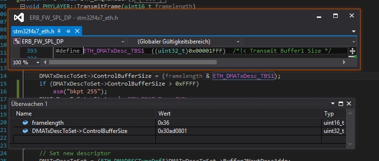

C-Unverständnis - STM32F4 Ethernet
Gast #4674103
Also erstmal geht es dabei nicht um C, sondern um C++, wie man an Zeile
05 sieht.
Zweitens wäre es möglich, daß DMATxDescToSet in den Wald zeigt.
Vielleicht kein Speicher dafür alloziert, oder use after free. Oder kein
Heap definiert (falls man für C++ an der Stelle mit dynamischem
Speichermanagement arbeitet, was man nicht tun sollte). Oder der Stack
ist in den Heap reingelaufen, bzw. in die globalen Variablen.
Drittens, DMA geht nicht im CCM. Nicht daß der Zeiger da aufs CCM zeigt.
Viertens, wenn es dabei um DMA geht, eventuell verändert die DMA-Routine
ja den Wert hinterrücks und irrtümlich?
OP (Firma: HEGRO GmbH) #4674110
Oliver J. schrieb:
> Step doch mal über die Zeile drüber. Debugger führen erfahrungsgemäß die
> Instruktion, die am Breakpoint steht, nicht aus.
Wenn er da am Breakpoint steht, ist die if-Anweisung schon durchgeführt.
Der Wert steht definitiv.
> 05 sieht.
gnagnagna
Definitiv nicht, das Verhalten zeigt sich erst nach einiger Zeit.
Bisschen komplex zu erklären, da is noch anderes Zeug im Spiel, welches
allerdings mit dem Pointer nix zu tun hat. Das geschieht übrigens in
einer ISR mit höchster Prio. Das was ist, kann eigentlich nicht sein.
In meinem Code ist kein Furz dynamisch, wenn ich das so mal ausdrücken
darf. Auf den Glaubenskrieg lasse ich mich aber nicht ein.
Nop schrieb:
> Oder der Stack
Genau an sowas habe ich irgendwie gedacht, aber wie gesagt, mein Code is
sowas von statisch :>
Kein CCM.
Ja, der Ethernet-DMA, der läuft so ziemlich automatisch über die
Descriptors gesteuert. Daran habe ich noch nicht gedacht. Schau ich mir
gleich mal an ob ich hier Bockmist gebaut habe.

OP (Firma: HEGRO GmbH) #4674125
Nop schrieb:
> Auch dann kann der Zeiger in den Wald zeigen. Beispielsweise, weil er
> unerwartet von irgendwoher überschrieben wurde. Ich hatte mal einen
> interessanten Fall, wo ein Buffer Overrun die nachfolgende Variable
> überschrieben hatte, jedenfalls manchmal. Bei seltenen Eingabedaten. Der
> Absturz kam dann erst bei Verwendung dieser nachfolgenden Variable,
> welche ein Zeiger war und somit sonstwohin zeigte. Häufigkeit, so etwa
> in 5% der Programmläufe.
Das geht wohl genau in die selbe Richtung. Ich logge mich ins Device
ein, es tut was es soll. Dann lasse ich einen bestimmten Buffer mit ein
paar bytes über SPI füllen. Es tut immer noch alles. Sobald ich mich ins
Device aber wieder relogge tritt das o.g. Problem auf.

OP (Firma: HEGRO GmbH) #4674151
Naja, ich verliere so langsam den Überblick:
Habe eine Software am PC mit C# programmiert die mit einem STM32F429
kommuniziert. An dem hängt ein Frequenzumrichter und ein STM32F407. Das
ist inzwischen eine Unmenge an Code.
Vor kurzem habe ich alle Codes überarbeitet um die Übersichtlichkeit zu
verbessern. Hier habe ich wahrscheinlich einen Fehler an der PC-Software
gemacht: Die Kommunikation des FU läuft über RS232, welches auf dem
STM32F429 auf Ethernet umgesetzt wird. Diese Frames schleichen sich wohl
zwischen die Frames des STM32F429 und machen die Descriptors "kaputt".
Heute schau ich mir das nicht mehr genauer an, aber mein alter
Versionsstand funktioniert ja, weshalb das jetzt das naheliegenste wäre.
Ich hoffe es zumindest.

OP (Firma: HEGRO GmbH) #4674331
Vielleicht hat noch jemand eine Denkhilfe für mich:
Die Ethernetframes werden vom PC angestoßen. Der Controller läuft nach
dem Empfang der Frames in eine Ethernet-Rx-ISR, in der ebendiese
dekodiert werden. Nun gibt es zwei Möglichkeiten.
Die Frame ist für den Controller bestimmt: In gleicher ISR erstellt der
Controller eine Antwort und startet die DMA-Übertragung. ISR schließt.
Die Frame ist für den Frequenzumrichter: In gleicher ISR werden die
benötigten Bytes aus dem Frame in einen neuen Buffer kopiert und der
UART gestartet (kein UART DMA, lediglich UART-TxEmpty-ISR). ISR Ende.
Nun ist es so, dass der PC eine Antwort vom Frequenzumrichter erwartet.
Aufgrund der langen Antwortverzugszeit und RS-232 mit ~56kbit/s wäre es
natürlich Schwachsinn, in der Ethernet-Rx-ISR auf die Antwort zu warten.
Bisher habe ich das so gelöst:
UART empfängt erst die komplette Nachricht des FUs über eine
UART-RxNotEmpty-ISR. Sobald das letzte Byte angekommen ist, erstellt die
gleiche ISR den kompletten Header für die Ethernet-Übertragung, kopiert
die empfangenen Bytes vom FU in einen neuen Buffer und startet die
Ethernet-DMA-Übertragung.
Eigentlich wartet der PC nach jeder neu abgesendeten Nachricht auf eine
Antwort bevor er eine neue versendet. Deshalb wundert es mich etwas,
dass hier ein Fehler auftritt, zumal es in der alten Version ohne
Probleme funktioniert hat.
Hättet ihr einen Tipp, wie ich das Problem prinzipiell lösen könnte? Ich
hätte an einen flag gedacht, den ich setze, aber dann muss man
sicherstellen, dass das Frame zu einem späteren Zeitpunkt noch versendet
werden muss. Vielleicht habt ihr eine ganz andere Lösung?
Danke schonmal
Grüße
Reggie
