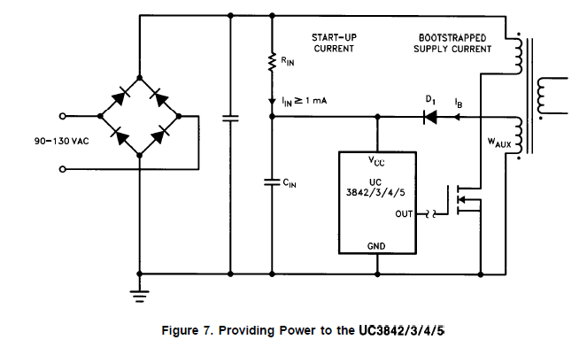

Hab ein Auszug aus Apl. Note zum IC angehängt.
Wenn hier aber der Cin hin ist, dann würde Vcc doch nie auf die nötigen
16 V kommen, wenn Cin einen Kurzschluss hat.
Wenn Cin aber unendlichen Widerstand hat, dann würde Vcc auf über Rin
auf die gleichgerichtete Netzspannung kommen, was den IC zerstören
würde.
Wo ist mein Denkfehler?
noips schrieb:> Wenn hier aber der Cin hin ist, dann würde Vcc doch nie auf die nötigen> 16 V kommen, wenn Cin einen Kurzschluss hat.>> Wenn Cin aber unendlichen Widerstand hat, dann würde Vcc auf über Rin> auf die gleichgerichtete Netzspannung kommen, was den IC zerstören> würde.
Dagegen schützt die Z-Diode im Chip, die den geringen Strom über Rin
ableiten kann.
Wenn Cin zu niedrige Kapazität hat, dann wird Cin leer bevor über D1
genug Spannung kommt (die mit der Ausgangsspannung trafogekoppelt ist)
und der Regler stoppt bevor die Ausgangsspannungssollwerte erreicht
sind.

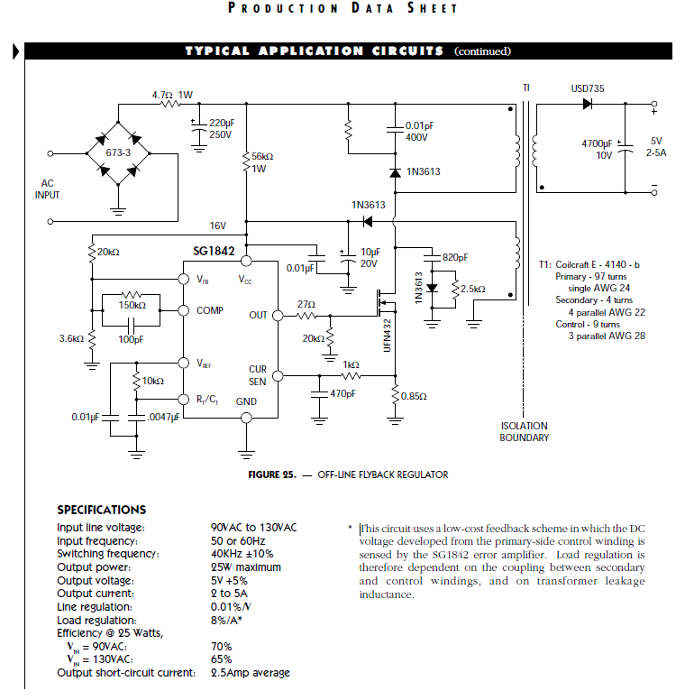

Ich verstehe noch aus der Typ. Aplication Schaltung (Anhang) eine Sache
nicht:
Wie kommen die da auf 16 V an Vcc. Da ist doch ein Spannungsteiler aus
3.6k + 20k und 56k an an gleichgerichteten ca. 110 V (AC).
Spannung nach Gl.Richt. = 110 * sgrt(2) = ca. 156V
156 V * 23.6 / (23.6+56) = ca. 46V ????
Deine Rechnung gilt nur im unbelasteten Zustand aber der 3842 zieht halt
eben Strom aus dem Spannungsteiler.
Hier wird außerdem für die Regelung der Ausgangsspannung kein
Optokoppler verwendet sondern die Spannung der Hilfswicklung dient am
Pin "VFB" mittels Spannungsteiler 20k zu 3,6kOhm zum Regeln.
> Der Chip zieht ja auch noch Strom.
Ja stimmt. Das wird wohl die Erklärung sein.
Und was sorgt in der Schaltung dafür, dass die induzierte Spannung aus
der Wicklung Vcc nicht unzulässig hoch pumpt? Der Trafo wird ja je nach
Last mit sehr unterschiedlichem Tastverhältnis geschaltet.
noips schrieb:> Und was sorgt in der Schaltung dafür, dass die induzierte Spannung aus> der Wicklung Vcc nicht unzulässig hoch pumpt? Der Trafo wird ja je nach> Last mit sehr unterschiedlichem Tastverhältnis geschaltet.
In deinem Beispiel wird ja gerade die Versorgungsspannung geregelt, die
Ausgangsspannung ergibt sich dann daraus wie bei Trafos üblich.
