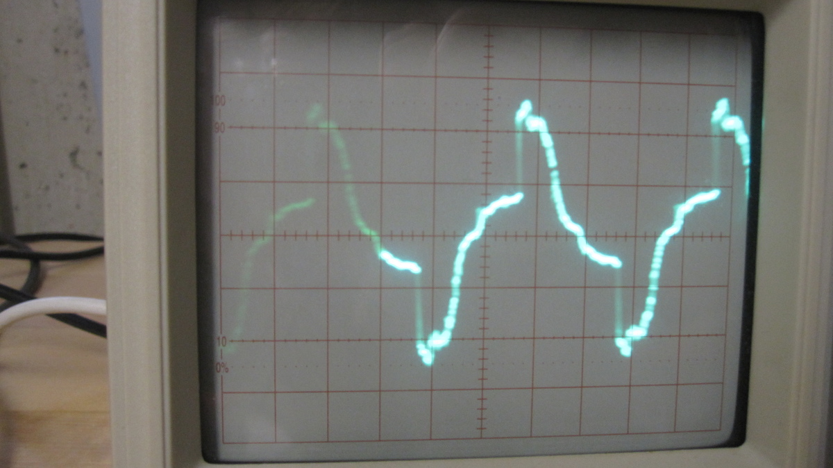

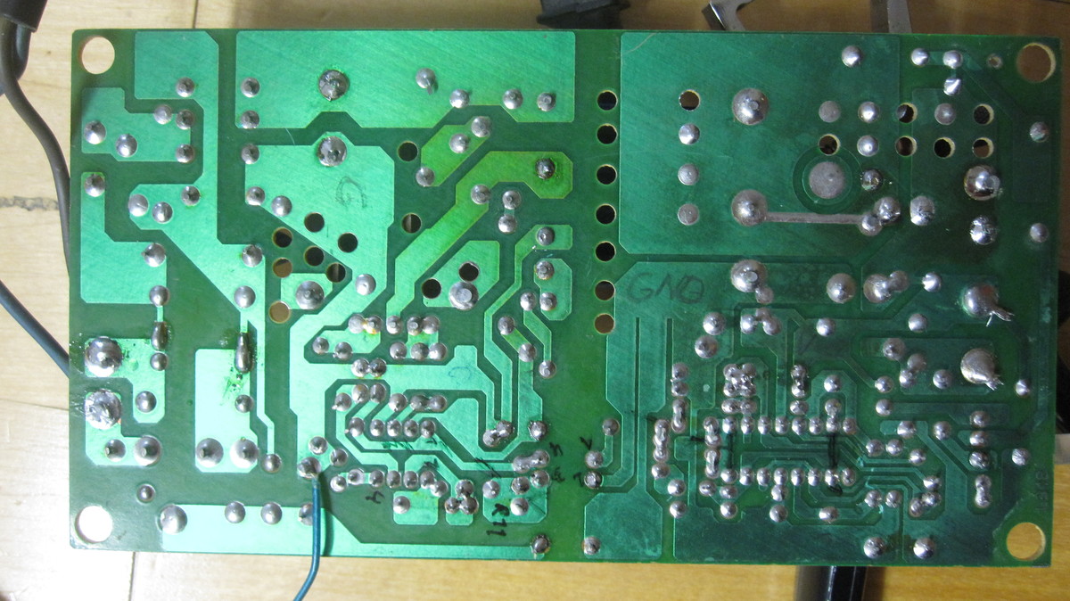

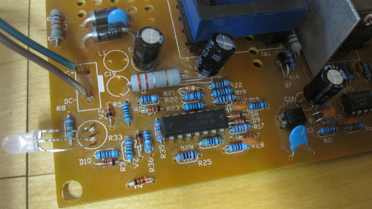

Bilder
01  DC-Ausgang, 5ms/div, 1V/div, Platine über Trenntrafo am Netz

03  Platine
04  Unterseite
05  Primärseite
06  Sekundärseite

Mark S. schrieb:
> Deine Oszillogramme zeigen eine Periodizität von 20ms, d.h. man sieht
> hier 50Hz-Brummen. Ich glaube kaum, dass so die Ausgangsgleichspannung
> des Schaltreglers aussieht.
Soweit war ich auch schon, ich habe ja geschrieben, dass das Gerät
defekt ist. Du hast selbst gebeten, Ausgangspannung zu posten.
Gast #4681814
noips schrieb:
> Ich habe auch den Spannungsverlauf an der
> Wicklung (also zwischen D7-Anode und der Hilfsenergie-Wicklung
> aufgenommen. Die Kurve sieht man sehr schwach am Oszi, weil die
> Wiederholrate gering ist wahrscheinlich. Aber da sehe ich so eine Arte
> geriffelte Ladekurve auf eine Spannung von ca. 6 V und fällt dann recht
> abrupt ab, dabei sind diese 6V schon fast die Sättigung.
Das sieht sehr nach Kurzschluss auf der Sekundärseite aus. Könnte der
Siebelko sein, auf Bild 03.jpg der ganz links.
Gast #4681840
Den habe ich auch schon. Die beiden Elkos sind parallel. Da habe ich ca.
5kOhm gemessen, wie oben schon geschrieben, bei Dioden stimmt auch
alles.
#4681848
Zu den Oszillogrammen - ich glaube nicht dass Du korrekt gemessen hast.
Eine solche 50Hz-Spannung kann kaum über dem Ausgangselko des
DC-Ausganges stehen. Vermutlich hing der -Minus-Pol des DC-Ausganges in
der Luft.
Also Y-Eingang auf DC Ausgang, +Pol
Y-Masseklemme auf DC Ausgang, -Pol.
Hierbei auf DC-Kopplung achten.
Gast #4681903
Danke für die ausführliche Erklärung, aber so messe ich Spannungen schon
seit Jahren. Solche Dinge weiß man doch. Wenn du befürchtest, ich habe
Masse vergessen, oder die Klemme ist abgefallen, reicht ein kurzer
Hinweis. Übrigens, wenn ich Masse abklemme, dann sieht man fast die
gleiche Kurve, nur um Faktor 10 (oder mehr) größer, da muss man schon
1/10-Einstellung auf dem Tastkopf benutzen, um die Kurve im Bild zu
haben.
Ich denke, es kann dort auch vieles andere anstehen, was man nie
erwartet hätte. Kommt auf die entstandenen Fehler in der Schaltung drauf
an. Klar, einen solchen Verlauf mit Null Leistung wird ein Elko sofort
aussieben, aber wenn das Brummen irgendwo auf die Sek.-Seite
durchschlägt und womöglich auch noch verstärkt wird (da ist ein Op-Amp
IC drauf) dann kann sowas schon schnell entstehen.

#4681913
Da wo Du gemessen hast, ist also Null Gleichspannung und auch keine
nennenswerte Parallelkapazität, sondern nur 50Hz-Brumm.
Und das soll ein DC-Ausgang sein? Sorry, das macht für mich keinen Sinn.
Für mich ist das ein mehr oder weniger offener (hochohmiger?)
Stromkreis, der irgendwoher das Brummen einfängt.
Gast #4682066
Der Fehler ist gefunden. Entscheidend war der Hinweis, dass der Ausgang
hochohmig ist. Ich habe den Ausgang schon richtig gemessen. Ich habe am
Ausgangskabel gemessen. Da war aber zwischen den Siebelkos und Lötpad
für Ausgangskabel noch ein dicker Serienwiderstand (wahrscheinlich für
die Ladestromregelung in der OP-Schaltung notwendig). Nennwert wäre 0,22
Ohm wenn ich richtig gesehen habe (Codierung rot-rot-silber-gold). Der
war aber hochohmig. Sobald ich den ersetzt habe, ging die Schaltung auf
Anhieb.

Den Ersatzwiderstand habe ich provisorisch als Parallelschaltung von ca.
15 10 Ohm Drahtwiderständen auf dem Steckbrett aufgebaut. Jetzt suche
ich, welchen ich bestellen soll. Das wäre oben im Bild 06 der unter der
linken Elko. Ich sehe nur, dass der 0,22 Ohm und 5% Genauigkeit hat.
Welche Leistung sollte der haben. Ich habe den Ladestrom gemessen, der
war seltsamerweise über Zeit leicht steigend und lag nach ca. 30 s bei
so ca. 110 mA. Mit 0,22 Ohm würde sich ja eine verschwindend kleine
Leistung ergeben.
Das heißt, der hier würde mehr als ausreichen, verstehe ich das richtig?

Gast #4682814
hinz schrieb:
> Die Baugröße ist zumindest recht ähnlich, miss doch mal.
Was meinst du, der Widerstand ist ja "durchgebrannt" oder wie auch
immer. Der lässt sich nicht mehr messen. Mein Multimeter zeigt
Messbereichsüberschreitung bei 30 MOhm Messbereich. Hab zur Sicherheit
noch mit einem älteren LCR-Meter mit max. Messbereich 20 MOhm gemessen,
ebenfalls Messbereichsüberschreitung.
Gast #4682867
Der bei Reichelt passt also ganz gut.
Aber weshalb der Strom so niedrig ist...
Steht denn kein Ladestrom auf dem Typenschild des Ladegeräts oder Akkus?
