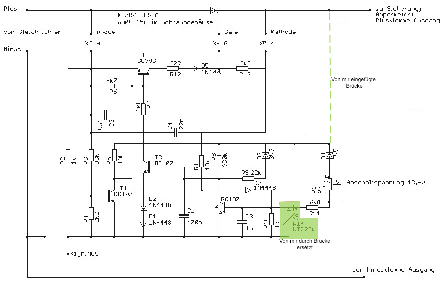

Ich habe letztens von einem Kumpel ein Ladegerät der Marke Robin Typ TNE
4 bekommen, mit den Worten: "Guck mal bitte nach. Das lädt nicht mehr."
Nach dem Öffnen des Gehäuses sah das ganze auch nicht so kompliziert
aus.
Nach kurzem Googlen kam ich hier im Forum auf einen Beitrag von
"kallebmw" aus dem Jahre 2011.
Beitrag "Bleiakkulader 12/24V mit Phasenanschnittssteuerung"
Im dort angehängten Archiv befand sich der Schaltplan seiner Schaltung
bzw. der aus dem TNE 6. (Möglichkeit auf 24V umzuschalten, kann das TNE
4 nicht)
Auf der Platine, welche in meinem Exemplar verbaut ist, fehlen die
Bauteile P2 & D6. Außerdem ist auf X3_S keine Leitung angeschlossen.
(Ich lade den angepassten Schaltplan im Anhang hoch)
Wenn das Gerät eingesteckt ist und ich keine Batterie am Ausgang
angeschlossen habe, ist kein Potentialunterschied an den
Ausgangsklemmen.
Wenn man sich den Schaltplan ansieht, fällt einem auf, dass T4 für den
Gate-strom  des Thyristors zuständig ist, also Kollektor und Emitter
überbrückt und siehe da: Spannung an den Ausgangsklemmen.
Daraus folgere ich, dass der Thyristor in Ordnung ist. T4 kann nur
durchschalten, wenn T3 durchschaltet. Zum Testen überbrückte ich T3:
Spannung an den Ausgangsklemmen -> T4 OK
T3, T2, T1 a habe ich ausgelötet und in einen Dioden/Transistor-Tester
gesteckt-> alle OK.
D3 und D4 (Z-Dioden)habe ich ebenso ausgelötet und getestet->
Durchbruchspannung stimmt -> OK
Kondensatoren durchgemessen -> Alle Ok
Widerstände stimmen auch alle.
Wenn ich mich nicht irre, sind die Transistoren alle von einander
abhängig.
Damit T4 niederohmig wird, muss T3 niederohmig werden. Damit T3
niederohmig wird muss T2 hochohmig werden. Damit T2 hochohmig wird muss
T1 niederohmig werden.
Die Basis von T1 ist aber fest mit einem Spannungsteiler verbunden.
Den Nutzen von T1 erkläre ich mir damit: Wenn die Eingangsspannung aus
dem Gleichrichter zu stark einbricht wird er hochohmiger und es kann
weniger Strom Richtung Basis von T2 abfließen-> Ausgangsstrom verringert
sich & einseitig wird die Überlasst reduziert.
Im Original Schaltplan des TNE 6 ist noch ein Schalter bzw. eine
Verbindung zwischen Kathode und D4 ,D3, R5 & R8 eingezeichnet, welche im
geöffneten Zustand 24V bewirkt? und im geschlossenen 12V?
Was mich verwirrt ist R14. Wofür macht man an eine solche Stelle einen
NTC?
Wenn das Gerät warm wird sollte der Widerstand doch eher höher werden um
den Ausgangsstrom zu verringern. Mit einem NTC erreicht man doch genau
das Gegenteil.
Zu Testzwecken stellte ich diese Verbindung her und schloss
ausgangsseitig eine Batterie an. Wenn man nun auch die
Versorgungsspannung anlegt tut sich immer noch nichts. Wird in diesem
Zustand R14 (auch geprüft. Ist OK) erhitzt, fließt auf einmal der
Ladestrom.
Damit das Gerät in irgendeiner Form wieder funktioniert habe ich R14
heraus gelötet und durch eine Drahtbrücke ersetzt. Jetzt funktioniert
das Gerät wieder. Wohl bemerkt, immer noch mit der Brücke von der
Kathode auf D4 usw.
Ist das Gerät ohne die Brücke überhaupt funktionsfähig? Denn das Gerät
hat laut Aussage von meinem Kumpel lange funktioniert ohne das diese
Brücke drinnen war. Wenn ich mir den Schaltplan so ansehe bin ich da
aber anderer Meinung.
Kurz zusammengefasst:
Was müsste geschehen damit der Ladestrom mit eingebautem R14 zum fliesen
kommt?
Was Macht R14 in dieser Schaltung und kann die Schaltung überhaupt ohne
Brücke funktionieren?
MFG Justus
Gast #4679921
> NTC?
Anpassung der Ladeschlusspannung an die Akku-Temperatur,
denn die Ladeschlusspannung ist temperaturabhängig.
> das Gerät wieder
Dauerladung bis der Akku kaputt ist.
Fällt unter: Bist du denn des Wahnsinns fette Beute ?
> kommt?
Die gestrichelte Brücke macht Sinn. Der ganze Schaltungsteiul nur über
R1 und R3 angebunden wäre nutzlos.
Wenn an plus eine Spanung liegt die höher ist als die Akkuspannung
kann T4 leitend den Thyristor zünden,
wenn T3 an der Basis eine Spannung über 2V hat
was nur geht wenn T2 nicht durchschaltet,
was bei zu geringer Akkuspannung der fall ist
und wenn T1 durchgeschaltet ist,
was bei ausreichend hoher Eingangsspannung der Fall ist.
Kann nicht so schwer sein, die Funktion der Schaltung im statischen
Betrieb (Gleichspannung aus Labornetzteil) zu prüfen um das defekte Teil
zu finden.
Gast #4679953
Erstmal danke für die Antwort.
Meinst du mit Labornetzteil dranhängen Eingangs oder Ausgangsseitig?
Falls Ausgangsseitig: Wo geht die Leistung hin die von den beiden
Netzteilen erzeugt wird?
Ich habe jetzt den NTC wieder eingebaut und die Brücke gesetzt...
Jetzt fließt ein Ladestrom!
Wie hoch stelle ich jetzt die Ladespannung am besten ein?
Mithilfe des Potenziometers kann ich von 12,3V bis 13V gehen. Allerdings
bin ich dann an der Grenze zum maximal Strom.
Zum Testen habe ich leider im Moment nur eine alte halb ausgegaste
Autobatterie. Verringert auch in diesem Fall die Ladestromreglung von
alleine den Ausgangsstrom?
Gast #4679964
Eingangsseitig.
Obwohl ausgangsseitig auch sinnvoll sein kann um erst mal die
Abschaltspannung einstellen zu können.
> Netzteilen
Nur eines.
Passend zum Akku, offenbar 12V, also auf 13.8V.
Weil ein leerer Akku dranhängt. Besorge dir erst mal einen ordentlichen
Akku den du auch auf 13.8V aufladen kannst.
Das muss die Quelle machen, also das Labornetzteil eingestellt auf einen
Maximalstrom bzw. der Generator (Llichtmaschine).
Gast #4679968
Die Spannungswerte, die ich eben schrieb müssten falsch sein. Billig
Multimeter können halt kein True RMS. Also morgen mal fix ein Fluke
organisieren.
Ich denke ich werde auch nur mit 13,8V laden, da ich nicht weiß welche
Batterien angeschlossen werden wenn ich das Gerät zurückgebe. Es mag ja
manchen geben, welcher der Meinung ist man müsste unbedingt mit 14,4V
laden.
Morgen früh werde ich dann mithilfe des Netzteils die Abschaltspannung
einstellen.
Ich bedanke mich vielmals für die Hilfe.
Justus
