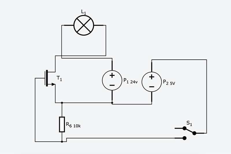

Hallo Leute,
Da ich ein Paar 24V 15A LED Streifen Steuern möchte mit Einem Arduino,
wollte ich das mit diesem N-Channel Mosfet realisieren:
http://www.st.com/content/ccc/resource/technical/document/datasheet/3f/02/c1/aa/3b/3f/46/c6/CD00276203.pdf/files/CD00276203.pdf/jcr:content/translations/en.CD00276203.pdf
Hab davon etwa 10 Stk.
Reicht diese Schaltung für mein Vorhaben aus?:
https://circuits.io/circuits/2543986-mosfet
Vielen Dank für die Hilfe.

von AndiIsl (Gast)
Hier noch einmal als Bild.
Stimmt. Sollte ja mit mit mindestens 10V angesteuert werden.. ideal
währe 20V.
Aber angenommen das wäre gegeben, würde diese kleine Schaltung dafür
ausreichen?
von Falk B. (falk)
Wenn gleich die Schaltung maximal verdreht gezeichnet ist, so ist sie
inhaltlich korrekt. Kauf dir ein paar IRLZ34N.
https://www.mikrocontroller.net/articles/FET#Gate-Source_Threshold_Voltage
von AndiIsl (Gast)
:D ich entschuldige mich wirklich dafür aber das Programm das ich nutze,
kann das leider nur so darstellen was mich selbst etwas ärgert.
Vielen lieben Dank!

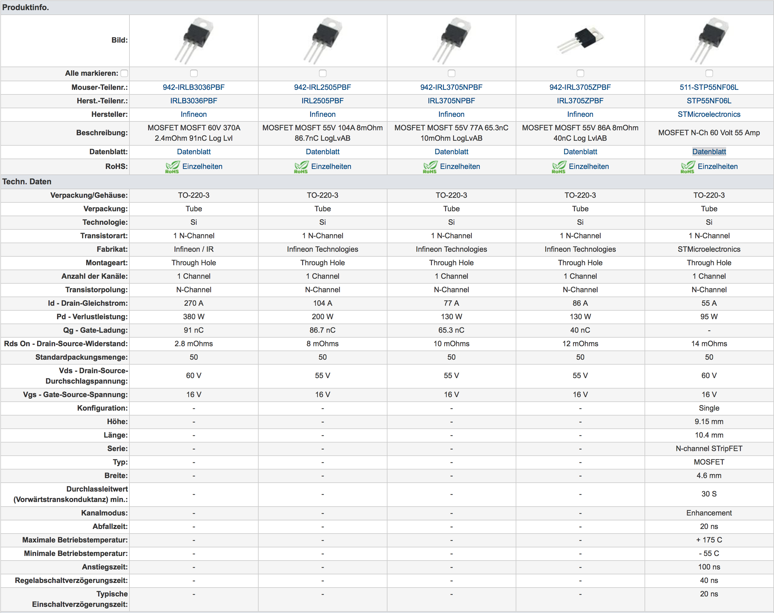

Guten Morgen Leute,
der IRLZ34N gefällt mir schon ganz gut. Ist aber nur bis 30 Volt
ausgelegt. Falls ich in Zukunft höhere Spannung und Ströme durchschalten
möchte ist das nicht möglich.
Deshalb bin ich auf Mouser auf einige Artikel gestoßen.
Sind diese auch problemlos dafür geeignet?
http://www.mouser.com/ds/2/196/irlb3036pbf-936659.pdf
http://www.mouser.com/ds/2/196/irl2505pbf-937986.pdf
http://www.mouser.com/ds/2/196/irl3705npbf-938022.pdf
http://www.mouser.com/ds/2/196/irl3705zpbf-936640.pdf
http://www.mouser.com/ds/2/389/stb55nf06l-955487.pdf
Die schalten soweit ich das aus den Datenblättern lesen konnte alle ab
4,5 volt recht gut durch.
Vielen Dank für die stets freundliche Hilfe!
von AndiIsl (Gast)
Hier noch ein Bild um einige dinge gleich zu vergleichen.
von Harald W. (wilhelms)
Kommt drauf an, wo Du das gelesen hast. Relevant ist die Zeile,
wo der Widerstand im durchgeschaltetem Zustand steht. Dort steht
dann auch, unter welchen Ansteuerbedingungen dieser Wert gilt.
Vorsicht - die Ugs Threshold Spannung wird meistens für 250µA
Drain-Source Strom angegeben, ist also weit vom voll durchgeschalteten
Zustand entfernt.
Im Allgemeinen kann man von Logiklevel dann ausgehen, wenn Ugsth
deutlich unter 3V liegt.
Dann schau dir doch mal den IRLZ44 an. Der ist mit 55V UDS max.
angegeben.

von AndiIsl (Gast)
Vielen Dank für die schnelle Antwort.
Der IRLZ44 sieht super aus! Danke.
Trotzdem würde ich gerne wissen ob die oben genannten auch ohne Probleme
funktionieren würden. Ugsth liegt ja bei allen unter 3V.
Steht ja auch ganz am Anfang "Logic Level Gate Drive".
Die Tresholdspannung hat so gut wie garnichts mit der Tauglichkeit
eines MOSFETs als Schalter zu tun.
von Clemens L. (c_l)
Es kommt nicht darauf an, bei welchem Ugs ein Strom von 250 µA fließt,
sondern bei welchem Ugs ein brauchbarer Strom fließt. Und das ist der
kleinste Ugs-Wert, für den ein Rds(on) spezifiziert ist.
Beim IRLB3036 ist das z.B. 4,5 V (also 5 V ± 10 %).
von Andreas I. (andiisl)
Ah vielen Dank für die gute Erklärung. Also wäre zB. der IRLB3036 auch
gut geeignet dafür. Nun hab ich mir aber die IRLZ44 geholt :)
