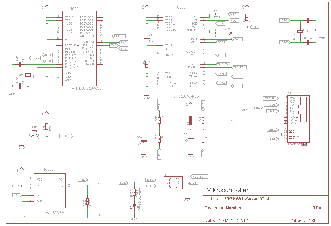

Im Anhang noch der Schaltplan, auch hier würde ich euch bitten, mir ein
kurzes Feedback bezüglich Funktionstauglichkeit zu geben, bzw. findet
vielleicht jemand Fehler die mir unterlaufen sind.

von Sven K. (svenk)
Hallo Mario,
die Stromversorgung aller VDD Eingänge ist unzureichend.
Da gibt es ein Kapitel im Datenblatt des Enc nur für die Pufferung. Auf
jeden Fall muss dort ein Tantal Kondensator und weitere
Abblockkondensatoren verwendet werden.
Das muss Stimmen sonst verhält sich der Enc unstabil und Du suchst
wochenlang einen Fehler in der Software.
Gruß Sven

von Michael U. (amiga)
auf die Stromversorgung des ENC28J60 und den nötigen Kondensatoren wurde
schon hingewiesen. Die Toleranz des RBIAS-Widerstandes ist nicht so
kritisch wie im Datenblatt gefordert, wenn man maximal möglichen
Kabellängen nicht nutzen will und muß.
Wenn ENC und AVR auf einer Leiterplatte sind, ist auch ein Pegalwandler
an SO und /INT nicht zwingend nötig, der AVR erkennt mit 5V den H-Pegel
des ENC sicher, auch bei den möglichen 8MHz SPI-Takt.
Allerdings sollte man auf solche Eigenarten dann hinweisen und natürlich
garantiert dann niemand die Stabilität über gen kompletten möglichen
Spannungs- und Temperaturbereich. Falls also der Webserver in die Arktis
soll, könnten Pegelwandler es sicherer machen.
Gruß aus Berlin
Michael

Kann mir noch jemand sagen wie (und warum) ich die Spule "L1"
dimensionieren muss?
Lg

von Mario W. (mariow92)
Ah OK, danke Michael.
jetzt weis ich was ich brauche, denke sowas sollte passen:
http://at.farnell.com/wurth-elektronik/74279204/ferritperle-0-35-ohm-0-2a-0805/dp/1635719
Bedeutet dass die Ferrit-Perle nur zur Stromanstiegsbegrenzung dient?

Hier noch Schaltplan und Layout.
von Pete K. (pete77)
Mario schrieb:
> Der MAX485 muss aber wiederum mit
> 5V versorgt werden.
Ja, aber es gibt auch RS485 Bausteine mit 3V3 Versorgung.
Deine Spannungsregler müssen übrigens ca. 10W verheizen (ca. 20V *
500mA, über den großen Daumen). Du hättest Sie auch nacheinander
schalten können.
von Sven K. (svenk)
Vcap vom Enc ist falsch angeschlossen.
Aref vom AVR auch.
78M33/M05 max Input 25v -> nicht gut
Datenblatt von TI
Gruß Sven

von Sven K. (svenk)
Hallo Mario,
> Vcap ist laut datenblat angeschlossen.
> Wie sollte vcap und aref sonst angeschlossen werden?
Vcap wird gegen Gnd angeschlossen. Du hast Vcap gegen Vcc.
Aref - wird normalerweise nur mit einem Kondensator stabilisiert. Avcc
wird angeschlossen etwas gefiltert und dann wird die interne Referenz
genommen.
(ja man kann an Aref eine andere Spannung als intern nutzen aber nicht
so wie bei Dir)
> Hab den ping jz zum laufen gebracht. In meimem Layout hab ich vergessen
> den reset und cs zu routen. Irgendwie übersehen... ?.
> Habe auf allen anderen Platinen auch einen Rs485 mit 5v0. Sollte das
> wohl auf allen beibehalten (bzw bei allen gleichen Pegel) denke ich
>> schalten können.
> Könntest du das näher erklären? Das versteh ich nicht ^^
Er meinte damit Du hättest den 3,3 v Regler hinter den 5v Regler
schalten können.
Das Problem das Du mit 24v am Eingang auf die Regler gehst ändert aber

Habe den gesamten Schaltplan geändert. Würde mich über euer Feedback
freuen. Denke dass nun alles laufen sollt, würde aber gerne noch eure
Meinung dazu wissen, bevor ich die Platine erneut Ätze.
So, wie üblich den Anhang vergessen ^^.
Hier noch der aktuelle Schaltplan.
Lg
Als 3V3 wird folgender LDO verwendet MCP1825S-3302E/DB.
Hier sollte die Eingangsspannung von 5V ausreichen, oder?
LG
Hab mich gerade doch für folgenden Leo entschieden: MIC5209-3.3YS-TR
Da dieser Eine Eingangsspannung von max 16V verträgt. Wird aber trotzdem
mit nur 5V versorgt.
LG
Hat noch jemand Anmerkungen zu dieser Beschallung?
Wäre euch sehr dankbar.
LG
Was sollen Deine Kondensatorenbänke (22µF) im Schaltplan machen? Oder
steht das so in den Datenblättern Deiner Linearregler?
Glättung / Siebung ...
> Oder steht das so in den Datenblättern Deiner Linearregler?
Eingangsseitig am DC/DC Wandler (kein Linearregler!) laut Datenblatt,
ausgangsseitig siehe oben.
Sonst noch was auszusetzen?
Mir geht es hier um die Funktion, nicht um i-tüpfelchen-reiterei...
Danke
Dann solltest Du auch die Bauteile nach Datenblatt beschalten. Für den
DC-DC Wandler sind laut Datenblatt keine ausgangsseitigen Elkos
vorgesehen.
Oder sind Dir 50mV Output Ripple bei 5V zuviel?
150mV unter Last => JA.
5V Versorgung ist für mehrere Platinen entworfen worden.
Kondensatoren Ausgangsseitig sind hier nur C203 und C208 bestückt.
Lg, schönes Wochenende.
