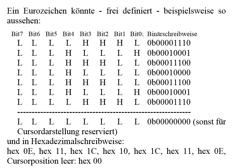

von Karl B. (gustav)
wichtig ist auch noch, dass richtig initialisiert wird. D.h.
die Init-Routine könnte (stark verkürzt) so aussehen:
30
30
30
28
08
01
06
0C
01
Dann sollte möglichst zur Sicherheit noch vor der Charakter-Ausgabe eine
Positionierungsangabe erfolgen.
Die Pixelei:
siehe angehängtes Bildchen (uups. dupliziert)
ciao
gustav
